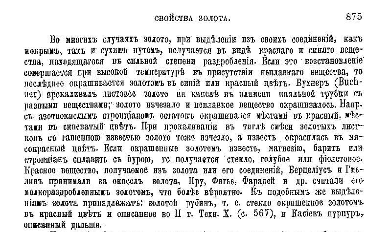

 Post subject: Re: Серебро, золото, платиновые металлы (химия, выделение)
PostPosted: 14 Mar 2018 15:47

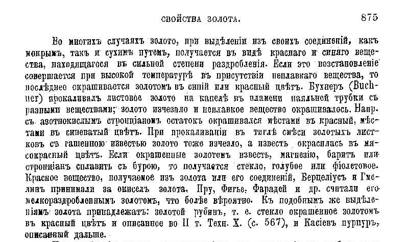

lyubavin_n_n_tekhnicheskaya_khimiya_tom_4_tyazhelye_metally (1)_877.jpg [ 116.42 KiB | Viewed 19398 times ]

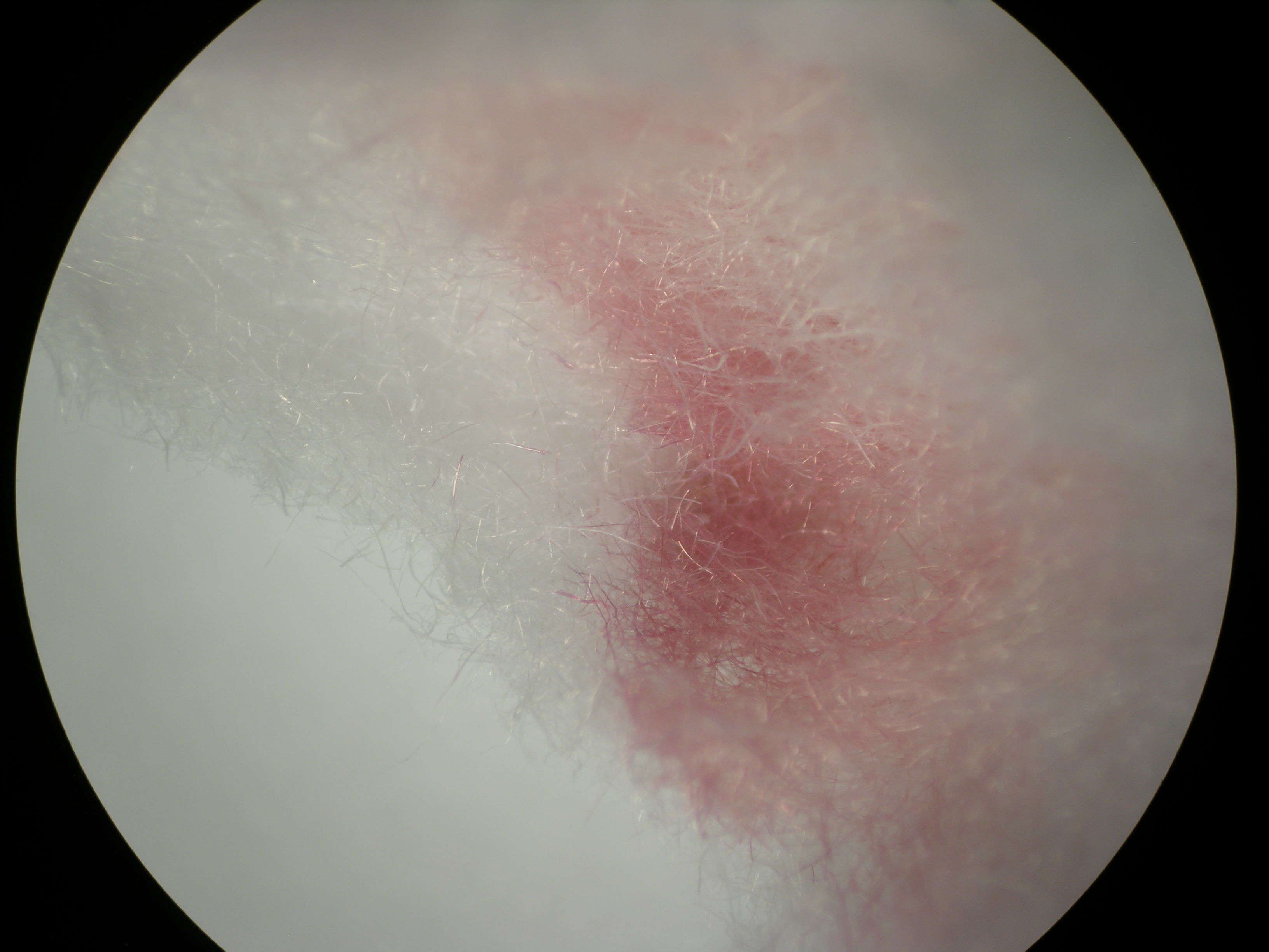

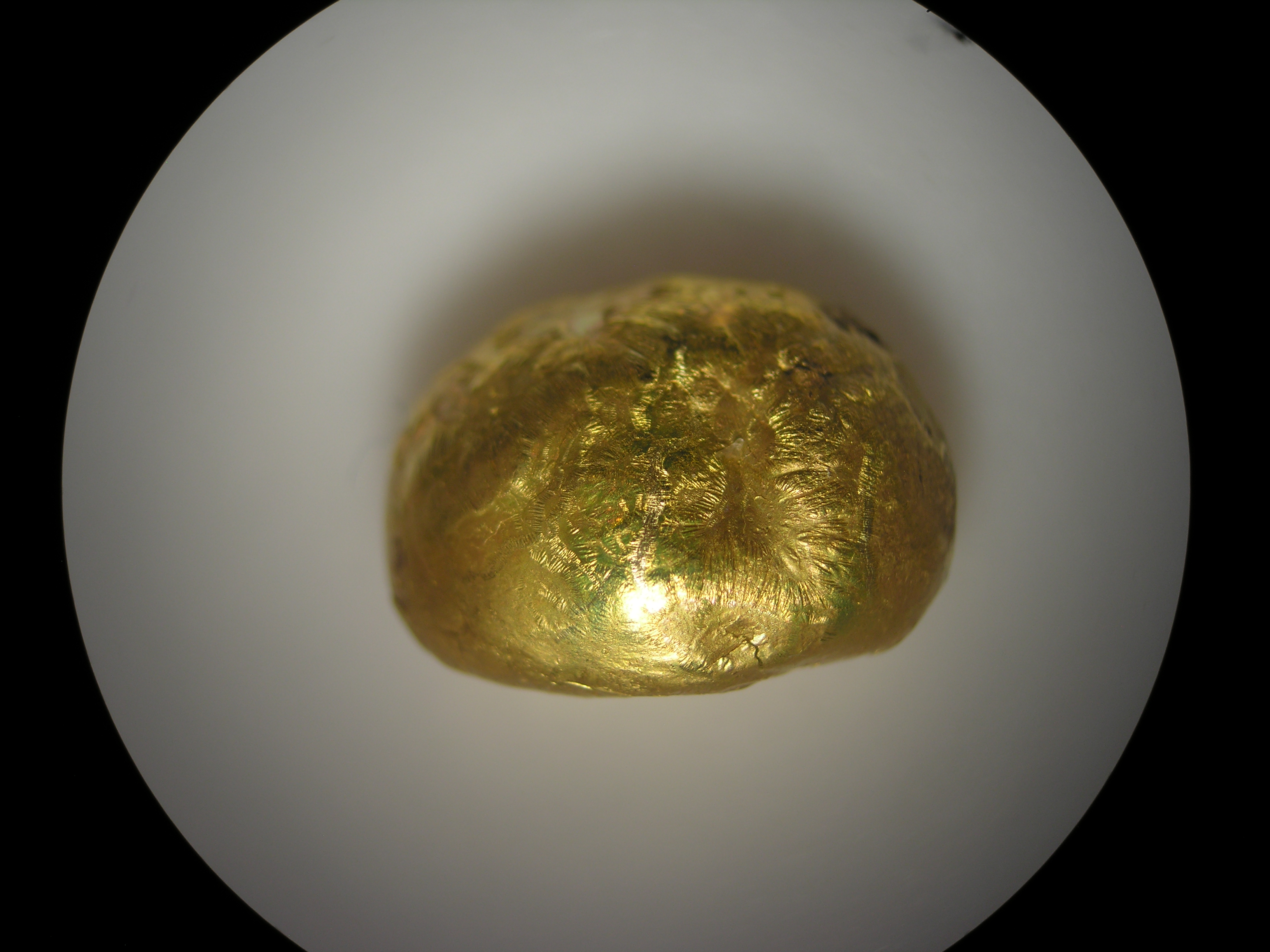

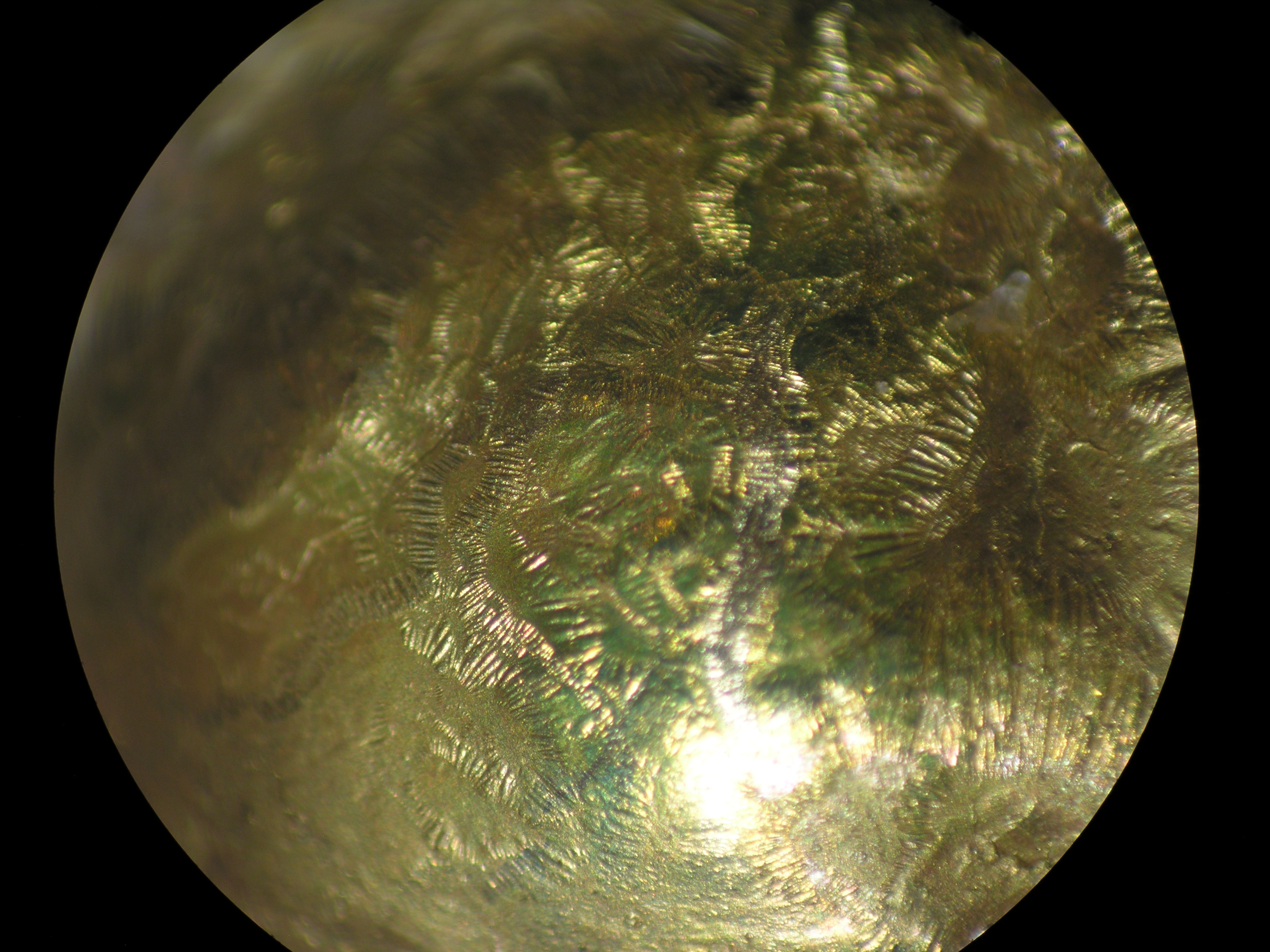

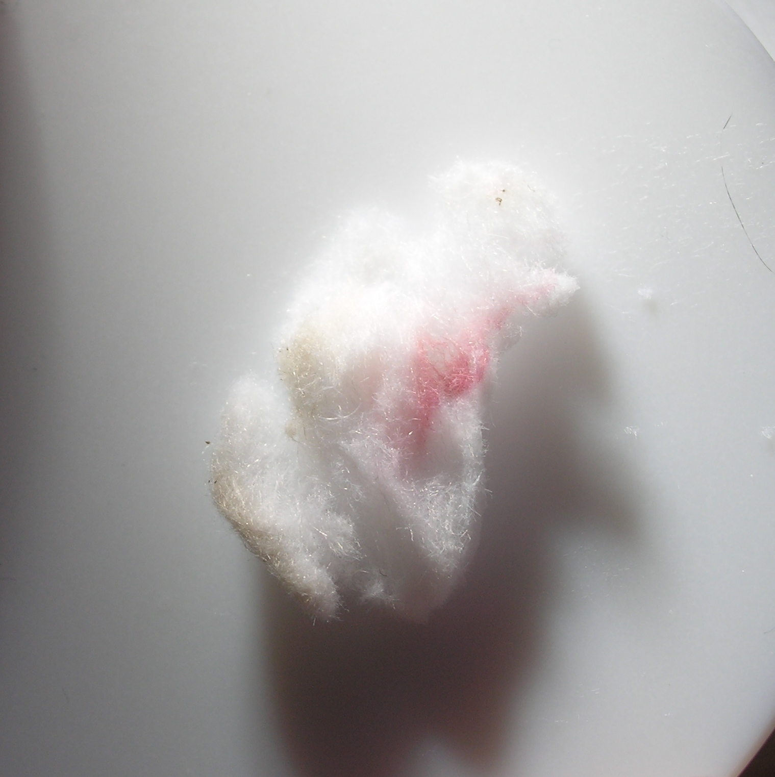

На кусочек корундовой ваты (Al2O3) положили крохотную частичку золота и несколько секунд нагрели в высокотемпературном пламени. Оксид алюминия окрашивается в красный цвет.
В микроскоп:

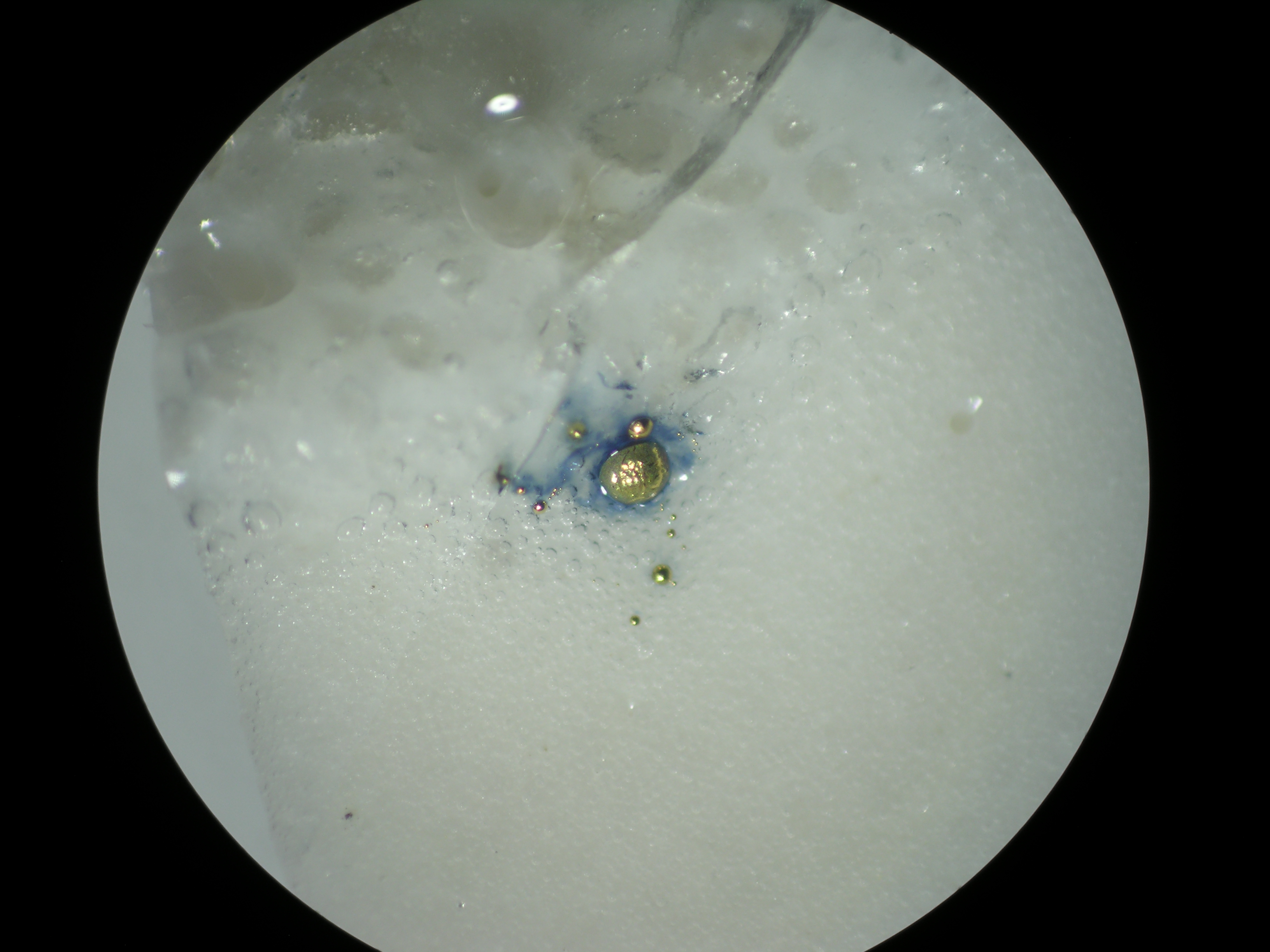

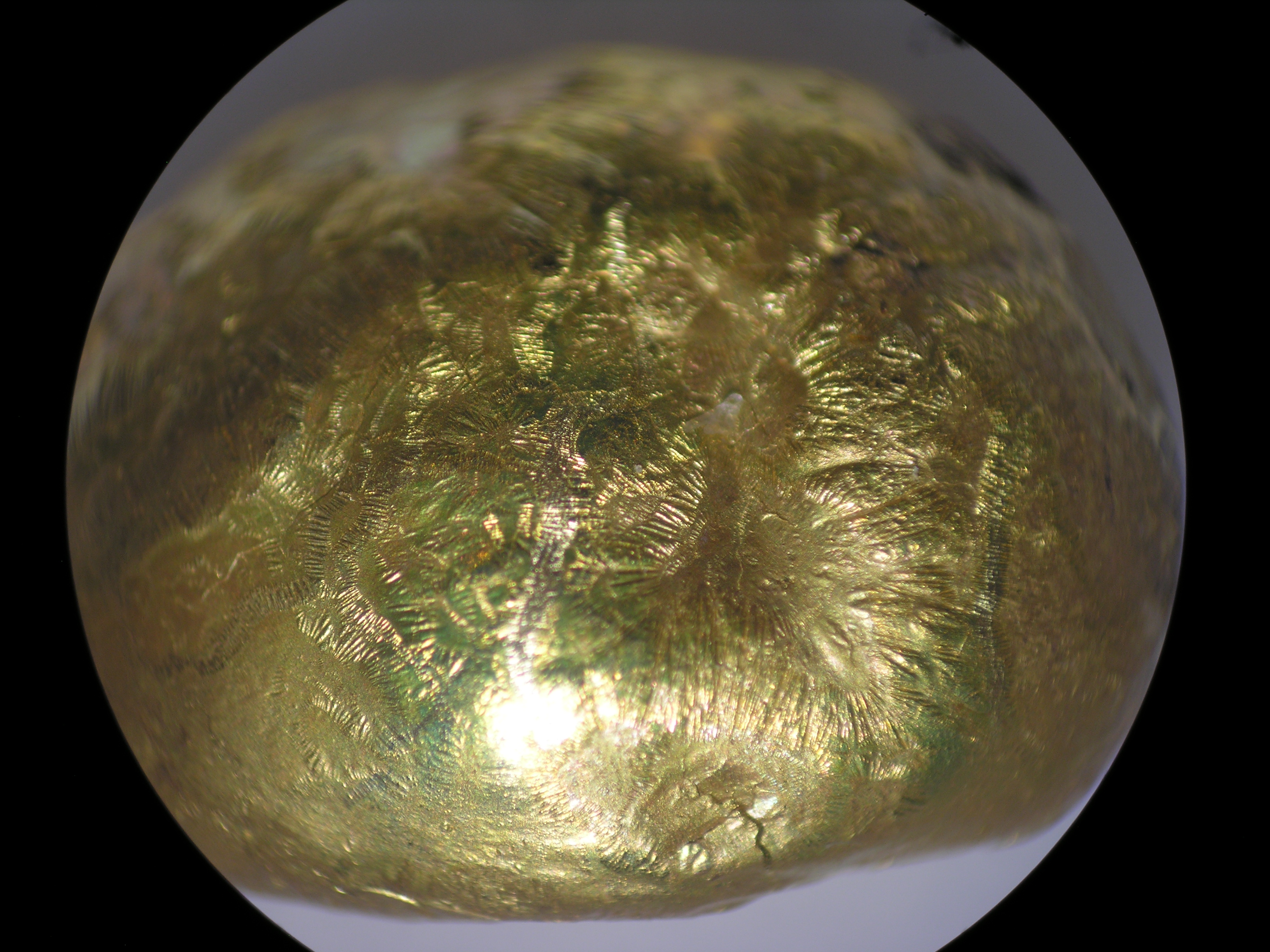

На кусочке фарфора положили частичку золота и внесли в кислородно-водородное пламя. Осколок фарфора начал оплавляться.
Вот что получилось (при 40 кратном увеличении):
Золото вплавилось и окрасило расплав фарфора. Часть фарфора превратилась в стекло, с застывшими пузырями. Кипело. :))

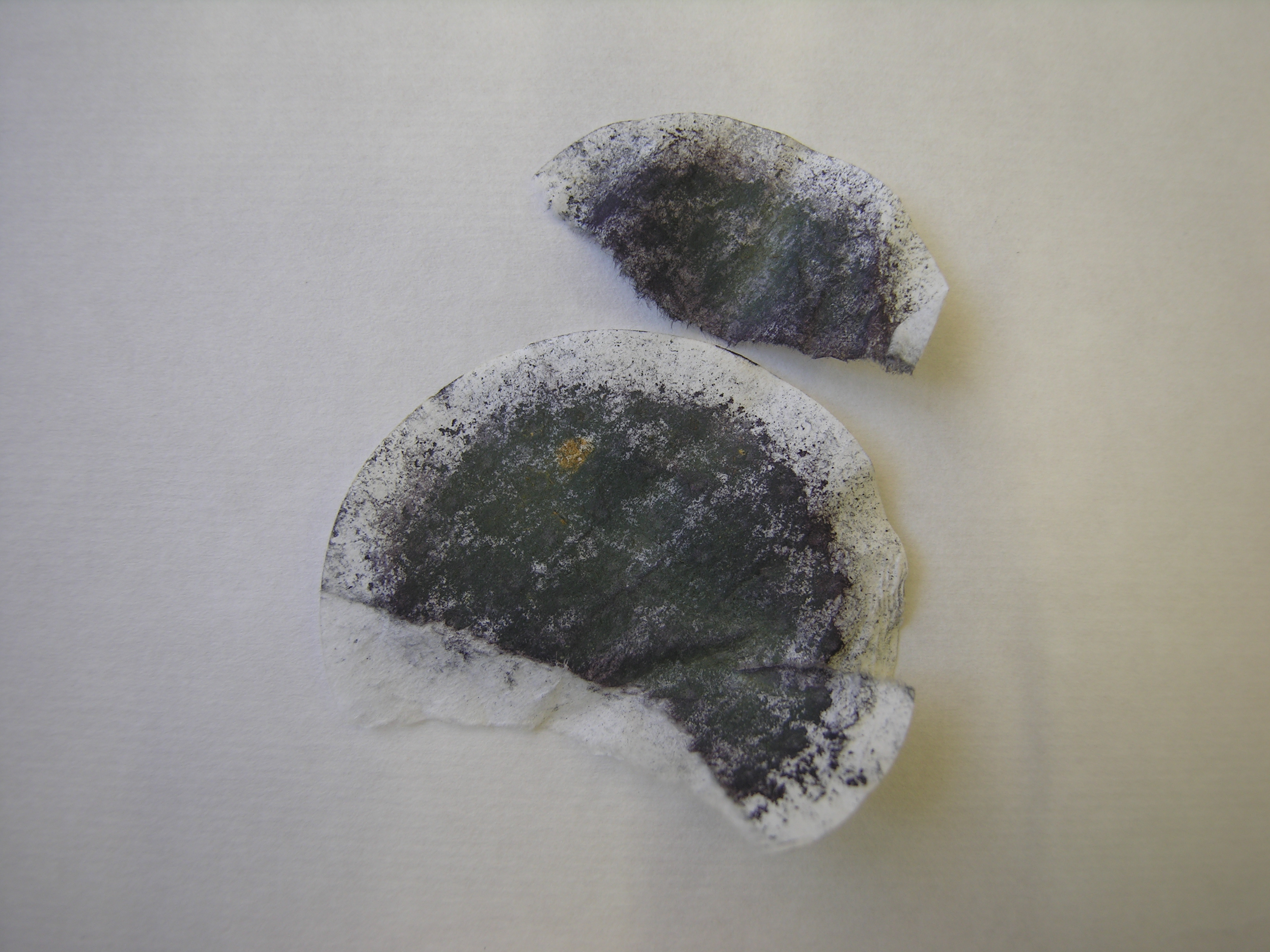

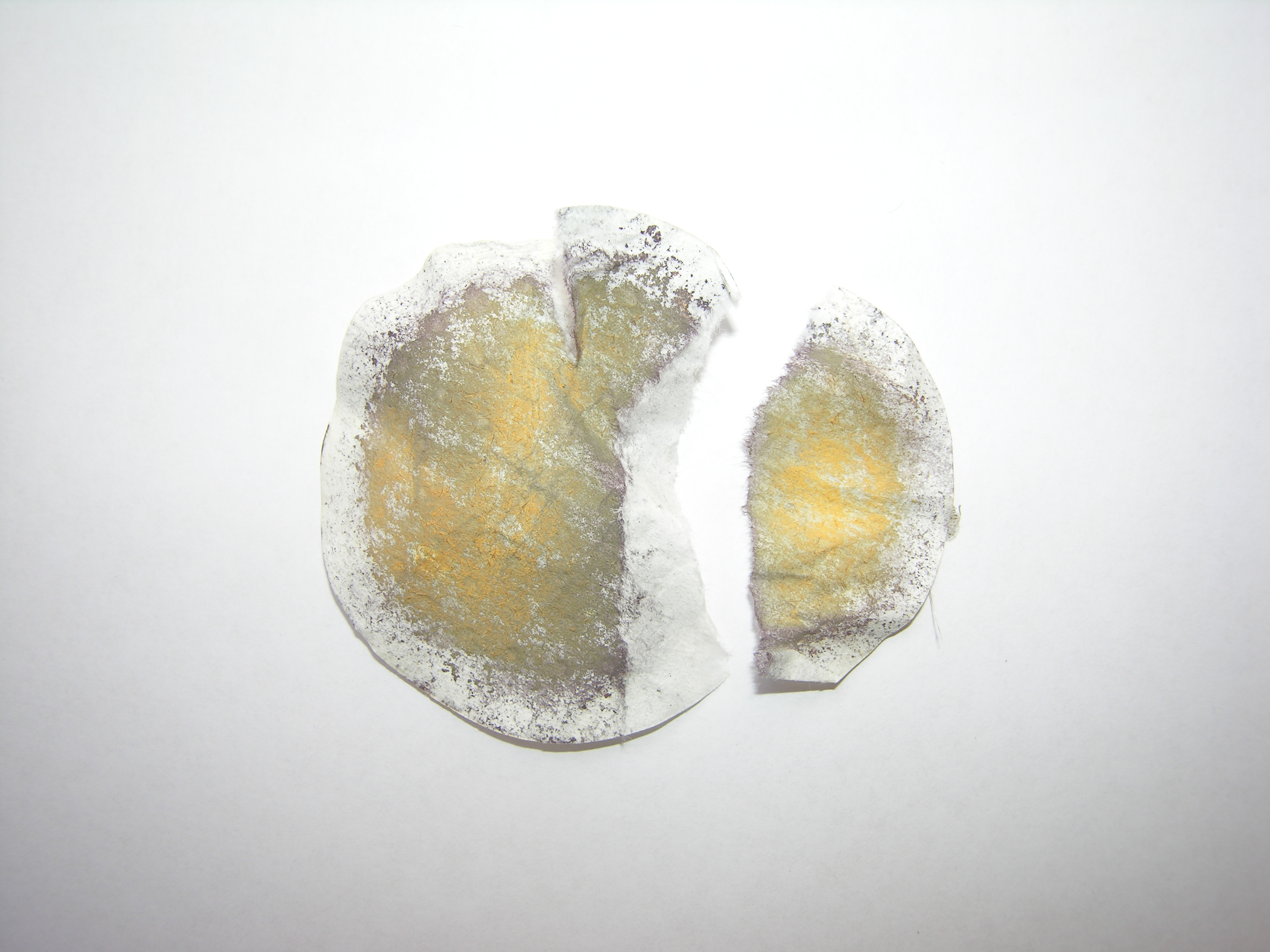

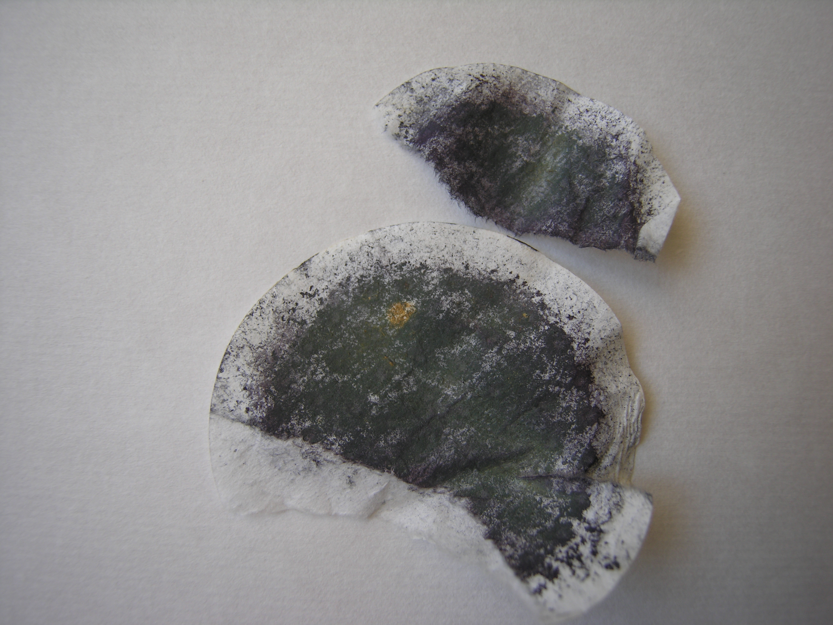

Заметил, что гремучее золото viewtopic.php?p=148296#p148296 разлагается на бумажном фильтре. С того времени остался фильтр с следовыми количествами. Лежал в ящике стола. Изменился цвет.

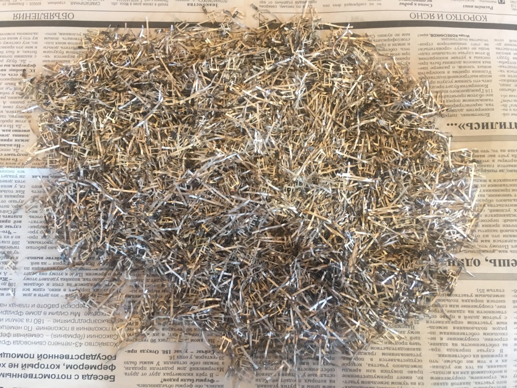

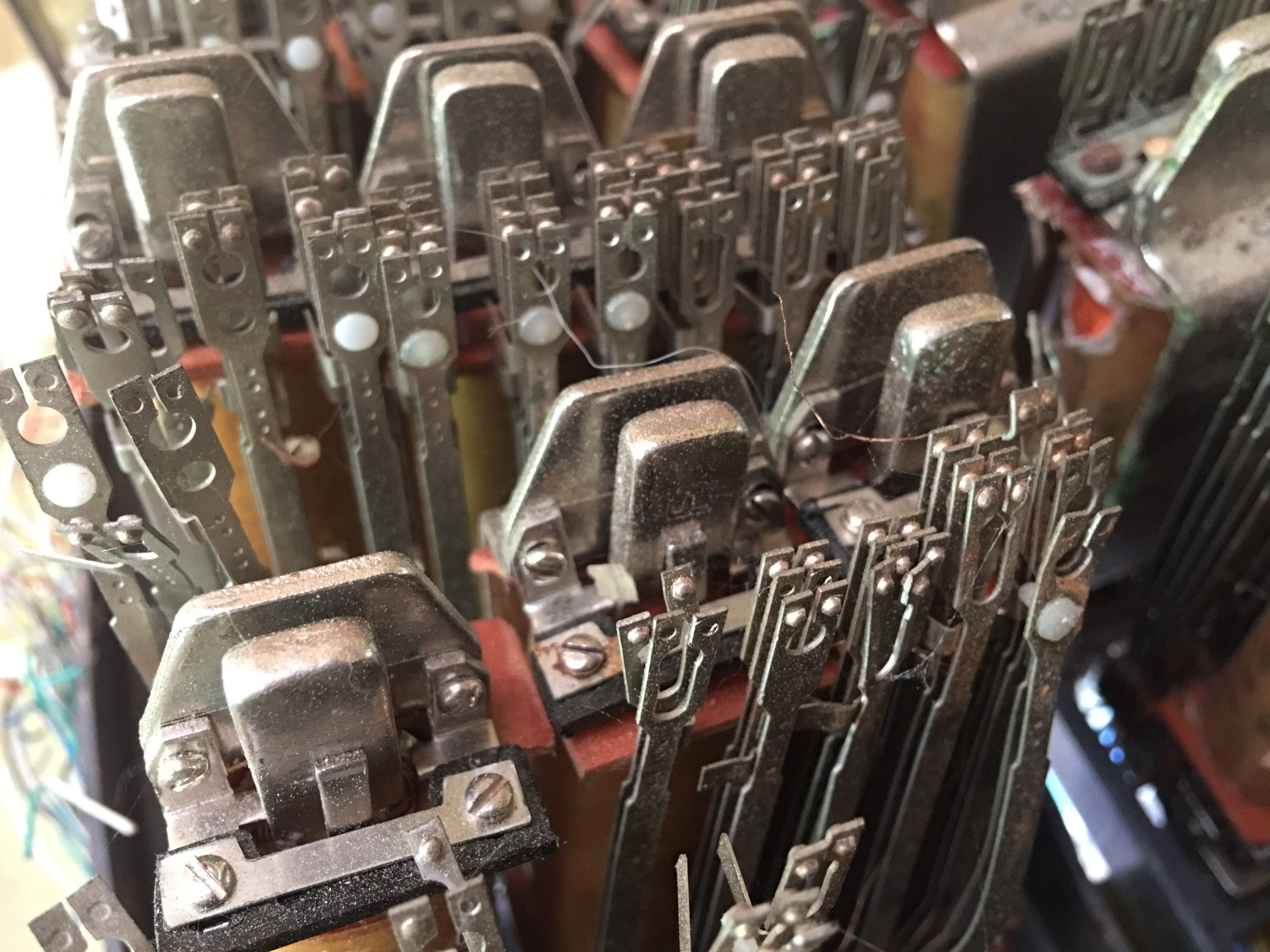

stas wrote:
Извлечение серебра из контактов
В видимых на фото контактах -- практически чистое серебро (не могу это утверждать стопроцентно, но по релейному паспорту легко проверяется). В таком случае можно обойтись без кислот, щелочей, кипячений: острозубыми кусачками аккуратно выщёлкиваем кругляши-контактики из ламелей и сразу прячем их в баночку. А после можно то серебро хоть сплавить в слиток, хоть растворить в "азотке"...
Ещё немного аргентум сидит на посеребренных ножках радиодеталей. Однако после релейной "легкотни" стОит ли с таким хламом возиться??.
Вообще, старая совдеповская электроника -- это песня! Драгметаллов тогда не жалели. Один знакомый, например, ознакомившись с паспортами валявшихся у них на складе "релюшек", таким макаром втихаря наковырял с полкило палладия.
Правда, скупщики драгмета на нём тоже неплохо "нагрелись", но все тогда остались довольны. Окромя завскладом...

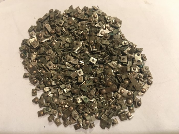

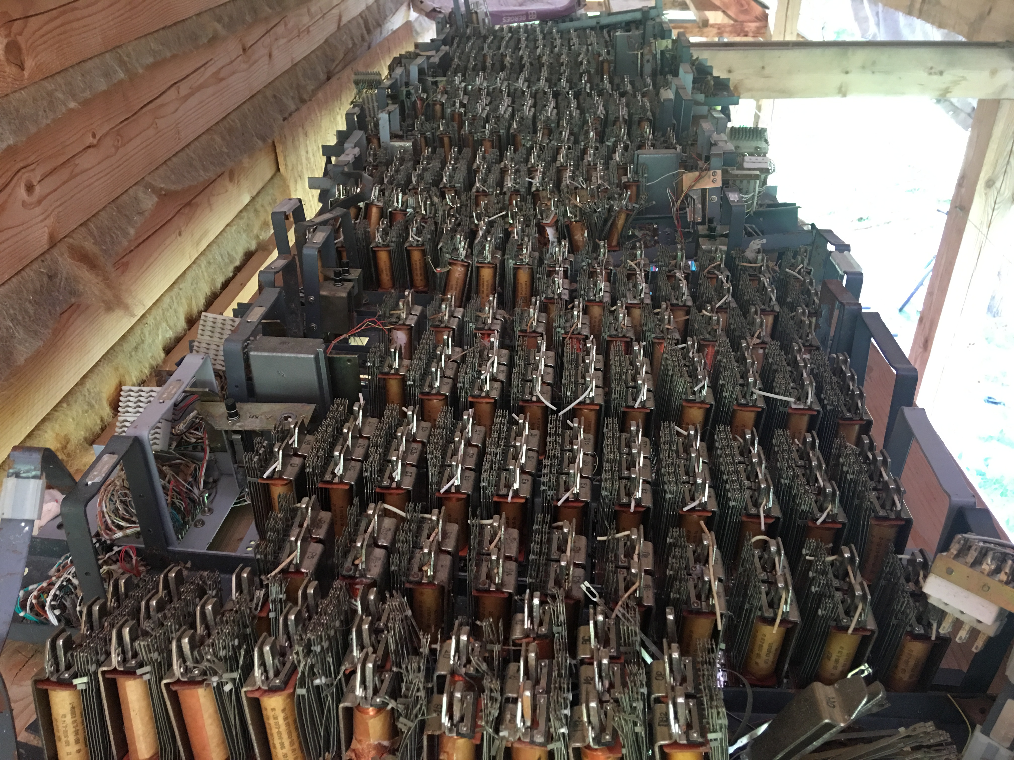

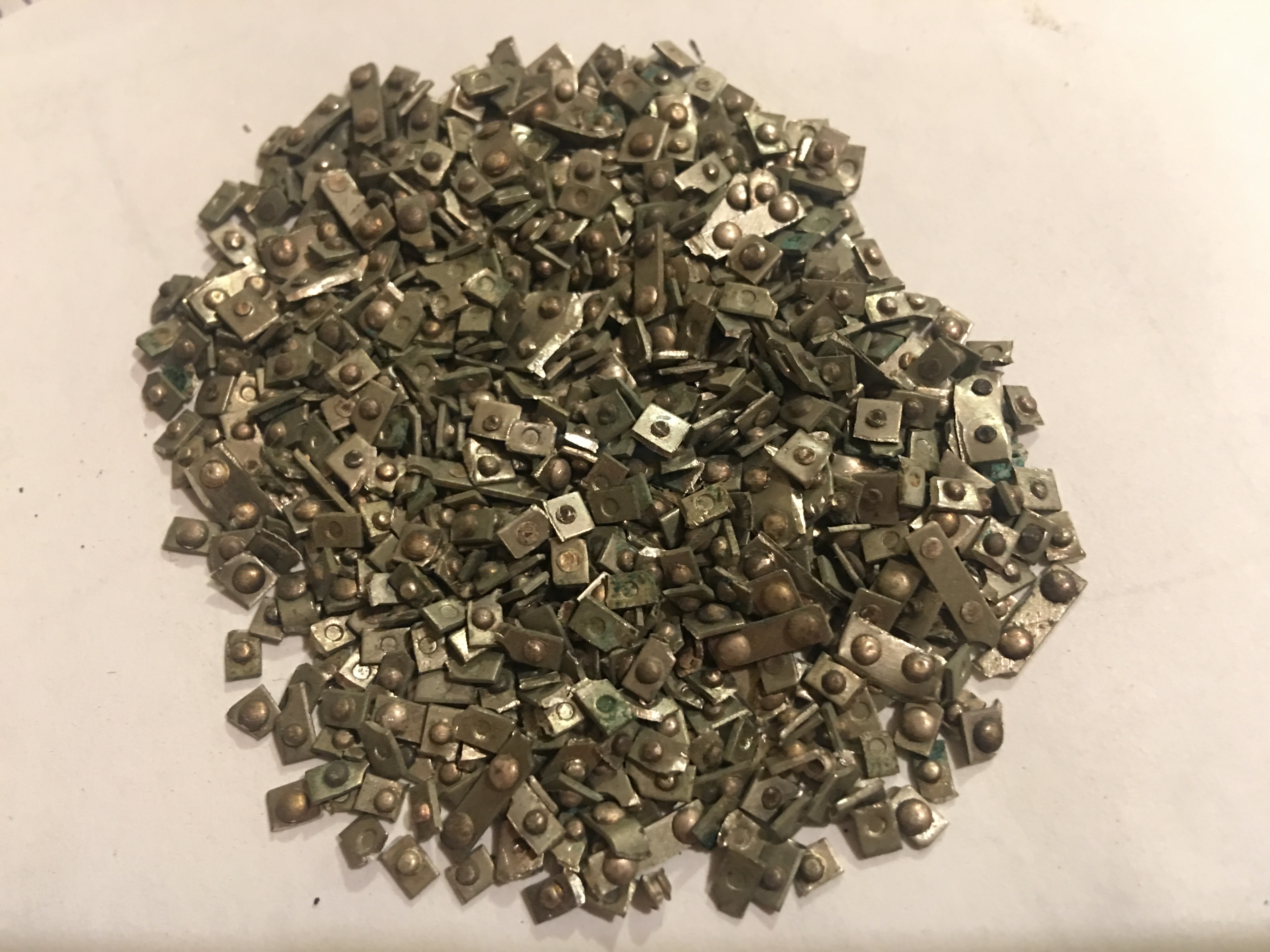

Что верно то верно - контакты реле, это "золотая жила". Но их слишком много, чтобы выламывать каждый контактик по отдельности. Потому и чистота серебра не так важна. Попросту стригу их тросорезами, и в азотку.
Таким макаром разобрал штук 8 повреждённых блоков. Но всё серебро после очистки банально переплавляю. До литья ювелирки я ещё не дошёл, и другого применения не находится.
А дальше пока рука не поднимается - никогда не знаешь, что может пригодиться завтра. Сколько уже у меня историй, как что-нибудь пускаю "в лом" (на переплавку или на различные поделки, где данная часть используется бездарно, и могла бы быть заменена чем угодно другим), а по прошествии времени, вдруг оказывается, что именно та деталь мне сейчас бы очень пригодилась....
Вот и с реле сейчас так. Масса разных обмоток электромагнитов, почти на любое напряжение. Они хотя и сигнальные, а мощность держат - подключал через одну релюшку двух киловатный чайник, проблем не возникало. Мало ли, пригодятся где-то...
Так что пока, по возможности, "добью" повреждённые блоки (их всего штуки 3 осталось), а там, что возьмёт верх: практичность, или жадность (ибо оставлять такое количество серебра пылиться, как-то тоже не с руки).
И вот на счёт радиодеталей: разбирать такое в лом, кощунство. Такое качество куда приятнее в дело пустить, нежели бездарно уничтожать ради крупицы металла.

В телефонных реле серебро скорее всего не чистое - сплав с медью. Чистое попадается в совсем мелких реле и ещё один тип среднего размера, из памяти вылетело, но если надо, могу уточнить.
Такого вида блоки с АТС мне попадались много лет назад, но в те годы при желании можно было набрать серебра из пускателей гораздо больше за то же время, чем из этих релёшек и покрытий.

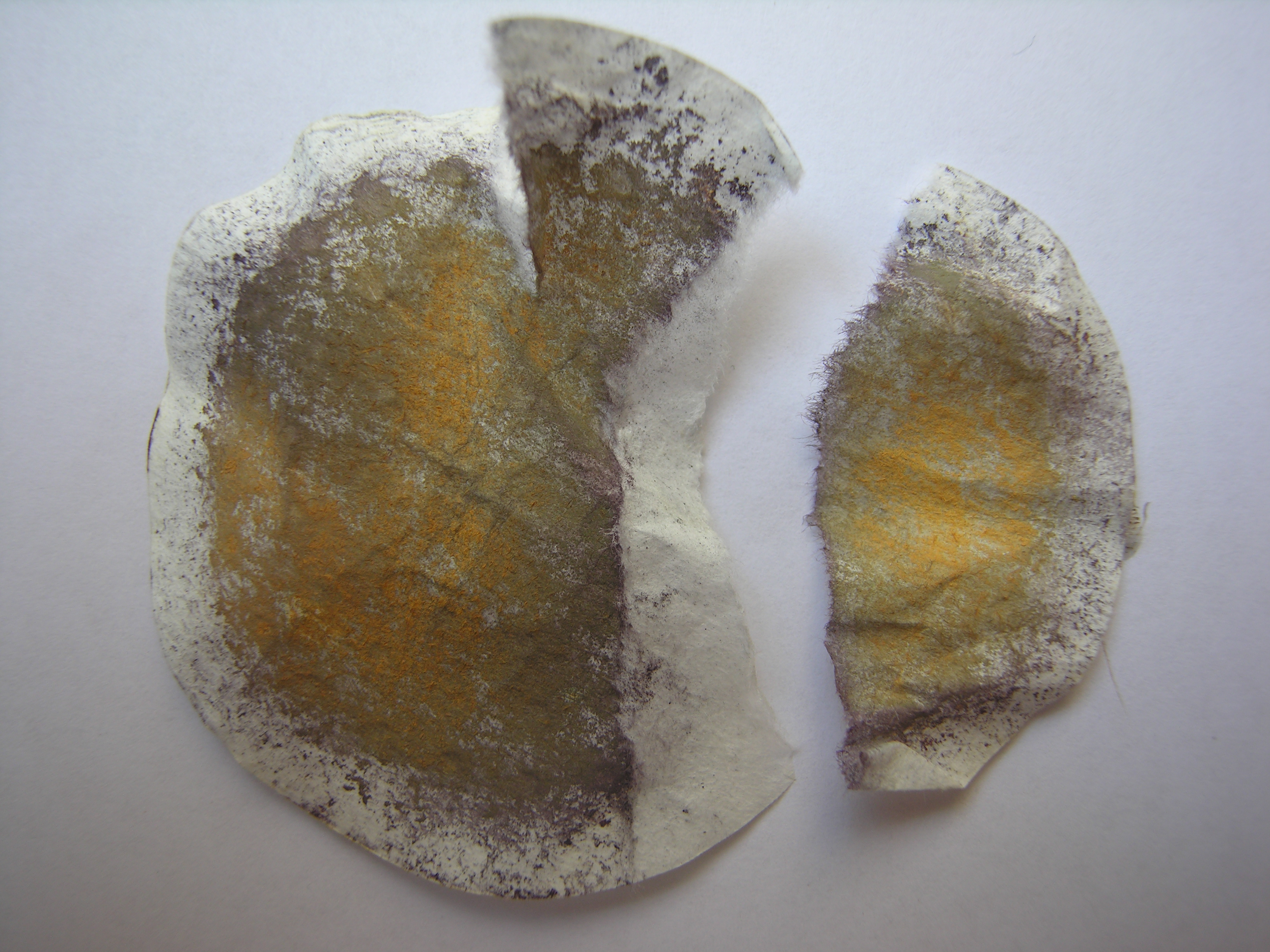

viewtopic.php?f=1&t=605&p=150103&hilit=%D0%B3%D1%80%D0%B5%D0%BC%D1%83%D1%87%D0%B5%D0%B5+%D0%B7%D0%BE%D0%BB%D0%BE%D1%82%D0%BE#p150103

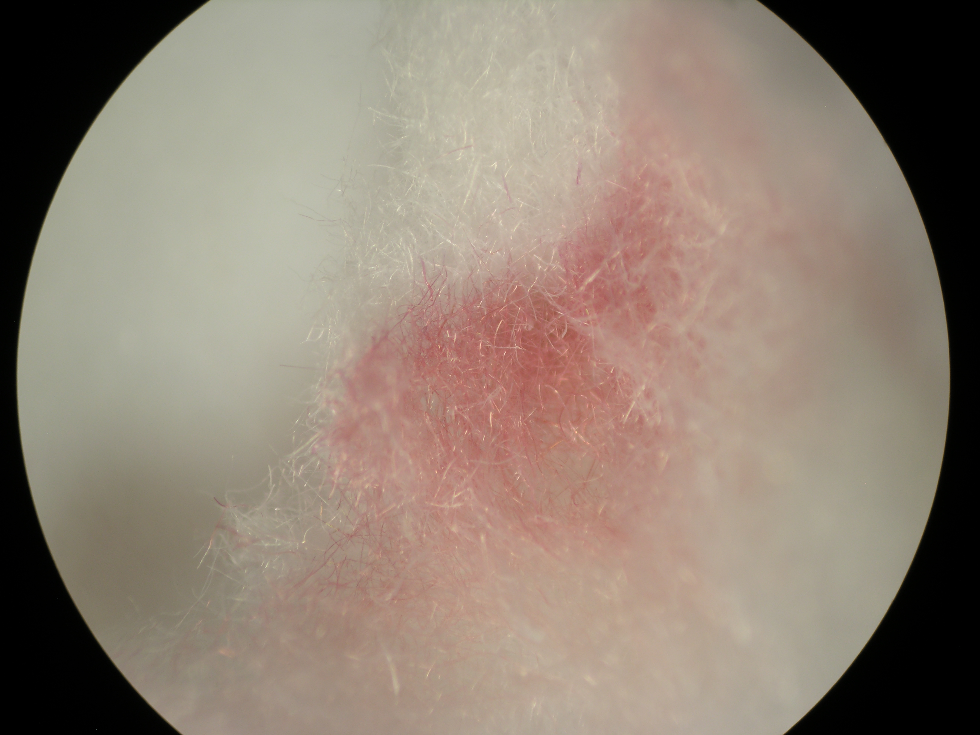

Желтый цвет почти исчез.

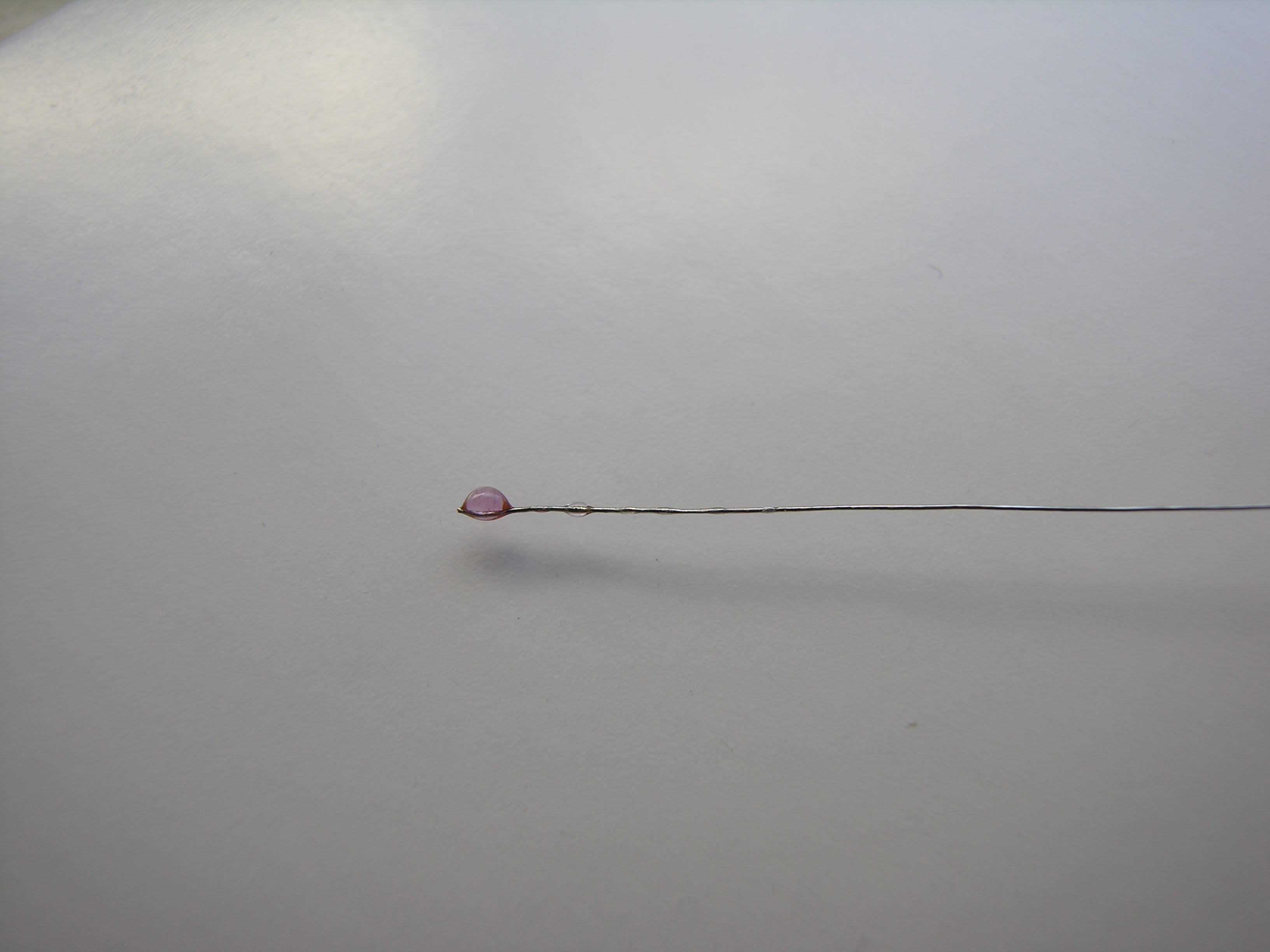

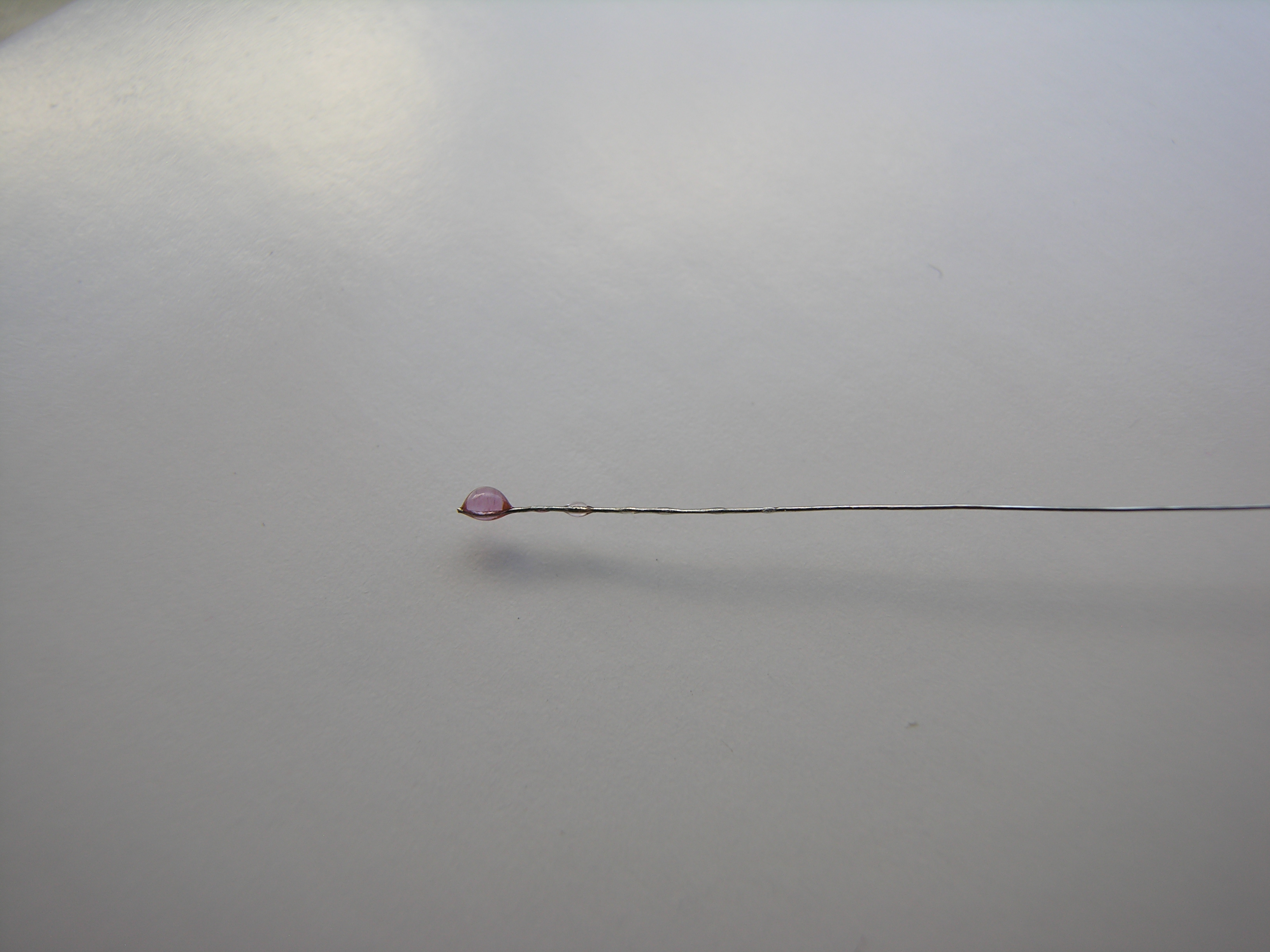

PostPosted: 30 Nov 2018 16:28
Попробовал сделать такой опыт (навел на мысль Владимир с его получением дигидрофосфатом натрия :) ):
Для опыта в фарфоровой чашечке залил соду фосфорной кислотой (на глаз, с большим избытком фосфорной), размешал палочкой.
Полученный раствор набирал несколько раз , платиновой проволочкой, пока не накопился шарик.
После получения шарика окунал в примерно 0,01 % раствор хлорного золота. При нагреве сразу получается перл, окрашенный в фиолетовый оттенок. Опыт всегда удается, в отличие от перла с бурой. viewtopic.php?p=148242#p148242
Рекомендую, как простой опыт с золотом. Наверняка получится с количеством из позолоты.
Возможен вариант с нагревом на фарфоровом черепке или тигле. См.вырезку из Оствальда по ссылке выше.
Если есть проволочка, рекомендую не делать петлю! Так потом легко убрать остатки.

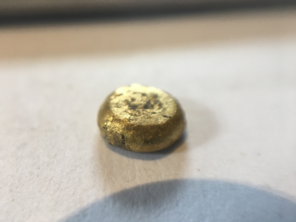

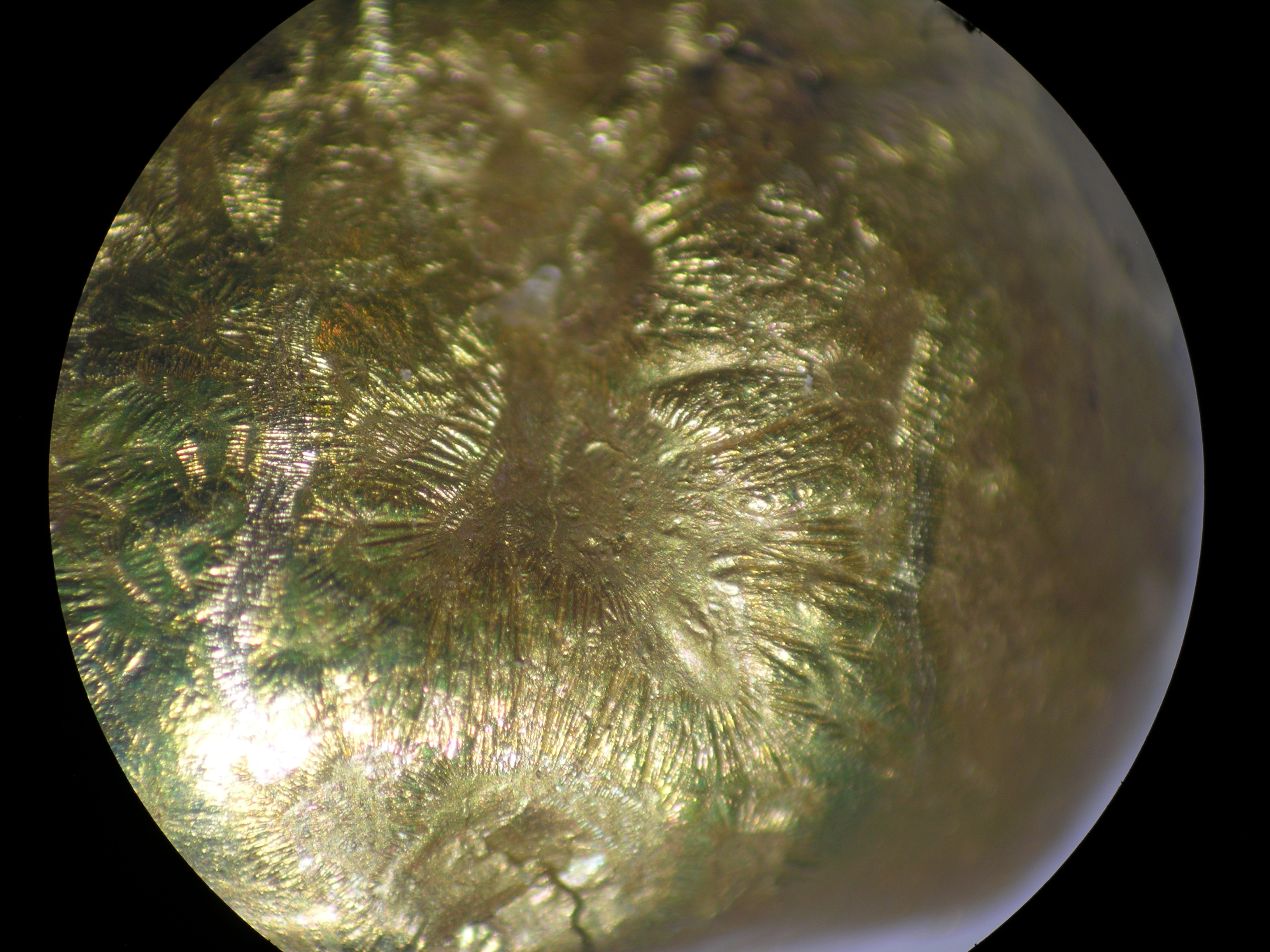

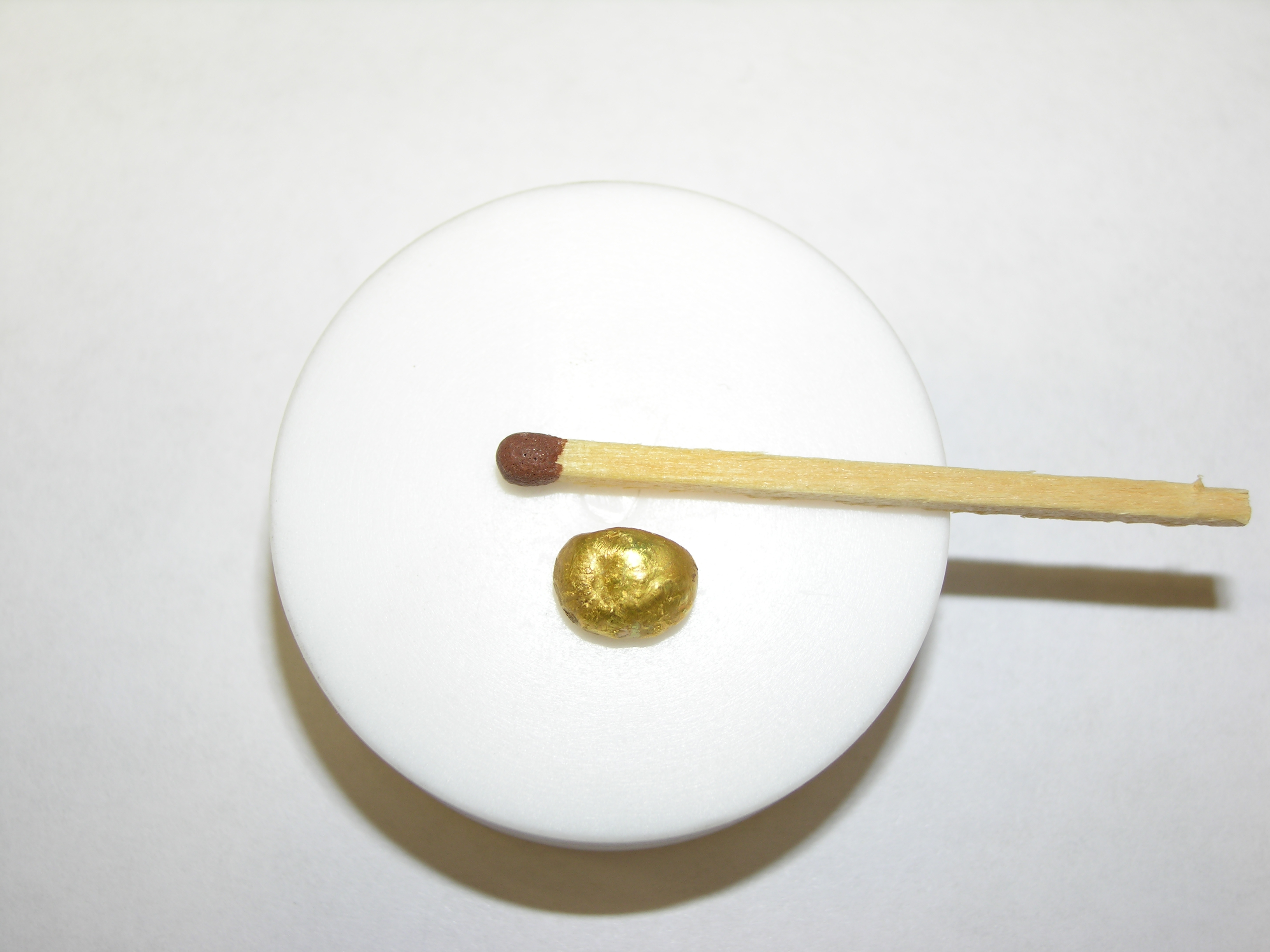

Капля золота (2,00 г.) охлаждалась в тигле после плавки.
Образовались кристаллы.

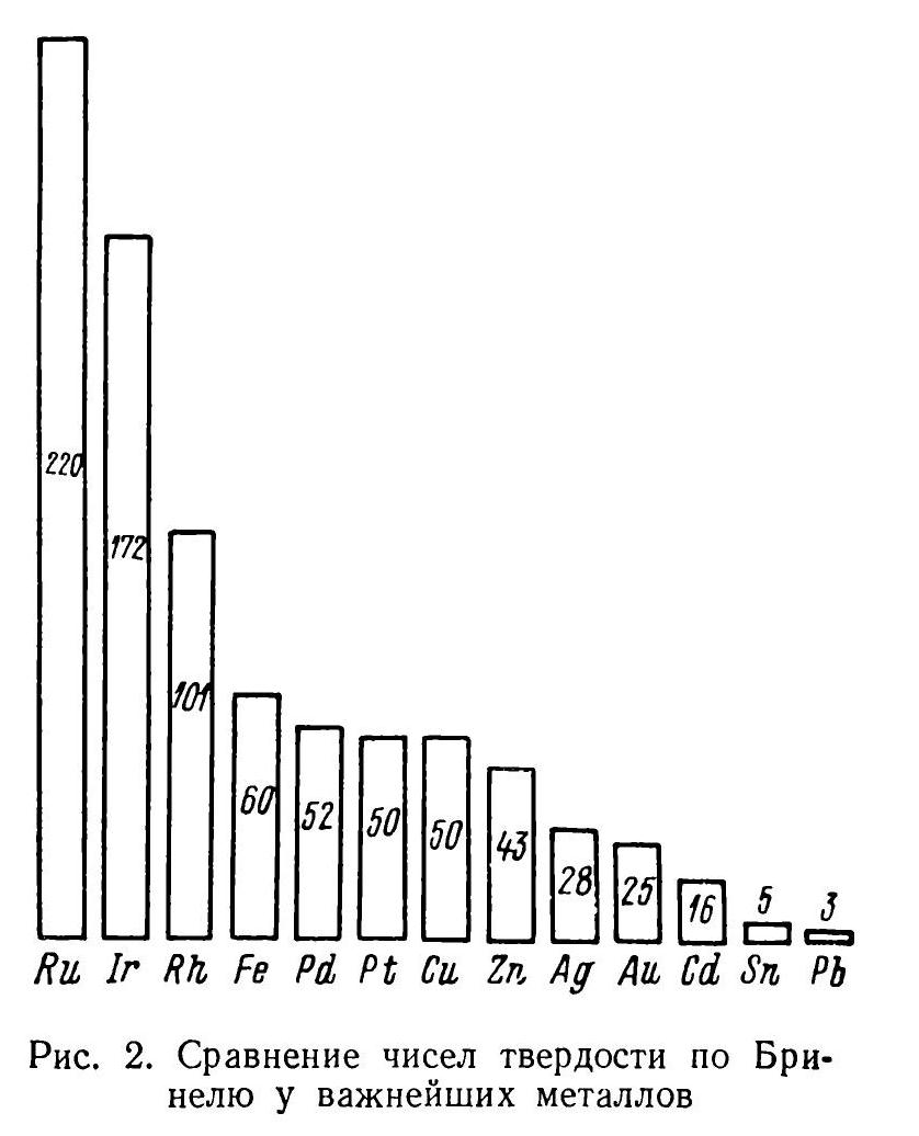

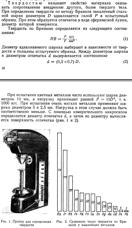

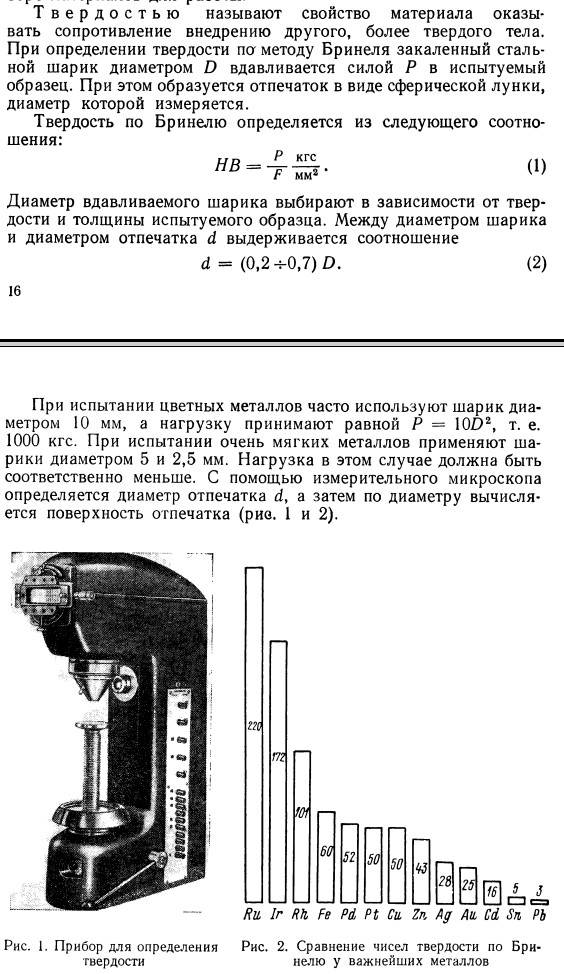

PostPosted: 18 Dec 2018 19:07
1brepol_e_teoriya_i_praktika_yuvelirnogo_dela_017.jpg [ 67.04 KiB | Viewed 17245 times ]
Чистое золото не такое уж мягкое. Мне почему то представлялось мягче, чем в реальности. :ap:

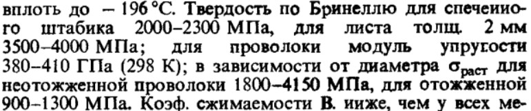

PostPosted: 19 Dec 2018 17:49
По-видимому, самый мягкий металл - индий, а самый твёрдый - вольфрам.
Ну, вряд ли индий самый мягкий металл. :confused:
Свинец - 25-40 Мпа (Хим. энцикл.)
Натрий - 0,07 (Алабышев)
Калий - 0,037 (Алабышев)
Индий - Твердость по Бринеллю 8,8-10,0 Мпа. (Химическая энциклопедия)
Вольфрам:
Хром: 1060 Мпа.
