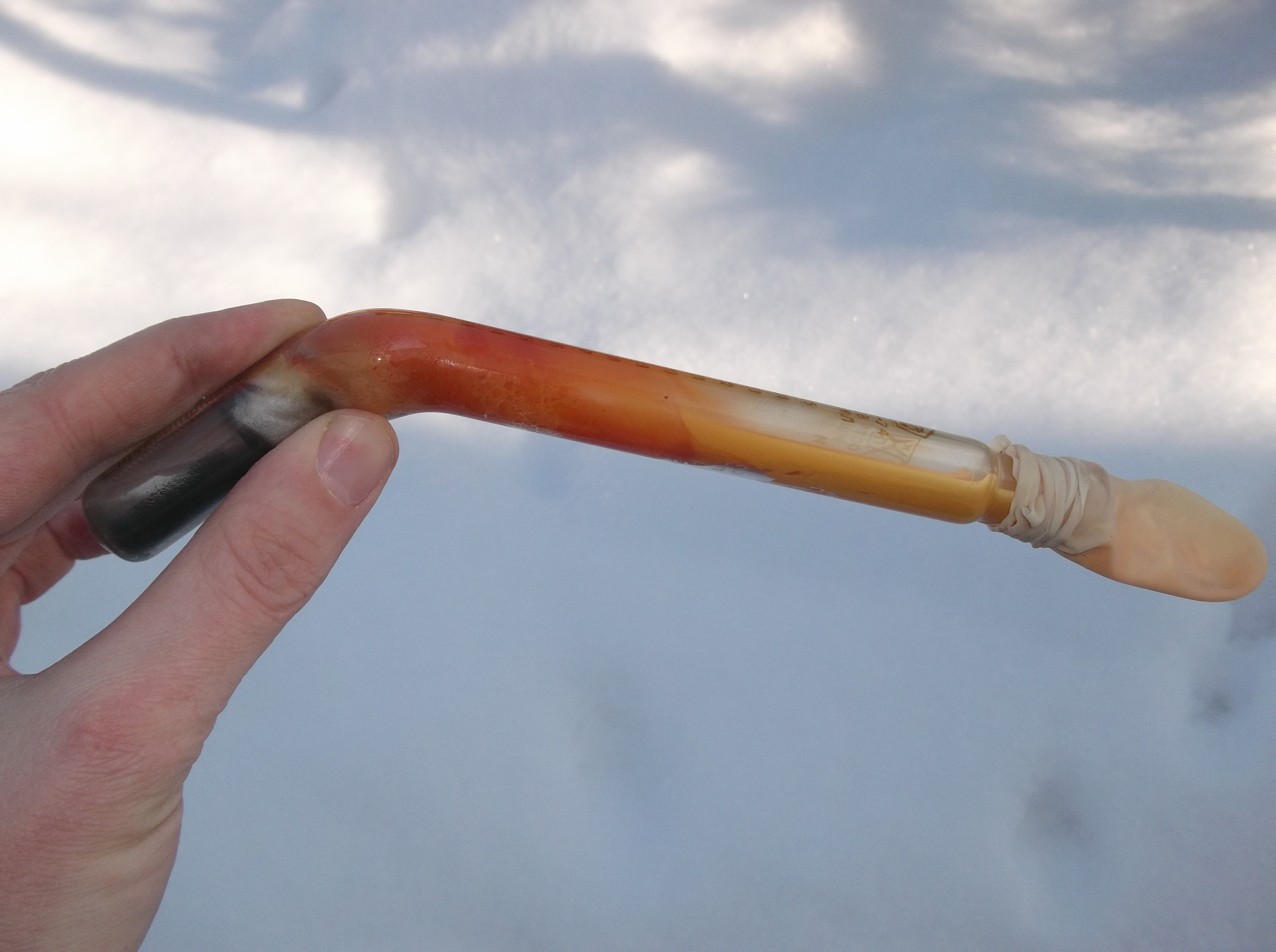

Перегонка небольшого количества красного фосфора (5,7 г.) для получения белого:
Перегонка на улице в мороз и на холодном колене нарастает корка желтого фосфора.
Интересно что остается в нелетучих примесях (тонкий слой черной пыли)? Мышьяк, кремний? Или часть красного фосфора переходит в другие модификации?
Палец снимается (в нем тоже было немного фосфора), пробирка погружается в пластиковый стаканчик с кипятком,из нее вытекает желтый фосфор, сколько то с примесями красного остается как пленка на стенках пробирки.
часть воды сливается, добавляется немного хромпика и серной кислоты, взбалтывается, потом отмывается водой.
Сплавленный фосфор можно отфильтровать медицинским шприцем под водой, если положить в носик немного ваты, хотя скорость фильтрации медленная.
Позже шприц обрезается и получается слиток чистого фосфора.
