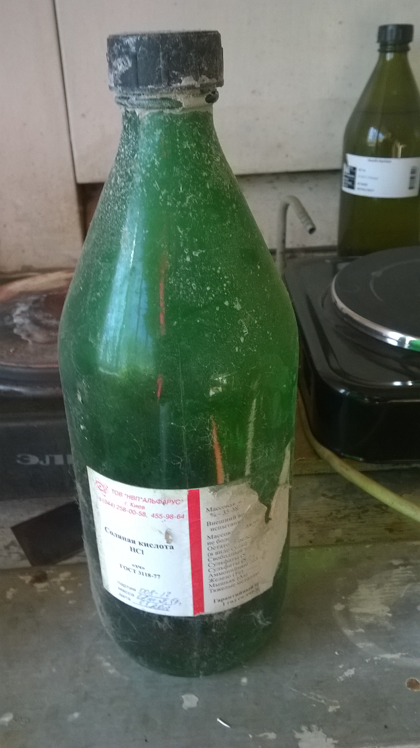

PostPosted: 18 Feb 2019 11:31
Вопрос: что означает:
"50% раствор HCl"?
Тетрадь с методиками досталась мне от предшественницы. Никого, кто понимал бы в анализах, рядом сейчас нет. Поэтому, строго говоря, я не знаю ответа, хотя догадываюсь.

PostPosted: 18 Feb 2019 12:36
Joined: 21 Dec 2013 15:33
Posts: 157
Location: Тула
Концентрат разбавить на половину? (то есть 50% от тех 35-38% что указанны на бутылке)

PostPosted: 18 Feb 2019 16:34
"50% раствор HCl"?
При нормальных условиях получить более чем 42-% раствор HCl (число пишу по памяти, могу слегка ошибаться) не получается -- сверх того даже при отлаженном заводском противотоке в воду уже "не лезет". Но и эта, сорокадвухпроцентная, смердит "аш-хлор" так, что лучше сразу её до азеотропа разбавить, если именно "конц." не требуется.
В совковые времена в Киеве был такой себе промтоварный магазин "Киянка", где можно было свободно купить один, два, пять... -- да хоть на все деньги! -- литровых бутлей концентрированных соляной и серной кислот.
Однажды, притащив сего добра домой по паре бутлей, я при помощи таблиц, цилиндра и большого лаб. ареометра убедился, что содержание серной -- не более 94%, соляной -- около 36% HCl. Но и эта соляная кислота (противно-жёлтая из-за примесей железа; кто ж вам "ХЧ" в хозмаге продаст??!), заметно "дымила" на воздухе -- работать с ней можно было только под вытяжкой.
А 50% "солянку" получить можно, не спорю. Но только под давлением HCl.
