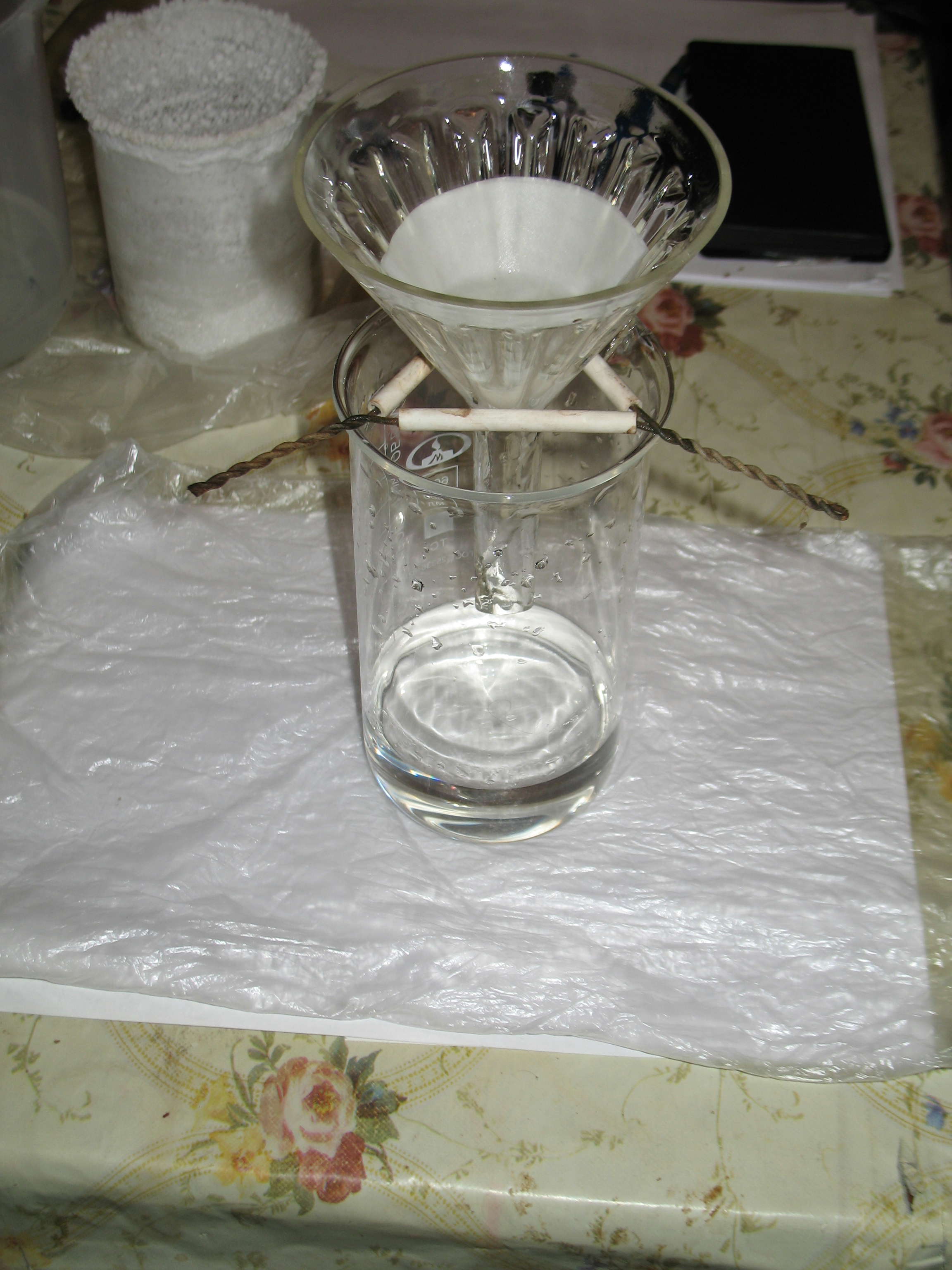

Замечательная и довольно редкая вещь, иногда очень полезная в лаборатории - фильтровальная воронка:
Бумажный фильтр, сложенный обычным образом, фильтрует очень медленно, поскольку контактирующая со стенками обычной воронки часть бумаги (бОльшая часть!) практически не работает, фильтрует преимущественно носик фильтра. В данной фильтровальной воронке бумага опирается на выдавленные в стекле ребра, за счет чего эффективная фильтрующая поверхность практически равна полной боковой поверхности конуса. Фильтрование идет так быстро (мениск жидкости понижается буквально на глазах), что можно выполнять даже горячее фильтрование, хотя при температуре выше 60 град. лучше применять воронку с электрообогревом (о ней в следующий раз). Вот пример работы с воронкой:
(на заднем плане виден сильно обросший стакан, это не неряшливость, а вынужденная неприятность - очень большая гадость долго стояла на улице до полного улетучивания летучих веществ).

Неплохо бы видео работы с воронкой. И для сравнения фильтрование такого же раствора в обычный воронке, того же размера, что и фильтровальная.
PostPosted: 20 Jul 2019 01:39
Прошу прощения, что вмешиваюсь... Но что тут можно увидеть на видео? Фильтрование - процесс обыденный.
Главное, что фотки есть!
Но штука крутая!
Мне такие не встречались, приходится использовать воронку бюхнера - без вакуума она без сомнений сильно уступает такому шедевру!
Хочется видео-сравнения с обычной воронкой такого же размера. Чтобы можно было замерить на сколько эта воронка эффективнее обычной.
Появилась идея как воспроизвести такой устройство: на концах 5-10 стеклянный палочек загнуть крючок и "повесить" и на обычную воронку. По идее должно работать так-же.

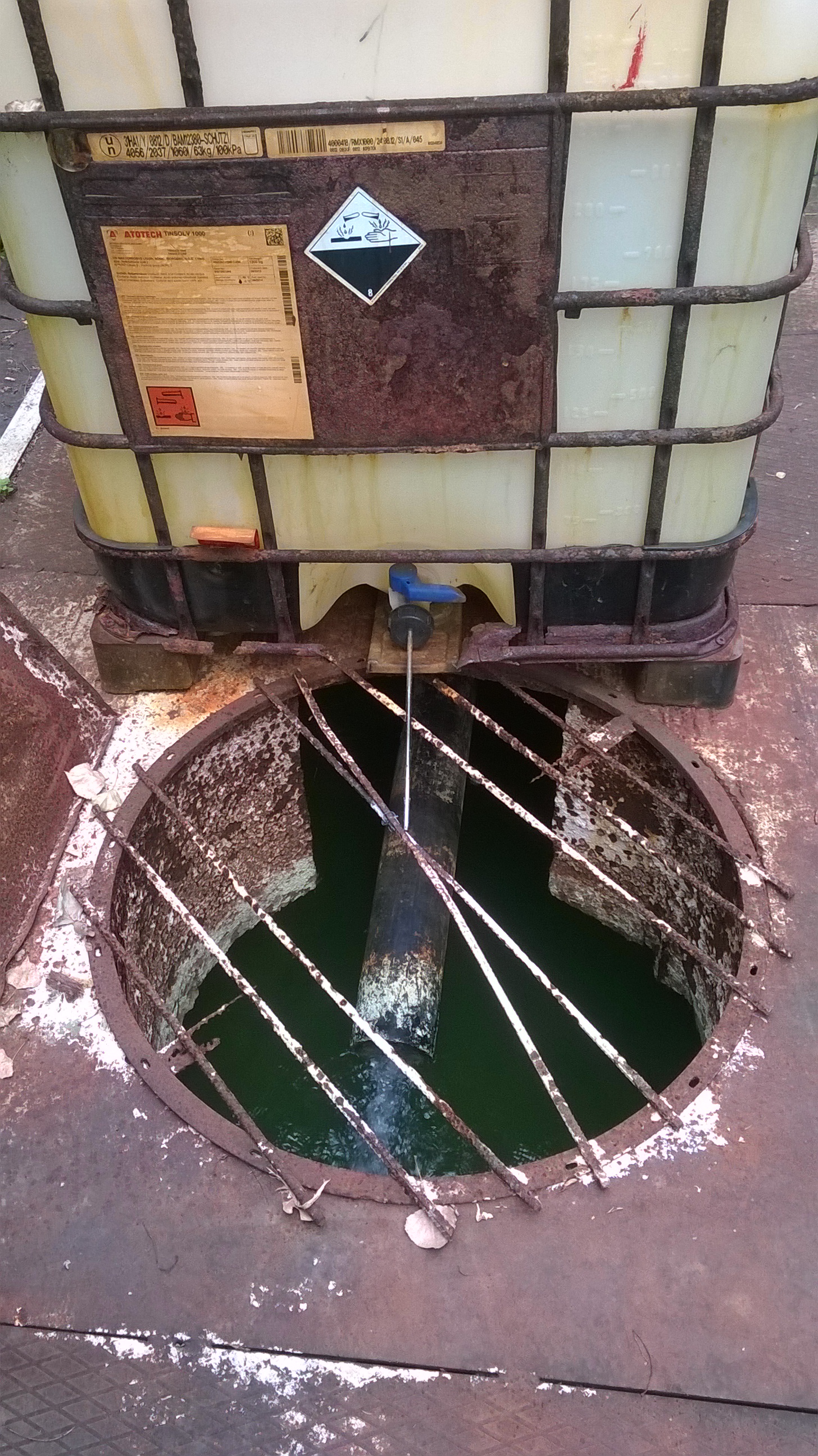

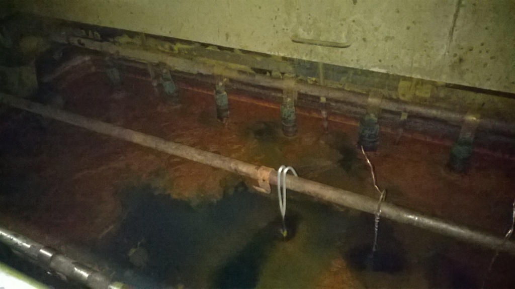

Очистные сооружения (отстойники)

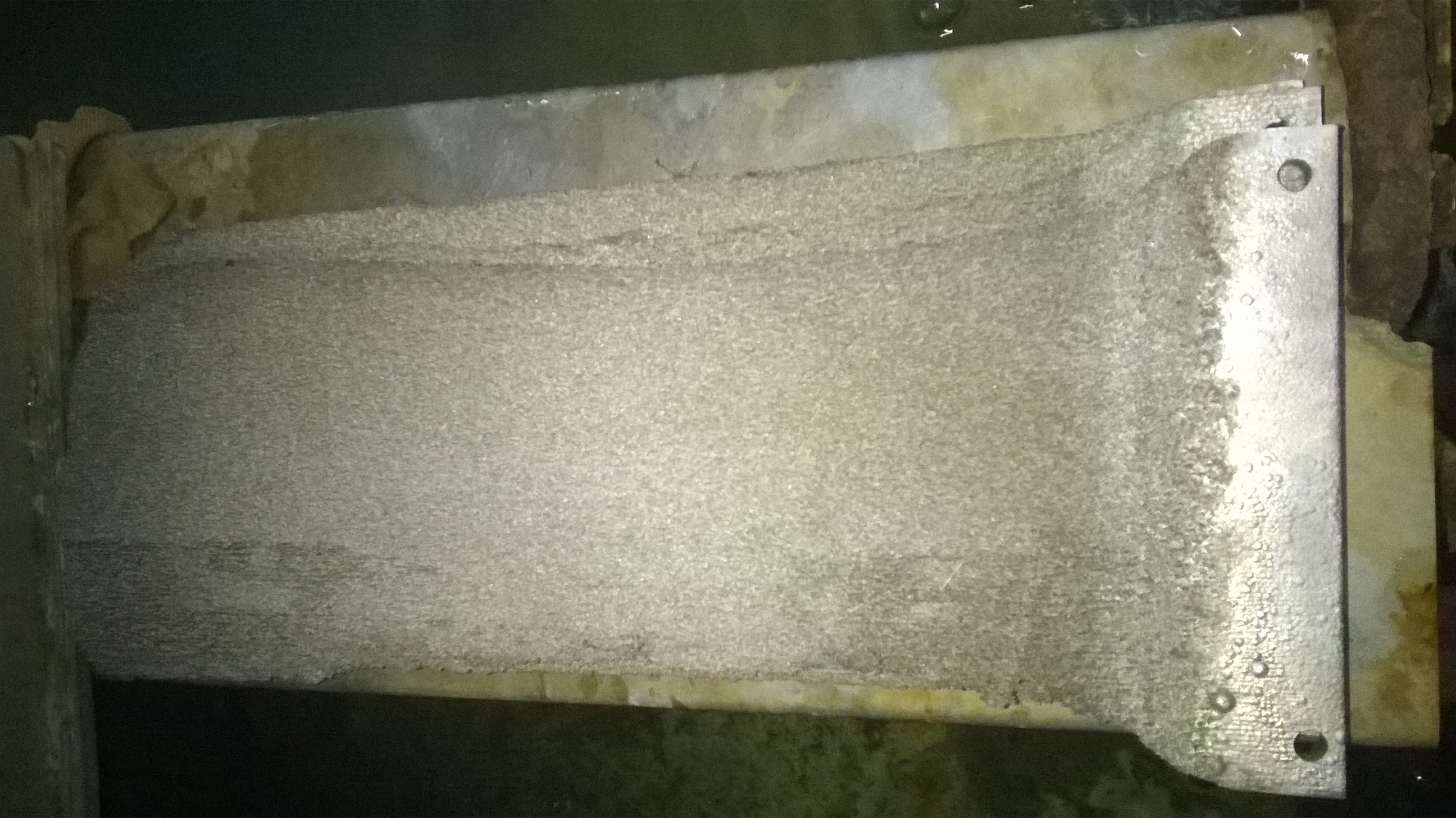

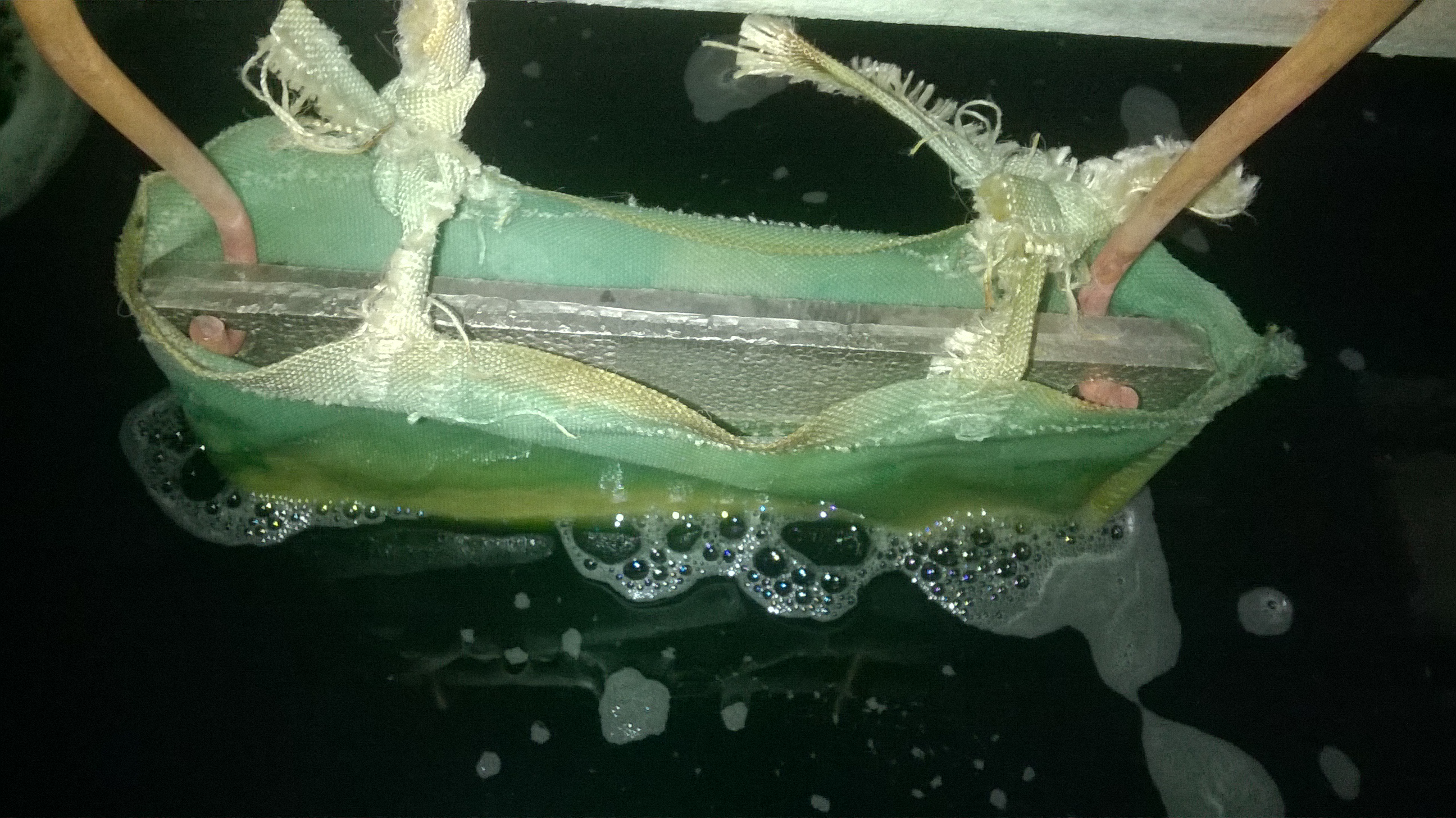

Никелевые аноды после работы (ванна блестящего никеля)

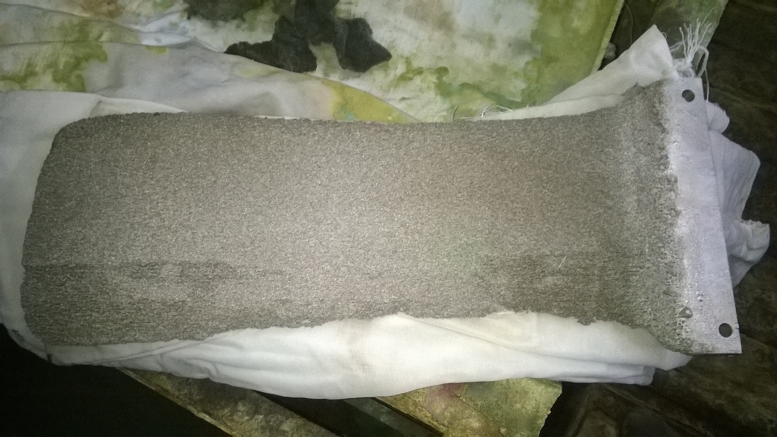

Никелевые аноды:
новый
бывший в употреблении несколько месяцев (фото без мешочка - см. пост выше)
слева - б/у, справа - новый

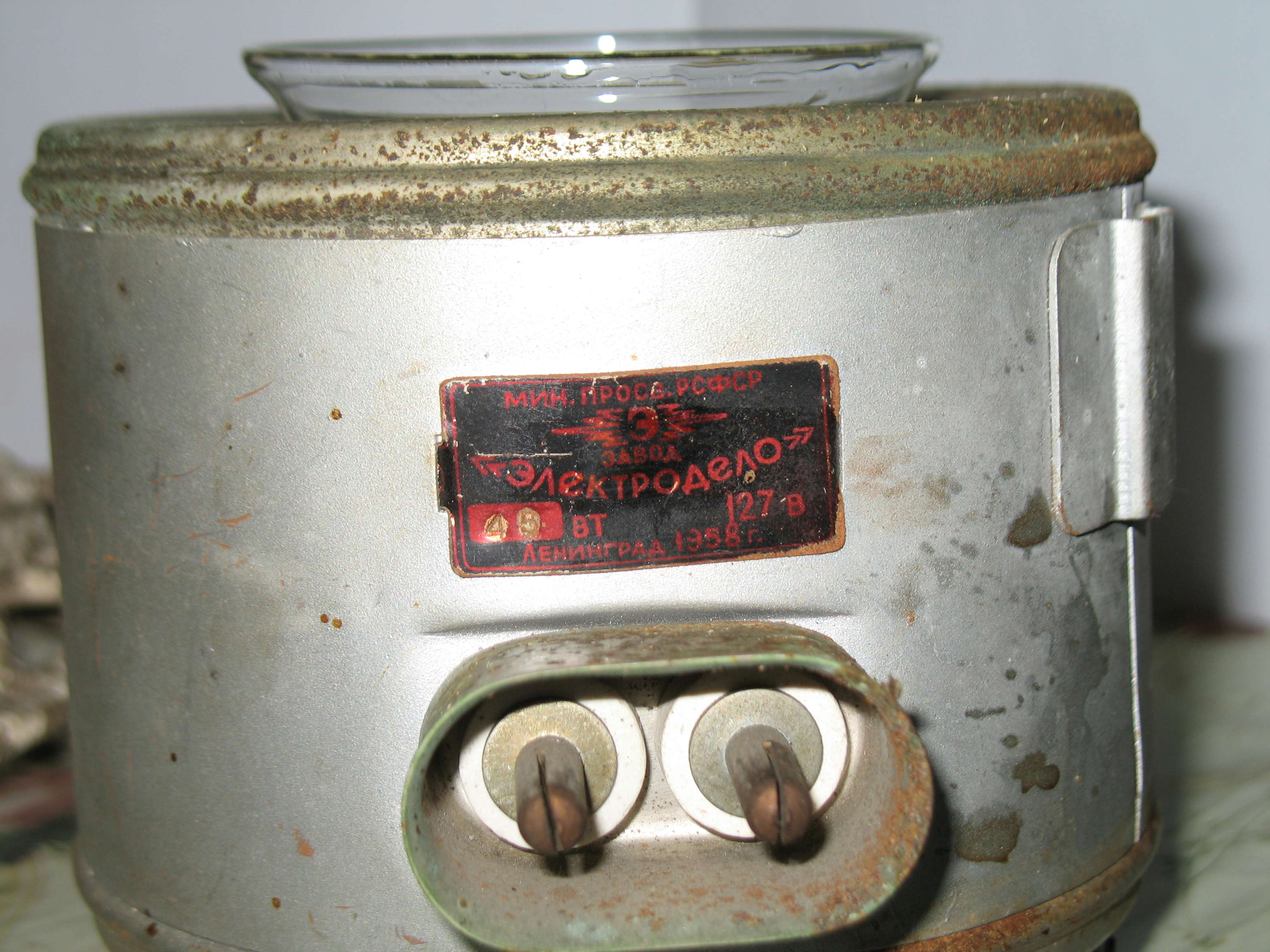

Вот и она:
Фактически, обычная стеклянная воронка и к ней электрообогреватель. Надпись на шильдике указывает на область применения (учебный процесс):
Как видно, изделие уже далеко не первой молодости. Чрезвычайно занятное обстоятельство - тип сетевого провода. К изделию идеально, как родной, подходит провод от старого советского электросамовара, что наводит на размышления о степени родства между этими нагревательными приборами (и вообще о двойном назначении всех без исключения советских заводов). Уж не сошли ли они с одного конвейера?
Надпись на разъеме для подключения сетевого провода (указан номер 035/63):
По номеру из-за дроби трудно судить, сколько их было выпущено. 63 не может быть годом, год указан на шильдике, так что можно предполагать, что в знаменателе номер партии, а в числителе - номер изделия в партии. Тогда это изделие не должно быть особо редким. Обогрев рассчитан на 127В, сопротивление спирали соответствут этому напряжению (обогреватель эксплуатировался внимательными людьми, ни разу не включавшими его на 220В и не пережегшими спираль):
Для включения на 220В и регулирования обогрева нужен ЛАТР. Лично мне показались некоторым неудобством в эксплуатации изящные эбонитовые ножки этого чуда техники:
Действительно, чтобы подставить под воронку приемный стакан на 200-400мл, обогреватель надо водрузить на довольно высокую, ровную и горизонтальную площадку с отверстием для носика воронки. Ни простые лабораторные штативы, ни треноги для тиглей не годятся, значит, требуется особое и довольно громоздкое изделие. Меня не покидает мысль приделать к обогревателю складные или откидные ноги по образу и подобию сошек ручного пулемета, которые будут иметь еще то преимущество перед столиком-подставкой, что обогреватель не сможет соскользнуть. Жаль только нарушать аутентичность.

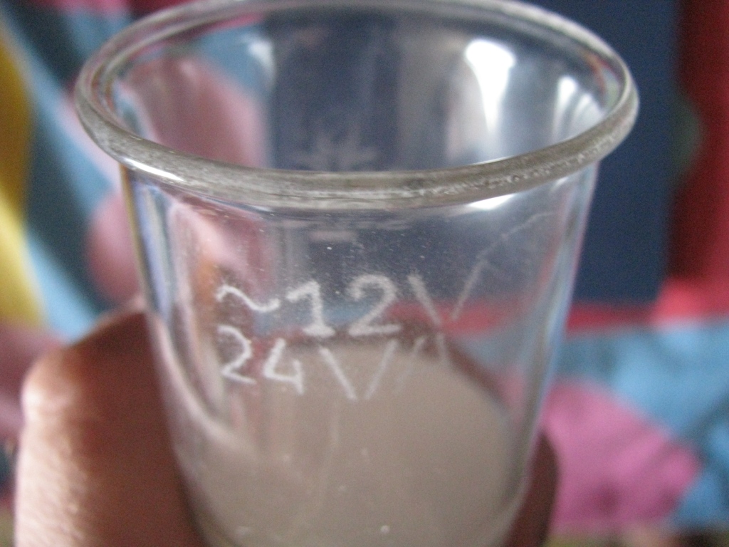

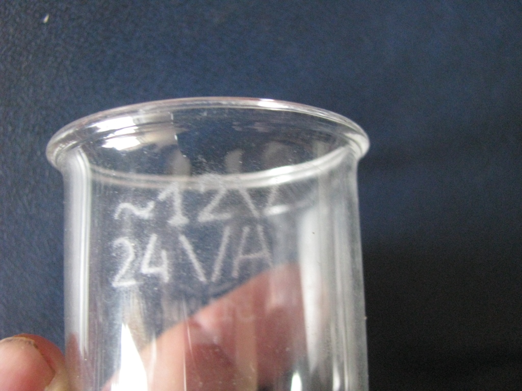

Фильтр Шотта с электроподогревом - вижу такое впервые
Конструкция выглядит непрочной. Видеть на стеклянном фильтре надписи "V", "V*A" - очень непривычно.

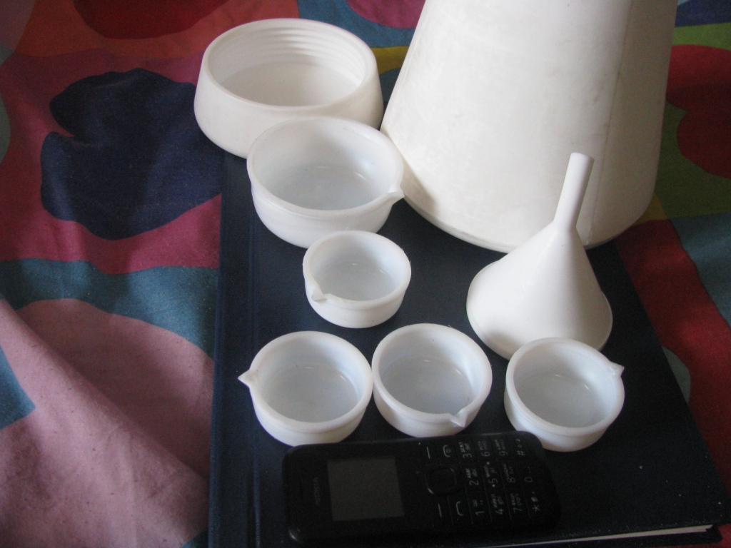

Тефлоновая (фторопластовая) посуда. Телефон - для масштаба.

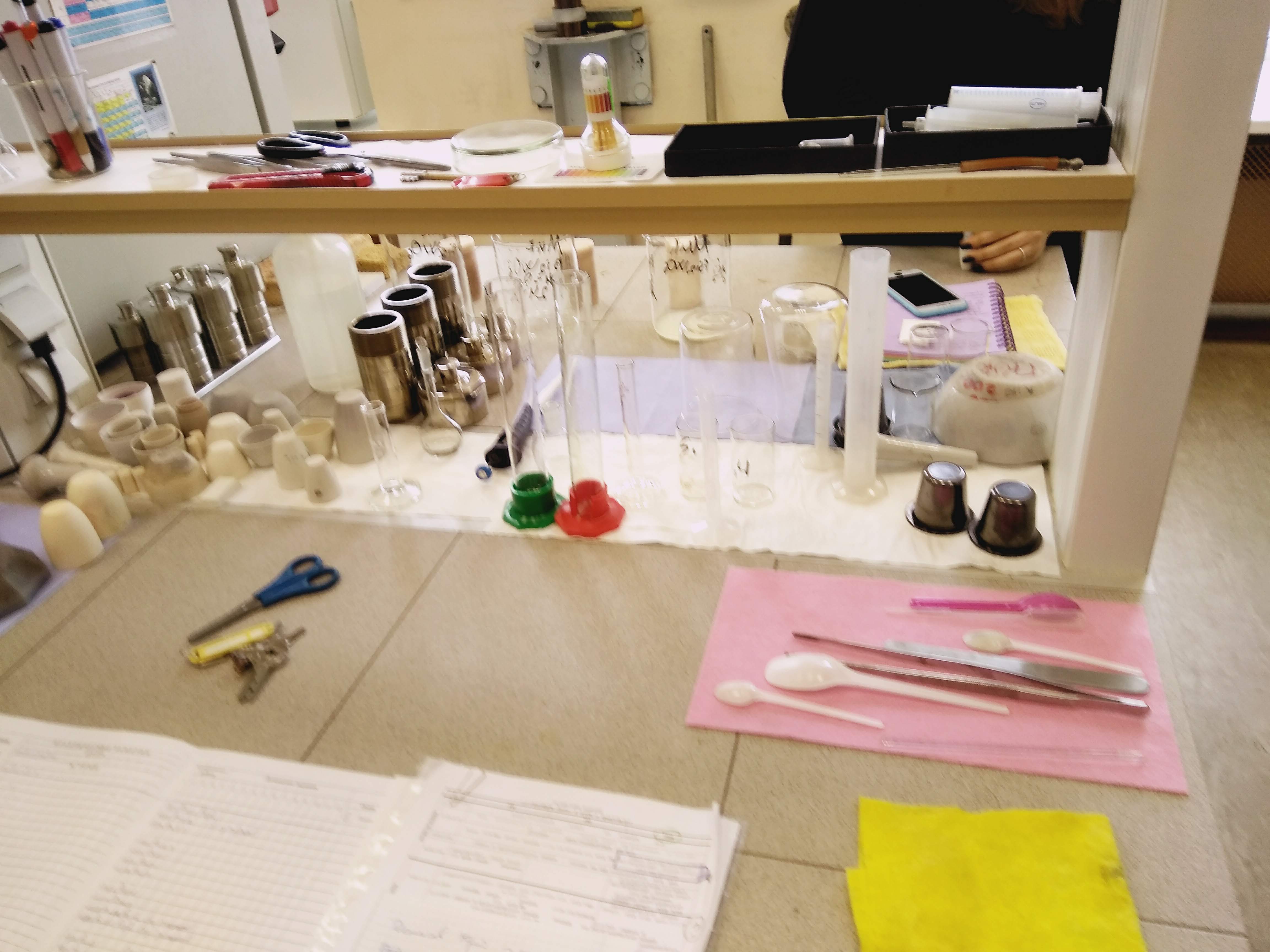

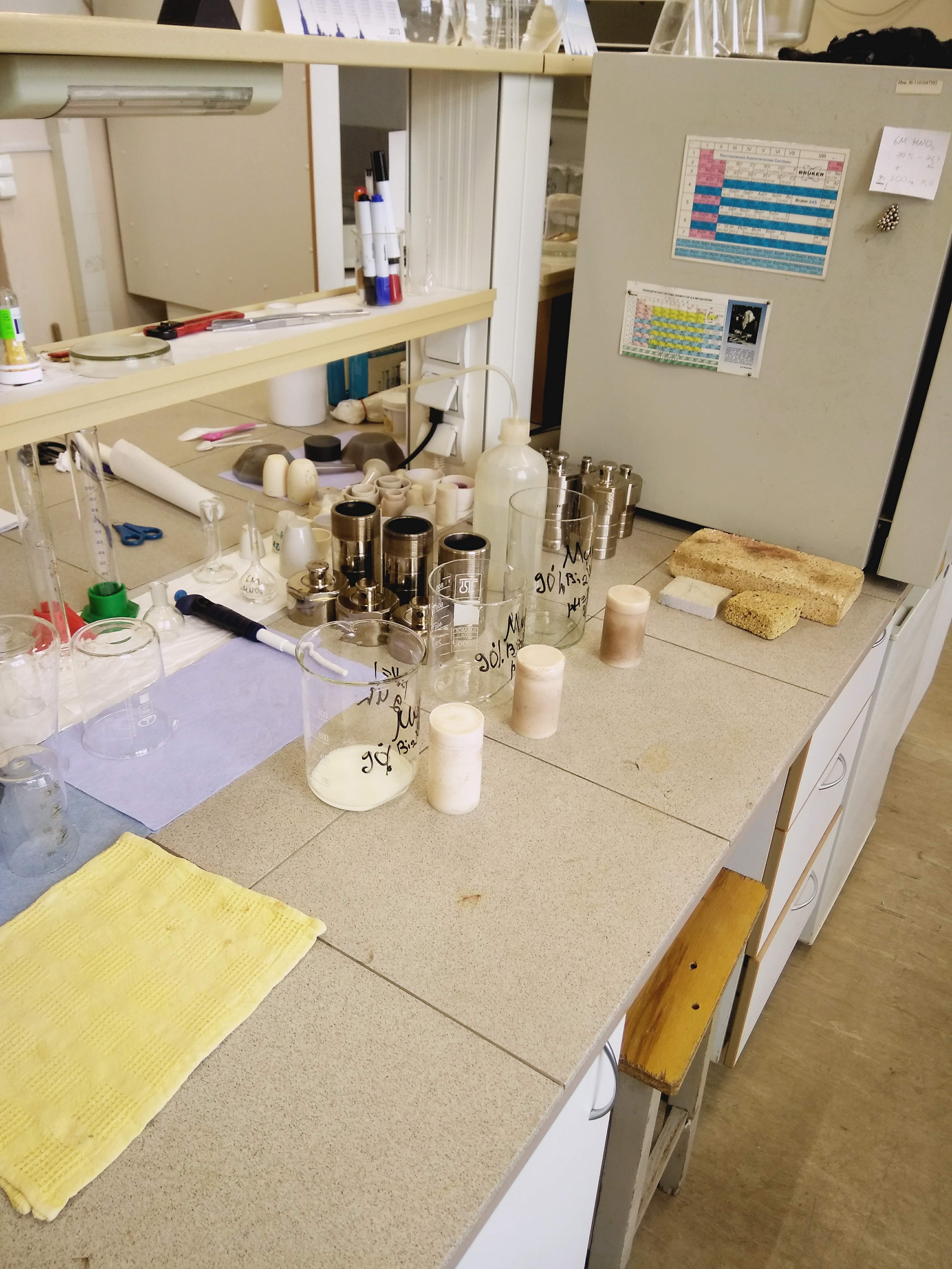

Лаборатория синтеза на кафедре физхимии, технологический институт.
