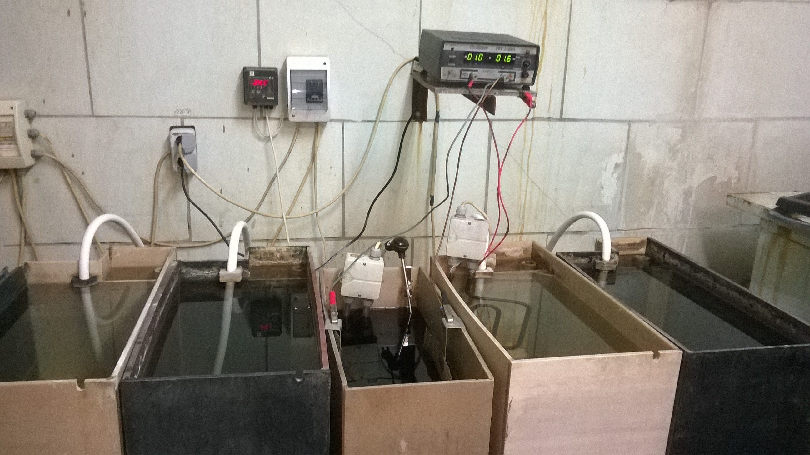

Гальванические ванны (фото и видео)
Galvanizing baths (photos and video)
Ванна щелочного цинкования ч.1
Alkaline zinc galvanizing bath
http://chemistry-chemists.com/N1_2020/C ... -P2-1.html
Video

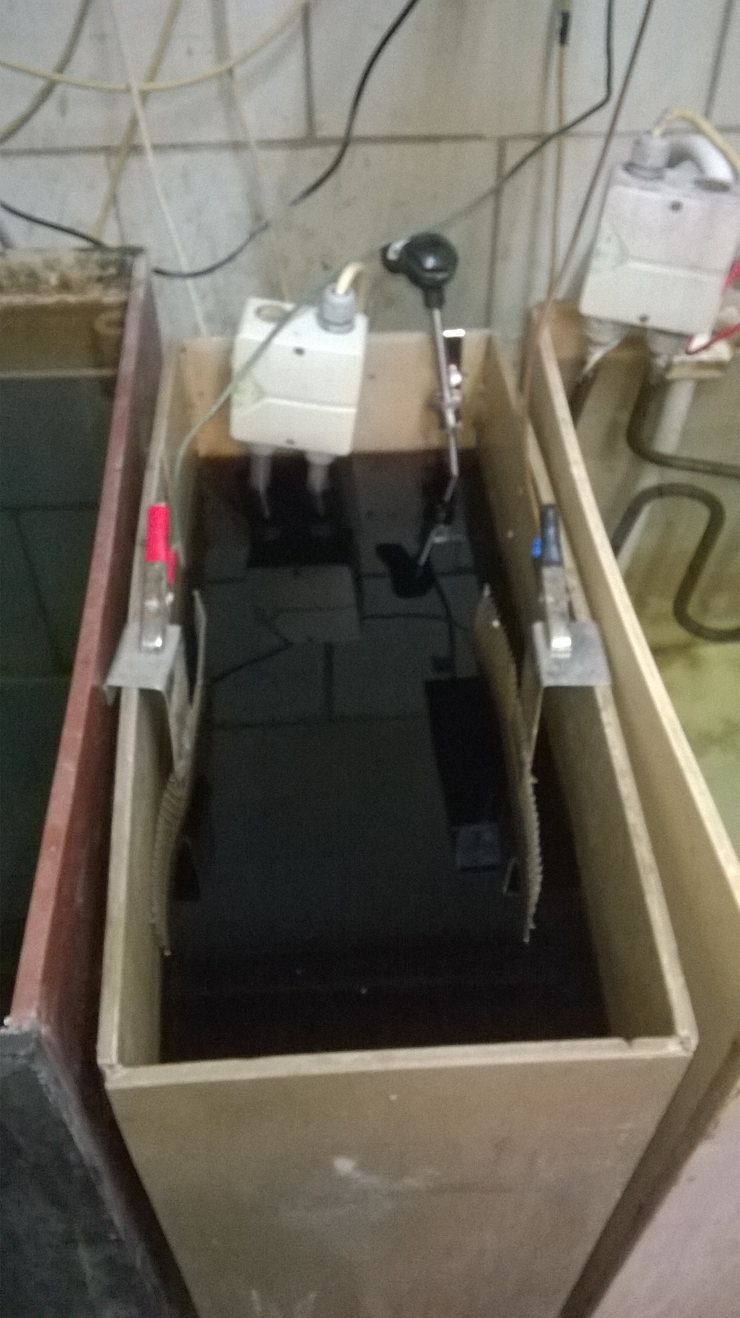

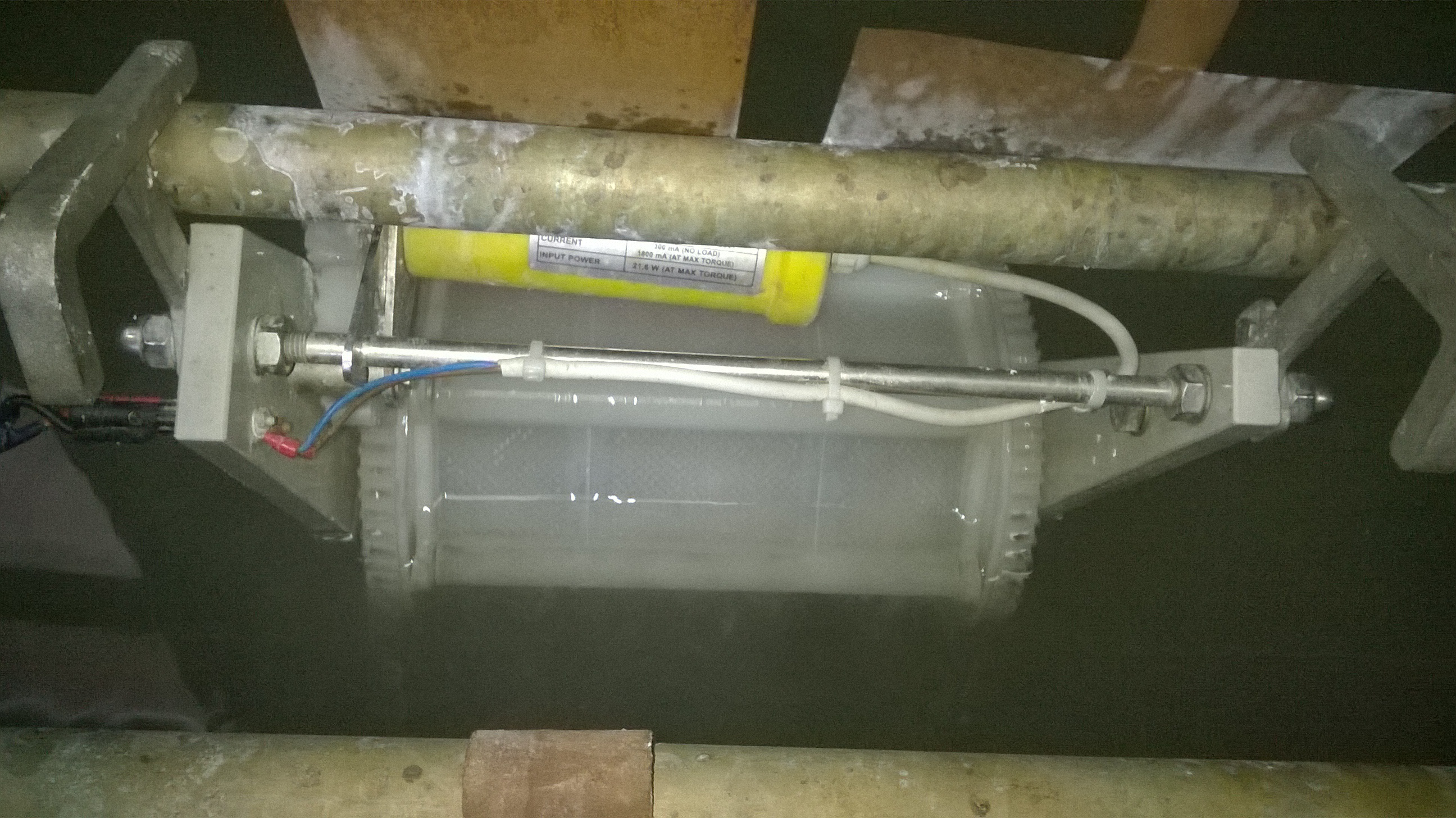

Ванна химического никеля ч.2
Electroless nickel bath
http://chemistry-chemists.com/N1_2020/C ... -P2-2.html
Video

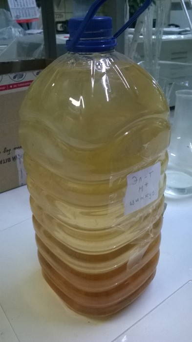

PostPosted: 24 Sep 2019 09:26
Posts: 69125

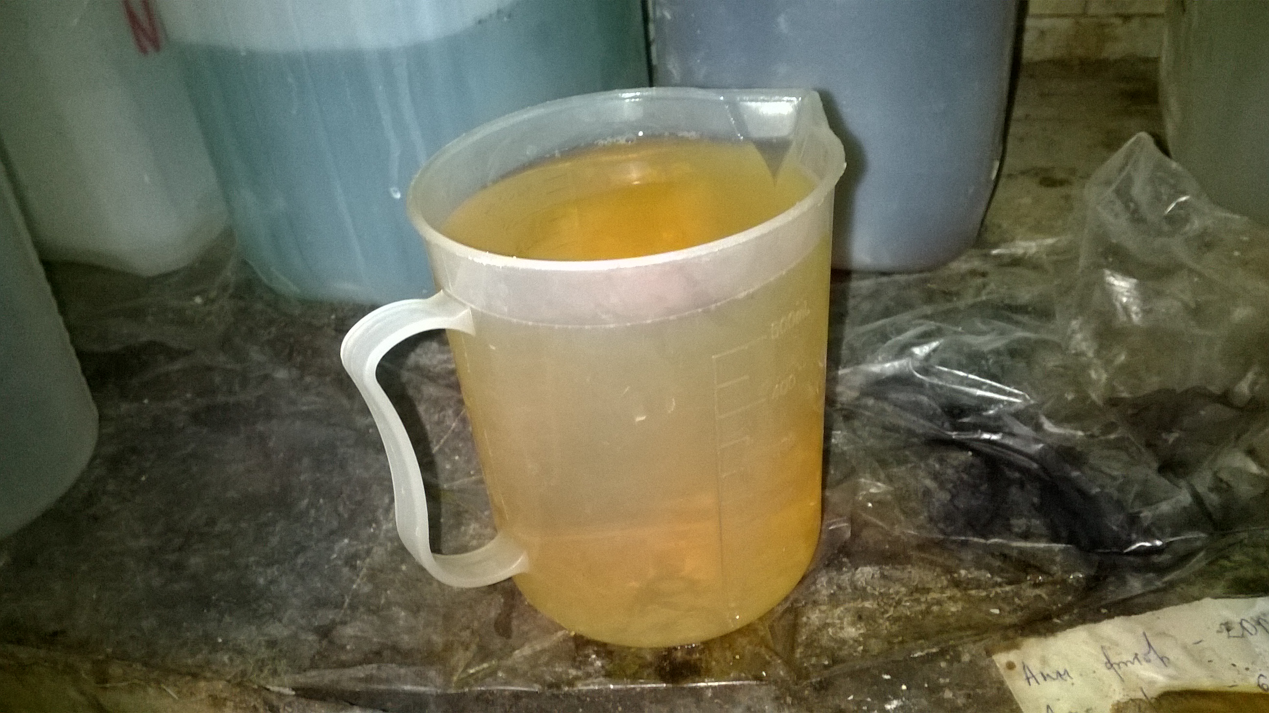

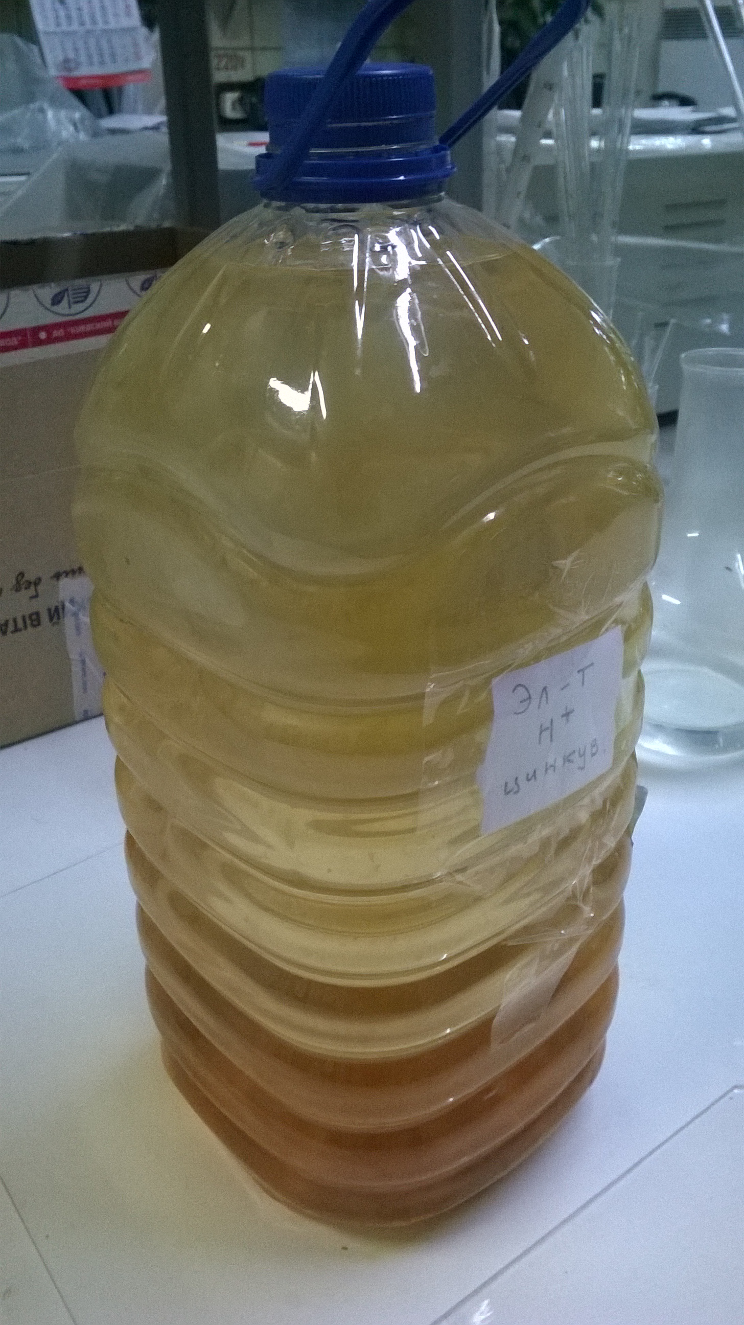

Электролит цинкования (слабокислый)
на дне 6-л бутылки коричневый осадок гидроксида железа.

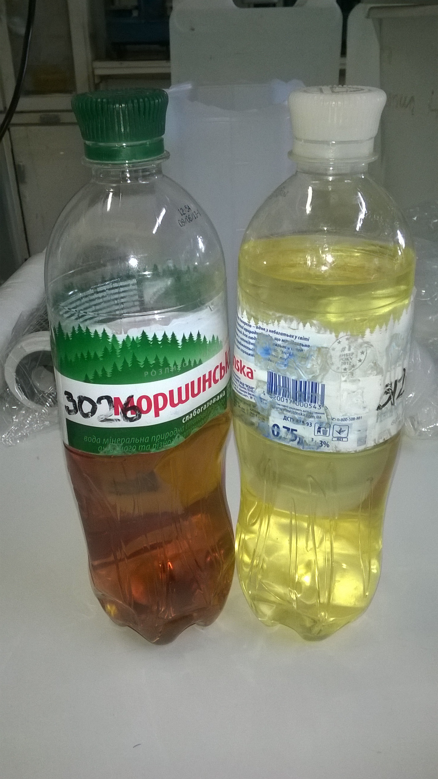

Добавки в электролит цинкования:
слева (коричневая) - основная добавка
справа (желтая) - блескообразователь
_______________

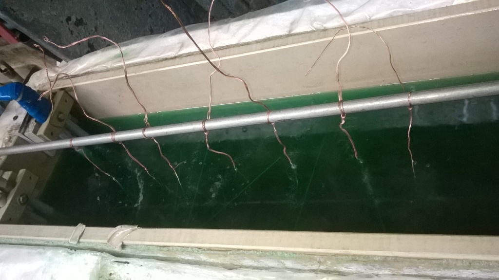

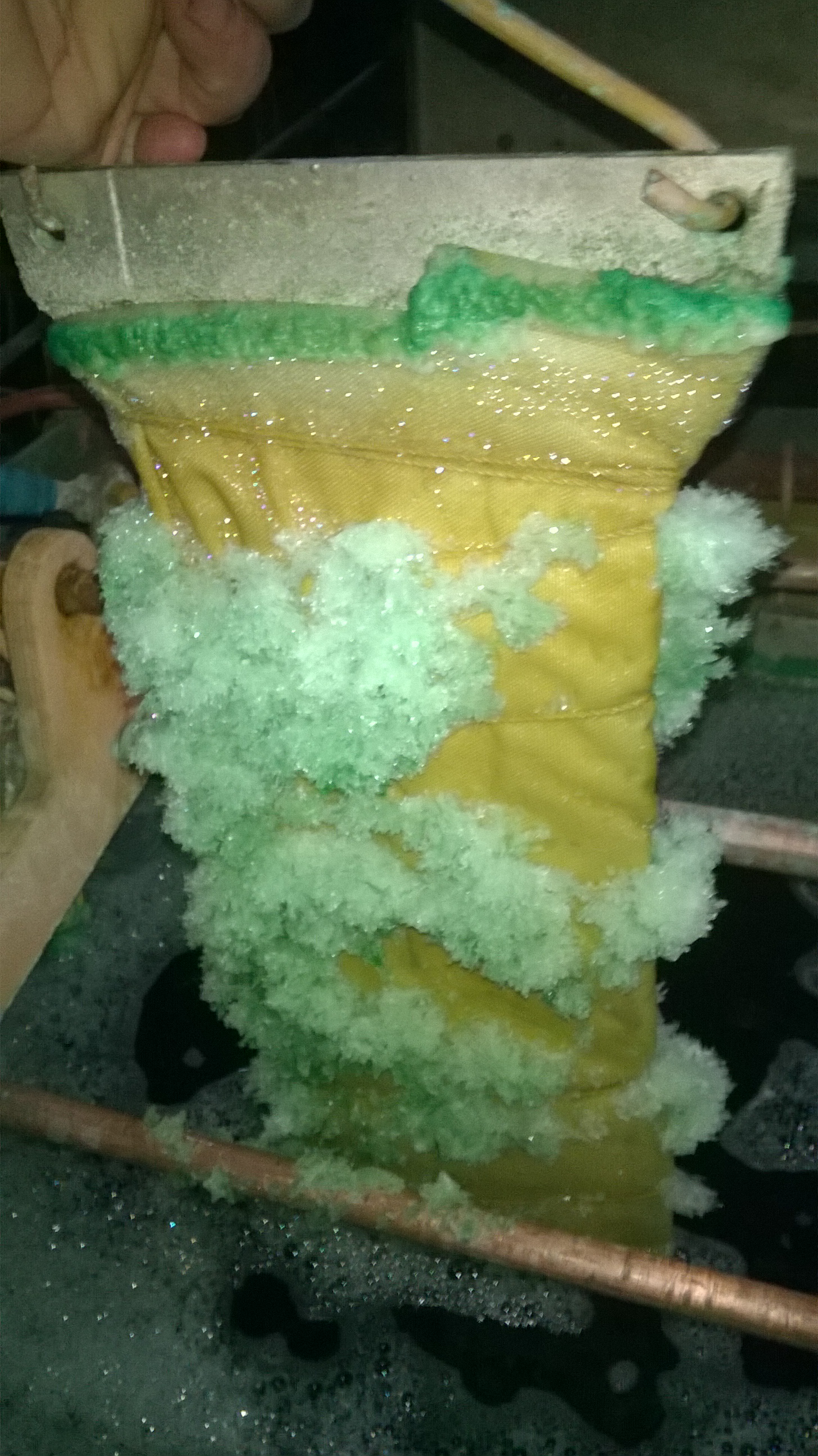

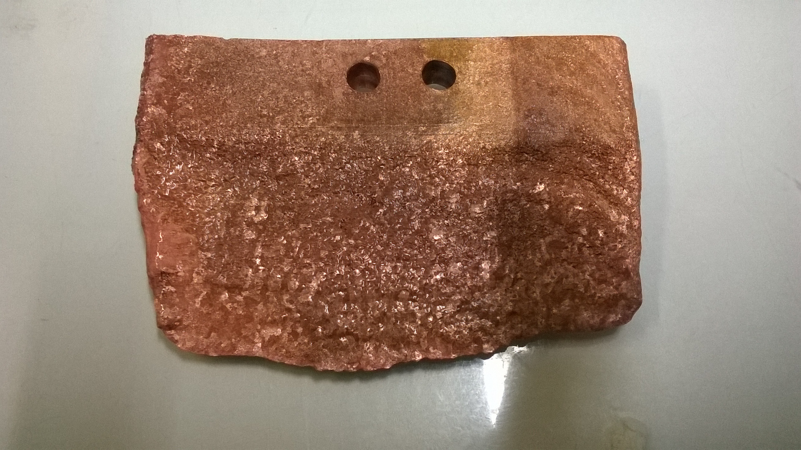

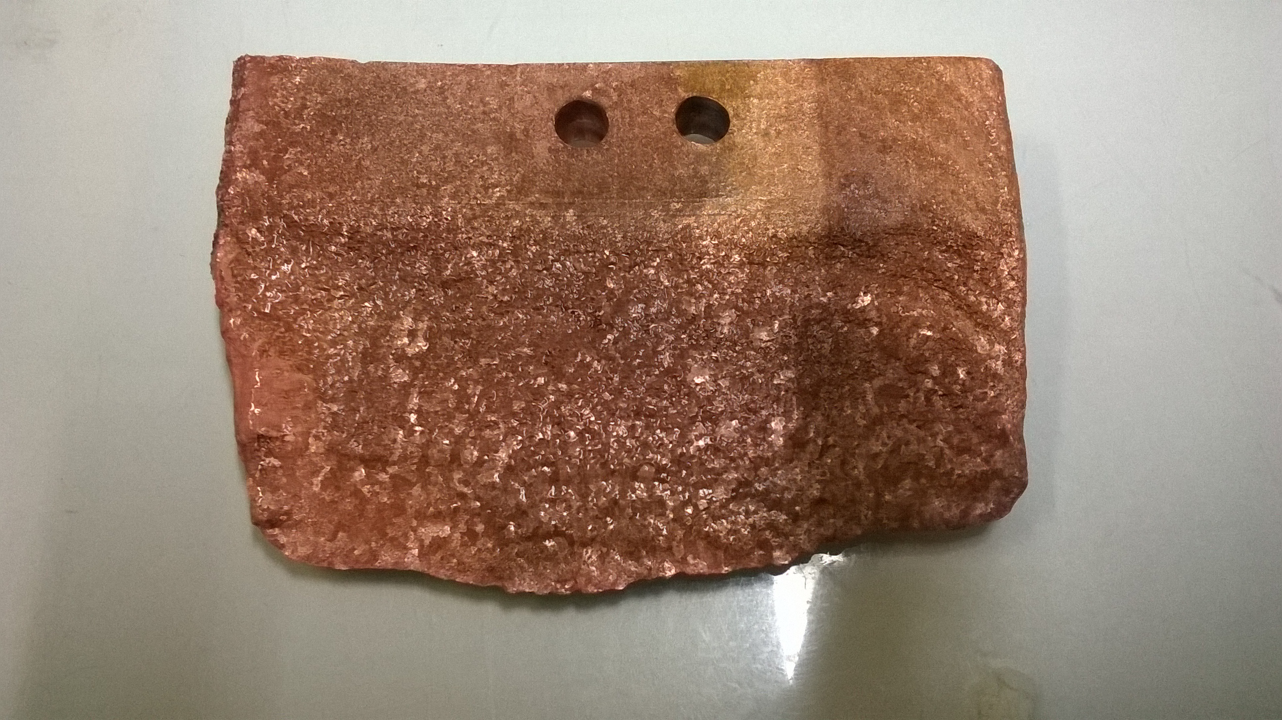

Кусок медного анода

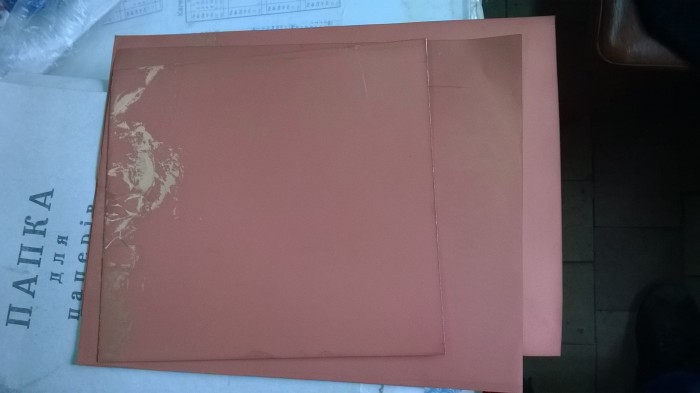

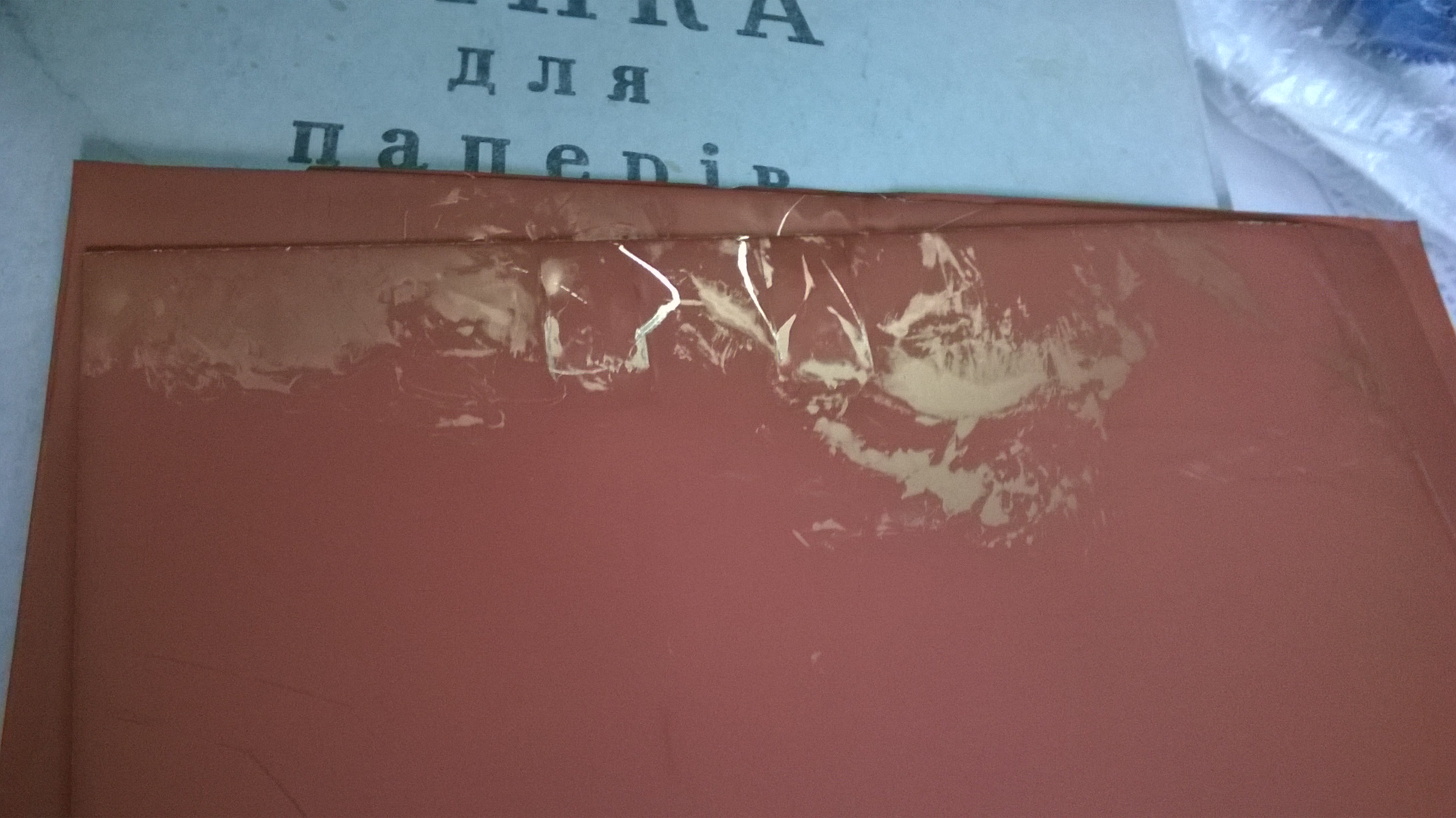

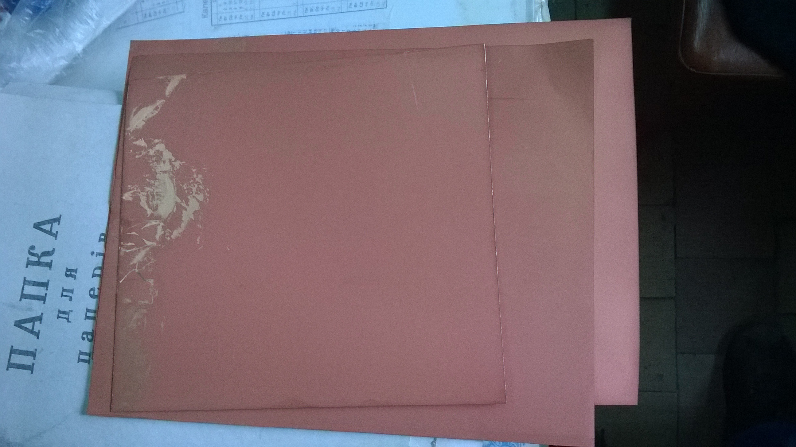

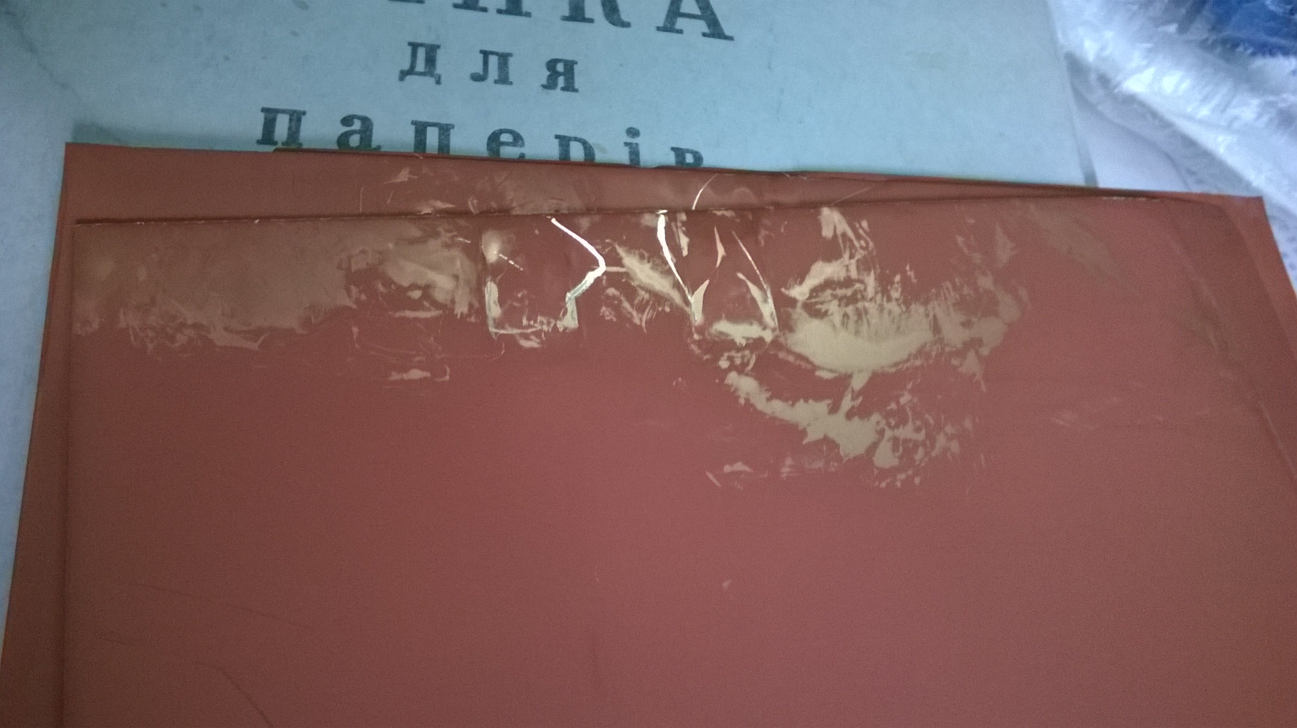

омедненный текстолит с дефектами

PostPosted: 26 Sep 2019 18:31
Я был уверен, что текстолит просто спекают меж двух листов медной фольги, а оказывается его меднят гальванически!
PostPosted: 26 Sep 2019 19:03
Posts: 69125
И гальванически, и с помощью ванн "химической меди" - вариантов технологии много. Самое сложное там - покрыть медью внутреннюю часть отверстий в платах (это чуть ли не целая наука).

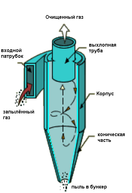

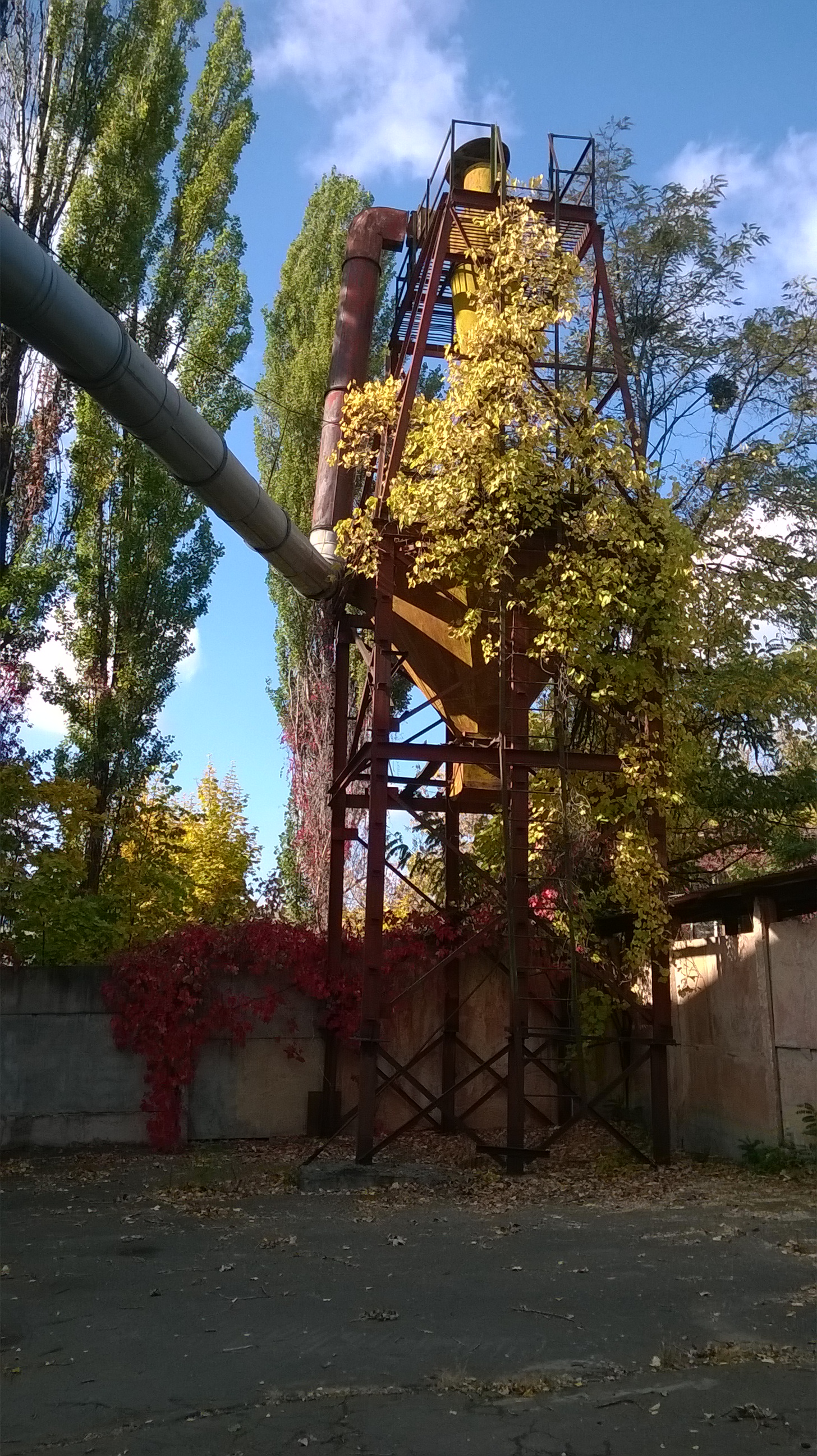

Циклон
Этот аппарат для удаления твердых частиц (пыли, взвеси) из газов, чаще всего - из воздуха. Работает с использованием центробежной силы.
Аналогичный аппарат для очистки воды (жидкостей) от взвесей называется гидроциклон. Принцип тот же, но размеры скромнее.
