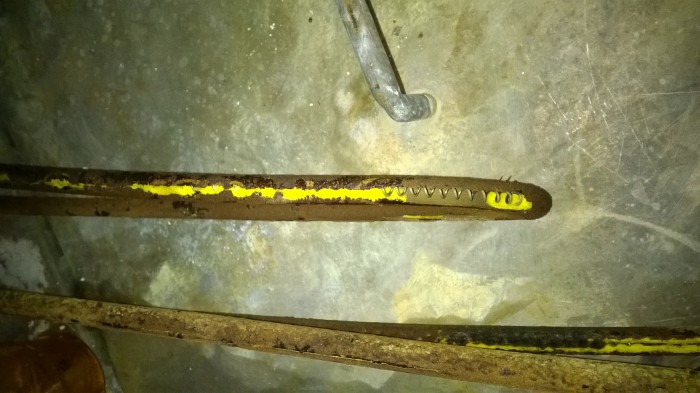

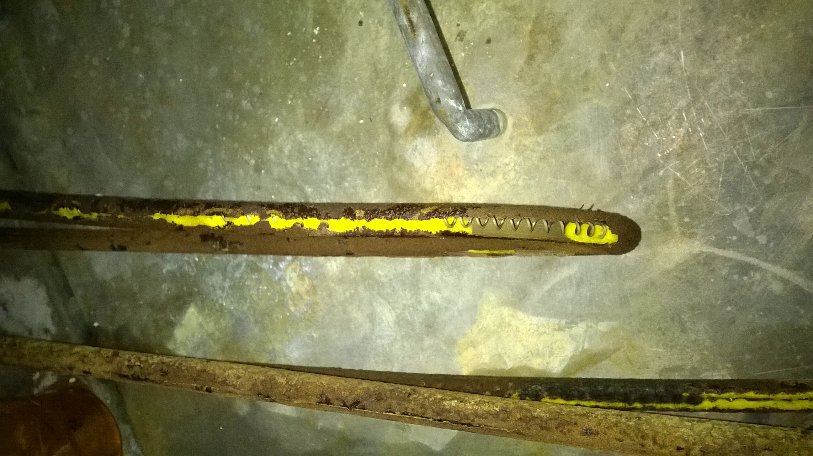

Нагреватель в титановой трубке - коррозия в ванне с хромовым ангидридом и бифторидом аммония.

Комментарий рабочей, которая работает с этой ванной.
- С новым нагревателем будет то же, что и со старым - через месяц хромовый ангидрид и его съест. Раньше были стеклянные обогреватели [кварц, по-видимому].
Бригадир гальваников застал такие на ваннах меди и никеля. Я - уже не застал. ТЭНы в стеклянной (кварцевое стекло) оболочке видел только в дистилляторе.

Бифторид будет и кварцевое стекло жрать, думаю.
Тут бы свинец, наверное, мог помочь, но он при высоких температурах расплавится.
Кстати, сам нихром к действию кислот и окислителей довольно стоек. Но оболочки ТЭНов из нихрома делать это уже жирно будет, наверное.

Для этой ванны нагреватель должен быть во фторопластовой оболочке. Любые растворы с неорганическими соединениями фтора разрушают титан. У меня была ванночка с электролитом, содержащим фторборат, прикрытая титаном 2 мм толщиной. Ползучие соли проели дырку.
Но я, как технолог, стараюсь выбирать рецептуры ванн без подогрева. Хим.окс.тп. - наше обозначение покрытия. тп - токопроводящее. Окраска от жёлтой до коричневой.

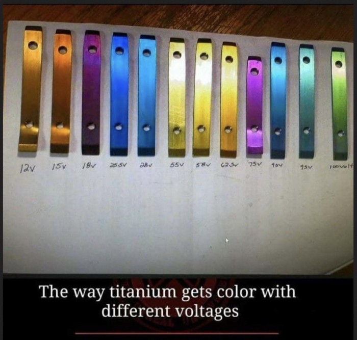

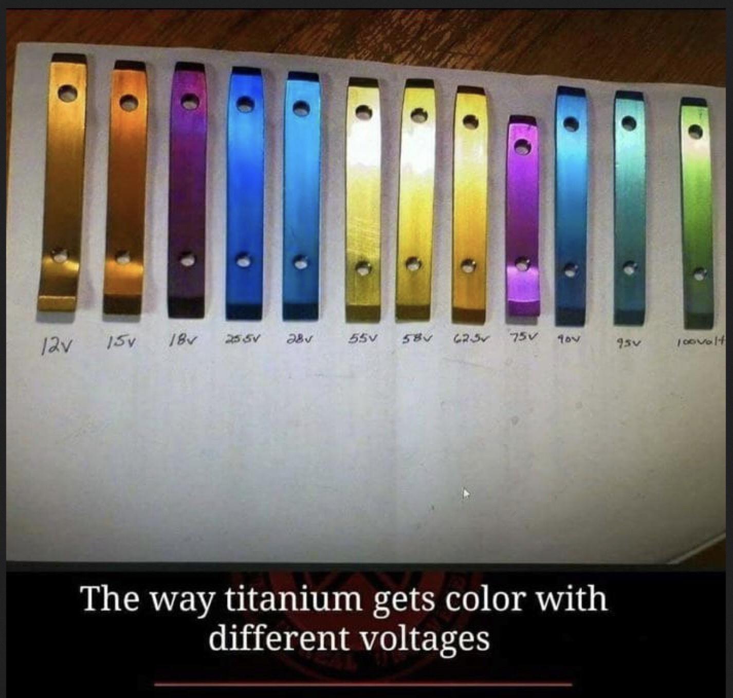

Анодирование титана. Основная идея заключается в том, что если вы используете титановую деталь в качестве анода, вы окисляете ее, образуя тонкий оксидный слой. Слой является электроизоляционным, поэтому по мере роста замедляет / останавливает реакцию. Чтобы преодолеть электрическое сопротивление слоя, вы должны применять более высокие напряжения, что заставляет оксидный слой расти, пока не будет достигнута толщина, когда при данном напряжении ток перестанет течь.
Что касается самих цветов, это результат явления интерференции. Свет отражается как от нижележащего металла, так и от слоя над ним, а также в зависимости от толщины оксидного слоя (т.е. насколько длиннее путь света, отражающегося от металла, по сравнению со светом, отражающимся от слоя оксида), у вас будет наблюдаться усиление или ослабление света за счет интерференции для каждой длины волны света, которые мы воспринимаем как разные цвета

Кусок титана есть, может попробовать его анодировать? Уж больно красивый результат!

Я давно хотел, но руки дойдут не скоро + блок питания нерегулируемый.

У меня есть советский БП со ступенчатой регулировкой , да и собрать регулируемый не проблема.

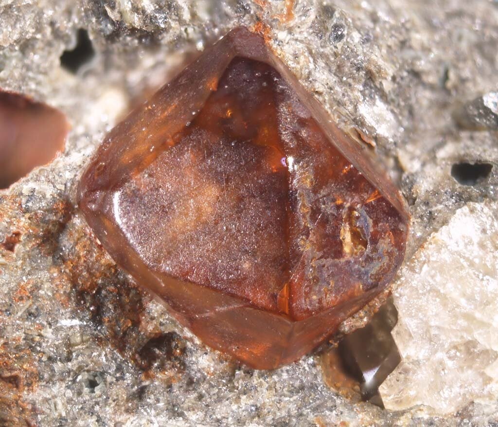

Циркон

Браслеты делали именно из металлического циркония: чистое надувательство, т.е. маркетинг. Некуда было деть высокочистый цирконий, который первоначально предназначался для атомной техники.
Некоторые разновидности циркона ZrSiO4 используются как камни в ювелирке. Сам минерал часто радиоактивен из-за примесей урана.
