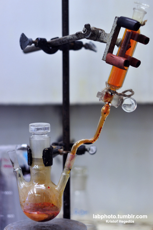

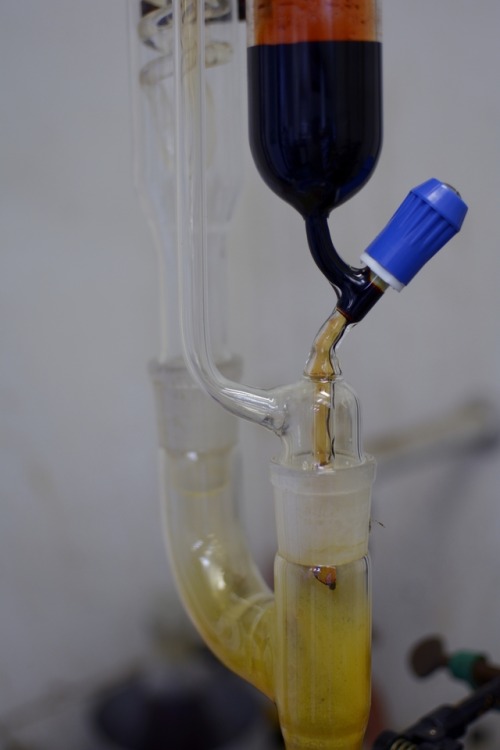

Получение брома
Preparation of Elemental Bromine
http://chemistry-chemists.com/N1_2018/C ... -P8-1.html
Video
______________
Небольшие комментарии - когда вникнул детальнее.

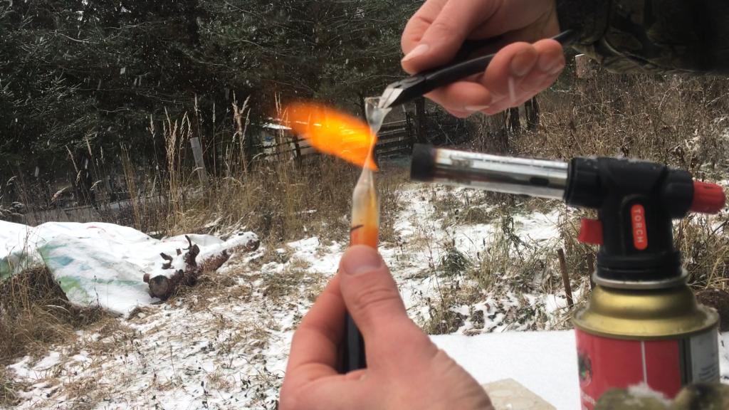

1. На первой стадии, когда к твердым кристаллам бромида натрия добавляют смесь перекиси водорода и серной кислоты, визуально наблюдаются большие потери брома за счет испарения. Вероятно, имеет смысл сначала залить кристаллы частью перекиси или хотя бы водой (желательно - все это охладить льдом), а уже потом добавлять охлажденную смесь перекиси и кислоты.
2. При запаивании ампул постарайтесь, чтобы вещество не попало на горлышко - в место будущего спая. Бром моментально испаряется, но если в нем есть твердые (механические) примеси - они останутся внутри спая. Результатом может стать растрескивание или просто потеря герметичности.
У меня, кстати, есть несколько ампул с бромом, которые я запаял, вероятно - плохо. Т.к. газеты, в которые они были замотаны, рассыпались в порошок, а рядом на стенках ПЭТФ бутылки (в которой стоят ампулы) образовались кристаллы, похожие на хлорид аммония (характерный белый налет).
3. Бром реагирует с железом (по поводу иглы шприца). Если примесь железа некритична (например, бром для будущей реакции с алюминием) - можно и так.

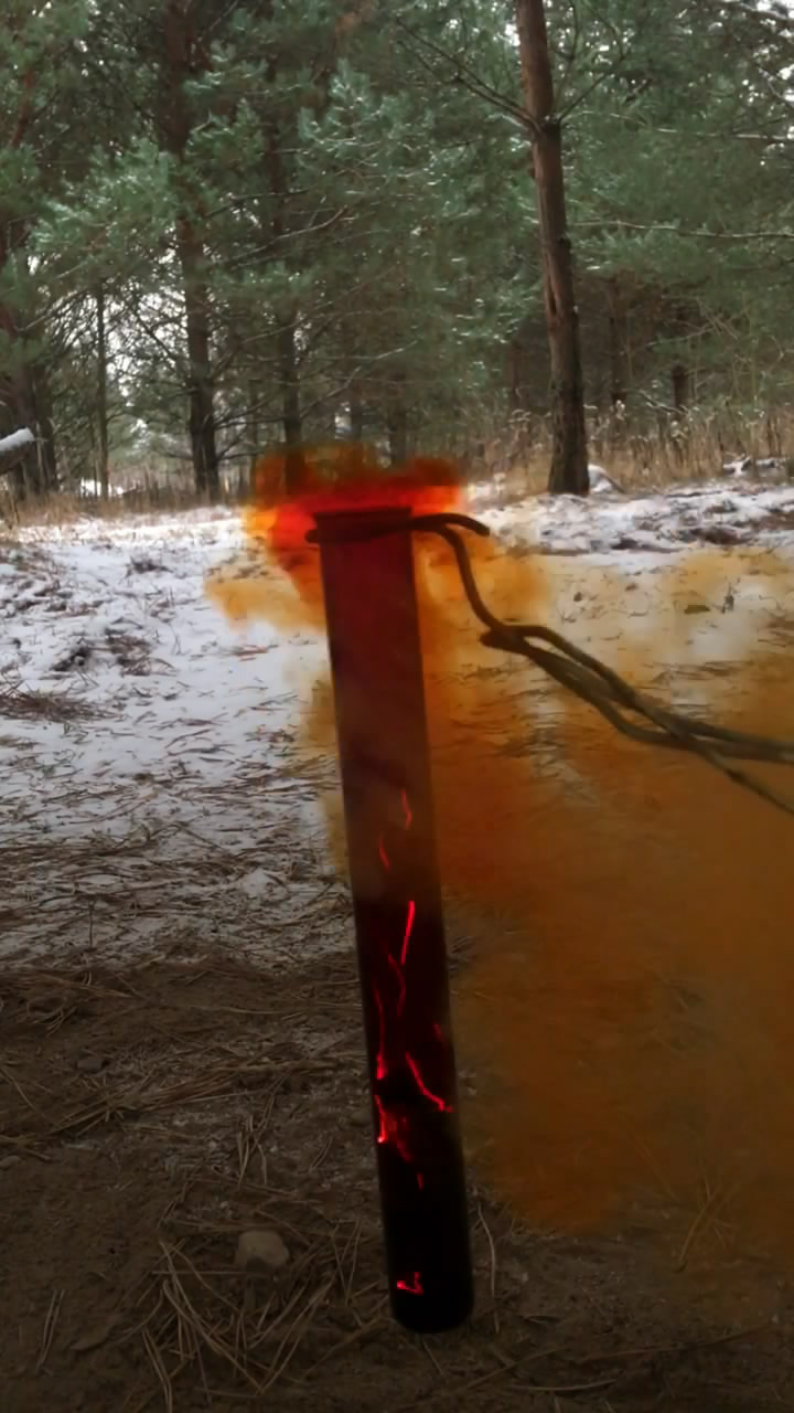

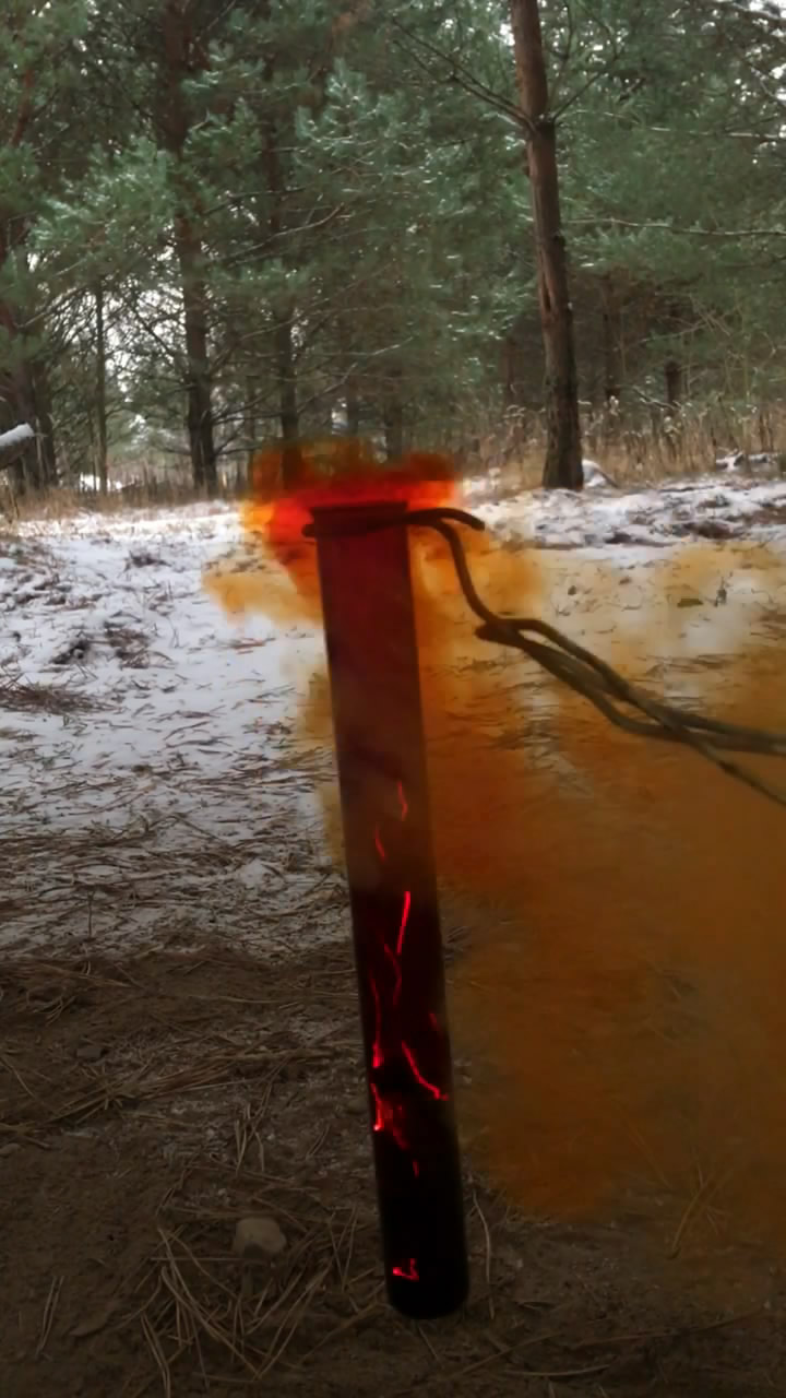

Реакция алюминия с бромом
Reaction of aluminum with bromine
http://chemistry-chemists.com/N1_2018/C ... .html#1002
Video

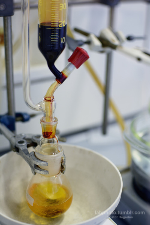

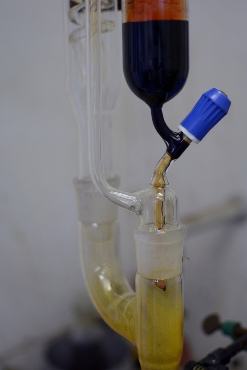

Бромирование элементарным бромом / Bromination with elemental bromine
(органический синтез)
__________________

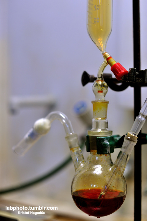

Бромирование с использованием элементарного брома.
Знаете ли вы, что бром прозрачен в инфракрасной области? (выше 700 нм)
Знаете ли вы, что в старые времена вместо приготовления безводного катализатора и других необычных вещей химики просто добавляли железный порошок, когда проводили бромирование? Бром реагировал in-situ с железом с образованием бромида железа (III), который служил катализатором для большинства реакций.
Bromination using elemental bromine.
Did you know that bromine is transparent in the infrared region? (above 700 nm)
Did you know that in old days instead of preparing anhydrous catalyst and other fancy stuff, chemists just added some iron powder when they performed a bromination? The bromine reacted in-situ with the iron to form iron(III)-bromide which acted as a catalyst for most reactions.
https://labphoto.tumblr.com/post/163685 ... d-you-know

Бромирование кетона (ацетофенона) с использованием элементарного брома.
Раствор брома медленно добавляют к раствору ацетофенона в колбе, смесь не окрасится в глубокий красный цвет брома.
Если реакция проводится в присутствии кислоты Льюиса, то будет происходить бромирование ароматического кольца, но в отсутствие какого-либо кислотного катализатора Льюиса алифатический атом углерода тоже будет бромироваться.
Также важно отметить, что оба продукта реакции, содержащие бром (бромированное соединение и бромистый водород), являются высокотоксичными.
Bromination of a ketone (an acetophenone) using elemental bromine.
A bromine solution is added slowly to the solution of an acetophenone in the flask til the deep red color of the bromine persist.
If the reaction is done in the presence of a lewis acid the bromination of the aromatic ring will happen, but in absence of any lewis acidic catalyst the aliphatic carbon atom will get brominated just as in this case. It is also important to note that both bromine, both the two product of the reaction (the brominated compound and hydrogen bromide) is highly toxic.
https://labphoto.tumblr.com/post/175313 ... none-using

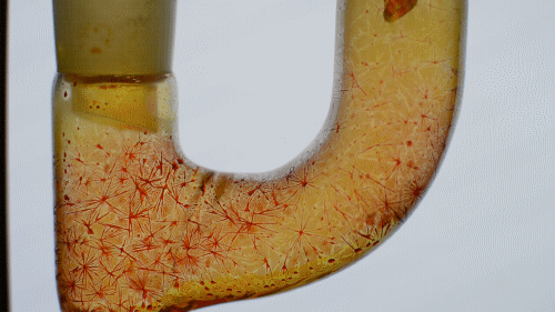

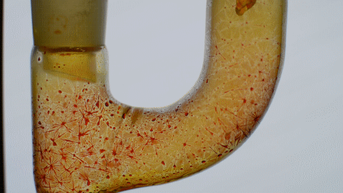

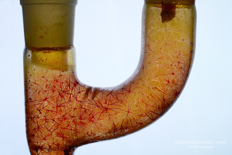

Бромирование элементарным бромом в уксусной кислоте.
Во время бромирования элементарным бромом иногда кристаллизуется аддукт брома (вероятно, Br2*AcOH или HBr3) , что выглядит восхитительно (см. фотографии выше). Он растворяется / разжижается, когда концентрация уксусной кислоты в парах увеличивается (последниее фото), но выглядит великолепно.
Бром является очень едкой, токсичной, дымящейся жидкостью, поэтому с ним следует обращаться осторожно.
Bromination with elemental bromine in acetic acid.
During bromination with elemental bromine, sometimes a bromine adduct, probably Br2xAcOH or HBr3 crystallizes out what looks adorable, as seen on the above photo. It redissolves/liquefies when the concentration of the acetic acid increases in the vapor (last gif), but it looks great.
Bromine is a quite corrosive, toxic fuming liquid, therefore it should be handled with care.
https://labphoto.tumblr.com/post/159871 ... -in-acetic
 Post subject: Re: Бром, бромоводород, бромная вода, бромиды
PostPosted: 24 Dec 2019 22:17
Posts: 7072
Там не совсем точная формулировка (или перевод). В обычных условиях (без катализатора) в спиртовом растворе ацетофенон бромируется исключительно в боковую цепь с образованием ω-бромацетофенона.
ω-бромацетофенон имеет запах черемухи и является лакриматором. Бром в боковой цепи активен и легко вступает в реакцию, например, с уротропином дает гидробромид ω-аминоацетофенона.
Никогда такого не видел, по-моему, ледяная уксусная смешивается с бромом во всем интервале концентраций.
Может, это у него сама уксусная уже "примерзла"?

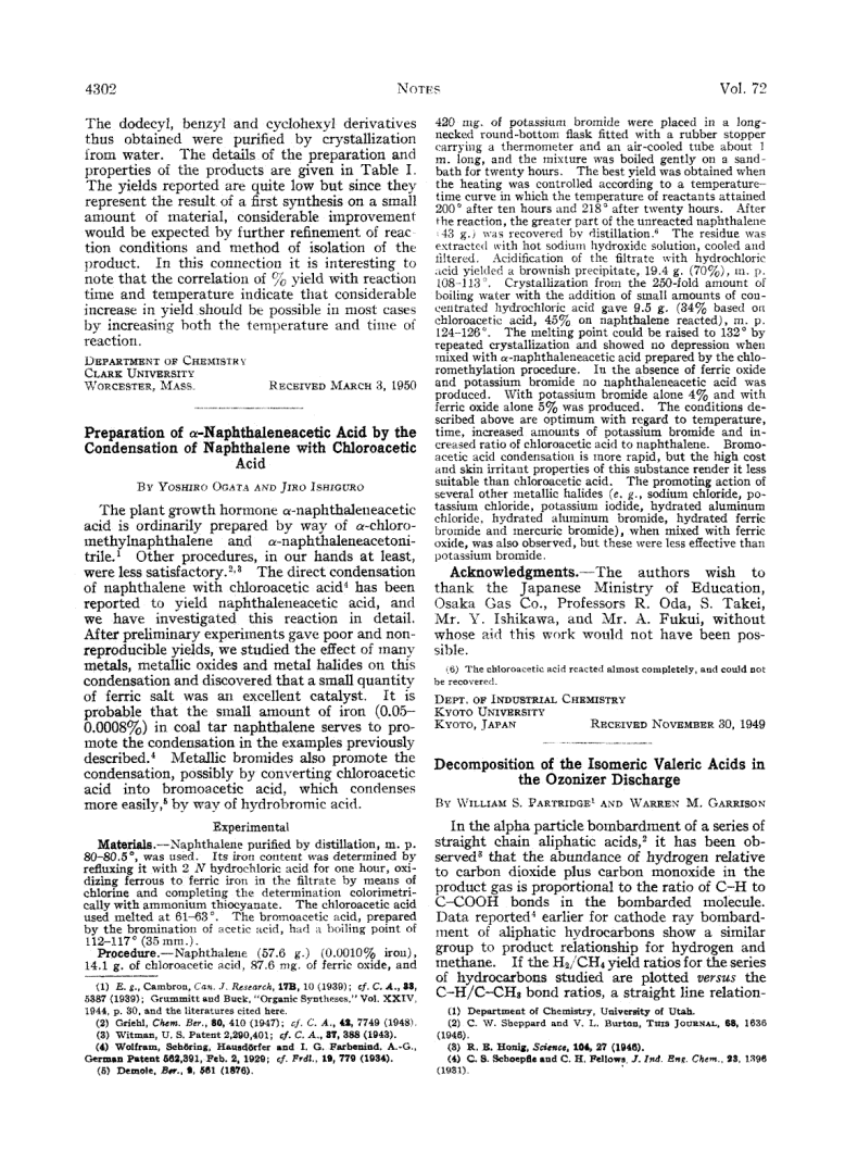

Посмотрел - для нафтилуксусной кислоты методы действительно сложные. Как этот человек думал ее получить через бромнафталин - загадка. Но он - фитоманьяк и его точно интересовали ускорители роста растений - гетероауксин (на него он только облизывался) и нафтилуксусная кислота - ее он пробовал сварить.
PostPosted: 25 Dec 2019 01:55
Получить нафтилмагнийбромид (реактив Гриньяра), а его карбонилированием - нафтилуксусную кислоту. А далее по методике:
CV6P0613.pdf [331.1 KiB]
Downloaded 1072 times
А можно и так:

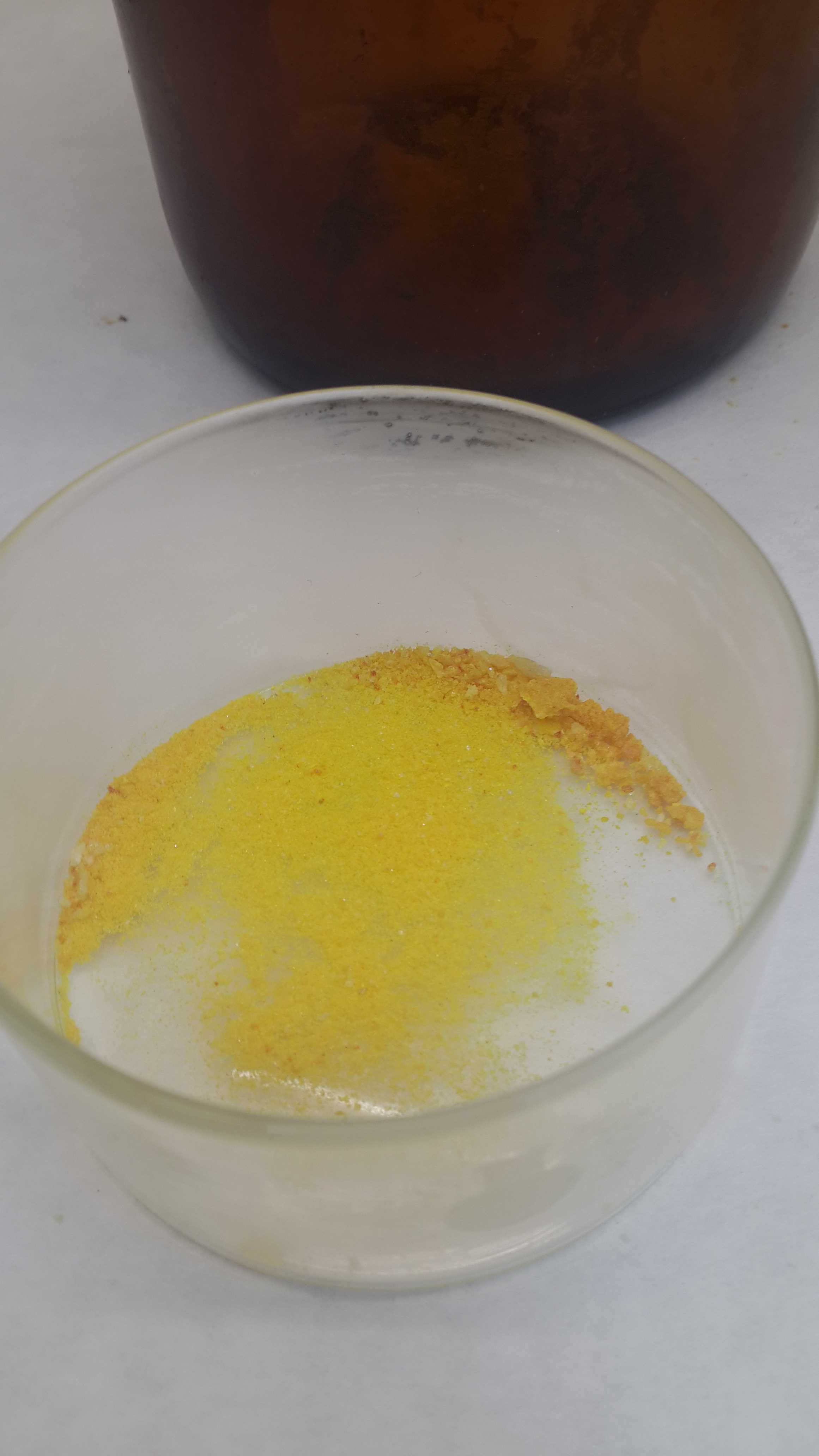

Пришлось перефасовать пентабромид фосфора.
Одна компания по продаже химреактивов из города на Неве продает этот агрессивный реактив в следующей упаковке: в банку из темного стекла с пришлифованной стеклянной пробкой засыпают бромид. И уплотняют шлиф эпоксидной смолой. Часть эпоксидки стекает на дно при схватывании. А часть осыпается при вскрытии тары.
Такая выдумка не дает полной герметичности. Реактив при контакте с влажным воздухом валится на бромоводород и бромокись фосфора. Бонусом от разложения идет примесь свободного брома.
Все этикетки по соседству с такой банкой чернеют. Запах как у брома, но существенно слабее, и нотки кислоты от бромоводорода. Запах HBr, субъективно, менее резкий чем тот же хлороводород из бутылки с концентрированной солянкой.
Кстати, растворы бромоводорода в воде с концентрацией меньше чем у азеотропной смеси (48%) вообще почти не пахнут.
