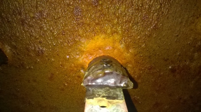

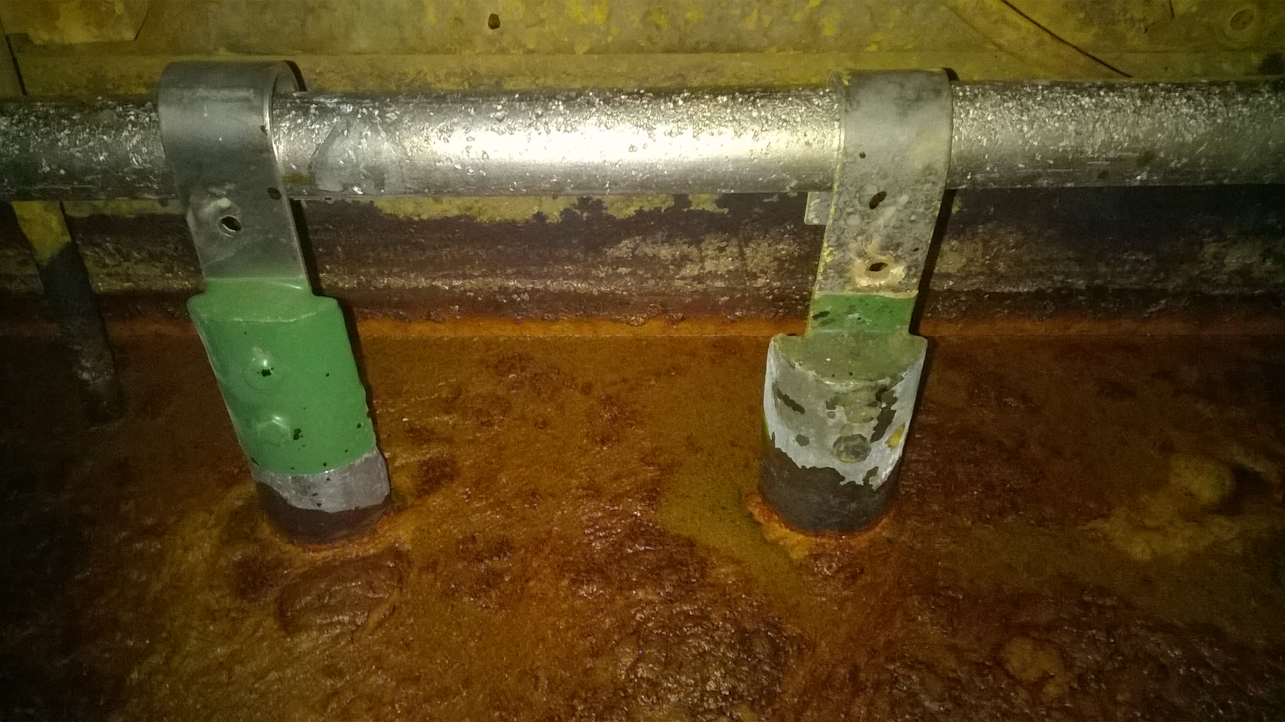

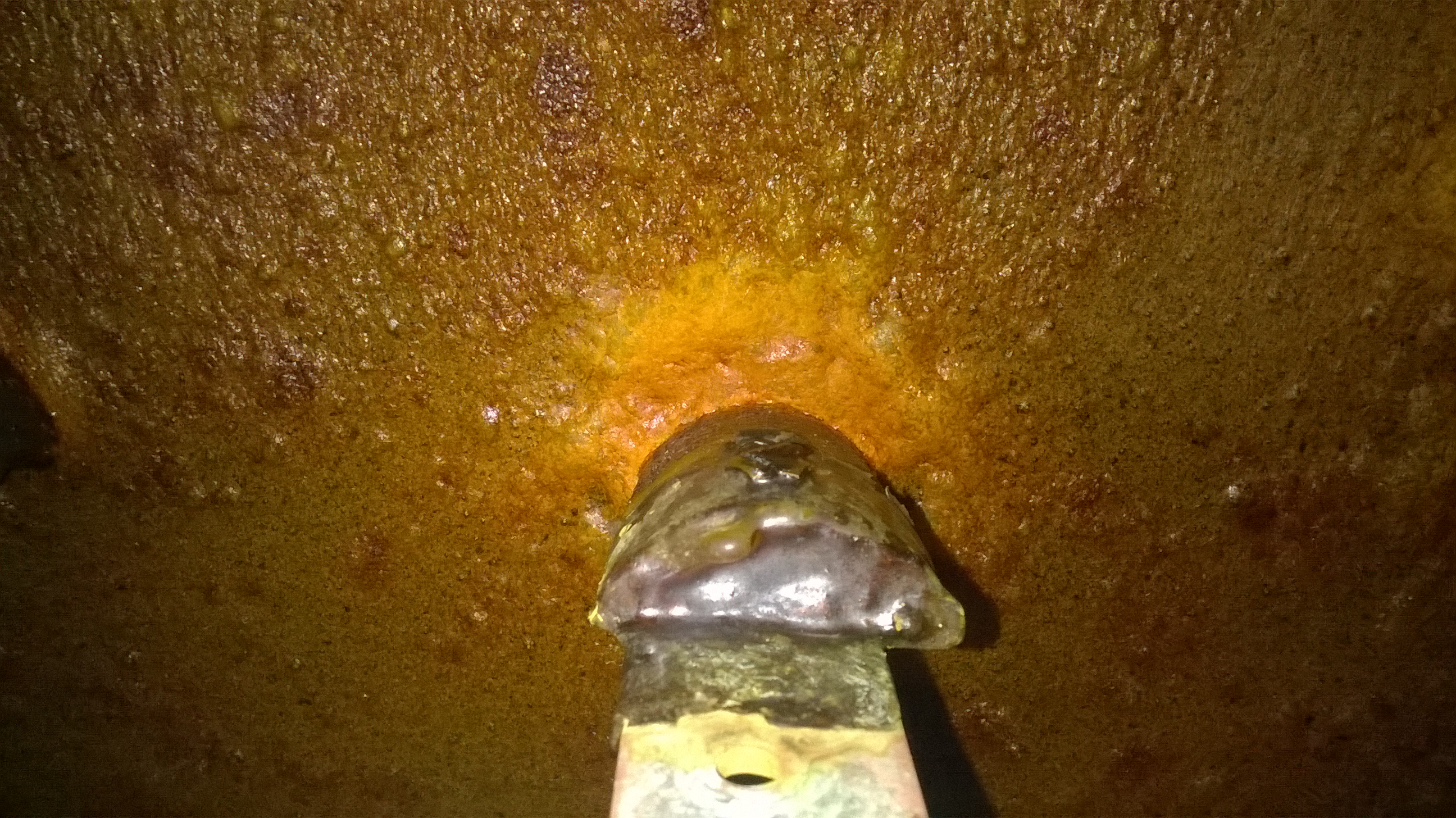

Аноды ванны хромирования почистили. Оказалось, что просто механически. Спросил, не используются ли для снятия загрязнений специальные растворы?
- Иван замочил вчера (в воде), чтобы откисли, сейчас я тру щеткой. Больше ничего.
File comment: Свинцовые аноды ванны хромирования
Ванна уже в работе.
