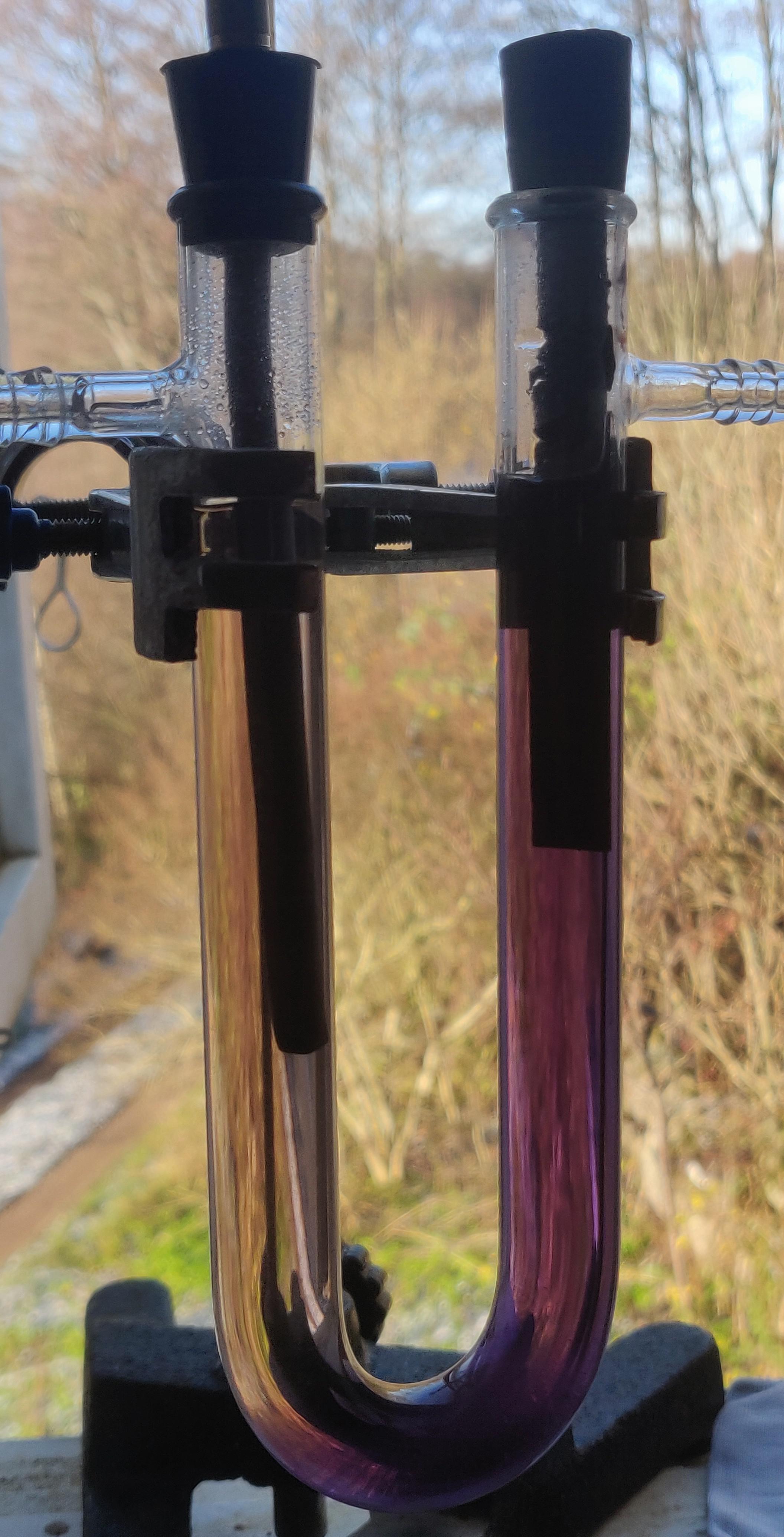

Electrolysis of sulphuric acid with Lead anode and titanium cathode
Электролиз серной кислоты со свинцовым анодом и титановым катодом
