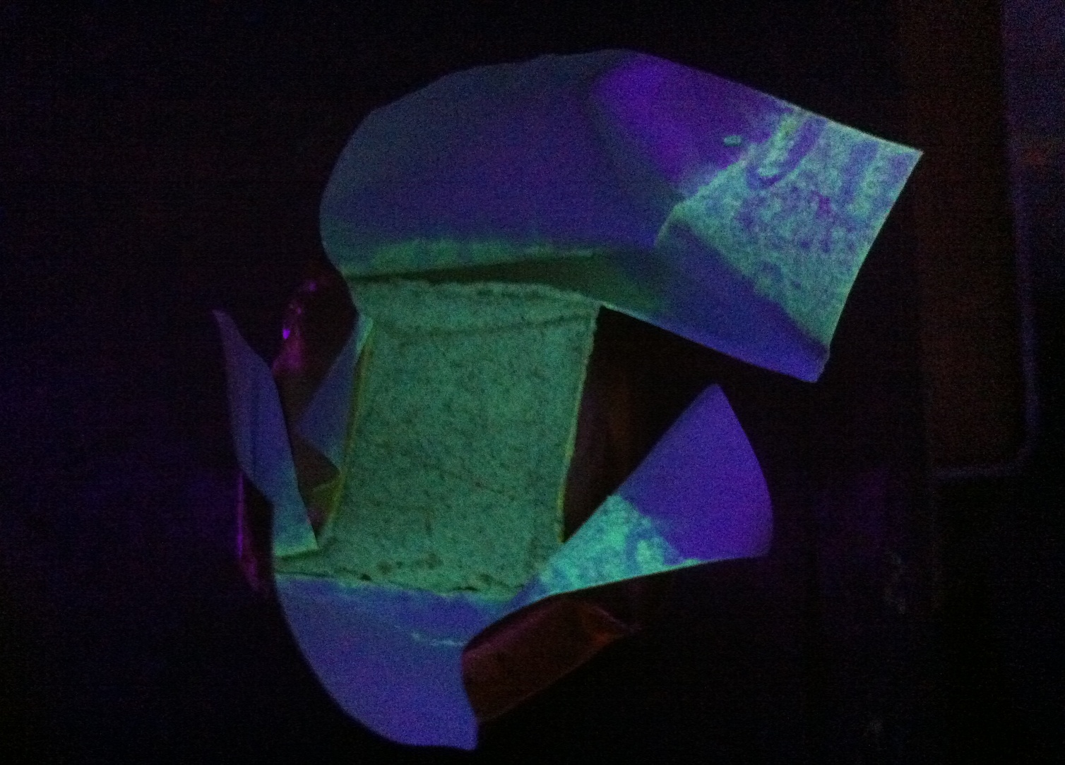

Попался недавно в продаже желтый хлеб: судя по составу подкрашен порошком корня куркумы. Так как по цене он не отличался от обычного, то было принято решение приобрести и попробовать. По идее такой хлеб, в отличии обычного должен флюоресцировать - нужно будет это проверит, (если хотя бы кусочек остался).

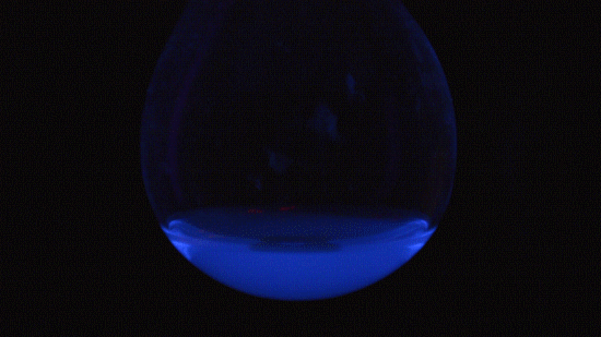

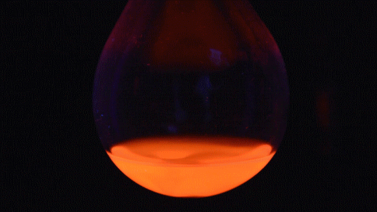

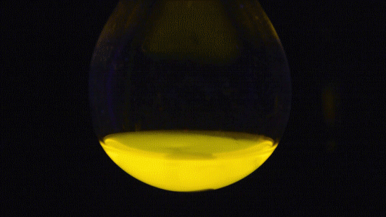

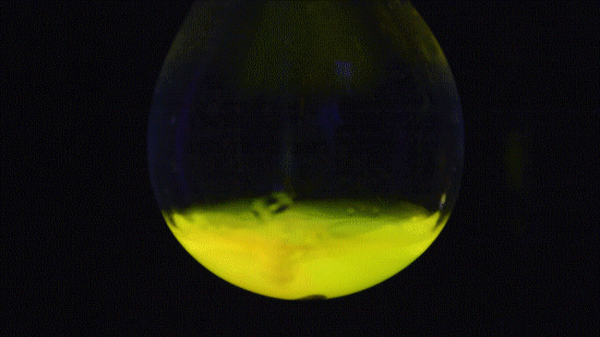

Сольватофлуоресценция нильского красного
Сольватохромизм - это способность вещества изменять цвет при изменении полярности растворителя, поэтому вещество имеет разный цвет в разных растворителях.
Кроме того, в некоторых случаях длина волны излучения и возбуждения смещается в зависимости от полярности растворителя, поэтому вещество флуоресцирует различным цветом в зависимости от растворителя, в котором оно растворено. Этот эффект представляет собой сольватофлуоресценцию.
На видео органический краситель с высокой склонностью к сольватохромизму - нильский красный - был добавлен к различным органическим растворителям и разбавлен другим органическим растворителем с другой полярностью. Когда полярность раствора изменилась, испускаемый цвет флуоресцентного красителя также изменился, что показано на рисунках и видео.
Solvatofluorescence of Nile Red
Solvatochromism is the ability of a chemical substance to change color due to a change in solvent polarity, so it has different color in different solvents.
Also in some cases, the emission and excitation wavelength both shift depending on solvent polarity, so it fluoresces with different color depending on the solvent what it’s dissolved in. This effect is solvatofluorescence.
On the video the highly solvatochromic organic dye, Nile Red was added to different organic solvents and was diluted with another, different polarity organic solvent. As the polarity of the solution changed, the emitted color from the fluorescent dye also varied as seen on the gifs above and as seen on the video:
https://labphoto.tumblr.com/post/151670 ... qus_thread

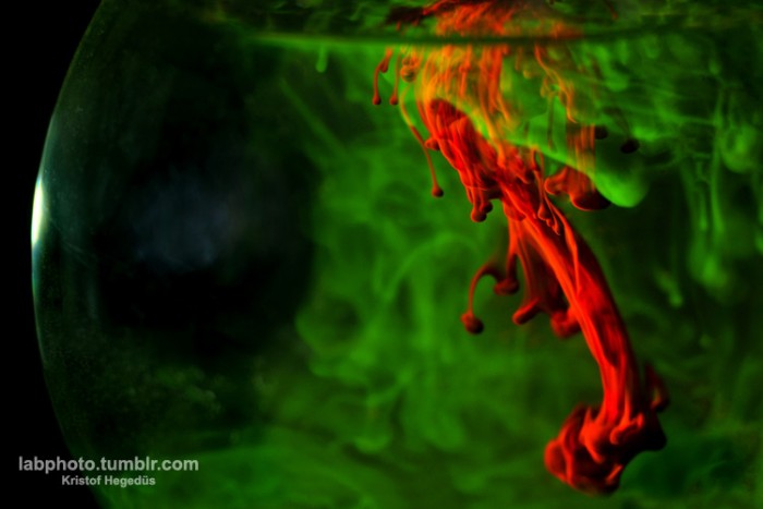

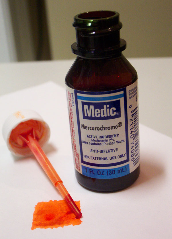

Красный цвет дает родамин B - довольно распространенный краситель. Зеленый цвет обусловлен более интересным веществом, которое называется мербромин и является производным ртути:
File comment: Меркурохром / Merbromin (marketed as Mercurochrome, Merbromine, Mercurocol, Sodium mercurescein, Asceptichrome, Supercrome, Brocasept and Cinfacromin)
Мербромин (меркурохром) - одни из лучших антисептиков, и он до сих пор используется в некоторых странах, но из-за наличия ртути в его составе он больше не продается в Соединенных Штатах, Германии или Франции. При использовании в качестве местного антисептика меркурохром окрашивает кожу в ярко-красный цвет, и его довольно сложно удалить. К счастью, его применяют только в виде 2% -ного раствора или более разбавленного, и, поскольку он плохо всасывается кожей, он совершенно безопасен в использовании.
Fluorescent dyes.
The red color is emitted by a fairly common dye: Rhodamine B. The green color is a bit more interesting, it is emitted by merbromin, an organomercury chemical:
Merbromin is one of the best antiseptics and it is still used in several countries, but because of its mercury content, it is no longer sold in the United States, Germany, or France. When used as a topical antiseptic, it stains the skin bright red and it is quite hard to remove. Luckily it is only used as a 2% solution, or more dilute, and since it is not readily absorbed by the skin, it is perfectly safe to use.

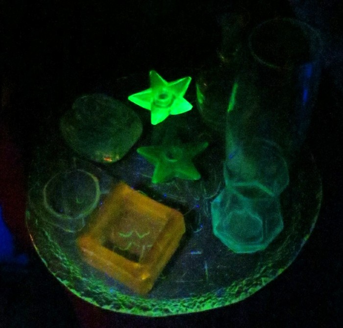

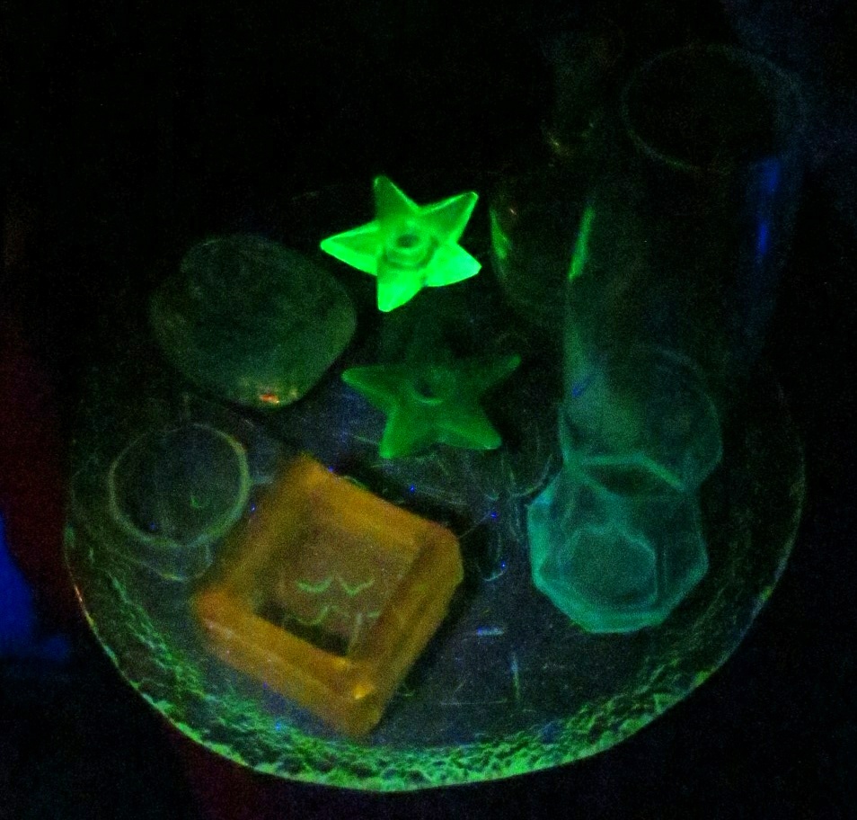

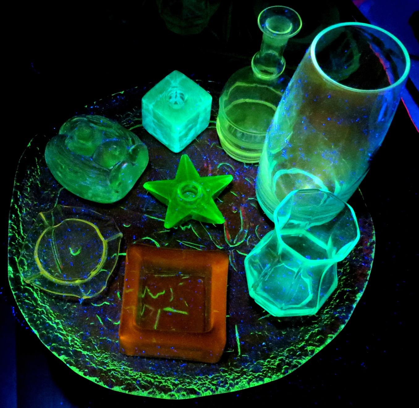

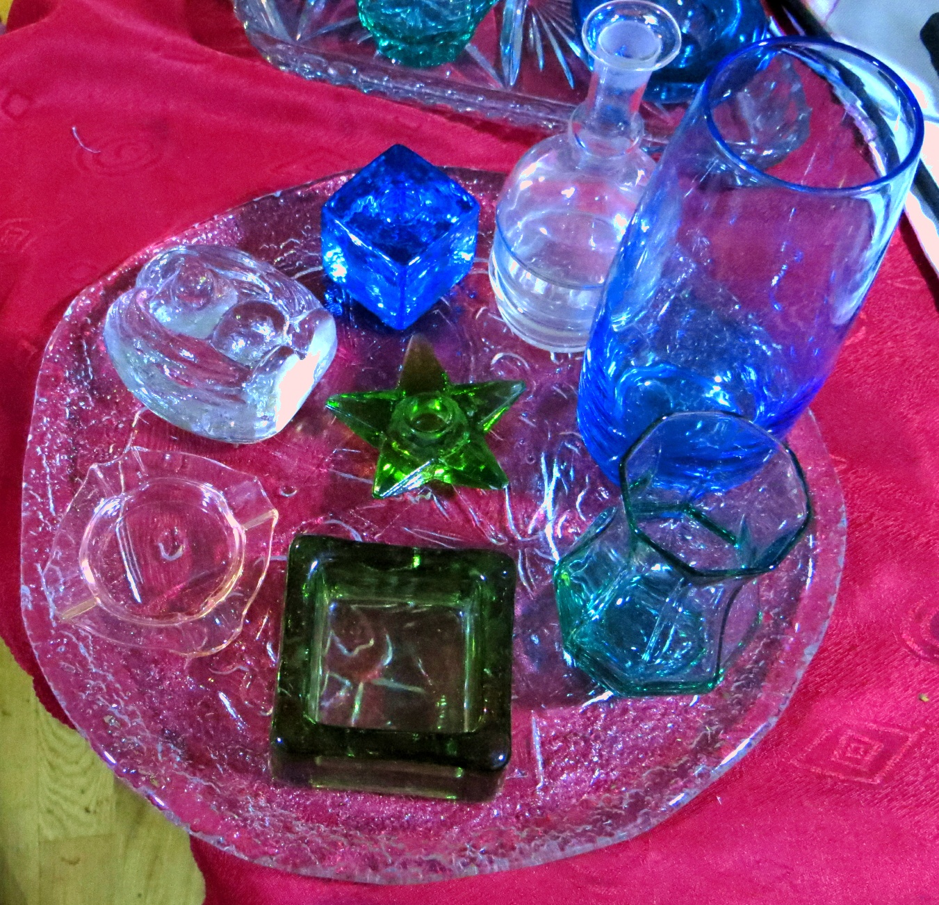

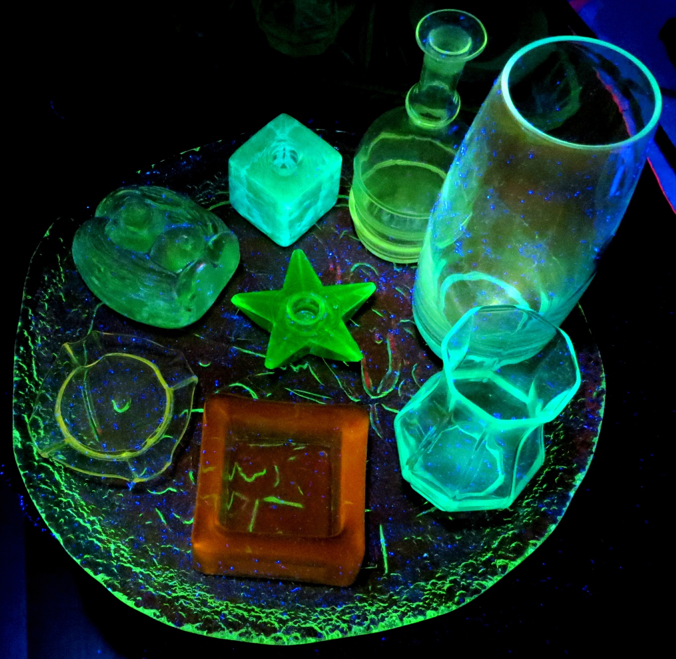

Заинтересовало свечение различных сортов стекла под УФ.
Стекло цветное и ни разу не урановое, радиоактивности практически нет!
Интересно какие добавки в составе стекла светятся таким разнообразием оттенков?
А тут яркость свечения в сравнении с настоящим урановым стеклом (звездочка вверху)!
Освещение 365nm LED + ZWB2 фильтр.
PostPosted: 21 Feb 2020 22:09
Синий кобальт, зеленый никель.
PostPosted: 21 Feb 2020 22:59
Joined: 21 Feb 2020 00:16
Posts: 2
А оттенки красного свечения в стекле темно зеленого цвета?
PostPosted: 22 Feb 2020 06:52
Вполне может быть добавка оксида урана.
PostPosted: 22 Feb 2020 08:01

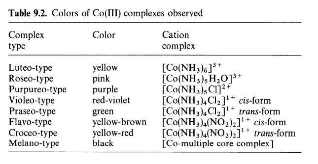

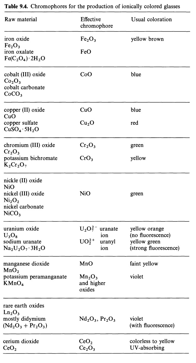

Вполне. А может быть железо или медь (металлическая или оксид одновалентной), золото в виде коллоида, селен. Составов много.

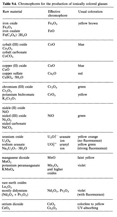

Для зеленого цвета обычно идет 3-валентный хром.
Подробнее можно почитать тут:
Prof. Dr. Werner Vogel (auth.), Prof. Dr. Werner Vogel (eds.) - Glass Chemistry-Springer-Verlag Berlin Heidelberg (1994)
viewtopic.php?p=168918#p168918

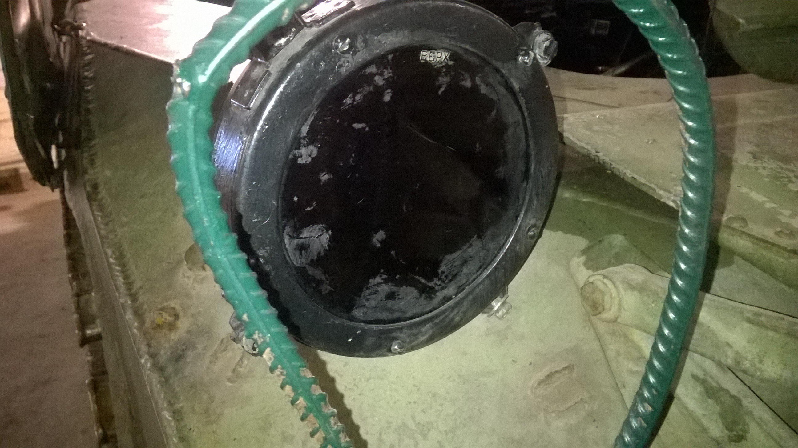

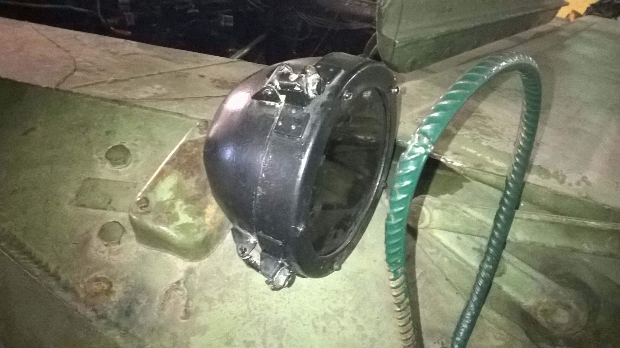

Инфракрасная фара на БМП-1. Преподаватель сказал, что лампочка идентична лампочке в обычной фаре, разница - в стекле фары. Как проверить, работает или нет?
Поместить ладонь на расстоянии в сантиметр от фары, если почувствуете тепло, - фара работает, если нет - что-то не так, фару нужно разбирать.
Если ладонь прислонить напрямую к стеклу работающей фары - тепло не почувствуете. Думаю, это потому, что стекло гораздо лучше отводит тепло от ладони, чем воздух.

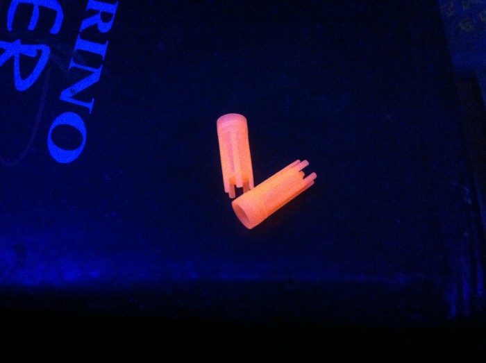

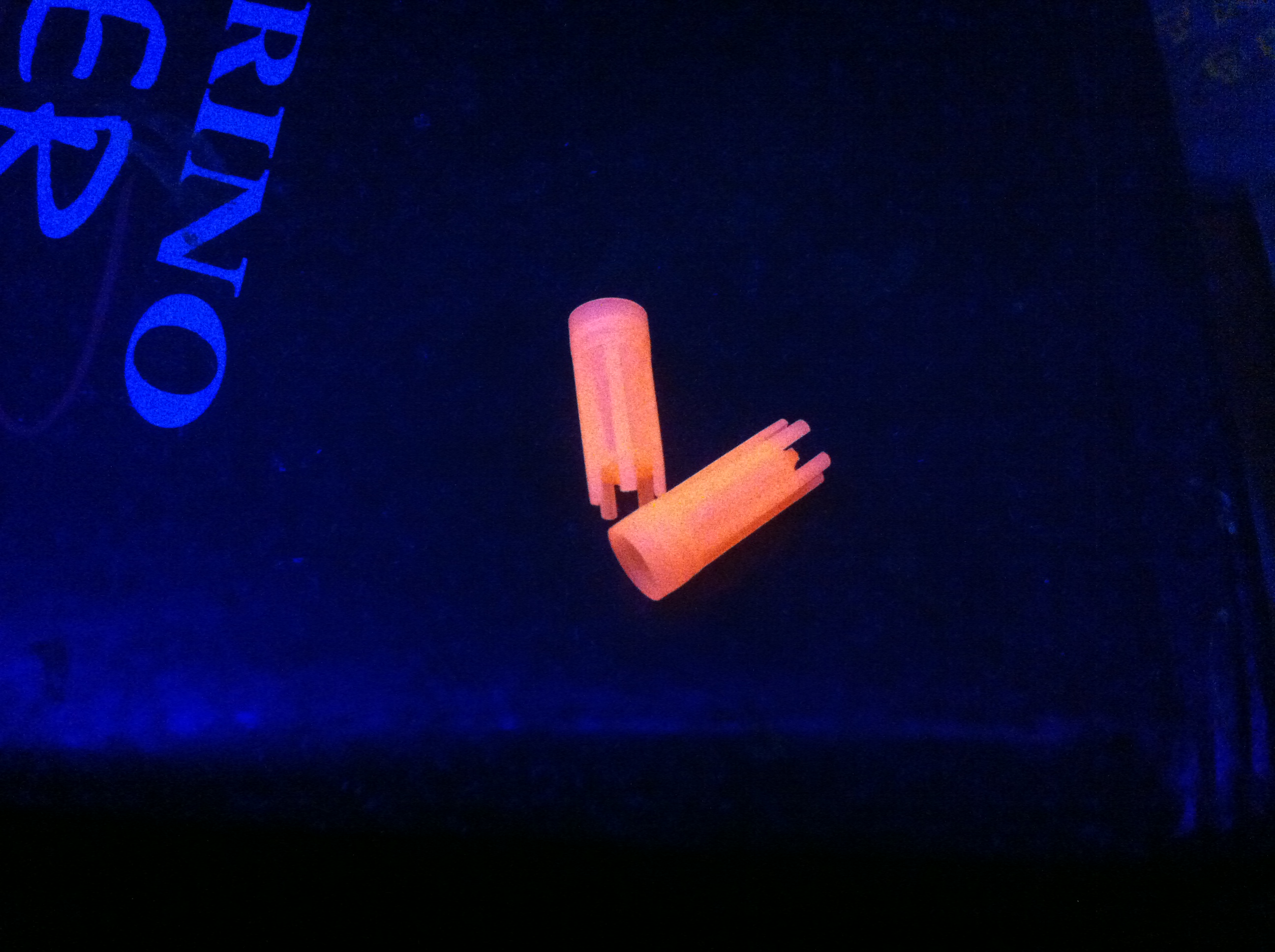

Пробки от "super glue", но не момент.

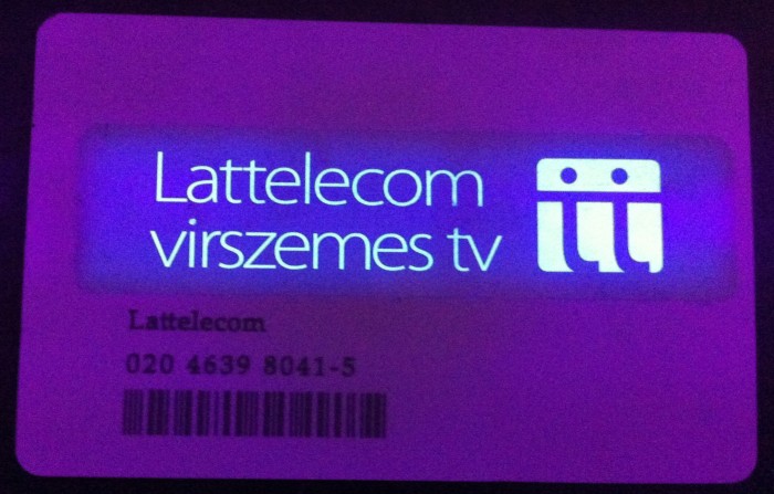

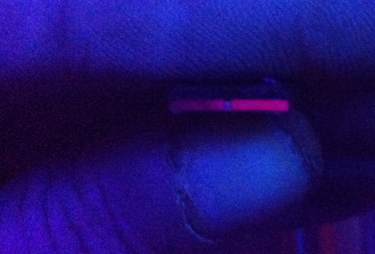

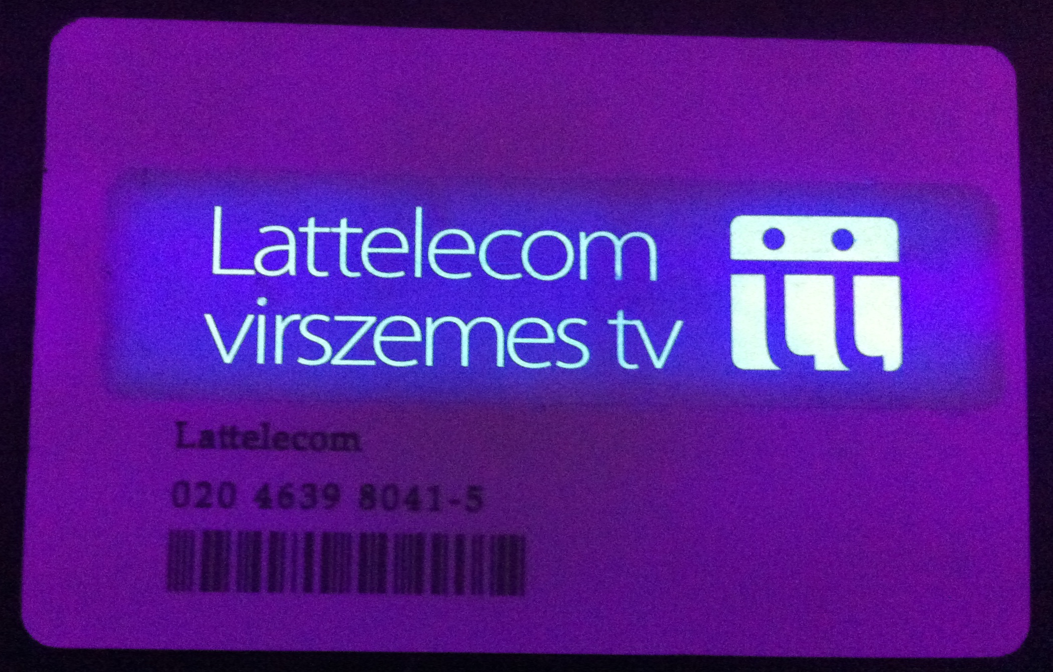

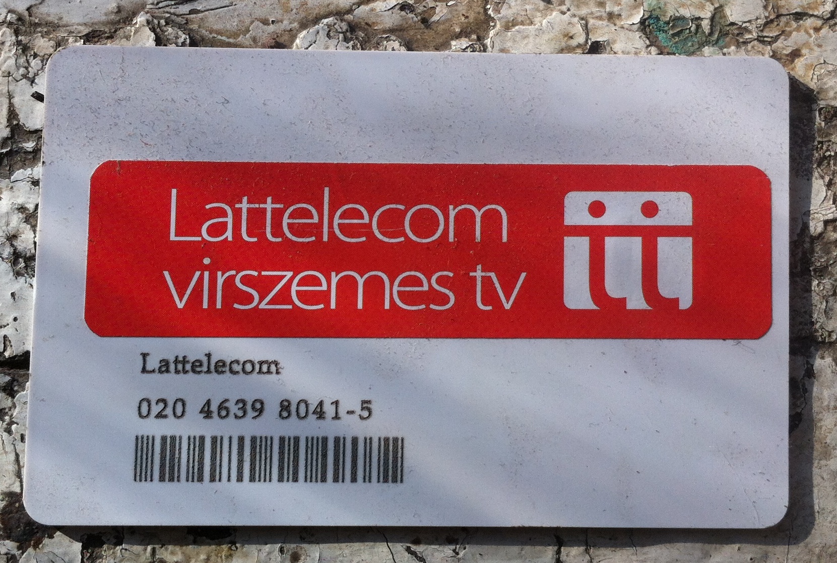

Карта от декодера надземного цифрового тв, что бы смотреть платные каналы.
Под лампой Вуда.

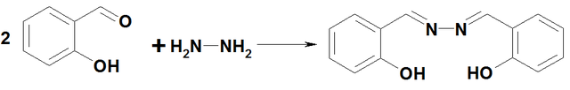

Cалицилальдазин - флуоресценция в ультрафиолетовом свете / Salicylaldazine fluorescence under LW-UV
File comment: Cалицилальдазин / Salicylaldazine
Cалицилальдазин образуется при реакции салицилового альдегида с гидразином:

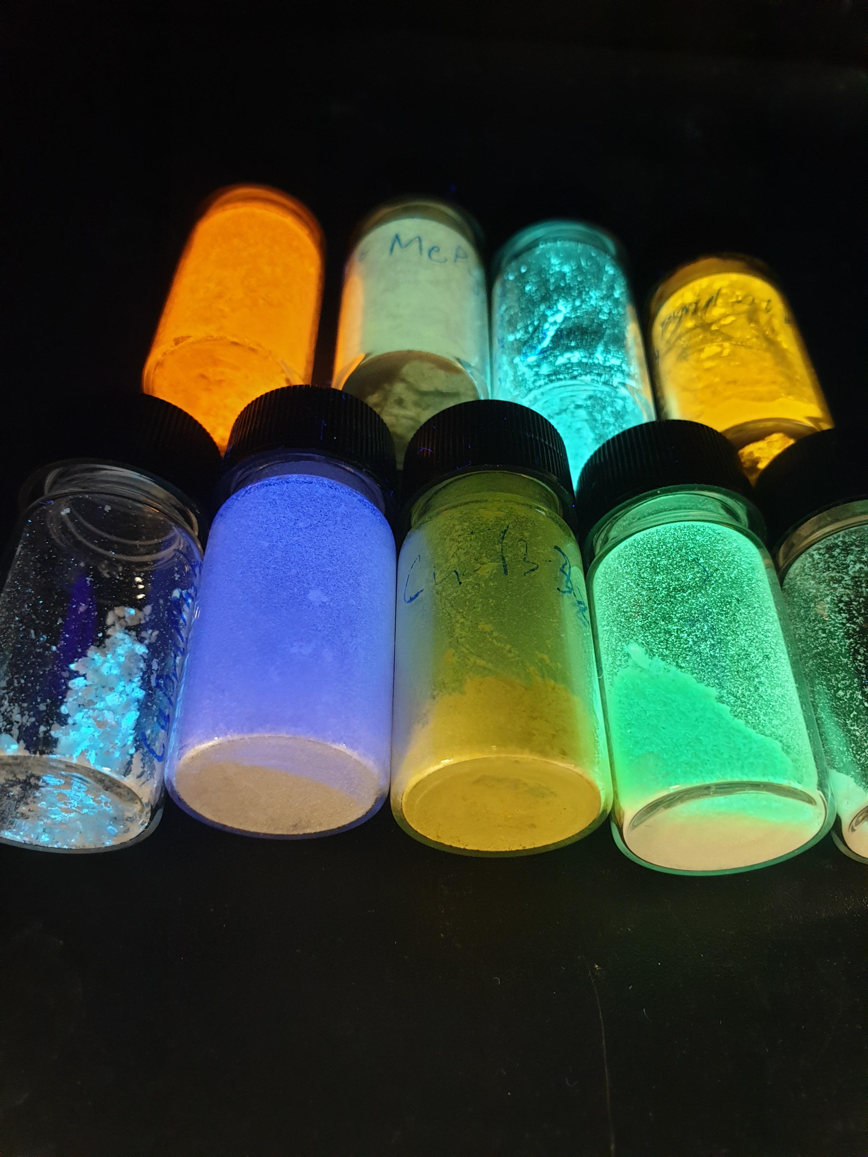

Люминесценция разных комплексов одновалентной меди:

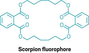

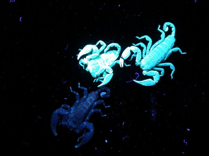

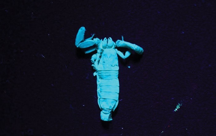

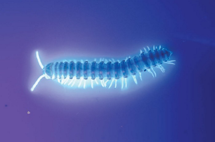

Скорпион и многоножка Eurymerodesmus melacis (живет в Северной Америке) в УФ-свете - лампа черного света:
В случае скорпионов светится только панцирь. На фото ниже показан скорпион до линьки, скорпион после линьки и сброшенный при линьке панцирь скорпиона

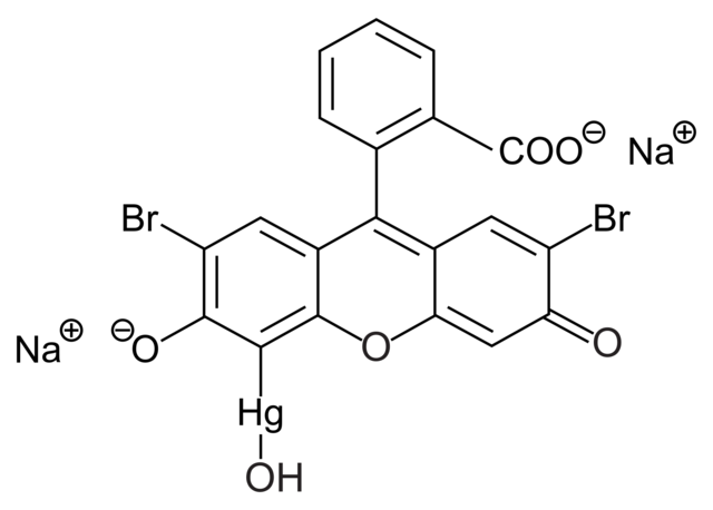

На сегодняшний день идентифицирован два соединения: β-карболин и 7-гидрокси-4-метилкумарин (β-carboline and 7-hydroxy-4-methylcoumarin), ответственные за флуоресценцию кутикулы скорпиона.
File comment: Бета-карболин
File comment: 7-Гидрокси-4-метилкумарин
Но это только те вещества, которые можно экстрагировать этанолом или метанолом. Был также обнаружен новый флуоресцентный компонент (ниже показана структура), который растворим в неполярных растворителях, таких как гексан.
Это соединение проявляет антипротозойную и противогрибковую активность у желтых анютиных глазок и дождевых червей, соответственно, поэтому скорпионам удается бороться с инфекцией. Эстетические преимущества могут быть только бонусом.

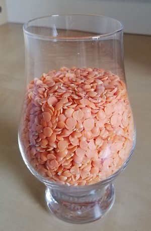

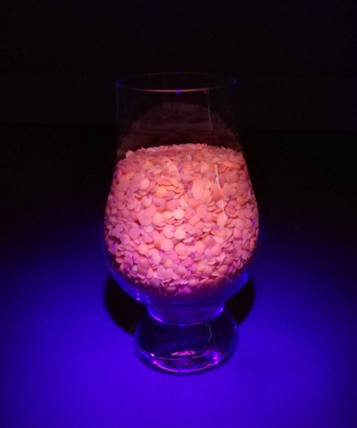

Andres Tretiakov обнаружил эту флуоресцирующую красную чечевицу в результате того, что провел «охоту на флуоресценцию» на своей кухне, после того, как его лаборатория закрылась во время пандемии. При обычном освещении (внизу) красная чечевица имеет умеренно-тусклый оранжевый цвет, но при освещении ультрафиолетовым фонариком, который дает свет с длиной волны 365 нм (фото вверху), наблюдается красная флуоресценция. Andres Tretiakov, лаборант в школе Святого Павла в Лондоне, не совсем уверен, какие химические вещества из чечевицы ответственны за свечение. Хлорофилл и протохлорофиллид светятся оранжево-красным цветом, но чечевица может содержать множество других окрашенных (и питательных) растительных химических веществ, таких как каротиноиды и антоцианы.
Andres Tretiakov spotted these fluorescent red lentils after a string of what he calls “fluorescence scavenger hunts” in his kitchen while his lab is closed during the pandemic. Under ambient light (below), red lentils are a moderate-to-dull orange, but they really pop under an ultraviolet flashlight that creates 365 nm wavelength light (above). Tretiakov, who’s a lab technician at St. Paul’s School in London, isn’t exactly sure what chemicals in the lentils produce this color. Chlorophyll and protochlorophyllide both glow orange-red, but lentils can contain a bunch of other colorful (and nutritious) plant chemicals, like carotenoids and anthocyanins.
https://cen.chempics.org/post/621216783 ... -tretiakov
PostPosted: 19 Jun 2020 12:03
Posts: 13591
При варке такая чечевица становится жёлтой.
