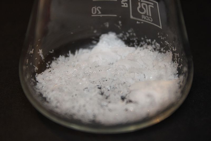

Бромциан / Cyanogen bromide

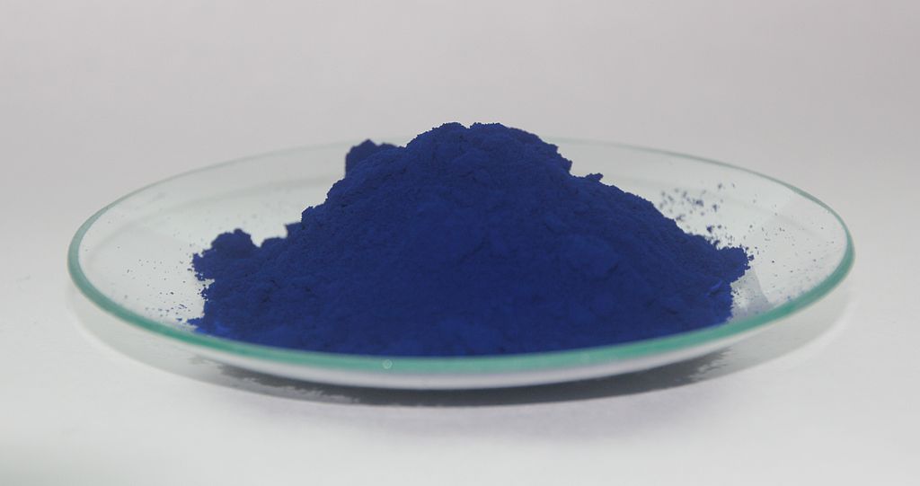

Цианид в качестве противоядия:
Берлинская лазурь. Используется как антидот при отравлении солями таллия и цезия. Код ATX V03AB31.
File comment: Prussian blue / Берлінська лазур

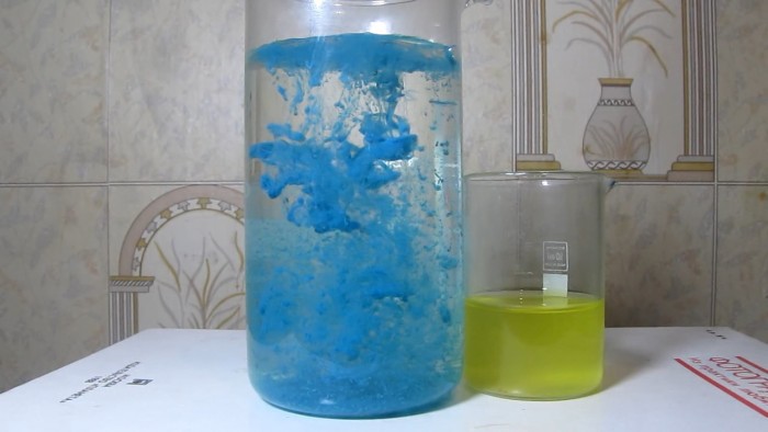

Iron (II), (III) salts, ferrocyanide and ferricyanide / Соли железа (II), (III) и гексацианоферраты (II), (III)
Iron(II) and potassium ferrocyanide - pt.1 / Железо (II) и желтая кровяная соль
http://chemistry-chemists.com/N2_2023/C ... -P3-1.html

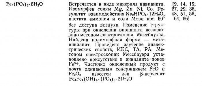

Методику получения восьмиводного фосфата двухвалентного железа - нашел
Констант З.А., Диндуне А.П. Фосфаты двухвалентных металлов (1987) - С.97-98 viewtopic.php?p=128427#p128427
Оказалось, что я много успел забыть: это не практикум, а монография по безводным фосфатам и фосфатным стеклам, однако там в конце каждого раздела приводятся и данные по гидратированным фосфатам.

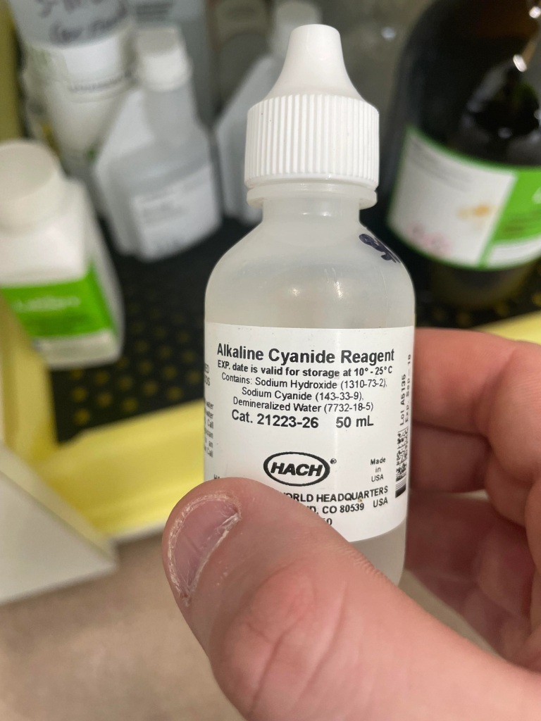

Alkaline cyanide reagent
 Post subject: Re: Роданиды и цианиды
PostPosted: 20 Jul 2023 09:06
Posts: 7061
У меня такие бутылочки стойко ассоциируются с каплями в нос.
PostPosted: 20 Jul 2023 12:18
Posts: 69237
У меня другие ассоциации. 50-л барабан с раствором цианида натрия, из которого рабочий наливает содержимое в 10-л обычные ведра. Запах аммиака при переливании. Потом едем с этими ведрами в лифте, к нам подсели люди. Вероятно, думают, что в ведрах - вода. Романтика...
