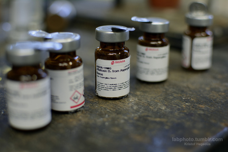

Афлатоксин B1 - один из самых токсичных химических веществ, с которыми я работал.
Афлатоксин В1 - это афлатоксин, производимый грибами Аспергилл жёлтый (Aspergillus flavus) и Аспергилл паразитический (A. parasiticus). Это один из самых мощных из известных канцерогенов.
File comment: Аспергилл паразитический
Также показано, что для животных афлатоксин В1 является мутагеном, тератогенном и вызывает иммуносупрессию. По данным Продовольственной и сельскохозяйственной организации (ФАО), максимальные переносимые уровни афлатоксина B1 в мире находятся в диапазоне 1–20 мкг / кг в пище и 5–50 мкг / кг в корме крупного рогатого скота.
Aflatoxin B1, one of the most toxic chemicals that I’ve worked with.
Aflatoxin B1 is an aflatoxin produced by Aspergillus flavus and A. parasiticus. It is one of the most potent carcinogen known.

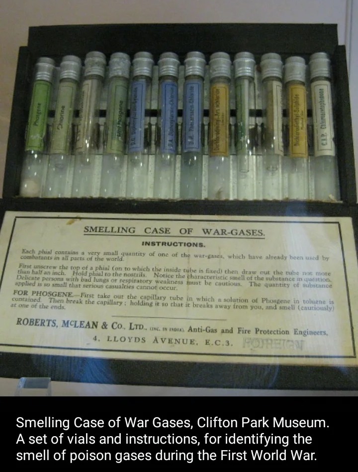

Набор для идентификации боевых отравляющих веществ по запаху (Первая мировая)
