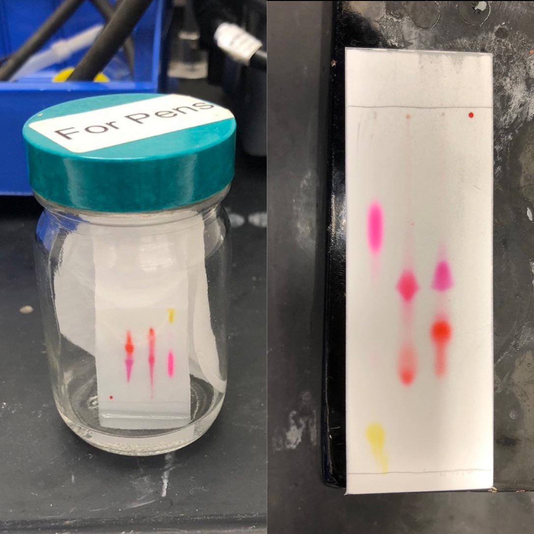

pen ink tlc i did in orgo 1 lab!! we tested 4 different brands of red felt-tip pens to see the colors they were made up of
Хроматограммы красителей фломастеров - мы исследовали 4 разных марки красных фломастеров, чтобы увидеть цвета красителей, из которых они были сделаны

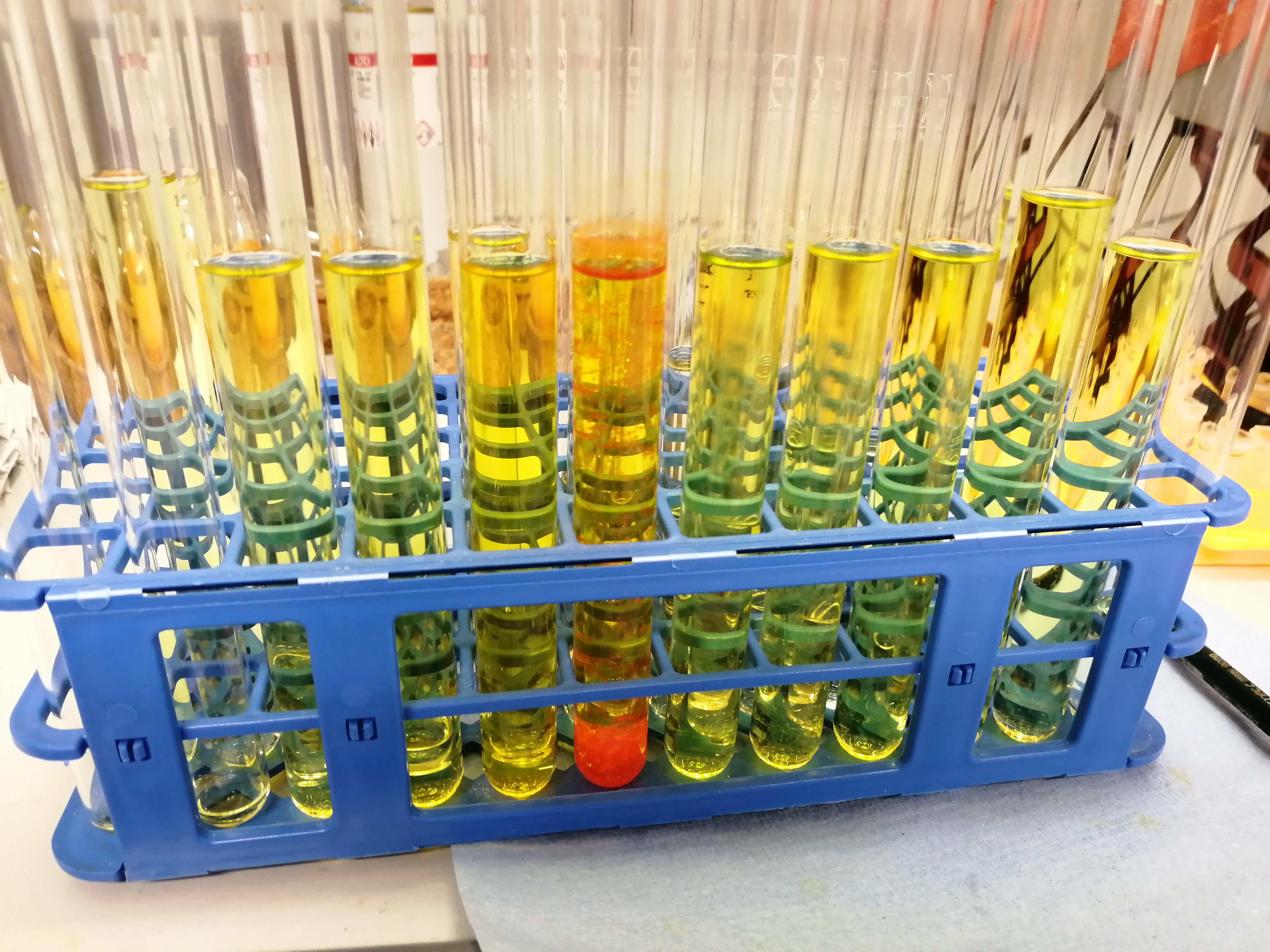

Фракции после колонки оставили на выходные, в результате в некоторых - из-за испарения растворителя - выпал осадок. В пробирках - производное нитроанилина, которое требовалось восстановить в аминопроизводное, но выход оказался низким.

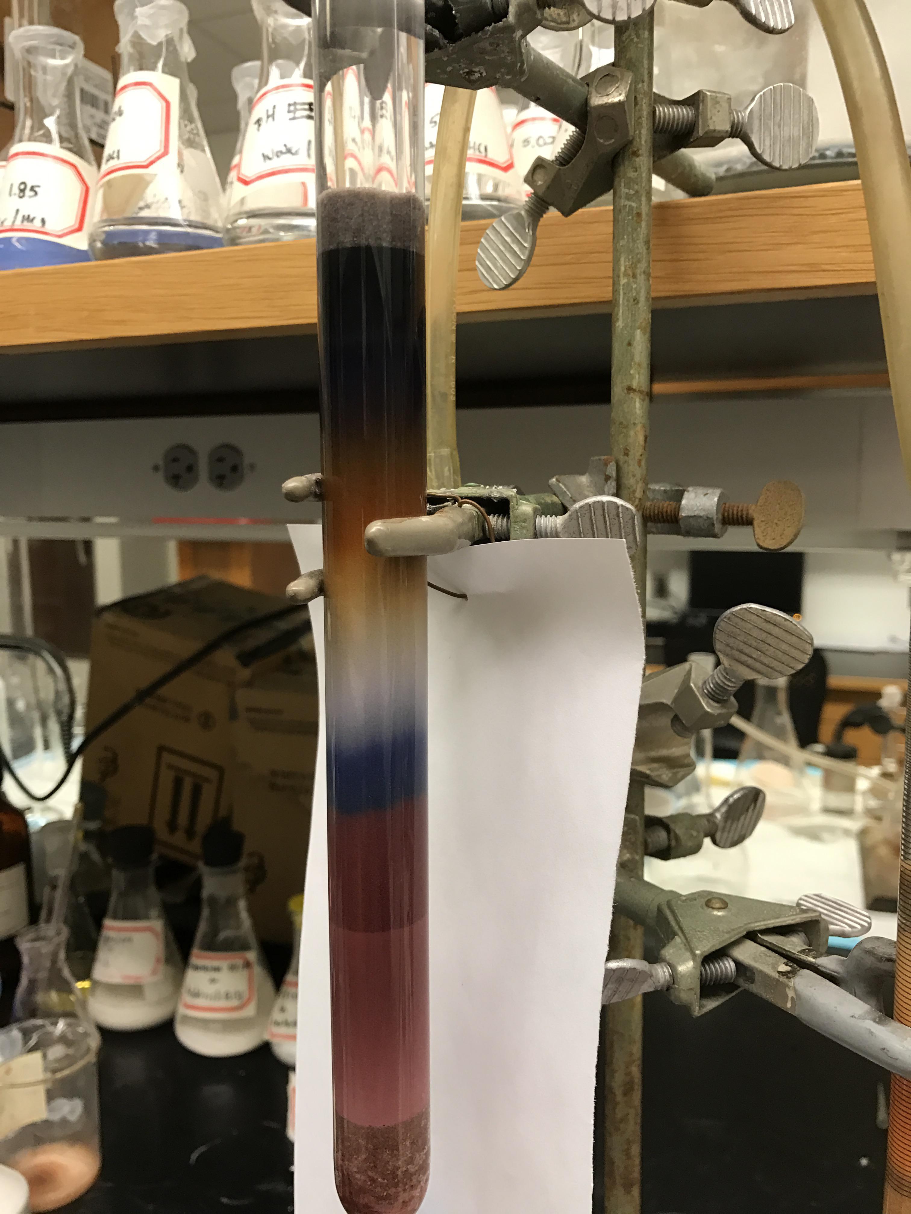

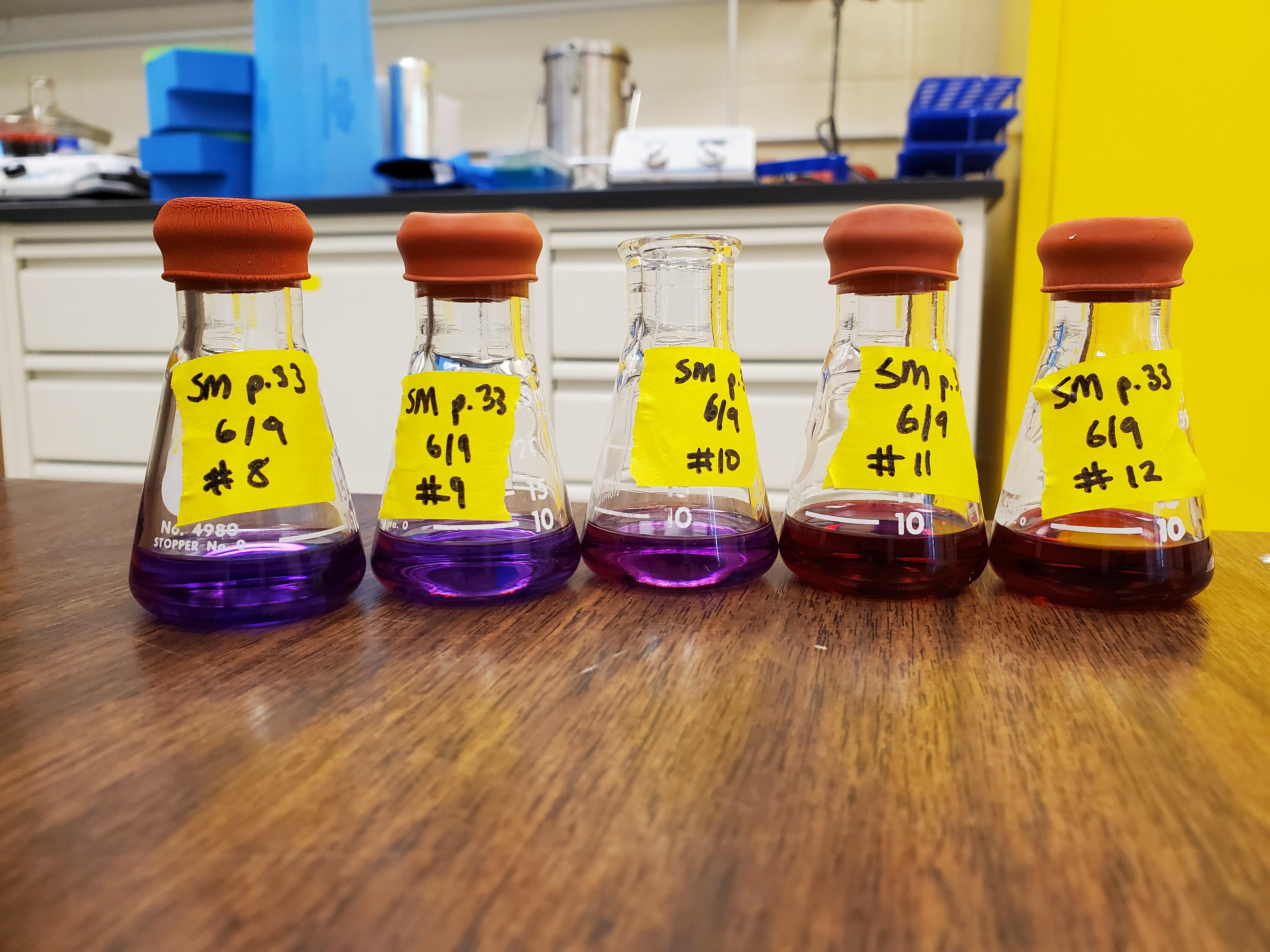

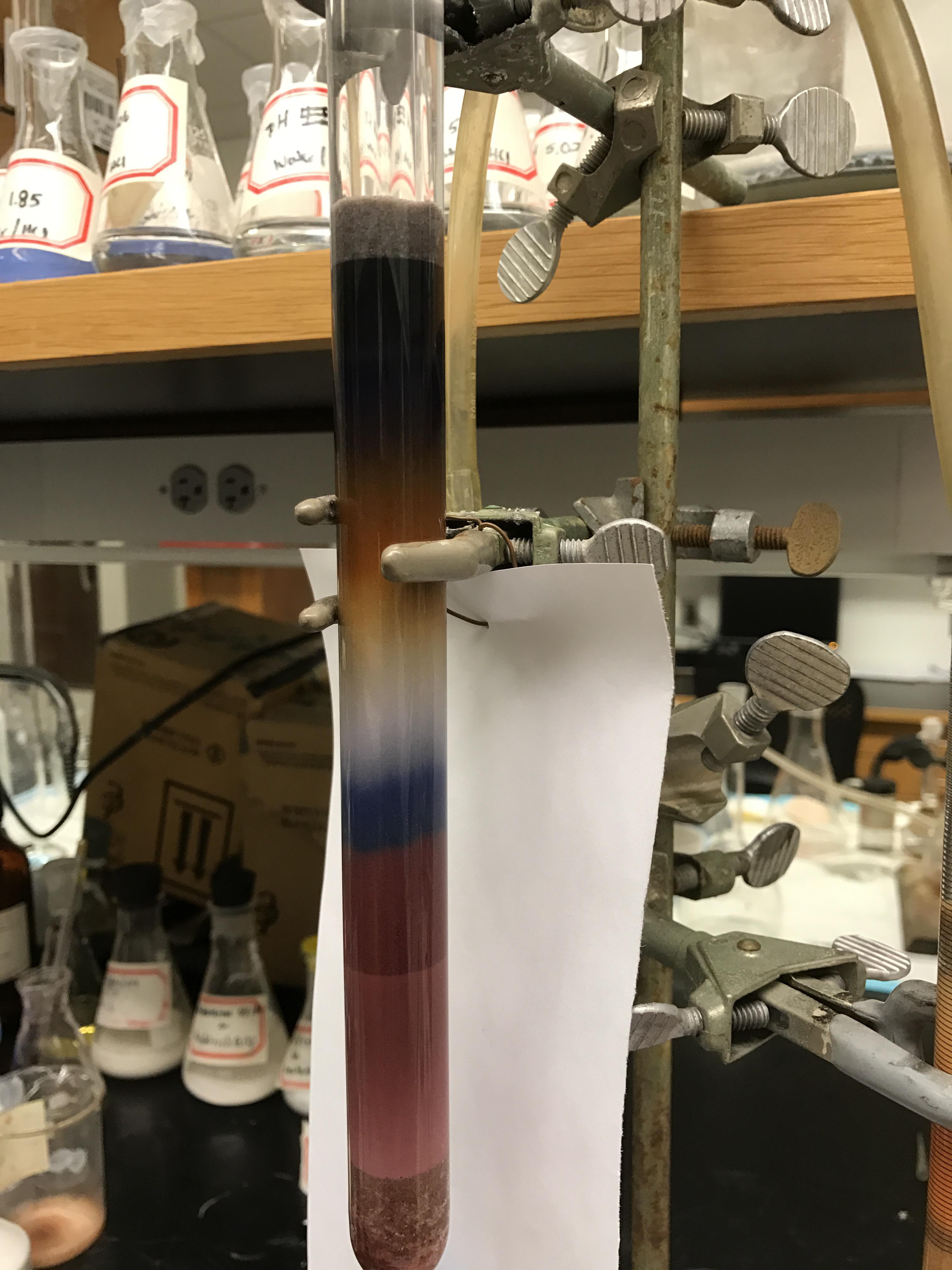

Первые фракции очистки некого соединения методом колоночной хроматографии
https://www.reddit.com/r/chemistry/comm ... th_column/

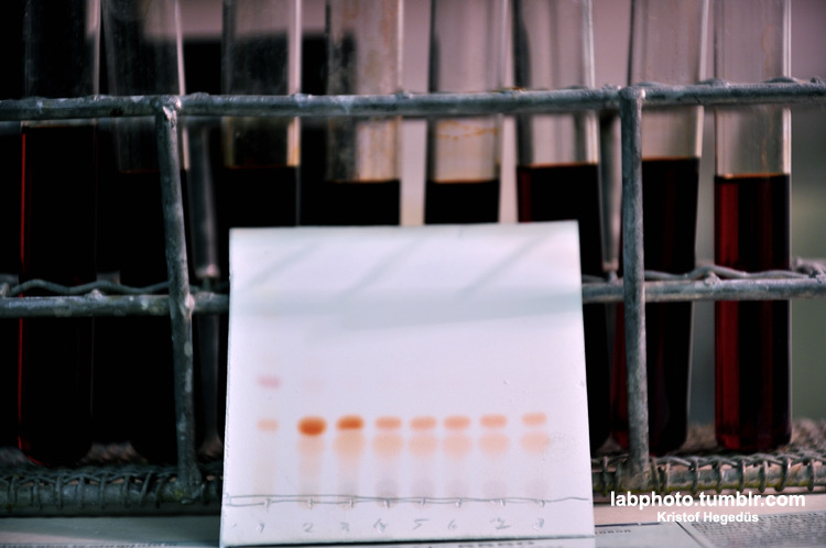

После хроматографического разделения продуктов реакции. Как видно, присутствовало по меньшей мере 2 соединения, и поскольку мне требовалось только соединение ярко-красного цвета, была полезна только первая фракция.
Хотелось бы, чтобы у нас был флэш-хроматограф, так было бы намного проще.
After the chromatographic separation of a reaction product. As seen at least 2 compounds were present and since I only needed the bright red compound, only the first fraction was useful.
I wish we would have a flash chromatograph, it would make a lot thing easier.

Самопальный штатив для пробирок из проволоки. Видимо экономят.

Страна - Венгрия. Наследие совка - это надолго. Люди привыкли надеяться только на себя и свои руки. Часто банальных, элементарных вещей не хватало, зато дорогая экзотика могла стоять в кладовке мешками - невостребованная. Даже факт наличия денег не гарантировал, что за них можно было купить нужные вещи.

Мне кажется штатив из проволоки прослужит довольно долго. Пластиковый штатив под пробирки стоит не дорого, но возможно именно под этот диаметр пробирок штатив не нашли, или нужна теплостойкость штатива - возможно в него часто ставят горячие пробирки.

Штатив на фото заводской не самопальный, хотя по виду потрепан хорошо. Есть пластиковые штативы очень неудобны, почти без дела лежат. Хотя кому как удобно работать

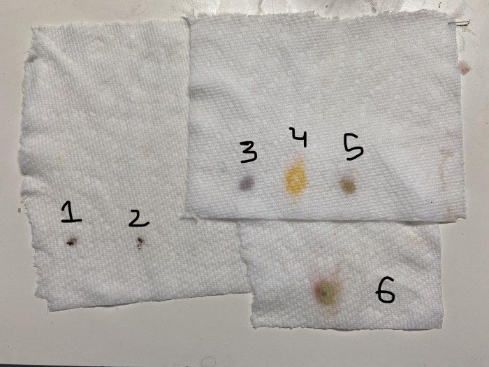

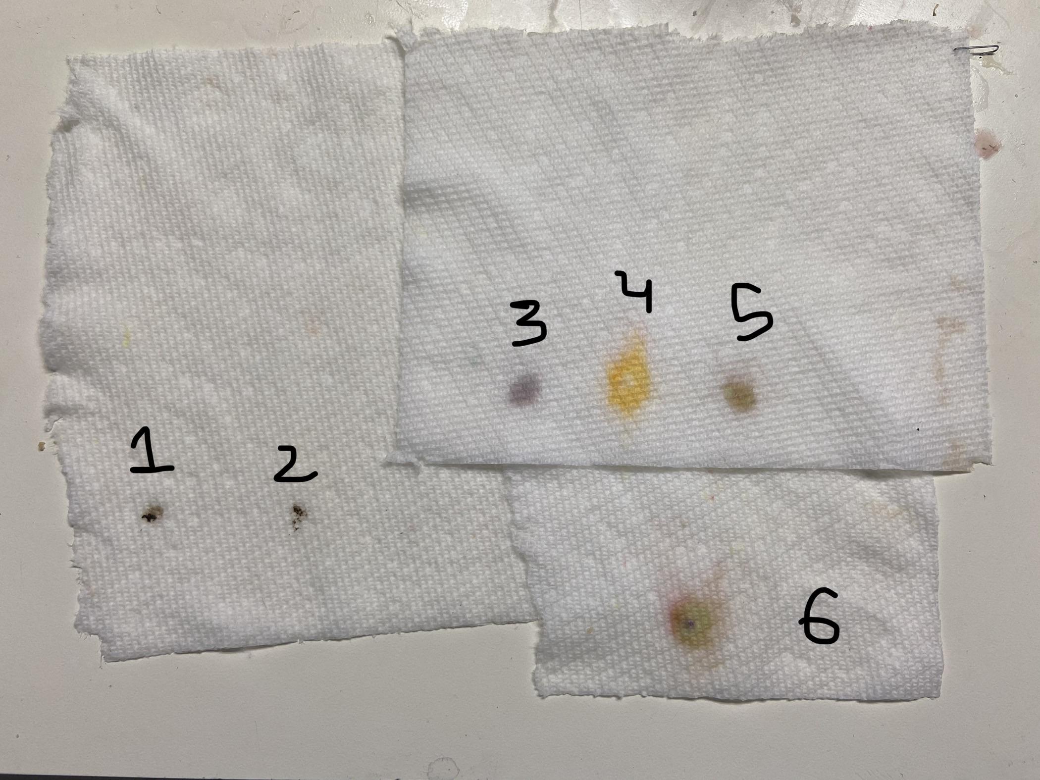

Бумажная хроматография на салфетках:

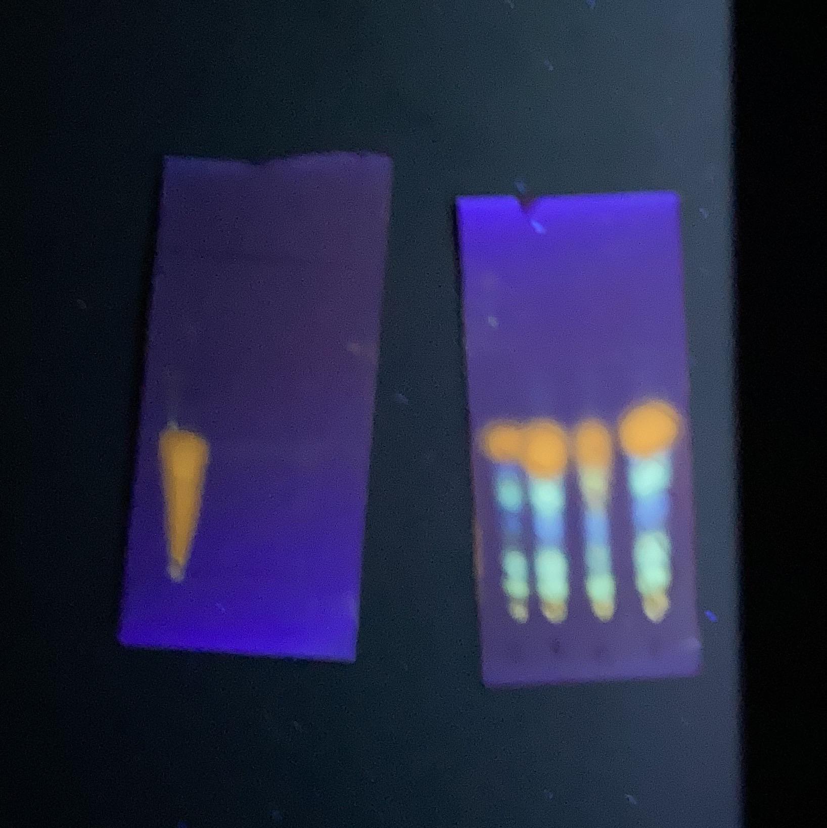

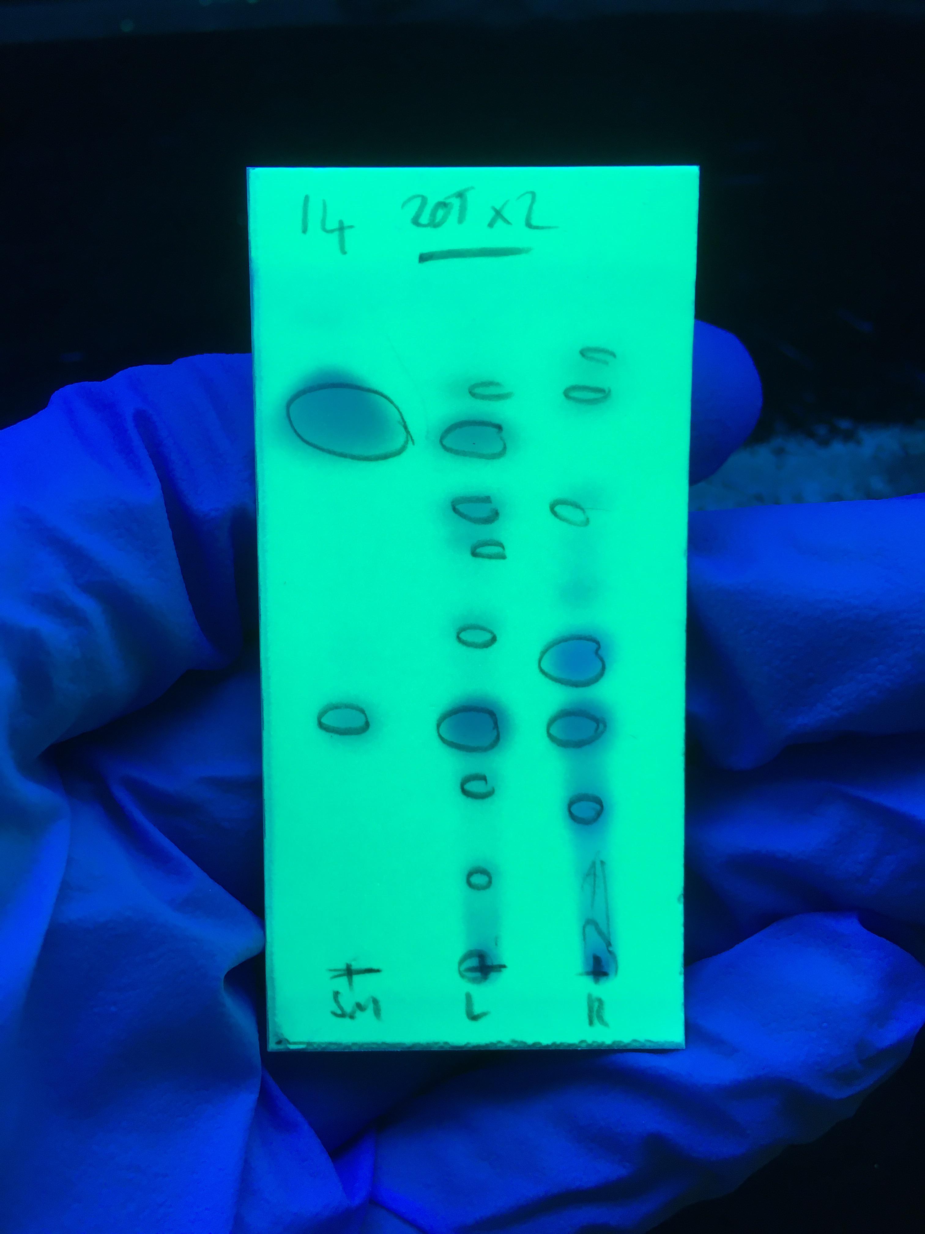

Хроматограммы (ТСХ)
