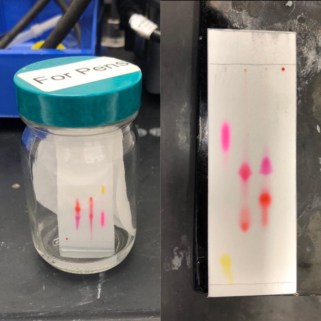

pen ink tlc i did in orgo 1 lab!! we tested 4 different brands of red felt-tip pens to see the colors they were made up of
Хроматограммы красителей фломастеров - мы исследовали 4 разных марки красных фломастеров, чтобы увидеть цвета красителей, из которых они были сделаны

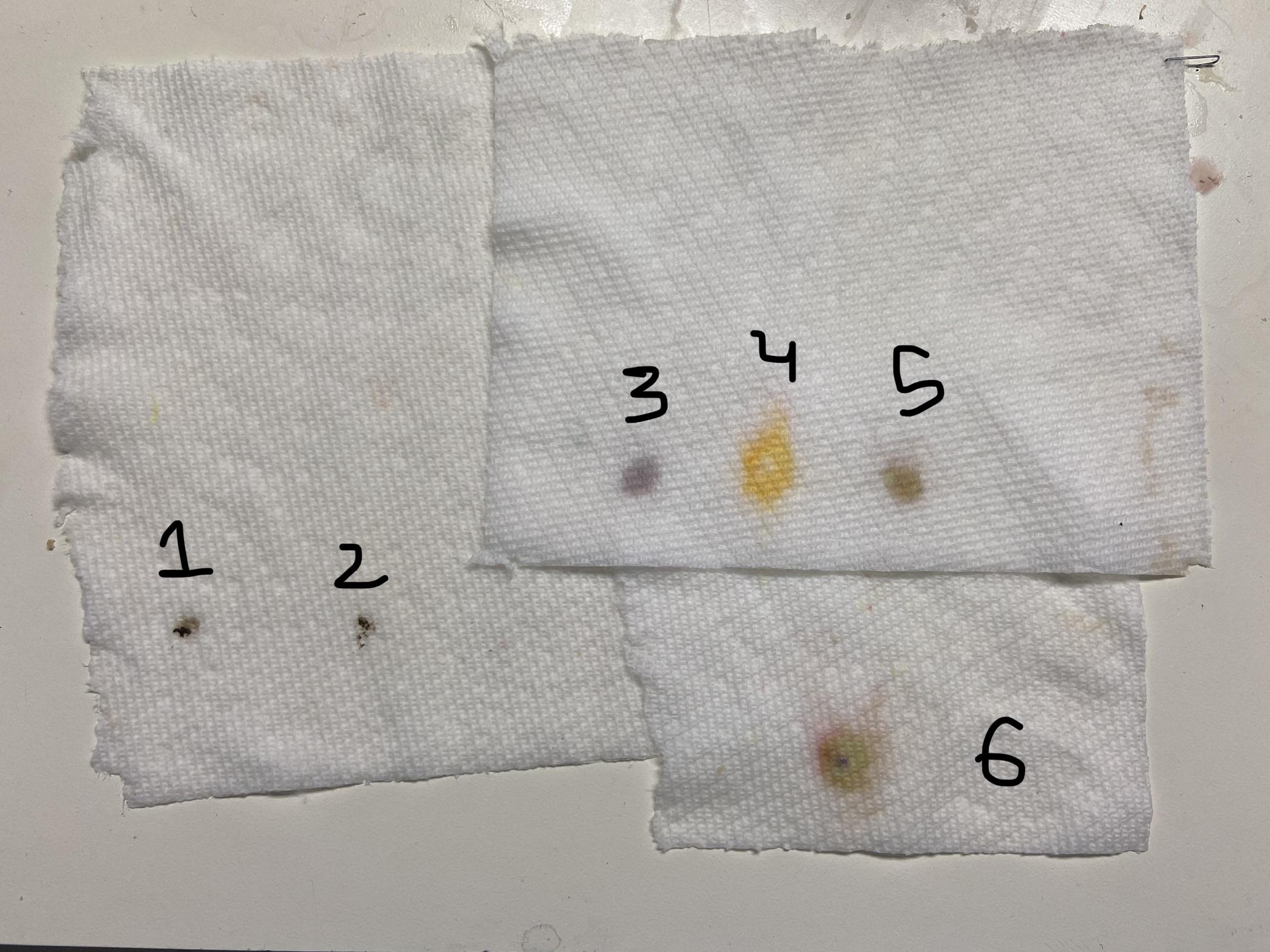

Бумажная хроматография на салфетках:
