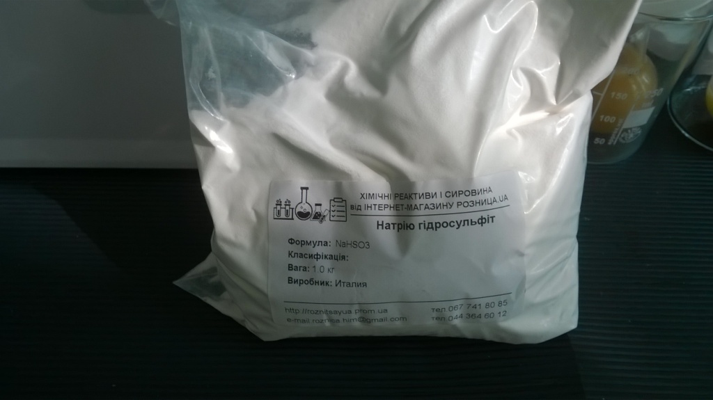

Гидросульфит натрия. Серьезная вещь: когда растворял в воде сразу ощутил сильный запах сернистого газа.
 Post subject: Re: Сера, Сульфиды, Сернистый газ, Сульфиты, Тиосульфаты
PostPosted: 24 Sep 2020 22:11
Он разве бывает в сухом виде?
Это метабисульфит, скорее всего.
PostPosted: 25 Sep 2020 00:42

Устаревшее название дитионита Na2S2O4

Дитионит натрия, Na2S2O4 - соединение с более низкой степенью окисления серы.
Гидросульфит натрия я раньше встречал под названиями: метабисульфит или бисульфит натрия Na2S2O5*хН2О (условно: Na2SO3*SO2, еще и *хН2О). Например, метабисульфит использовался для проявления бумажных хроматограмм неорганических фосфатов (орто- и полифосфаты).
Про гидросульфит NaHSO3 писали, что существует только в растворе, который образуется при насыщении сульфита сернистым газом. Но недавно встретил такую этикетку на твердом продукте. И это не просто механическая ошибка - продукт явно был куплен у производителя под таким названием и перефасован.
Т.е., такое вещество не существует в твердом виде, но название твердого продукта "гидросульфит натрия" - вполне в ходу.
P.S. Есть еще одно созвучное название - гипосульфит натрия (он же - тиосульфат Na2S2O3*5H2O) - ну и намудрили с традиционной номенклатурой солей кислородных кислот серы.

Тем не менее зарегистрированы пищевые добавки: Е222 - NaHSO3 и Е223 - Na2S2O5, т.е. подразумевается, что вещества разные.

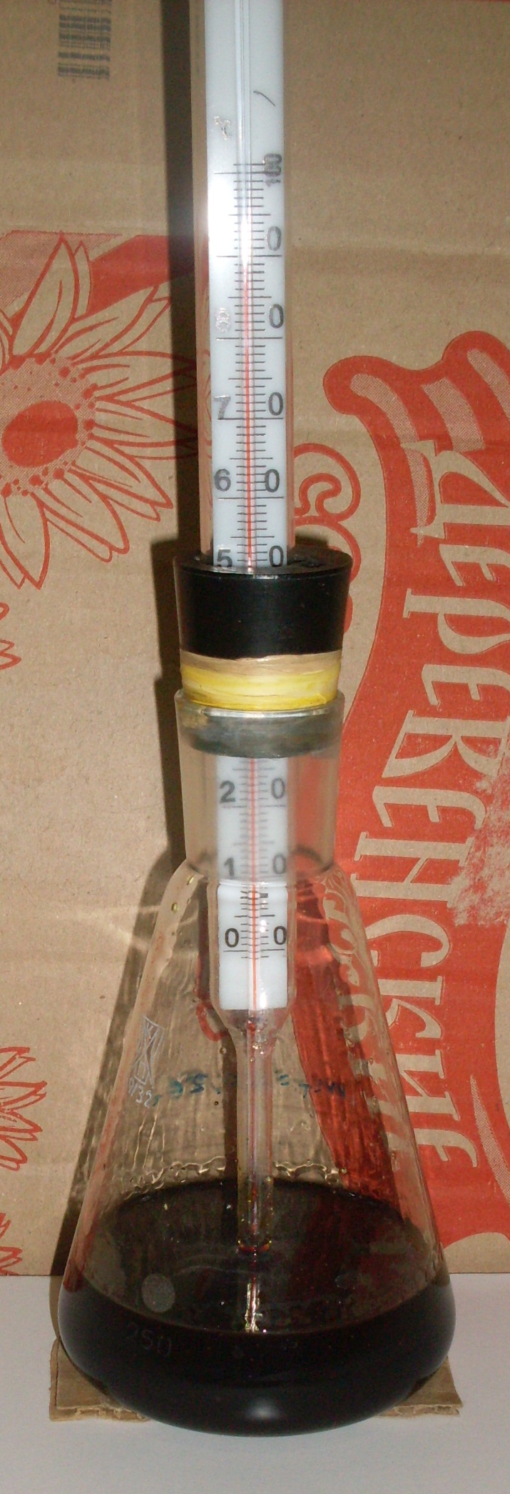

Получилочь растворить серу в щёлочи в след. соотношении:
m(NaOH, 43 %) = 82.5 г,
m(S) = 38.4 г,
m(воды) = 10.6 г,
m(C3H7OH) = 1.00 г.
6NaOH + 8S -> Na2S2 + Na2S4 + Na2S2O3 + 3H2O.
Концентрация серы составила 450 г/л.

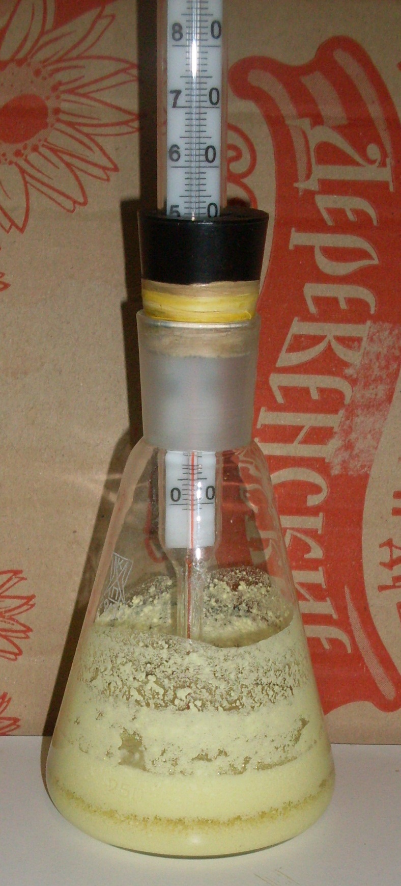

Увеличил загрузку в 5/3 раз. Вместо 43 % NaOH использовал 50 %, и массу спирта уменьшил. Загрузки получились следующие:
m(NaOH, 50 %) = 120 г,
m(S) = 64 г,
m(воды) = 35.1 г,
m(C3H7OH) = 0.50 г.
Так смесь начала сама по себе греться, да ещё с ускорением :ai: ...
Значит, можно и без плитки обойтись :) , только условия надо подбирать.

Попытался растворить серу в щёлочи в таком соотношении:
• m(S) = 48 г,
• m(NaOH) = 30 г,
• m(воды) = 63.6 г.
12S + 6NaOH -> 2Na2S5 + Na2S2O3 + 3H2O
Вот только сера растворилась не вся. Промыл остаток, высушил, взвесил. Получилось
m(S, ост.) = 1.82 г.
Что примерно соответствует реакции
23S + 12NaOH -> 3Na2S5 + Na2S4 + 2Na2S2O3 + 6H2O.
Концентрация серы составила 494 г/л. А саморазогрев не такой уж сильный оказался. Смесь нагрелась всего на 20 °C. Всё равно пришлось греть на плитке.

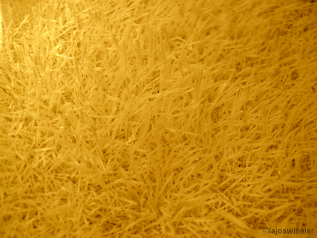

Сера, которая кристаллизовалась из горячего толуола в течение ночи (в закрытом сосуде). Не путать с макаронами!
Sulfur, crystallized from hot toluene overnight in an insulated vessel. Not pasta!

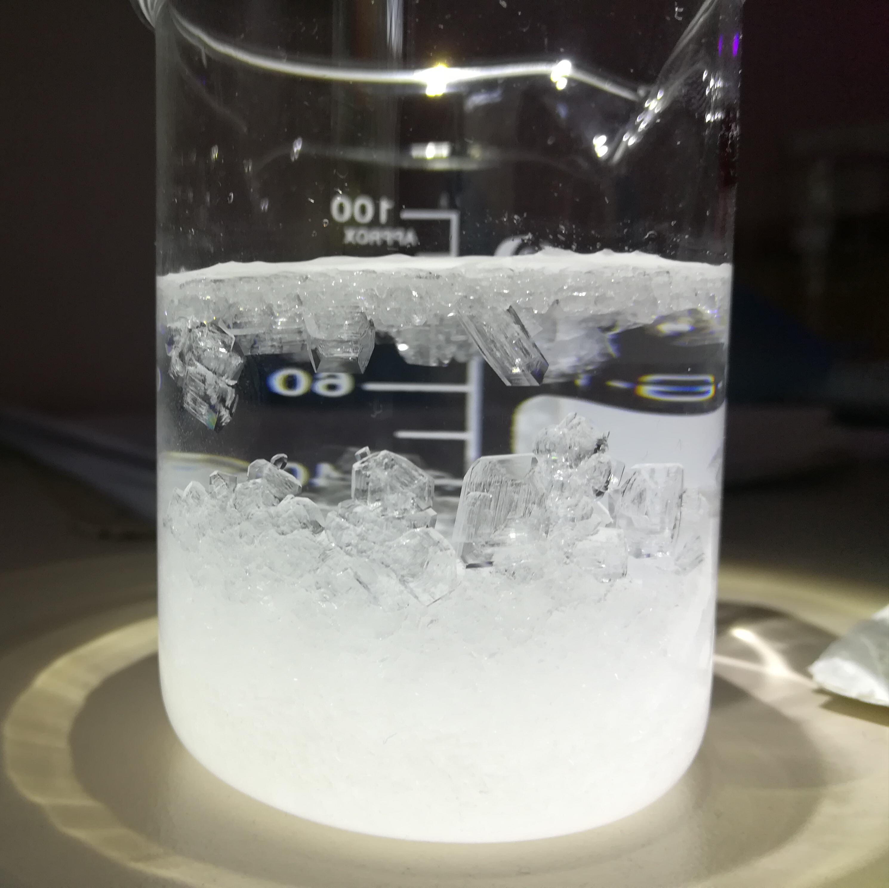

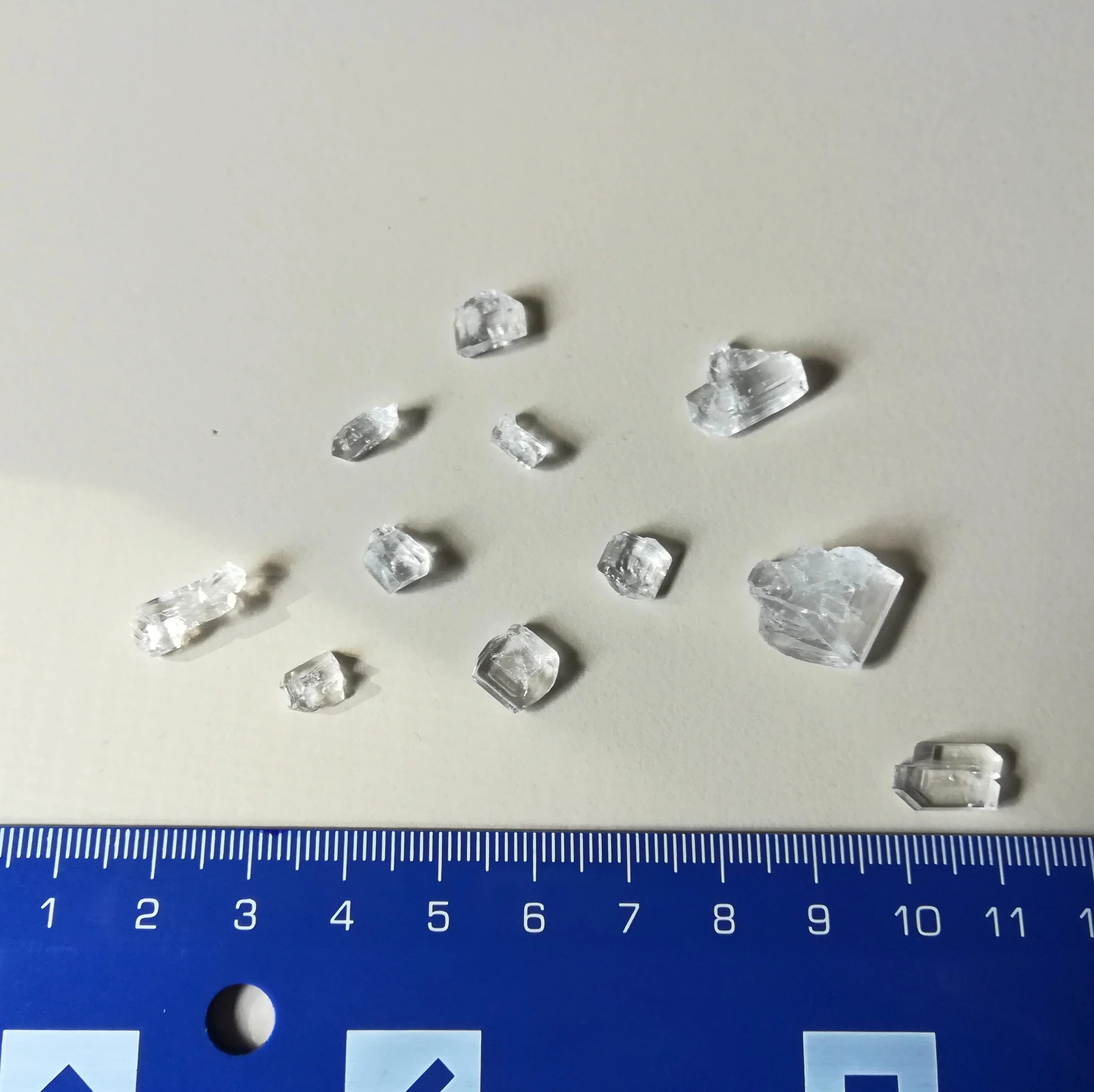

Кристаллы тиосульфата натрия

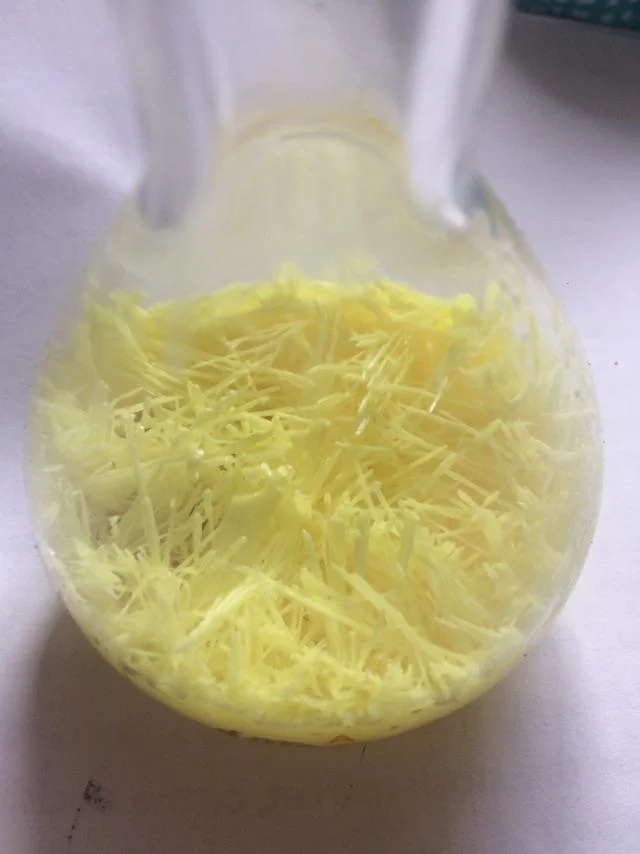

Кристаллы серы
