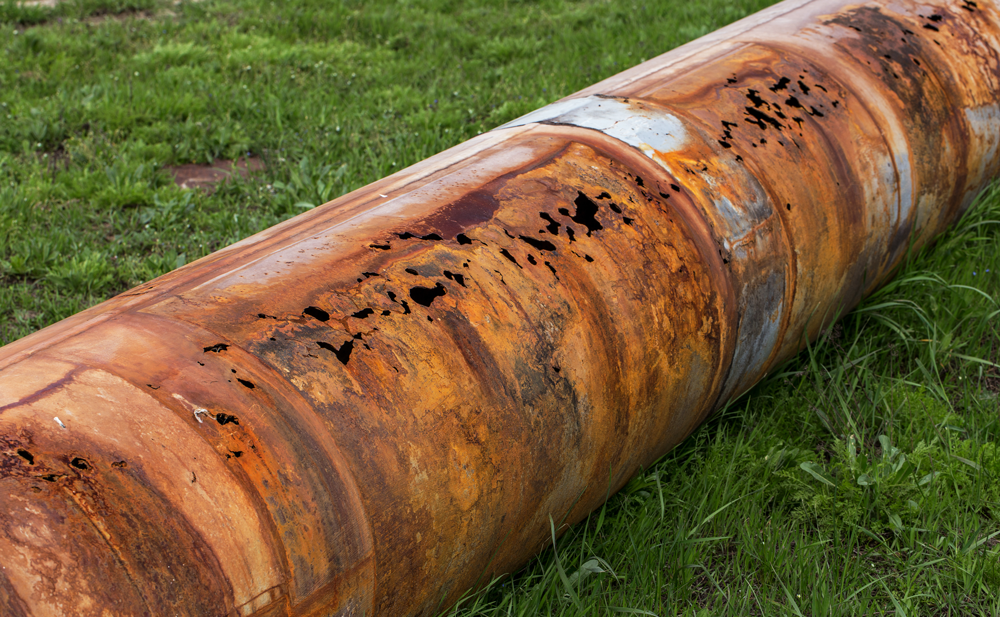

Posts: 68930
Невыгодная эффективность
Unprofitable efficiency
http://chemistry-chemists.com/N5_2020/C ... .html#1005
