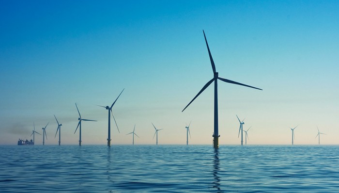

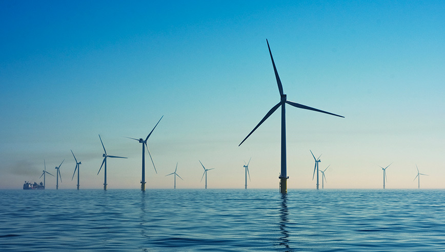

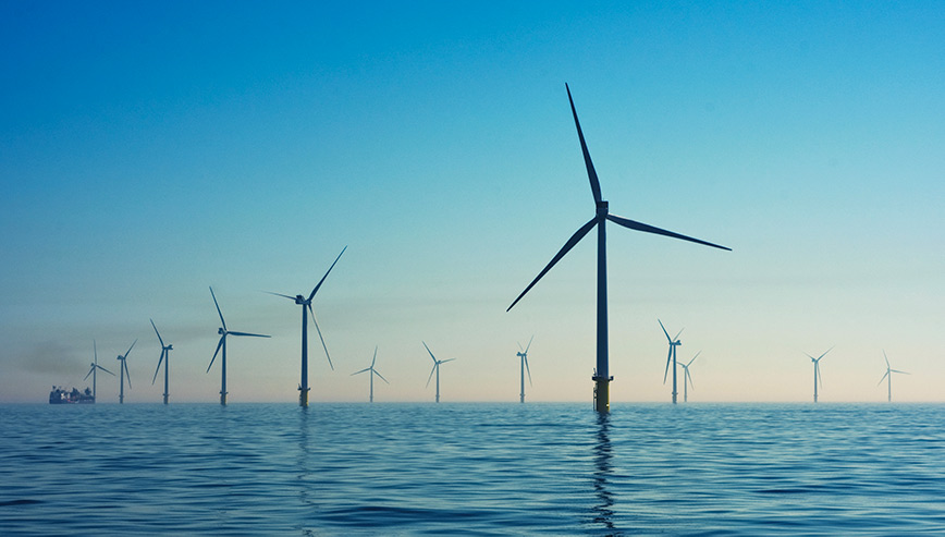

Южная Корея приступает к строительству в Желтом море крупнейшей в мире морской ветряной электростанции мощностью 8,2 ГВт. Стоимость проекта оценивается в $43,2 млрд.
А так же приступила к реализации энергетической дорожной карты - увеличить суммарную мощность парка твердоокисных топливных элементов до 15 ГВт к 2040 году.
