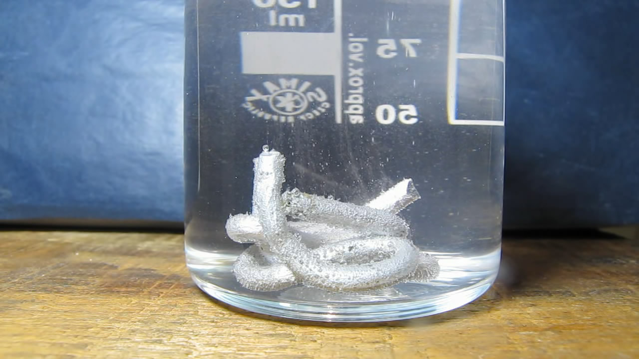

Алюминиевая фольга и соляная кислота
Aluminium foil and hydrochloric acid
http://chemistry-chemists.com/N4_2020/C ... -P9-1.html

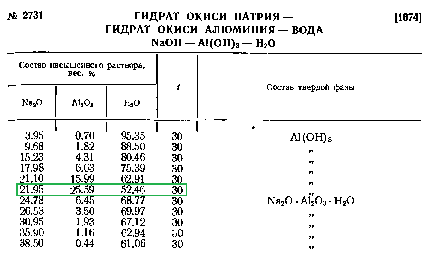

Чтобы рассчитать массы навесок из опыта №1 воспользовался строкой из таблицы:

Согласен: карбонизация - не для дома (да и в промышленности она - не супер). Привел из сентиментальности - когда-то в институте учили технологию алюминия. Не пригодилось.
Не захочет выпадать - добавить: либо недостаток кислоты, либо солей алюминия.
__________
Осадок будет растворяться в кислотах - однозначно. Это не титан.

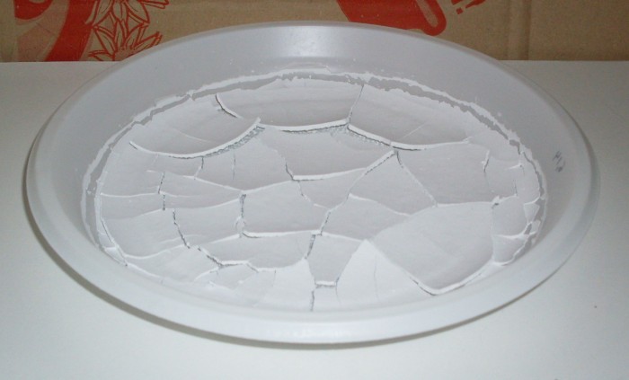

А вот что получилось из эксперимента №2:
Порошок - Al2O3*nH2O. Его масса - 30.8 г. Чему равно n - не совсем понятно. Наверно, следует прокалить этот порошок для вычисления n.
При n=3 выход Al(OH)3 составляет 55,7 %.

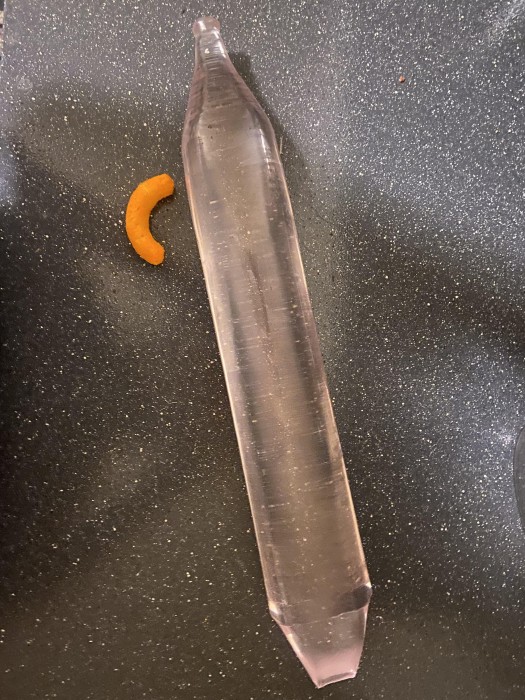

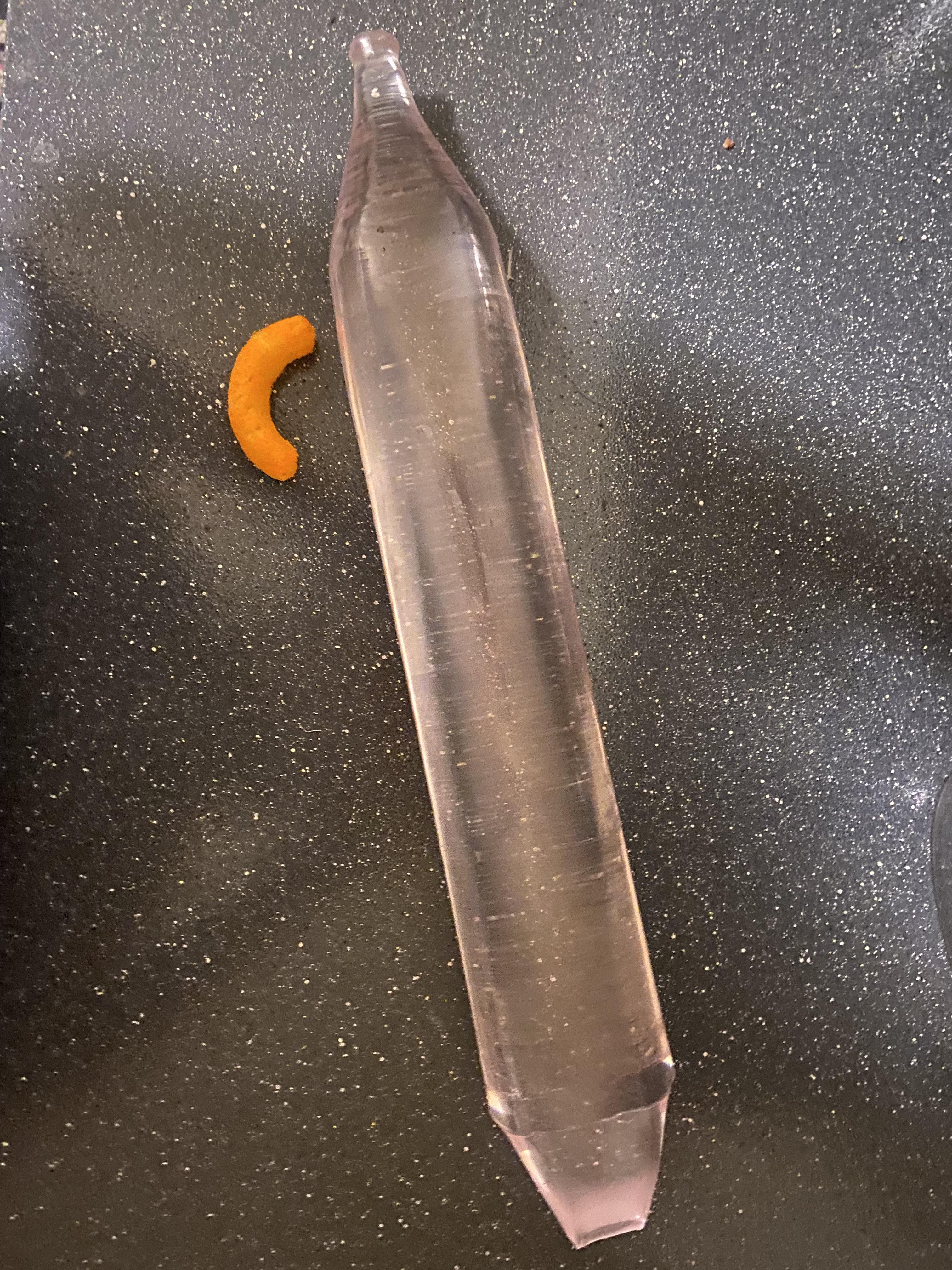

Сапфировая буля весом около 5 кг
(для сравнения рядом сірная слойка Cheeto)
Буля (от англ. boule) — монокристаллический слиток, изготовленный синтетическим способом
