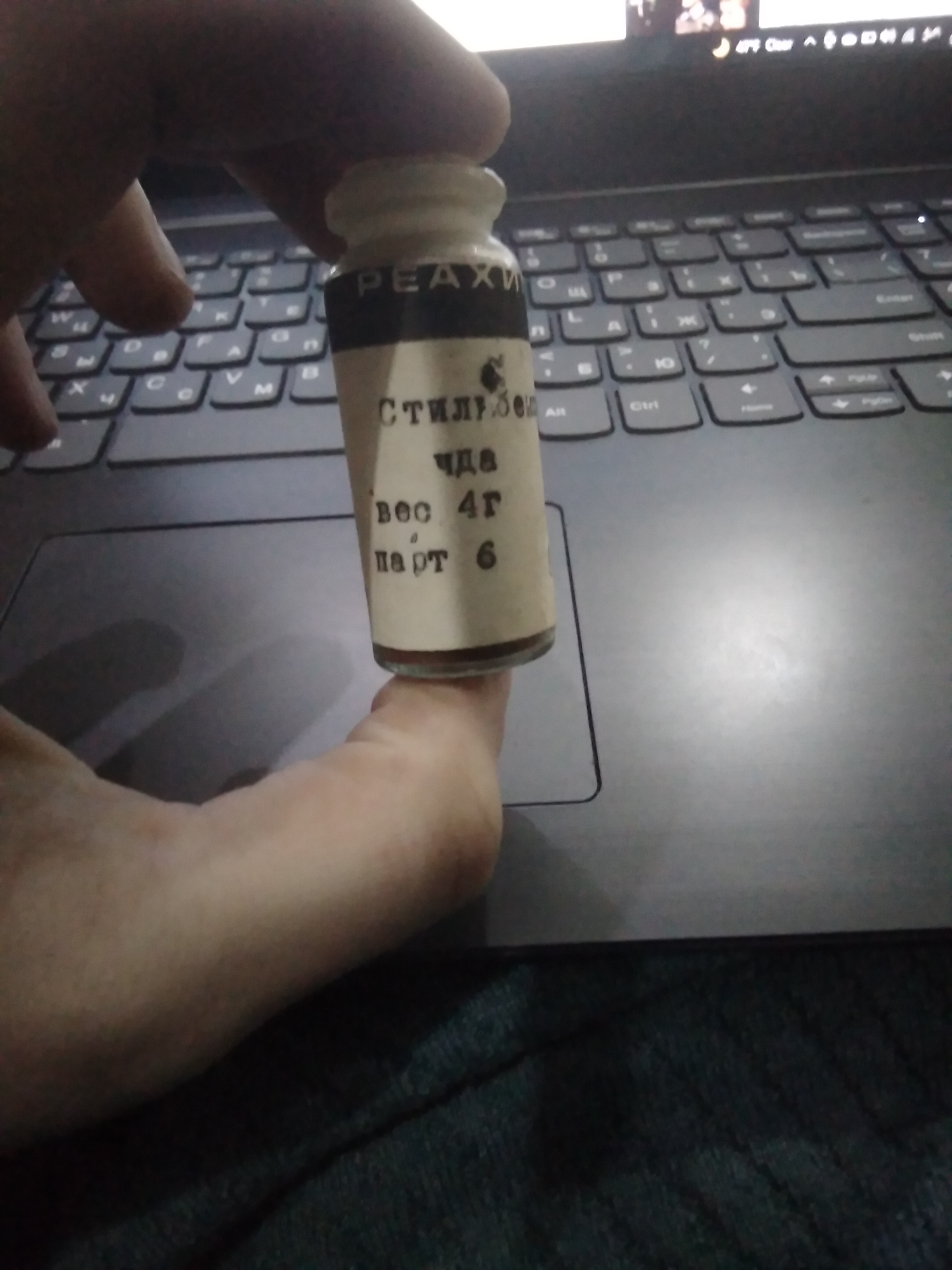

What is this?
PostPosted: 07 Dec 2021 20:04
Posts: 68831
There are no any photos.
PostPosted: 07 Dec 2021 20:21
Joined: 14 Jul 2021 12:13
Posts: 333
Location: Georgia
Maybe i accidentally deleted files.

Стильбексон - реагент для люминесцентного определения железа.
Нашел в каталоге совковых (советских) реактивов (по первым буквам названия):
Химические реактивы и высокочистые химические вещества. Каталог (05) Быковская А.С.,Светлов Д.В. viewtopic.php?p=154663#p154663
Описание применения стильбексона -
Божевольнов Е.А. - Люминесцентный анализ неорганических веществ
