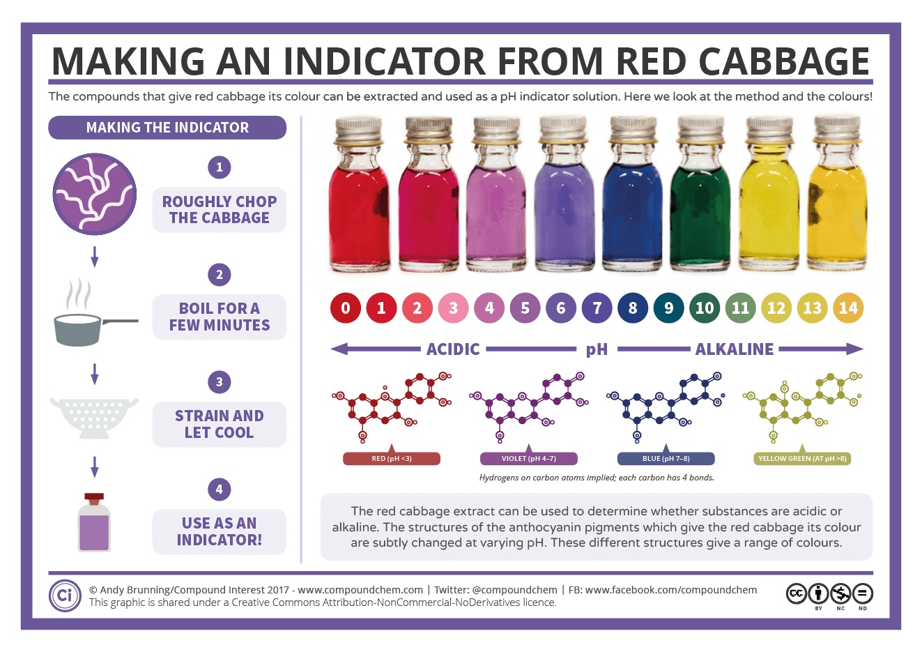

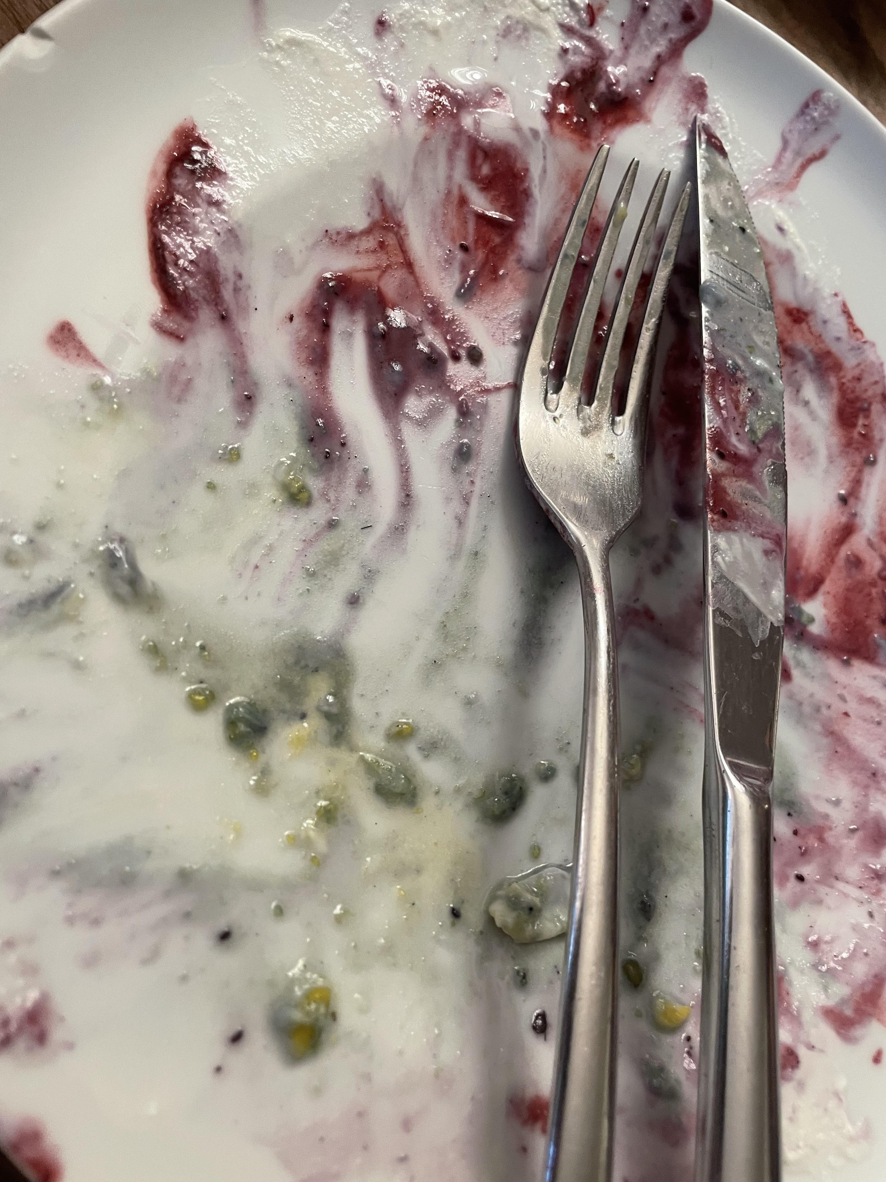

- So i just ate scrambled eggs in a plate with some cooked blueberries. Somehow, the violet pigmets vanished/ turned green. (Pretty much immediately)?
-Anthocyanins in blueberries turn blue/green in alkaline conditions.
Anthocyanins are pH indicators that show a range of colors from red (acid) through violet (neutral) to green (basic) and even further to yellow (very basic). They're found in fruits, flowers, even red cabbage - which can be used to create your homemade pH indicator solution.
- Итак, я только что съел яичницу на тарелке с вареной черникой. Каким-то образом фиолетовые пигменты исчезли/стали зелеными. (Почти сразу)?
-Антоцианы в чернике становятся синими/зелеными в щелочной среде.
Антоцианы — индикаторы pH, которые изменяют цвет в диапазоне от красного (кислая среда) до фиолетового (нейтральная среда), зеленого (основная среда) и даже далее до желтого (сильнощелочная среда). Они содержатся во фруктах, цветах и даже в красной капусте, которую можно использовать для приготовления домашнего раствора-индикатора pH.
File comment: Making a Red Cabbage pH Indicator: The Method and the Chemistry

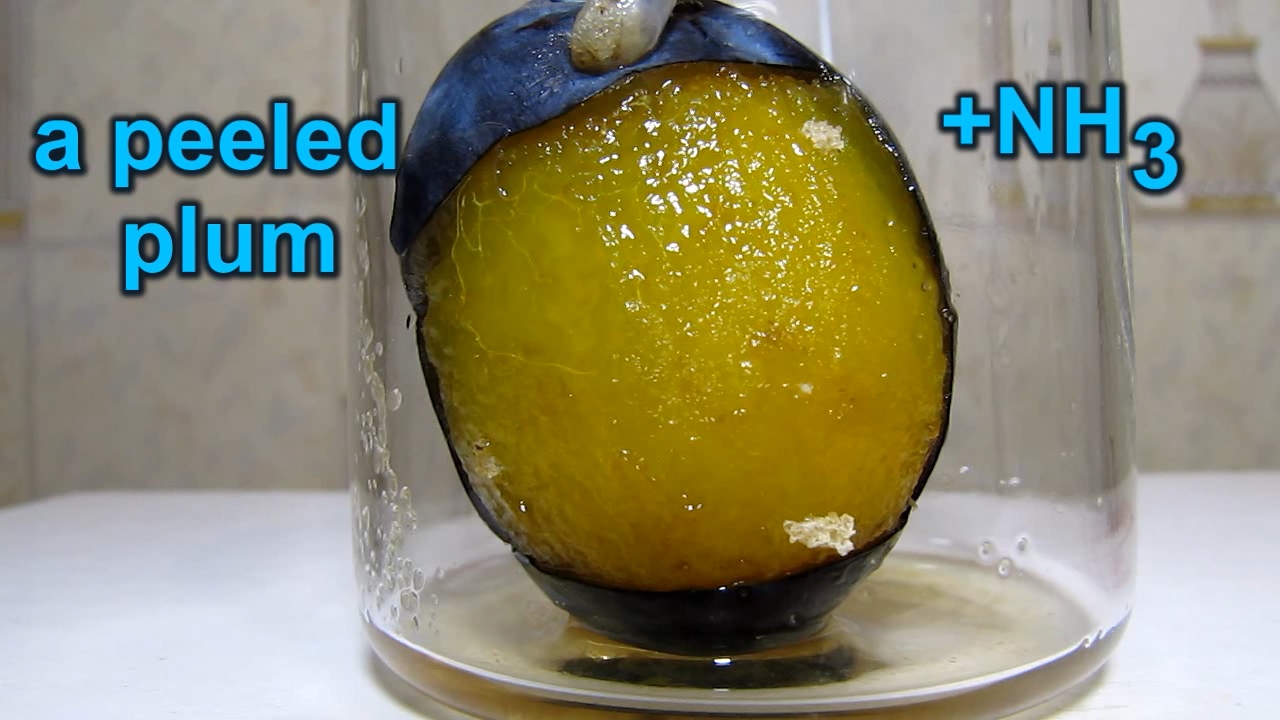

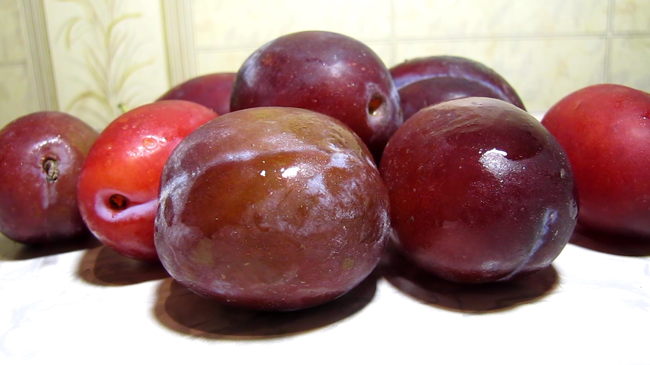

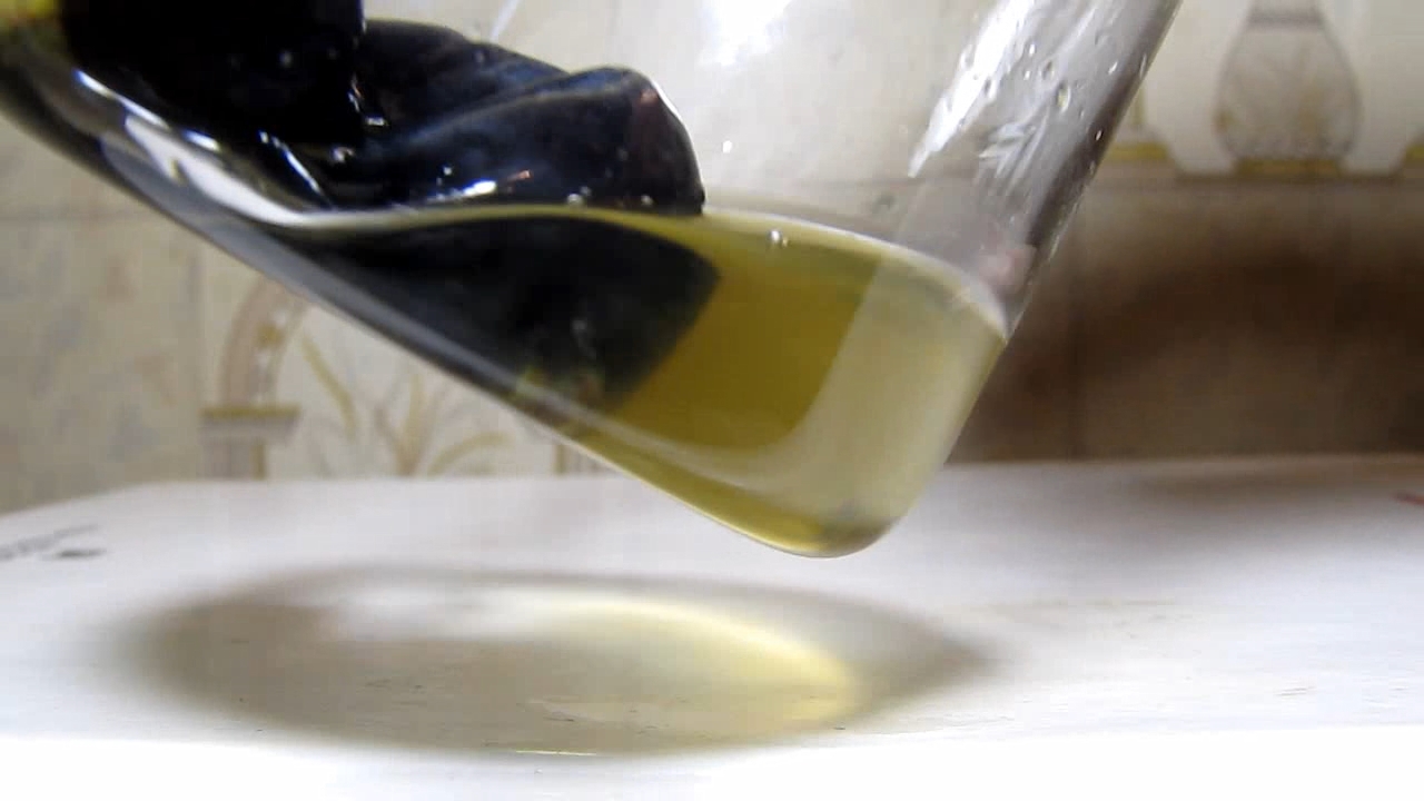

Prunus domestica and ammonia - pt.13
http://chemistry-chemists.com/N3_2023/C ... .html#1002

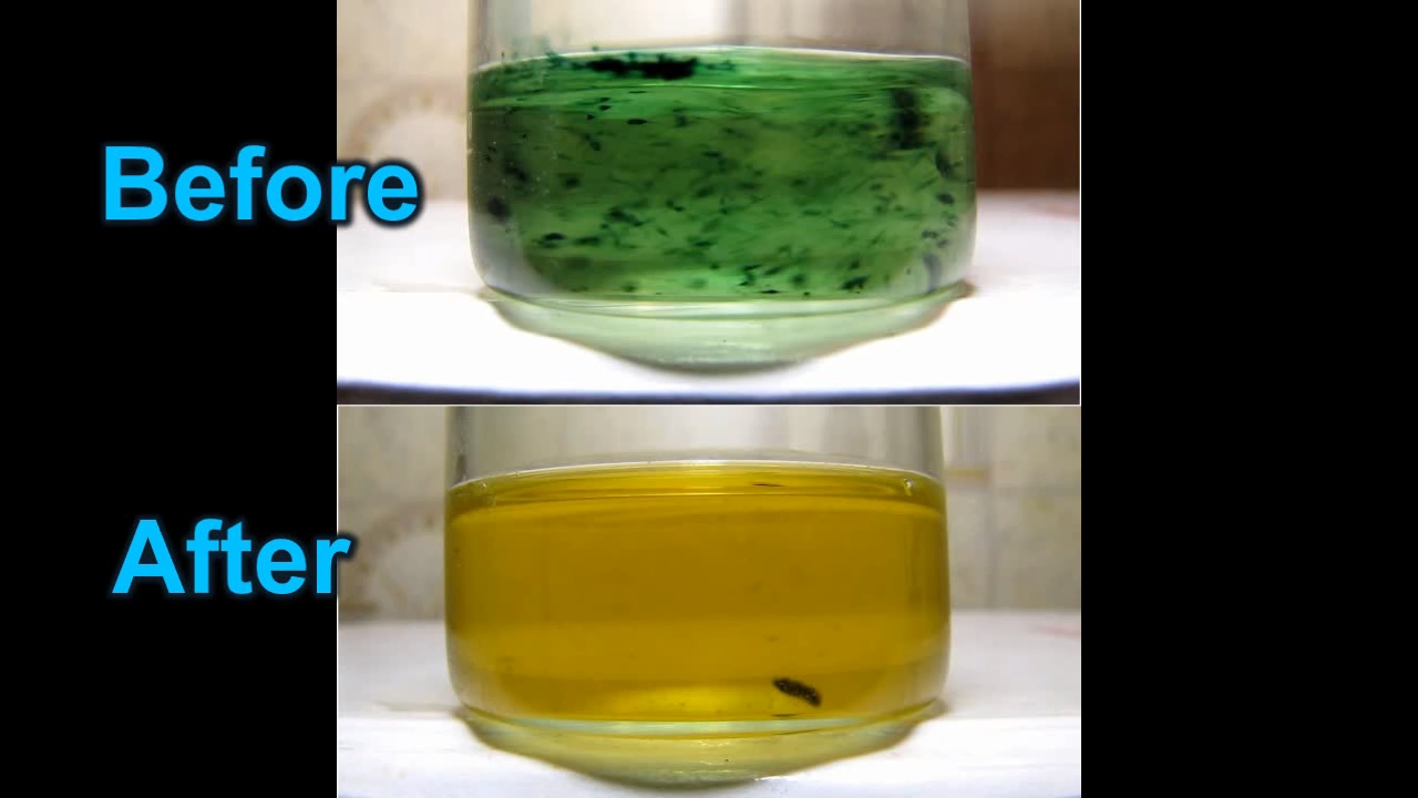

Sambucus ebulus (Danewort), potassium hydroxide and hydrogen peroxide - pt.17
Sambucus_ebulus_potassium_hydroxide_hydrogen_peroxide-27.jpg [ 202.95 KiB | Viewed 10089 times ]

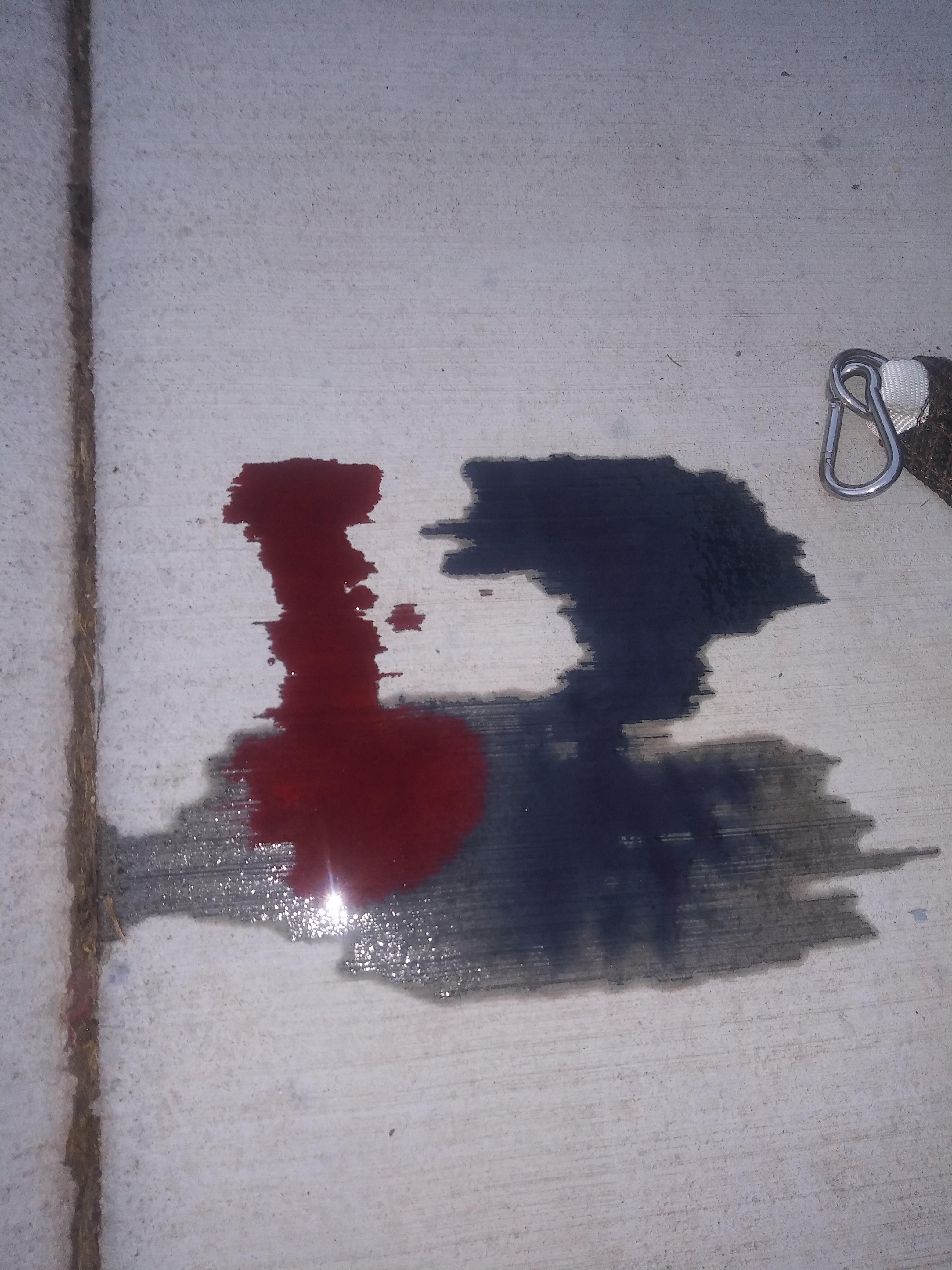

Spilled raspberry juice on concrete and it turned dark blue?
I spilled some raspberry juice on concrete and forgot about it. Looked at it again and it has turned blue! What happened? Fresh juice on the left, old on the right.
https://www.reddit.com/r/chemistry/comments/171t9di/spilled_raspberry_juice_on_concrete_and_it_turned/
Несколько дней назад писал именно про аналогичные случаи. Сок ягод / варенье (млина, вишня, смородина...) вступает в контакт со слабощелочной водопроводной водой, щелочным моющим средством и т.д. - и цвет антоцианов меняется на синий или зеленый.
На фото - аналогичный случай: сок малины попал на бетон. Бетон содержит известь, поэтому вода, которая контактирует с бетоном, стает щелочной.

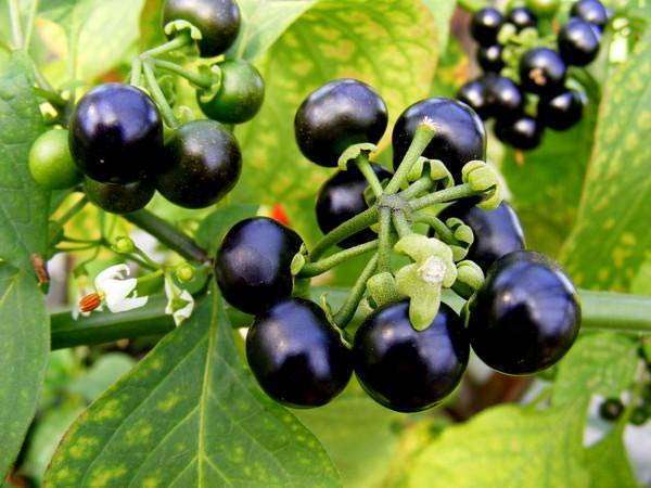

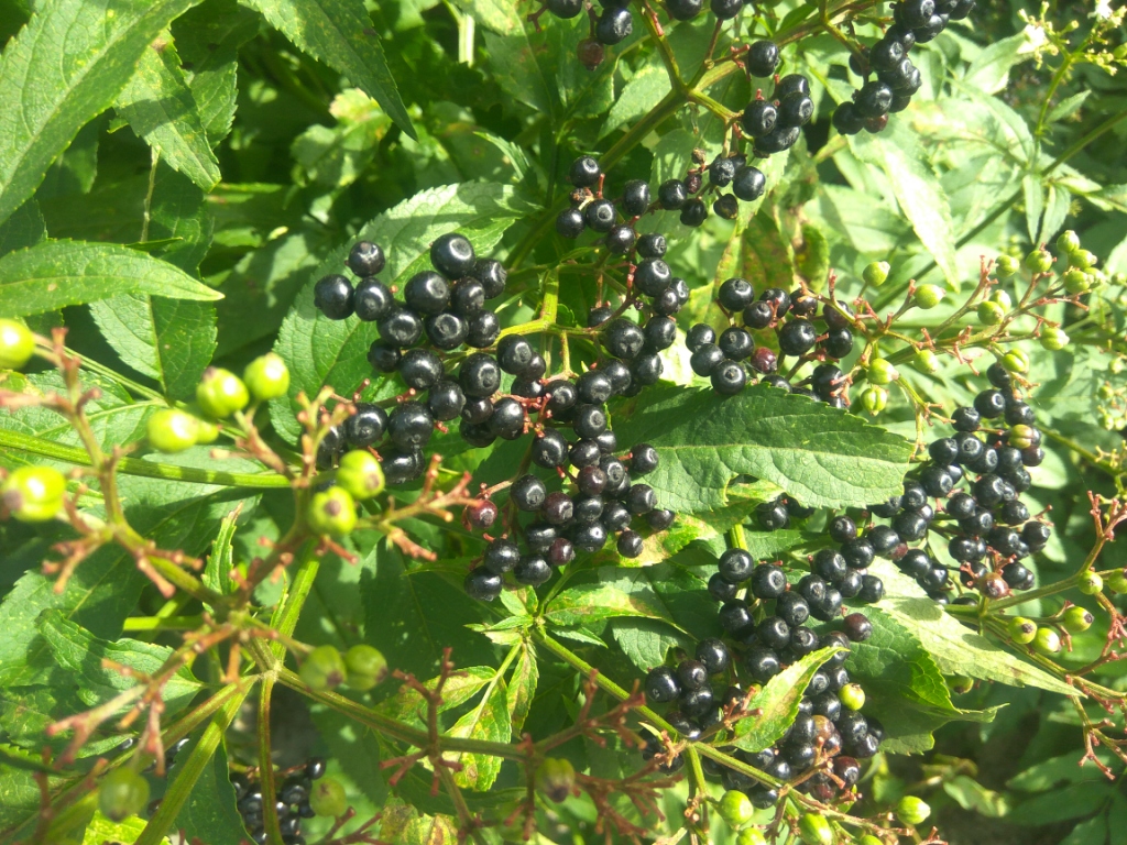

Попробовал ягоды бузины черной - не то, чтобы вкусные, но есть можно. Немного напоминает паслен. В мякоти - крупные семена.
Ягоды бузины травянистой - на вкус противные. Семена в ягодах мелкие. Не удивлюсь, если ягоды ядовиты и в спелом виде.
P.S. Ягоды паслена можно есть ТОЛЬКО спелыми - черный цвет, мягкие. Иначе можно познакомиться с солонином. Мне спелые ягоды паслена нравятся - на вкус приторно-сладкие.
File comment: Паслен черный (Solanum nigrum)

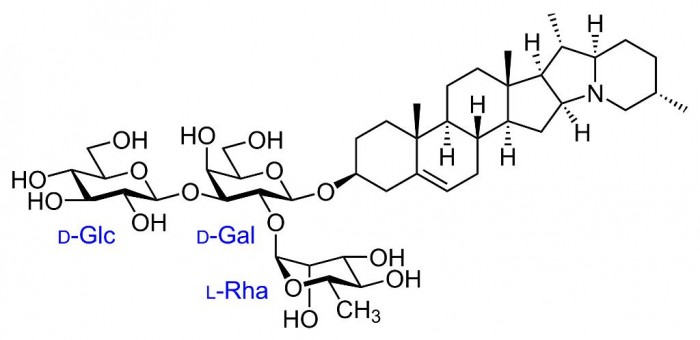

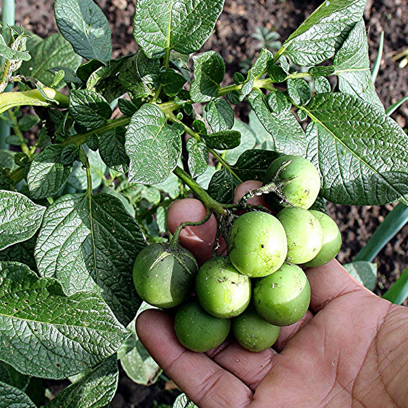

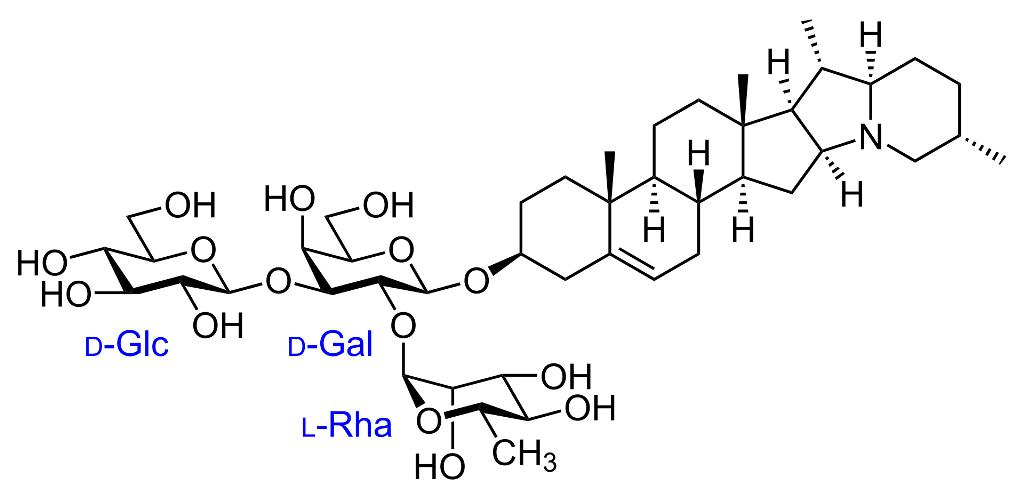

Кстати, ягоды и цветы обычного картофеля (родственник паслена) богаты солонином. В клубнях его значительно меньше, причем он преимущественно в кожуре.
File comment: ягоды картофеля
File comment: Solanine

"Распробовал", что не так с ягодами травянистой бузины: они горькие. Бузины черной - нет. Горький вкус - намек на цианогенные гликозиды. С другой стороны, они есть и в косточках абрикосы, вишни, сливы, миндаля... - в небольших количествах мякоть косточек вполне допустимо употреблять.
P.S. В этот раз семена бузины травянистой не показались мелкими (видимо, они плоские - тонике) - субъективные оценки не надежны.

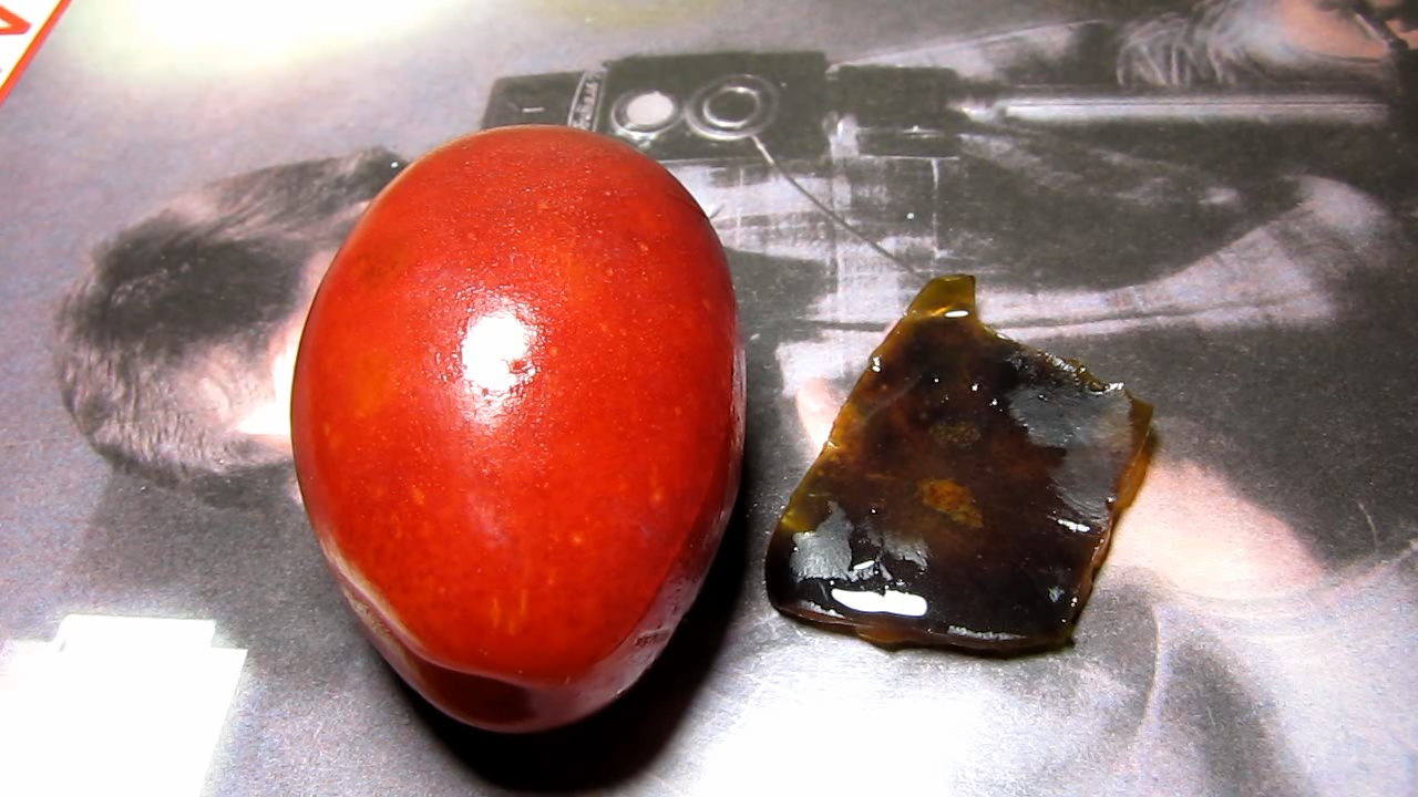

Red Prunus domestica (Plum), pink Grape, ammonia and nitric acid - pt.18
http://chemistry-chemists.com/N3_2023/C ... -P2-9.html

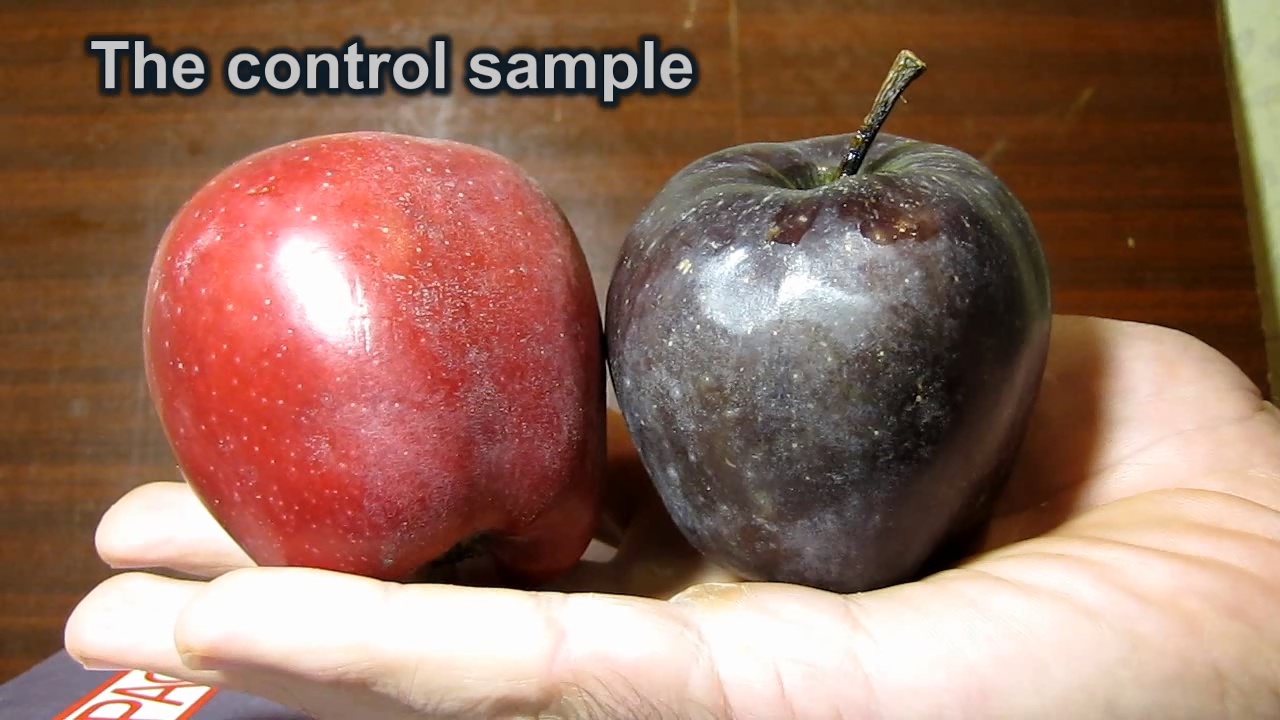

How to turn red apple into black one - pt.20
http://chemistry-chemists.com/N1_2024/C ... -P1-1.html
