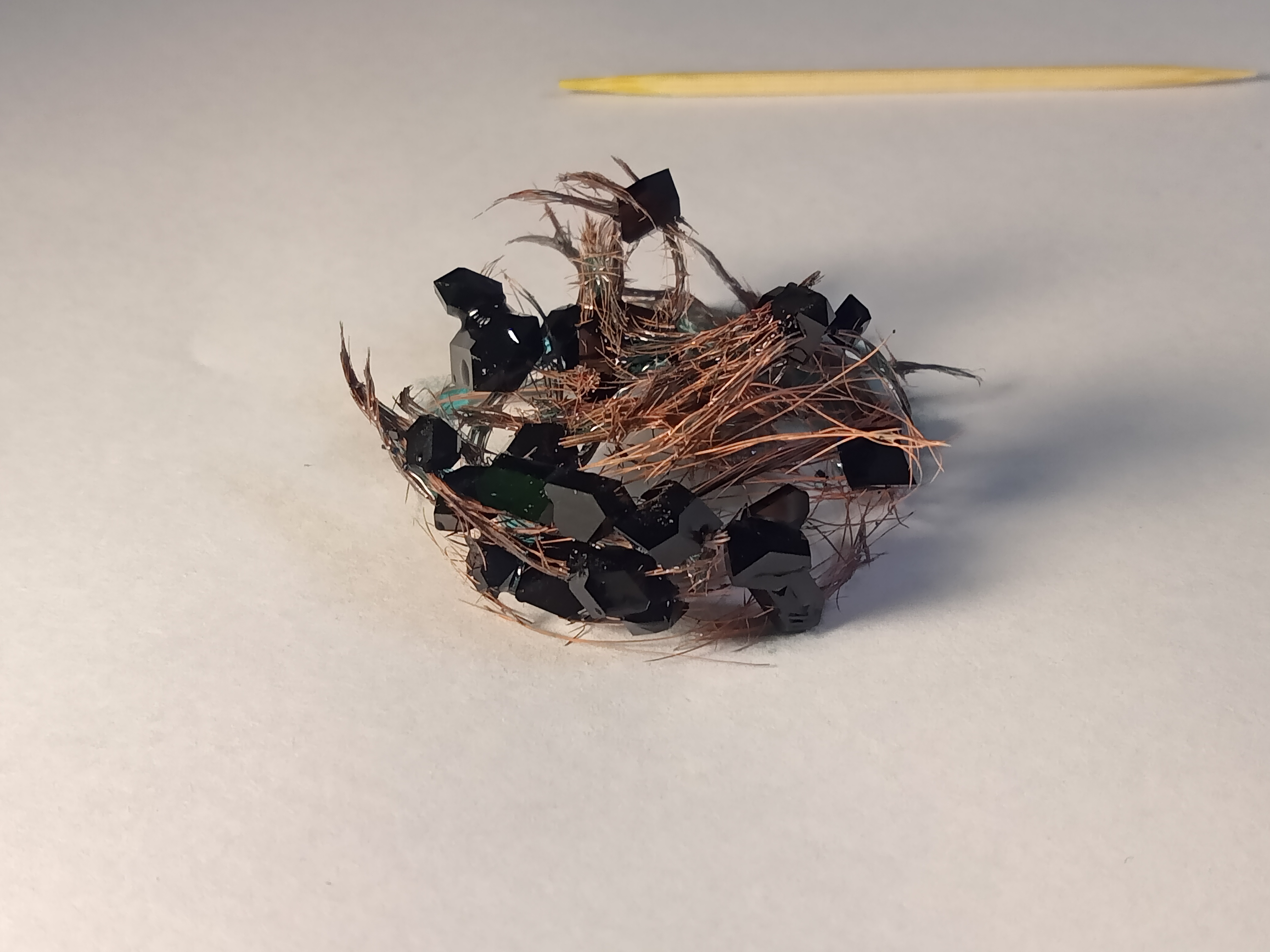

Кристаллы ацетата меди. Выросли на проволочках, залитых уксусом и забытых на 2 месяца. Реакционный сосуд - одноразовый стаканчик, затянутый плёнкой. Для масштаба зубочистка.

Грани достаточно четкие.
 Post subject: Re: Медь и ее соединения
PostPosted: 10 Jan 2025 23:09
Posts: 2397
Да, кристаллы хорошо образованы. Потому, что росли медленно, по мере растворения меди и испарения воды из - под плёнки. Жаль, телефоном хорошо не снимешь, а аппарат не работает..

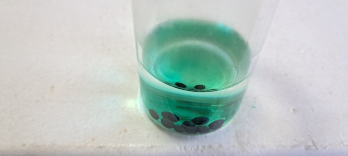

Unknown Copper Nitrate
Copper Nitrate, Charcoal, and Flame - Part 1
http://chemistry-chemists.com/N2_2025/C ... -P8-1.html

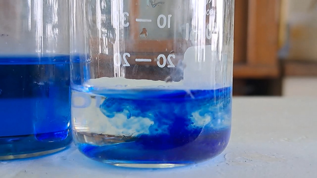

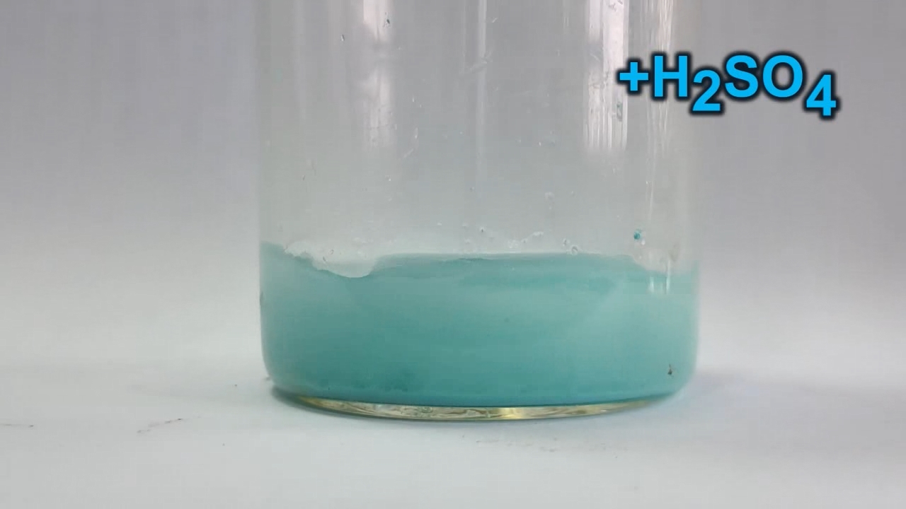

PostPosted: 12 Mar 2025 16:25
Posts: 69316

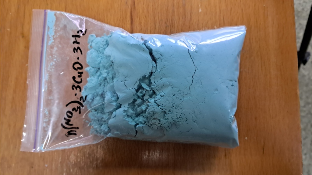

Basic Copper Nitrate, Water, and Sulfuric Acid - Part 2
http://chemistry-chemists.com/N2_2025/C ... .html#1002

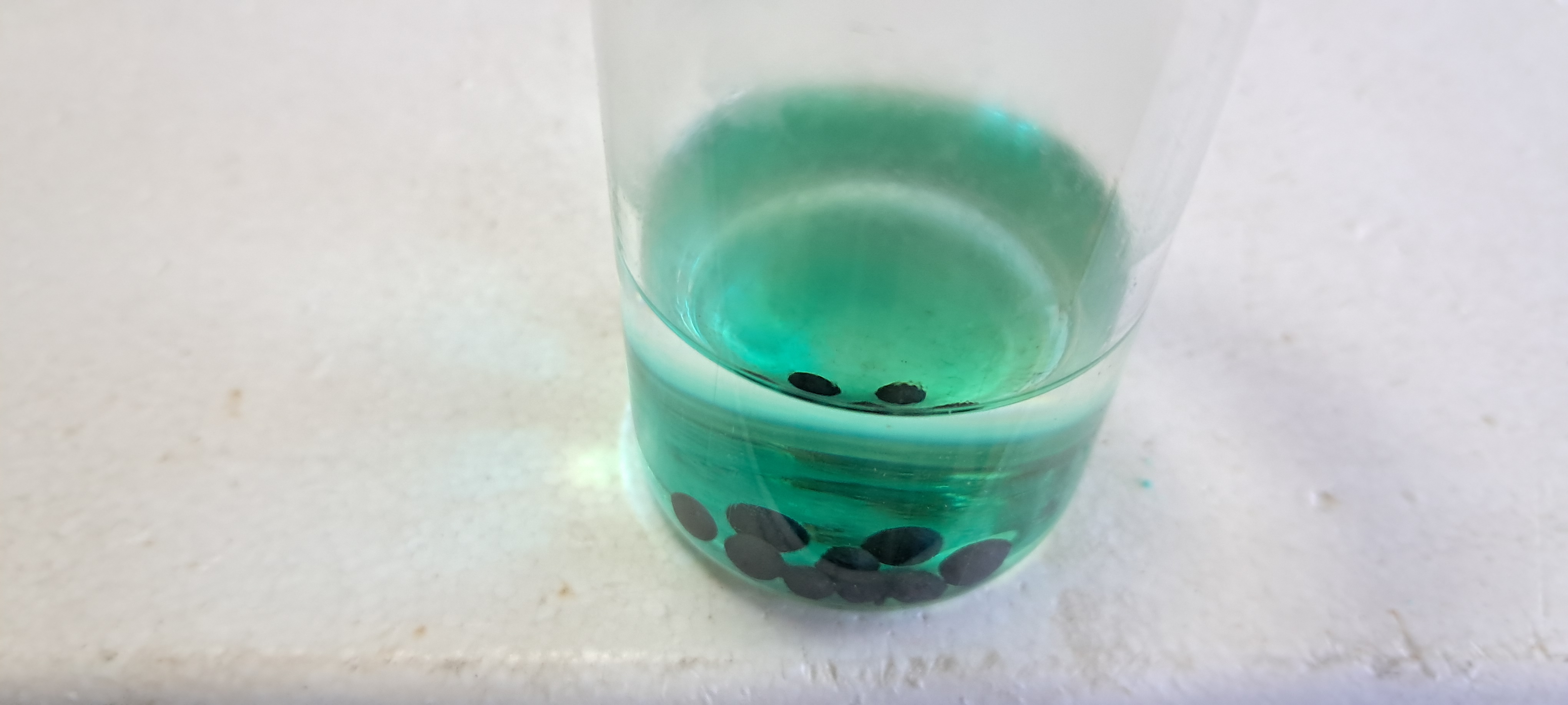

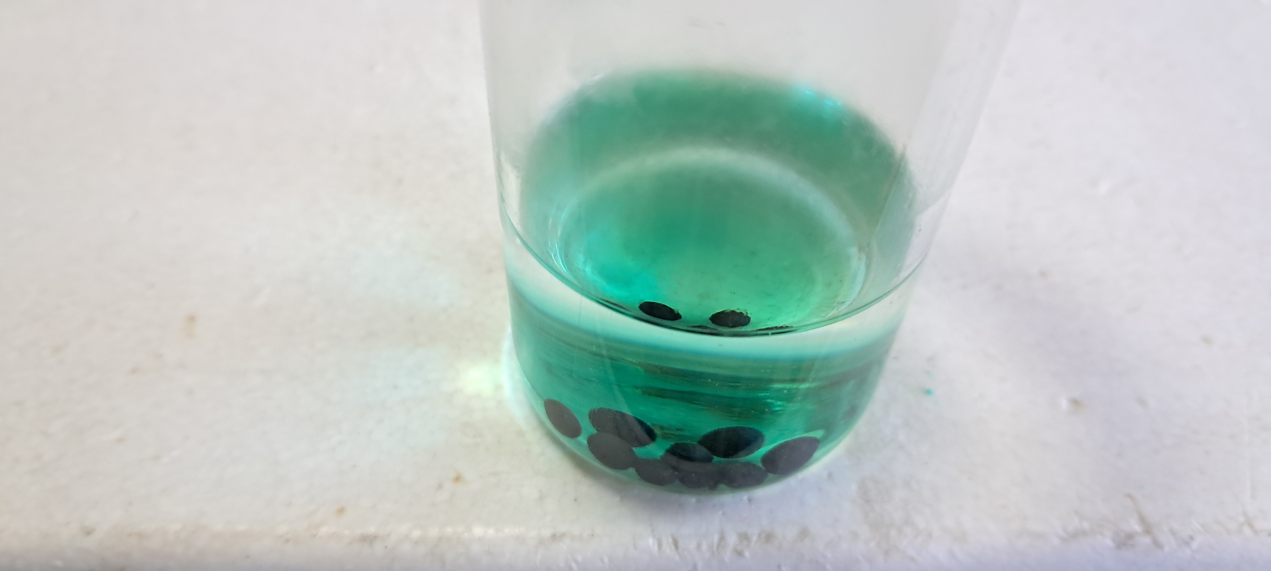

Identification of Copper(II) Oxide
Copper(II) Oxide and Nitric Acid - Part 1
http://chemistry-chemists.com/N2_2025/C ... P11-1.html

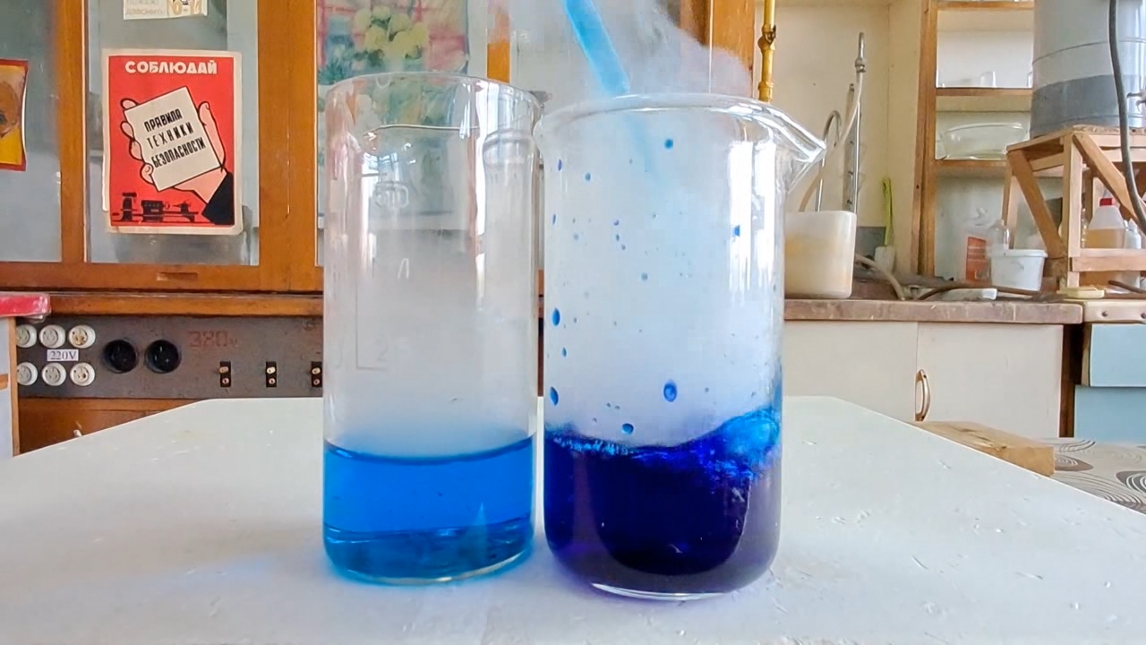

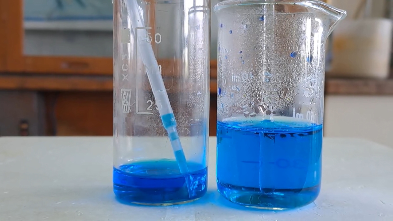

Copper(II) Oxide, Nitric Acid and Ammonia - Part 2

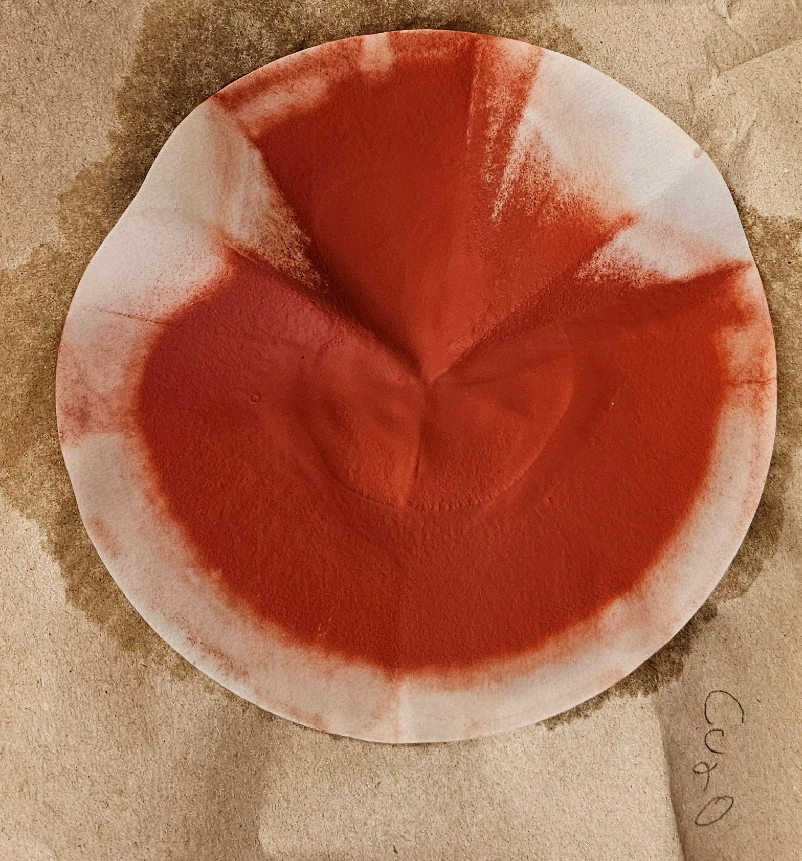

Copper (I) oxide
