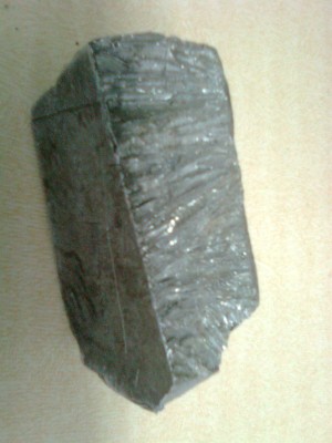

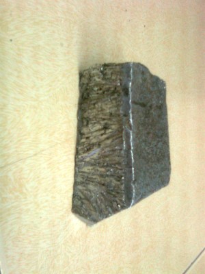

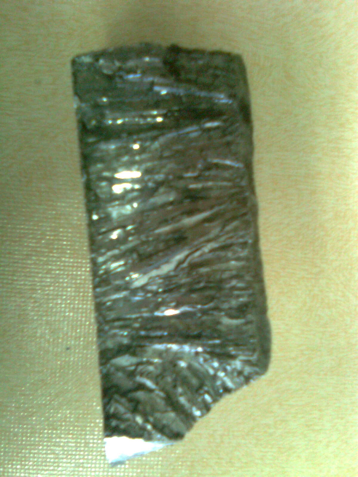

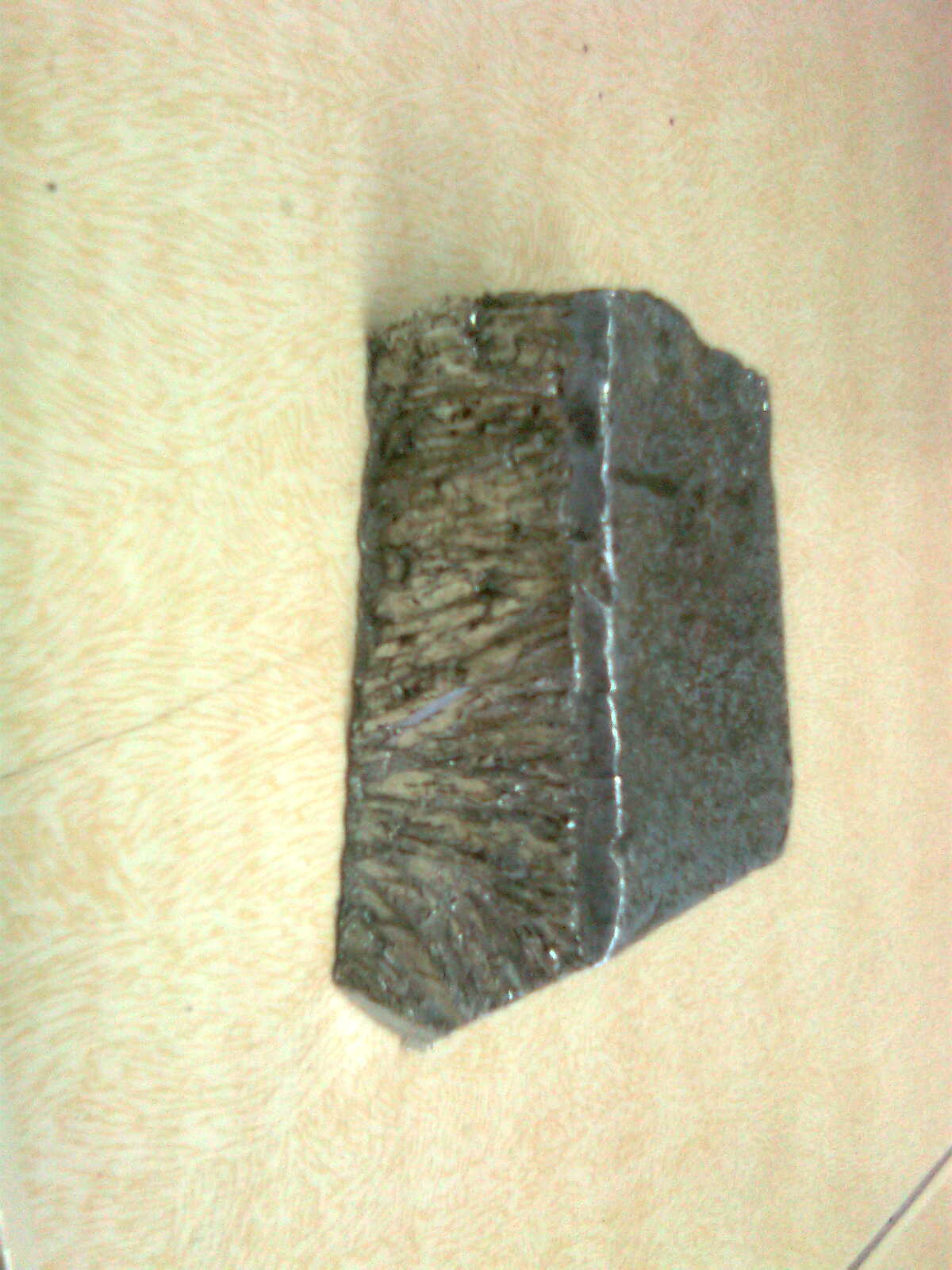

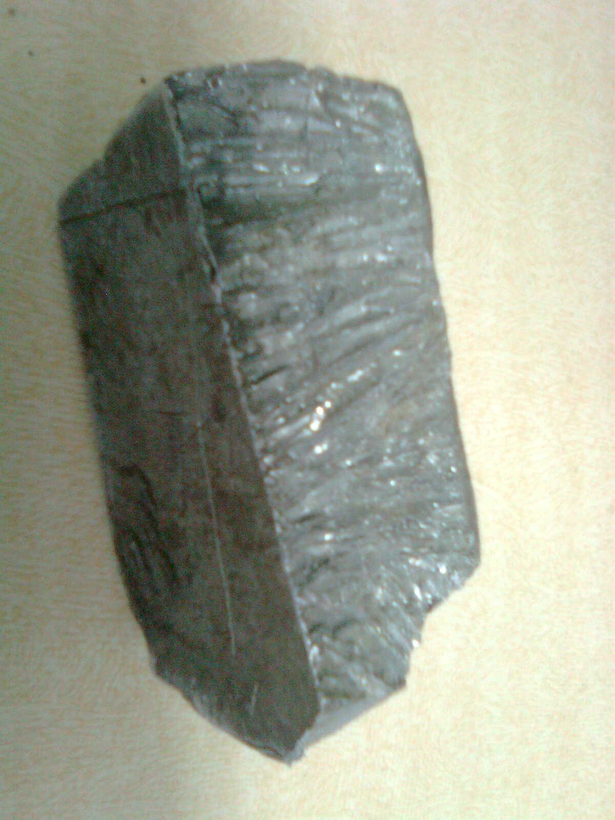

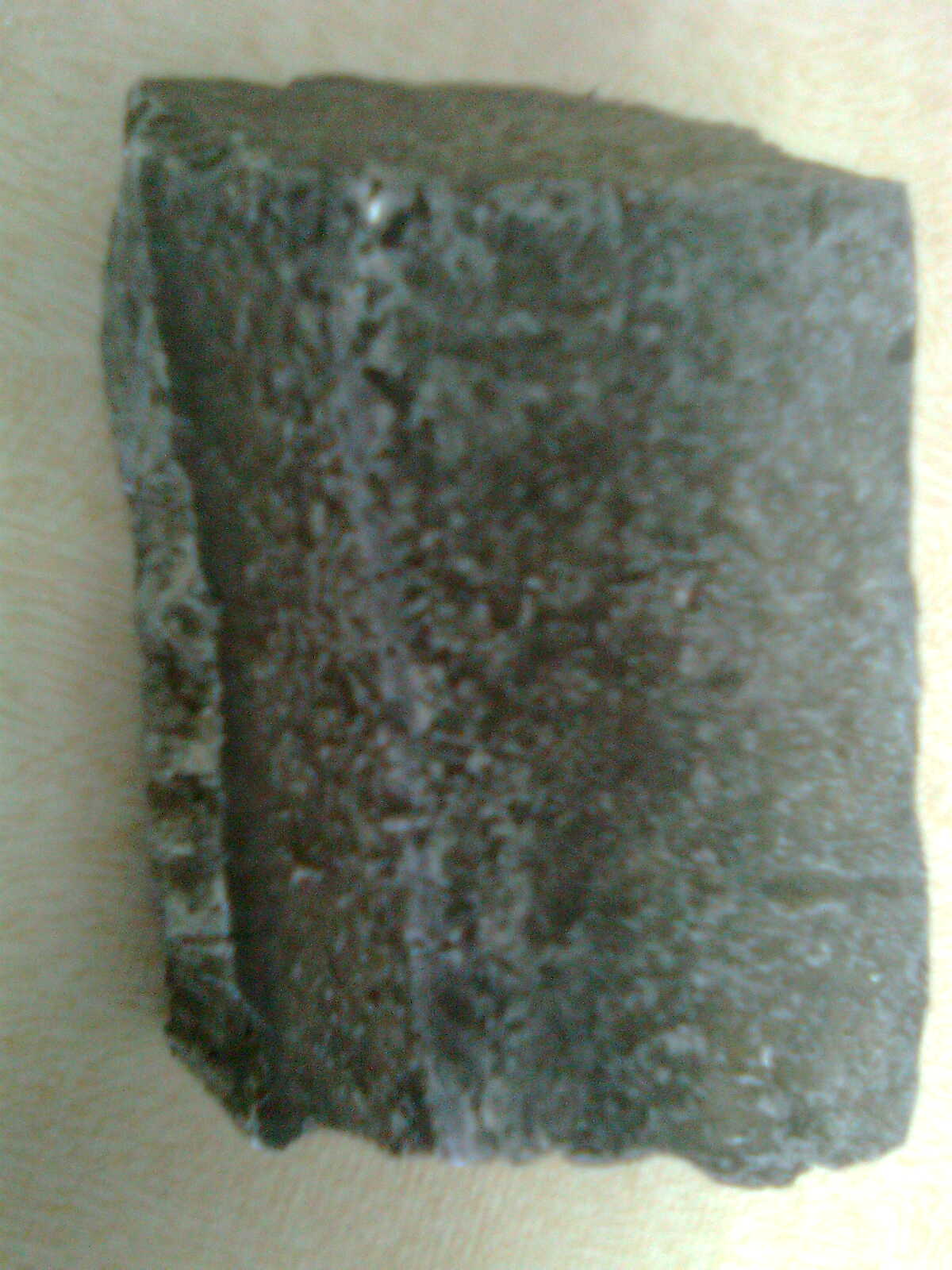

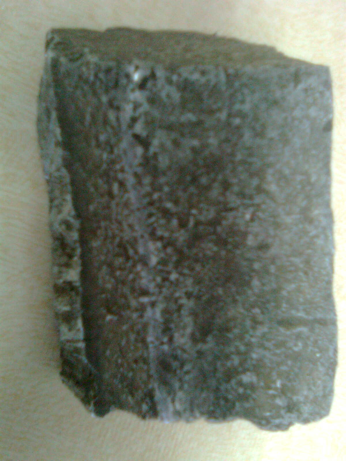

один семиклассник принес в школу металлическую балванку. Учителя отобрали ее и попросили меня примерно сказать что это за металл. Внешне напоминает цинк или свинец, но по плотности не подходит. Плотность = 6,5 г/см3
Хорошо растворяется в азотке, серке и солянке (и в конц-х и в разб-х). С азоткой выделяет NO2.выделил соль - белого цвета, хорошо растворима в воде. С желтой кровянной солью дает белый или бледно-зеленый осадок, а с красной кровянной осадок цвета ржавчины. (на фото видно сразу)
С карбонатом натрия дает белый осадок. В избытке КОН гидроокись растворяется. Я сначала подумал что белый осадок с желтой кровянной солью это соль Эверитта K2Fe[Fe(CN)6], но это не так, т.к она на воздухе не посинела.
Что это за металл такой? Вот фото болванки
Думаю может попробовать определить эквивалент Ме, но не знаю как лучше собрать установку.

А не титан ли это?
PostPosted: 18 Apr 2011 16:23
Вдогонку: Вы забыли указать - осадок гидроксида тоже белый?
