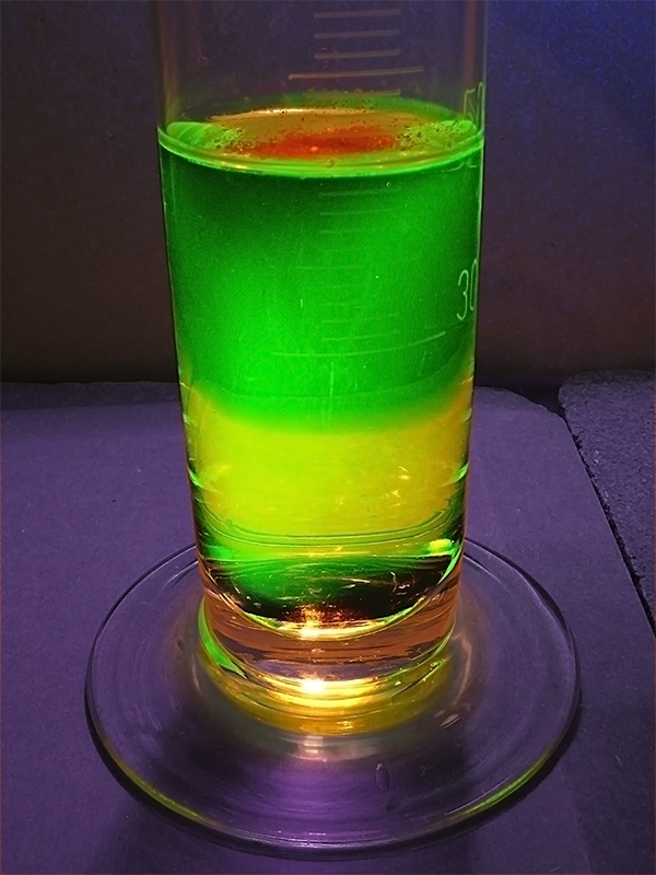

Моя крашенная соль в красный цвет поначалу с водой проявляет схожие свойства, пленка красителя (растворим в органике, нерастворим в воде) на кристалликах выполняет роль гидрофобизатора.
Крашенная флуоресцеином (кислота) тоже вначале плохо смешивается с водой, крупинки плавают на поверхности воды:

Кстати, насчет флуоресцеина - хорошая идея. Детям опыты с флуоресцеином должны очень понравиться, проблема только достать флуоресцеин.
