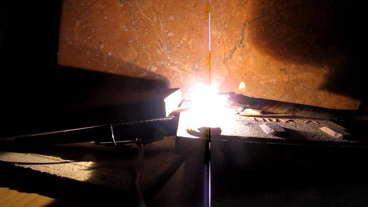

Вчера немного снял электрическую дугу между двумя графитовыми электродами. Сначала я использовал куски графита (слоистого строения), который служил как опора для тиглей плавки кремния, но с этими кусками так и не удалось зажечь стабильную дугу.
Потом я взял в качестве одного электрода графитовый стержень, который используется для макияжа, в качестве второго - грифель от простого карандаша. С такими электродами получилось: сначала я соединил электроды, потом аккуратно развел на несколько миллиметров. Единственное, лучше соединять электроды не передней поверхностью, а боковой. Длина дуги была до 5 мм, время горения - до 2 мин, но при необходимости время горения можно было бы увеличить, слегка пододвигая электроды, - до тех пор, пока не сгорит графит.
Вот кадр из видео.
File comment: Электрическая дуга
К сожалению, из-за сильной засветки деталей не видно, но визуально можно наблюдать светящийся разряд в форме дуги (направленной вверх) и значительно более яркое свечение тех участков электродов, к которым прикасается дуга.
