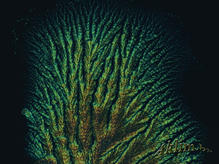

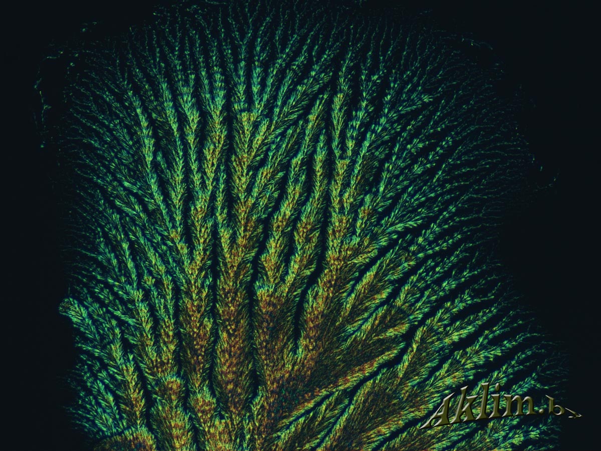

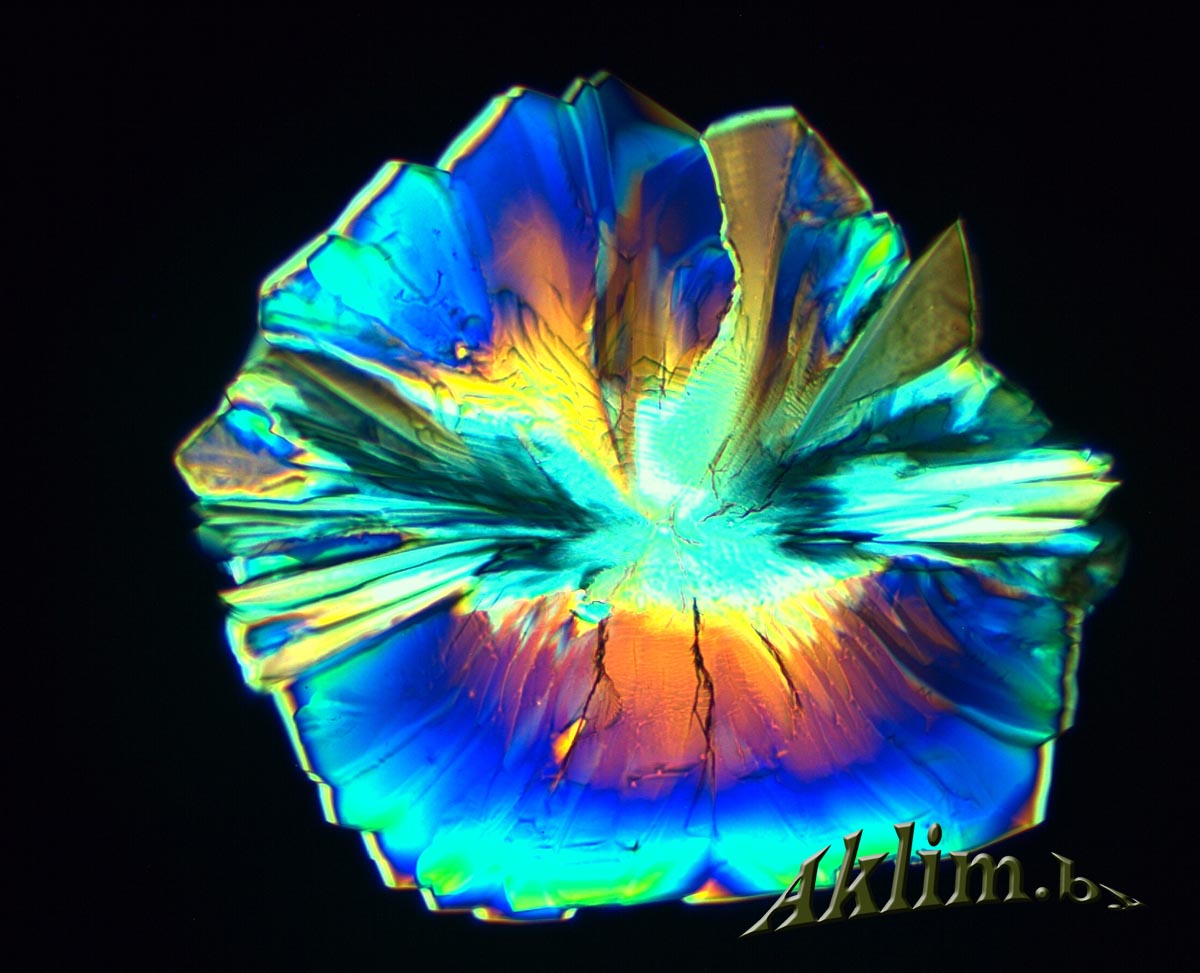

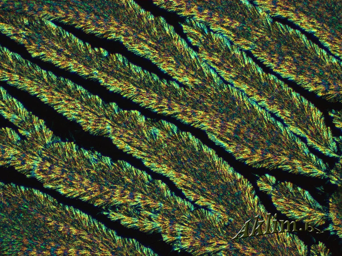

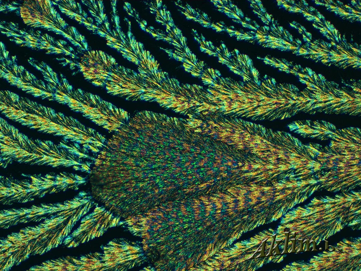

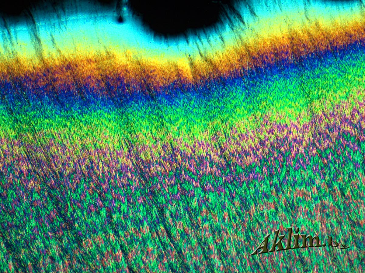

Кристаллы аскорбиновой кислоты в поляризованном свете.
File comment: кристаллы аскорбиновой кислоты в поляризованном свете.

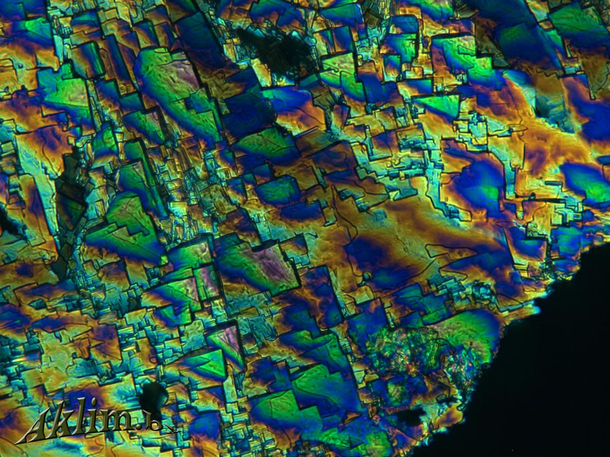

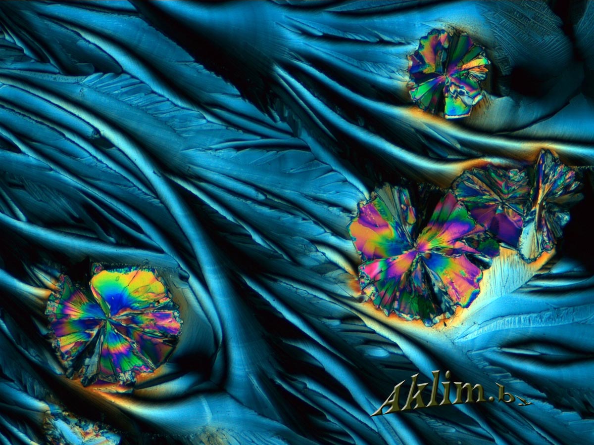

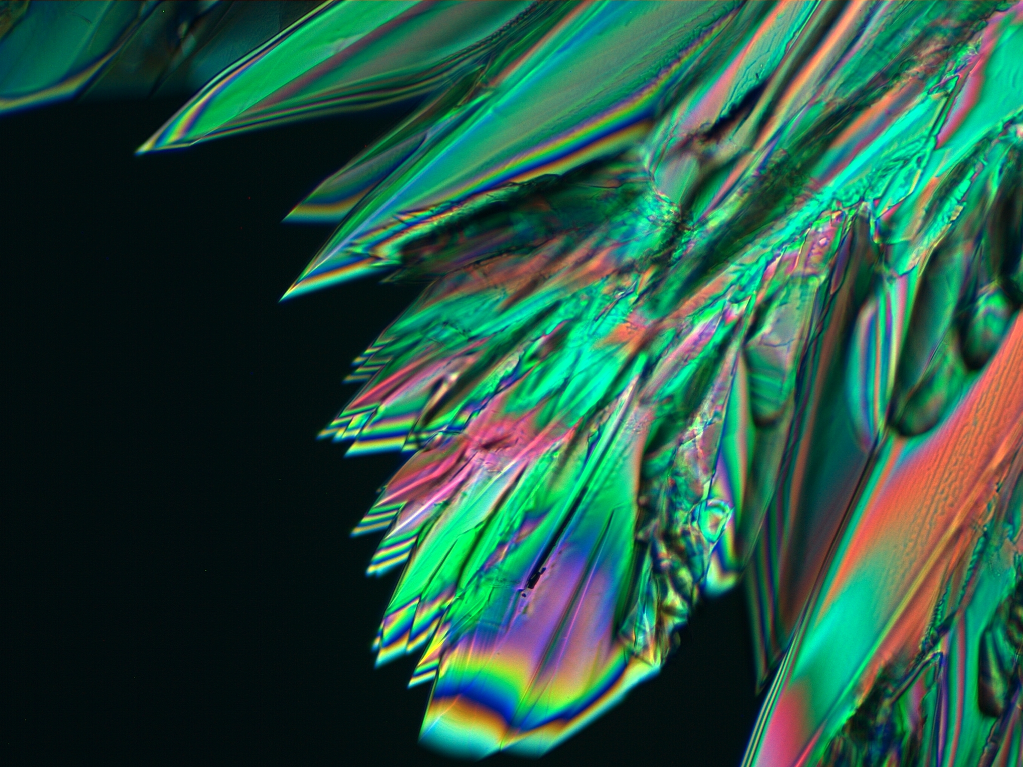

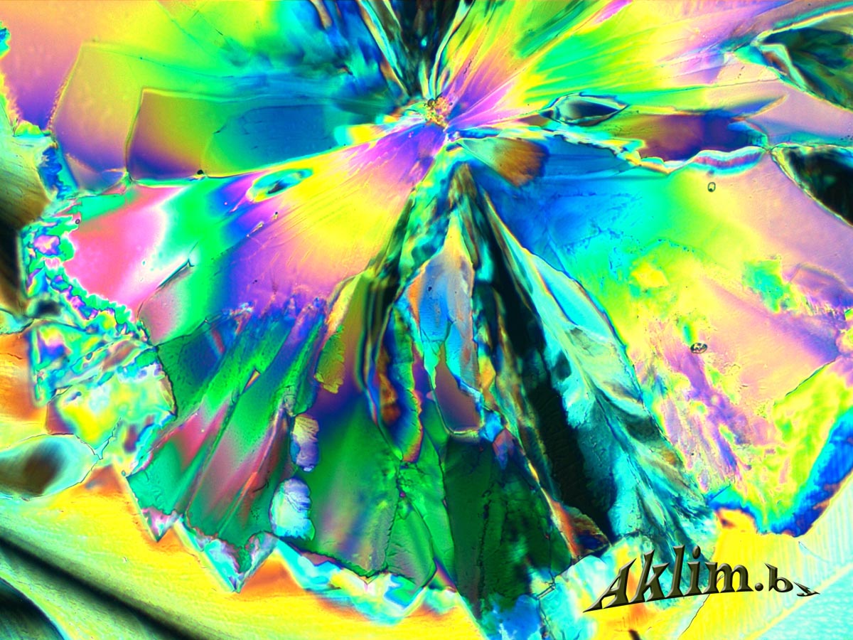

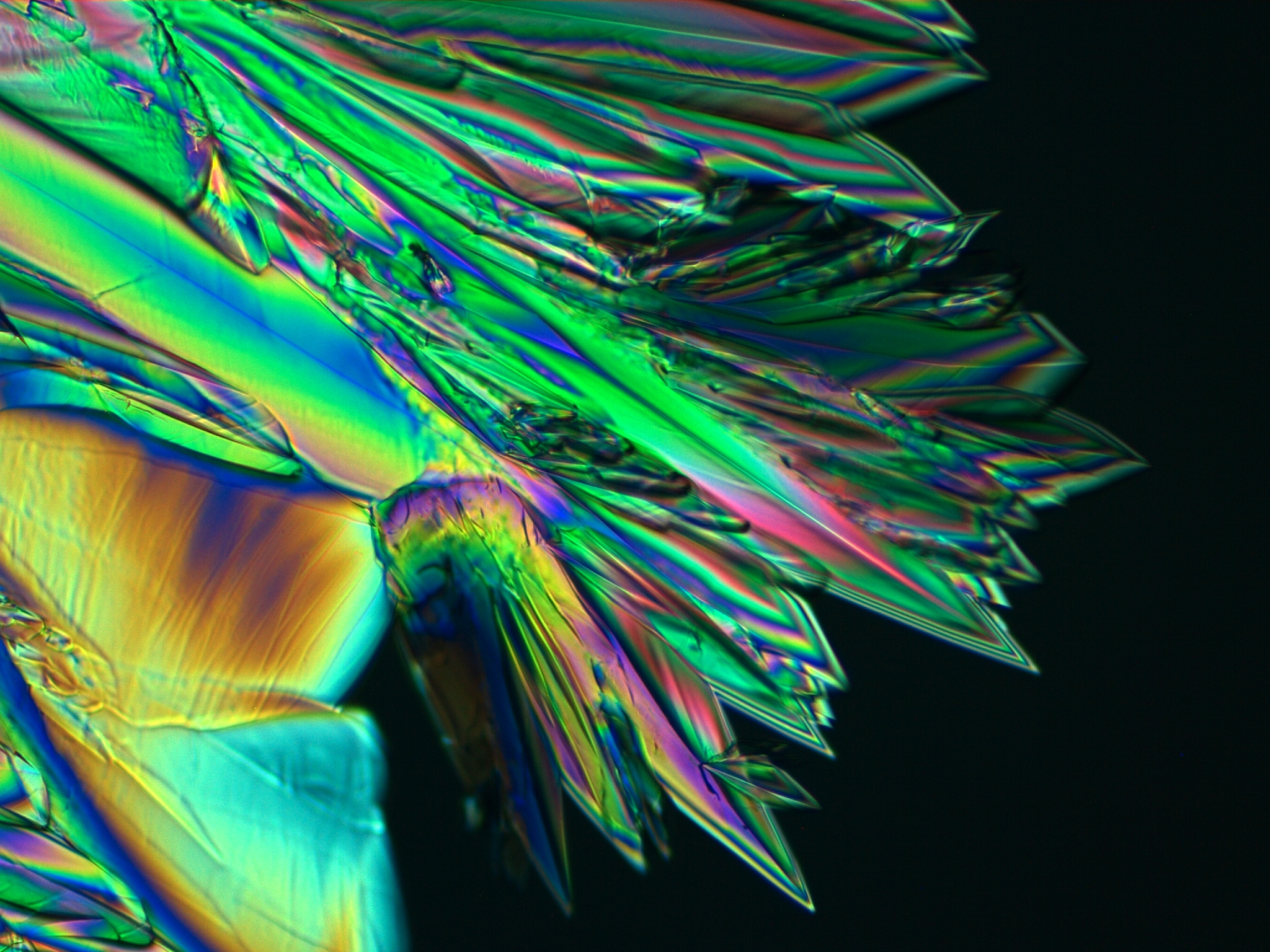

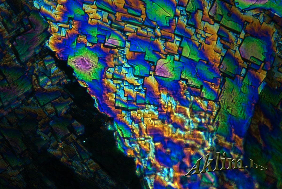

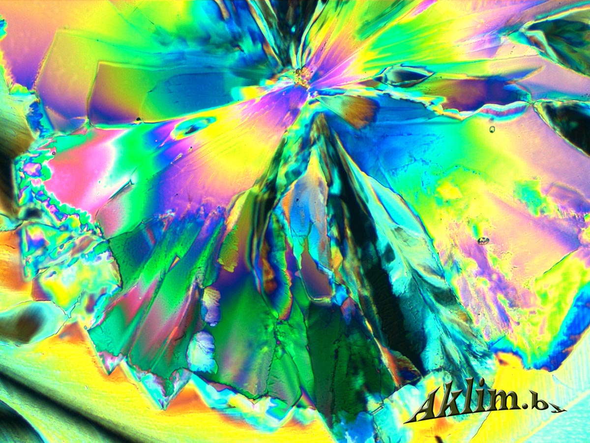

Кристаллы лимонной кислоты в поляризованном свете.
File comment: кристаллы лимонной кислоты в поляризованном свете

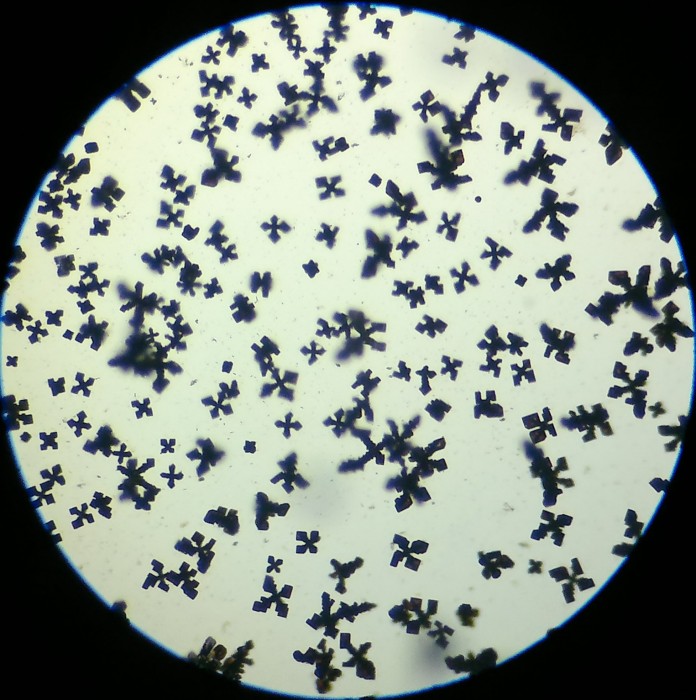

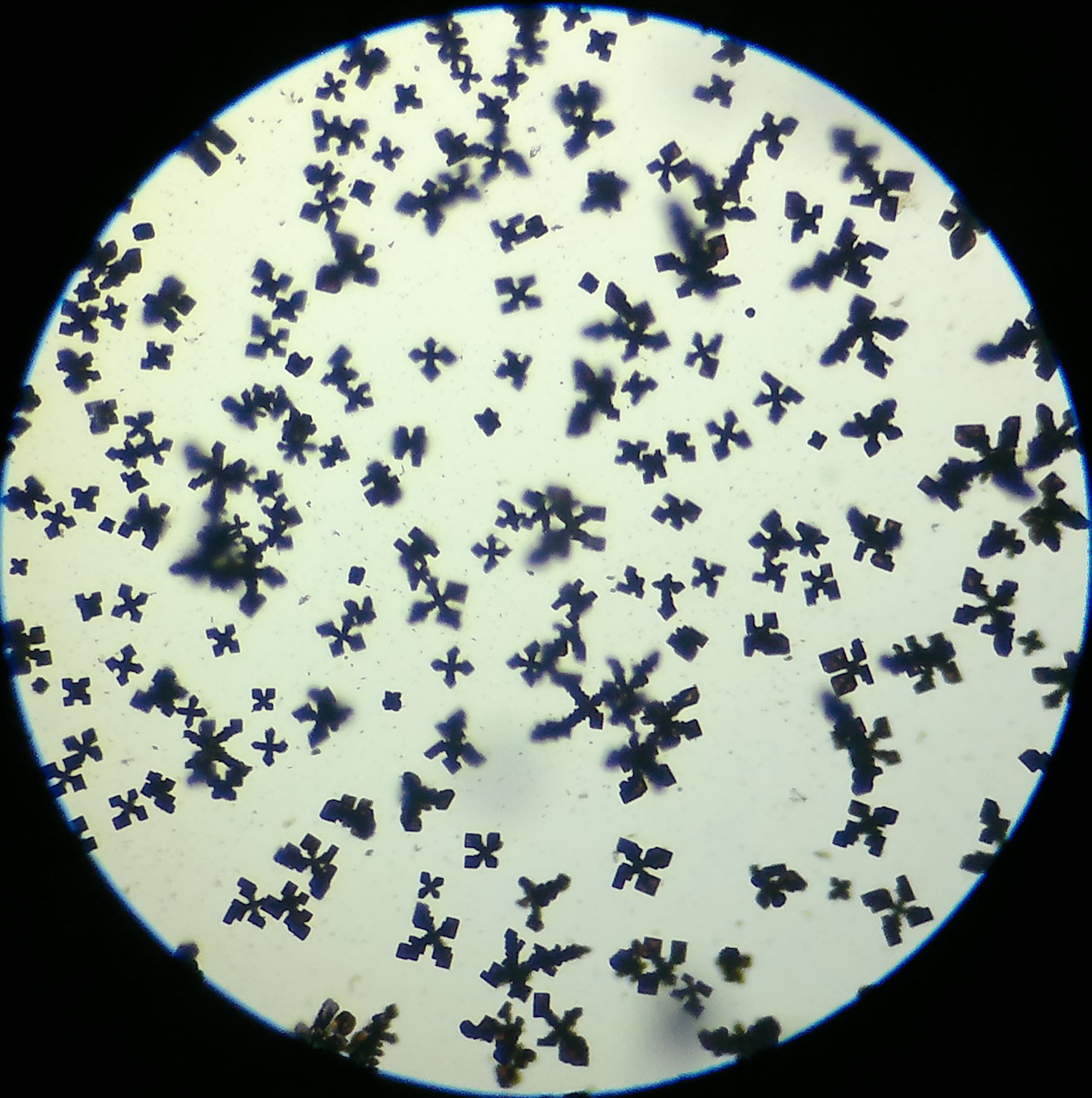

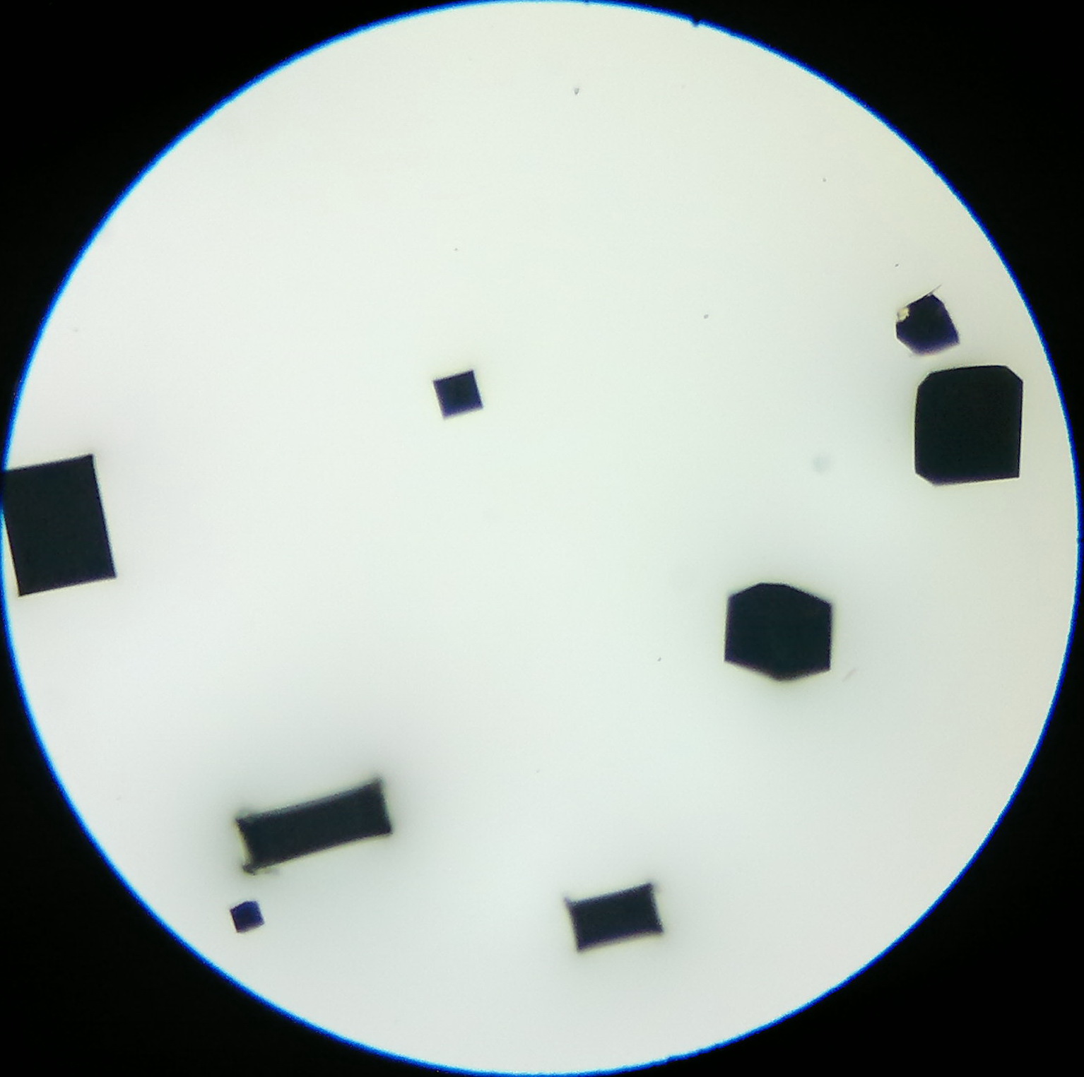

Кристаллы Cs2Pb[Cu(NO2)6] образовавшиеся на предметном стекле при прибавлении кристалликов CsCl к раствору комплексной соли Na2Pb[Cu(NO2)6]. Эта соль при быстрой кристаллизации имеет форму крестообразных чёрных кристаллов.
File comment: Cs2Pb[Cu(NO2)6] ув. 120 раз

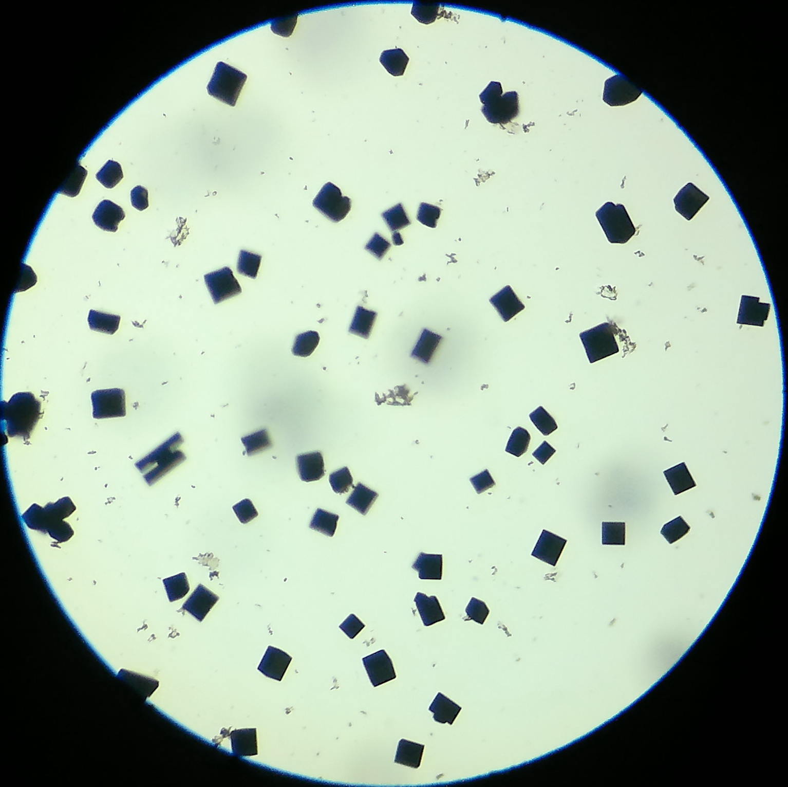

Кристаллы Cs2Pb[Cu(NO2)6] при медленной кристаллизации (на периферии капли) приобретают другую, более правильную форму - чёрных кубов и прямоугольников. Исходный комплекс - Na2Pb[Cu(NO2)6] получается очень просто - к раствору NaNO2 (избыток) в дист. воде прибавляют немного ацетата меди и перемешивают. К полученному изумрудно-зелёному раствору прибавляют немного ацетата свинца. Перемешивают до растворения. Раствор комплекса получается слегка мутный из-за выпадения небольшого количества основной соли свинца. Его можно поставить до отстаивания или использовать сразу. Полученный комплекс является реагентом на ионы калия, рубидия, цезия, таллия и некоторые другие.
File comment: Cs2Pb[Cu(NO2)6] при медленной кристаллизации ув.120 раз

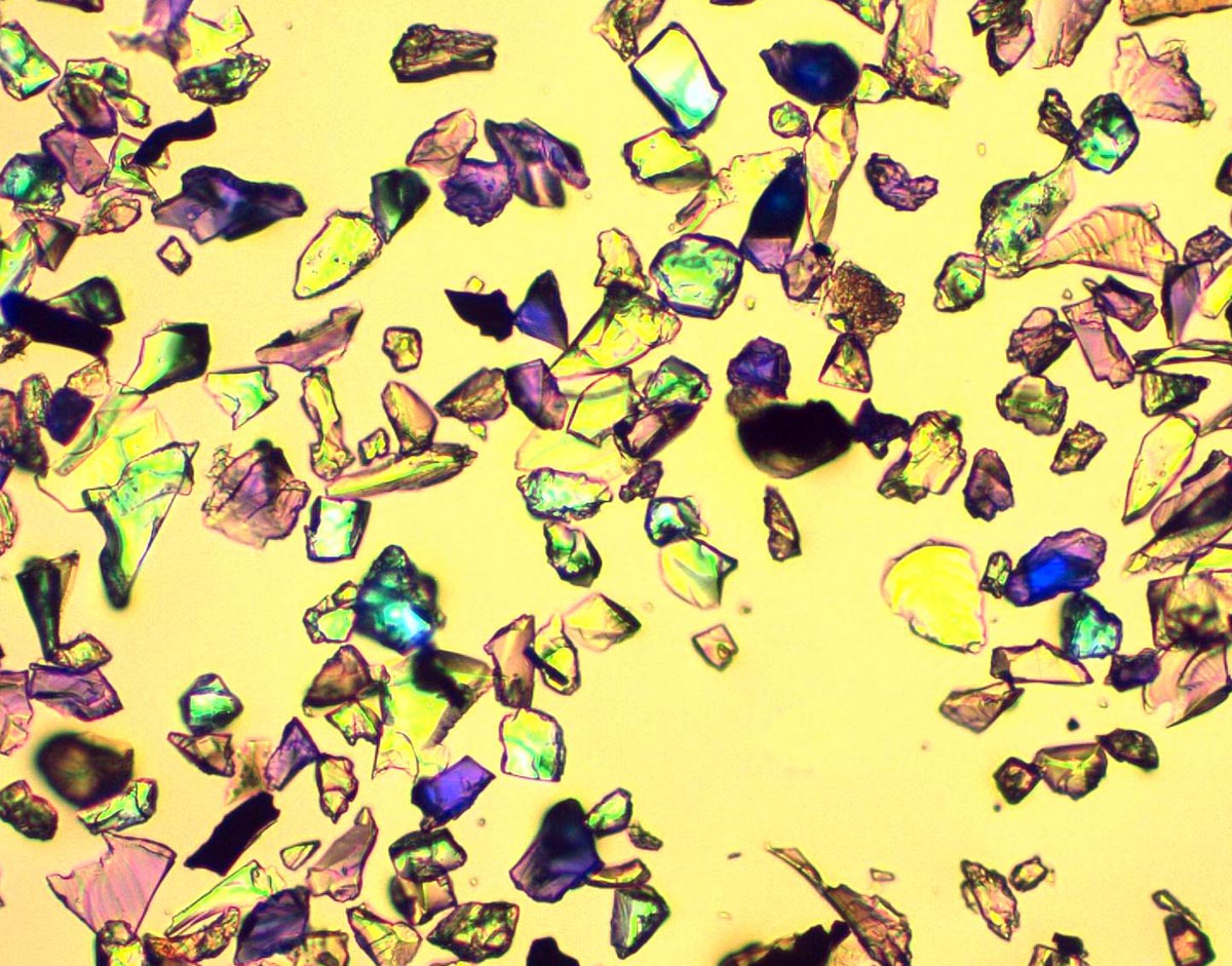

отмытая алмазная шлифовальная паста

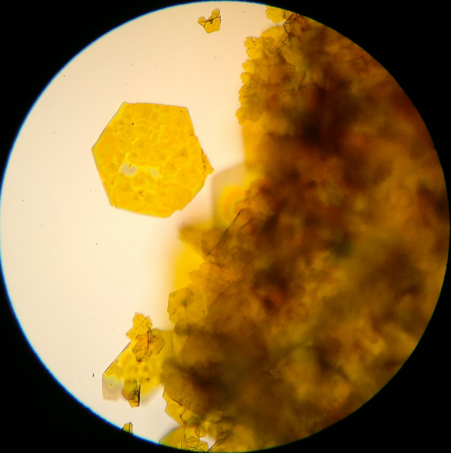

К подкисленному уксусом водному раствору ацетата свинца на предметном стекле прибавил немного крист. KI. Сразу выпадают замечательные жёлтые кристаллы PbI2. Эти кристаллы имеют форму шестиугльников, обычно довольно крупные и при этом очень тонкие. Из-за этого кристаллы PbI2 под разными углами наблюдения кажутся радужными, разноцветными (результат интерференции света в тонких слоях).

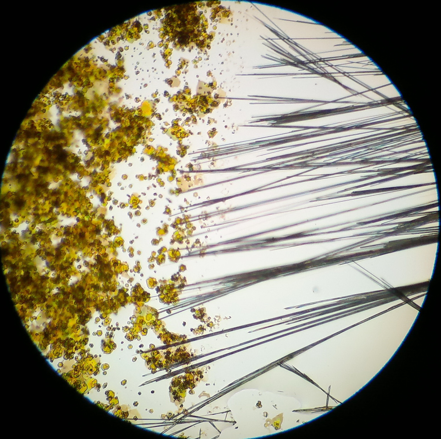

Помимо PbI2, в области возле растворившихся кристаллов KI образуются бесцветные, длинные иглы комплексной соли K[PbI3]. Этот комплекс легко образуется с избытком KI.
File comment: K[PbI3]

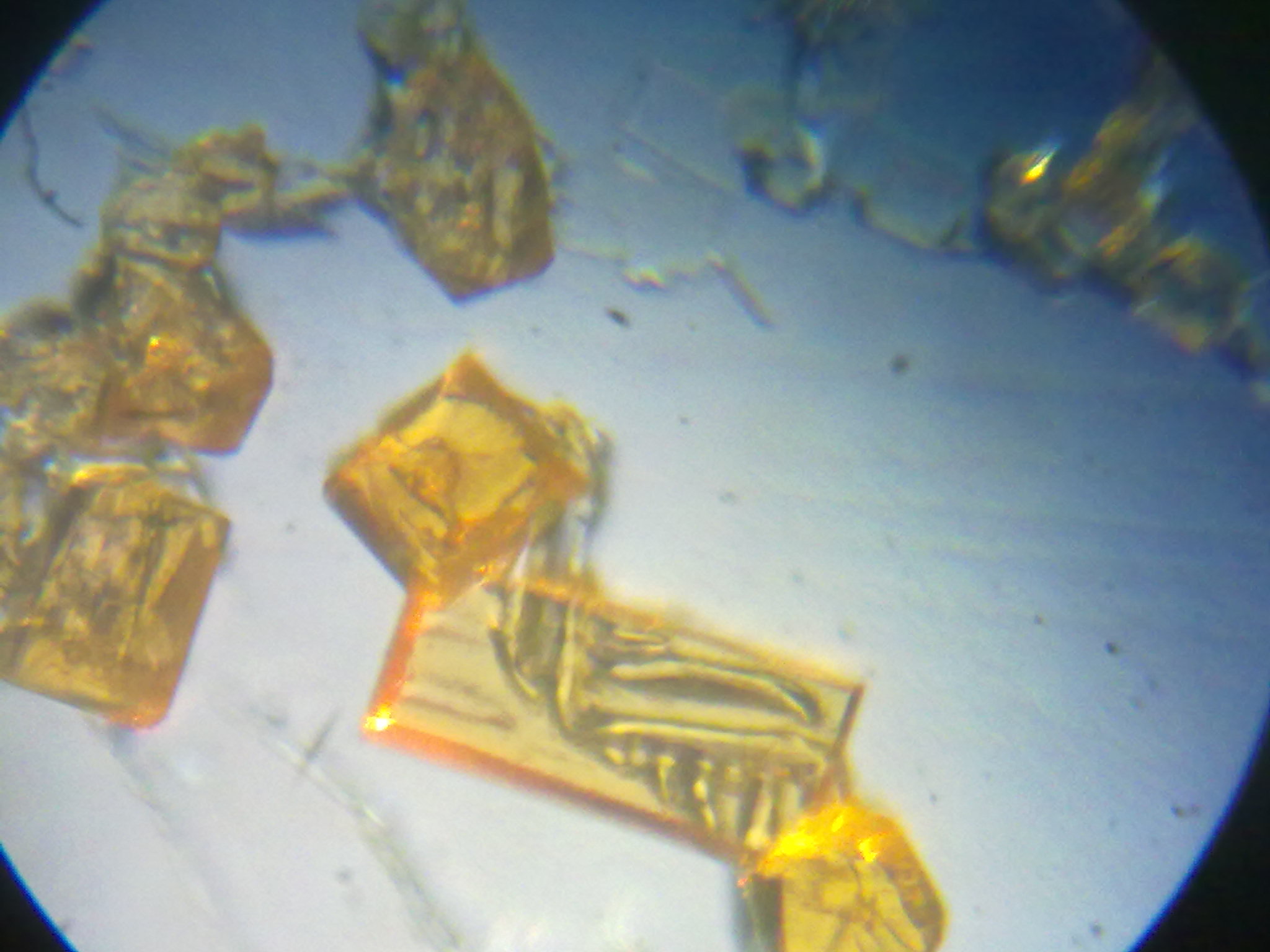

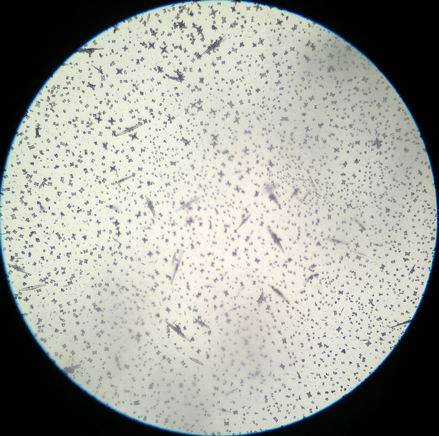

А вот фотка моего комплекса [Co(NH3)6](NO3)3 под микроскопом ..качество не очень но видно ..кристаллы приобретают форму квадратов и прямоугольников ...кстати заметил вот такую вещь комплексы у которых во внутренней координационной сфере шесть координированных групп кристаллизуются в прямоугольные кристаллы ...я прав или ошибаюсь?
 Post subject: Re: фотографии веществ под микроскопом
PostPosted: 22 Sep 2012 22:01
Posts: 68952
Совсем не обязательно. Кстати, если вы присмотритесь, кристаллы имеют форму не параллелепипедов (боковые грани не параллельны).

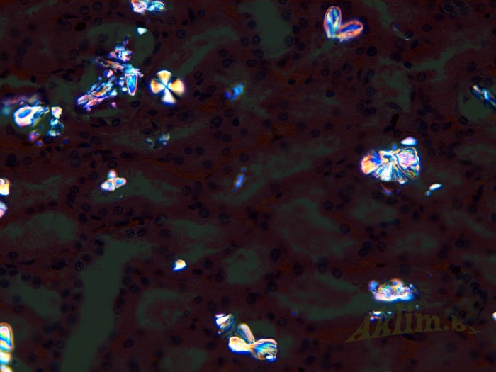

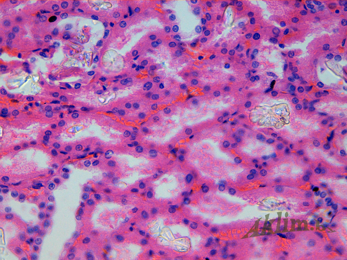

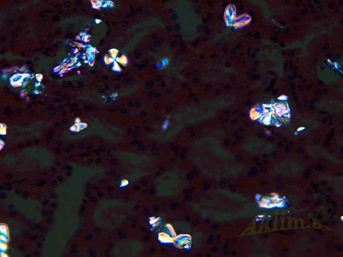

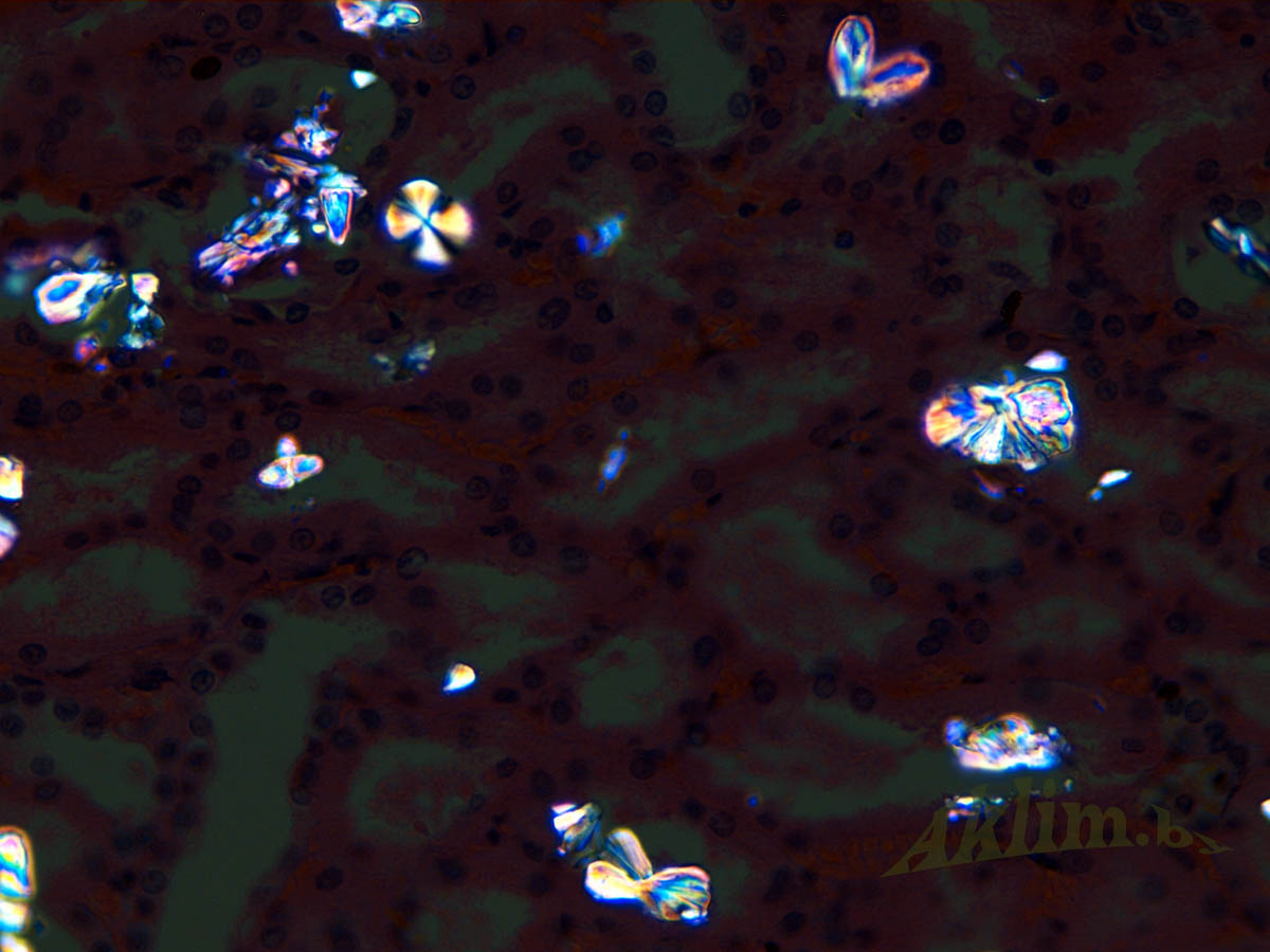

Одно из практических применений поляризационной микроскопии в медицине (судебной медицине). Отравление этиленгликолем. Кристаллы оксалата кальция в извитых канальцах почек.
File comment: Кристаллы оксалата кальция в извитых канальцах почек. проходящий свет.
File comment: Кристаллы оксалата кальция в извитых канальцах почек. поляризованный свет.
PostPosted: 24 Sep 2012 18:45
Тоесть этиленгликоль ядовит из-за того, что продуктом его метаболизма является щавелевая, а не уксусная кислота?
PostPosted: 24 Sep 2012 20:21
Joined: 18 Sep 2012 00:14
Posts: 30
"...Этиленгликоль быстро всасывается в желудочно-кишечном тракте, определяется в крови уже через 5-15 минут после приема внутрь, максимальная концентрация достигается в крови через 2-5 часов. Максимальное удаление ЭГ и продуктов его метаболизма происходит в первые двое суток после отравления. ЭГ и продукты его метаболизма являются осмотически активными веществами, проникают в клетки и вызывают их гидропические изменения. ЭГ подвергается в организме окислению до углекислоты и воды с образованием высокотоксичных промежуточных продуктов - гликолевого альдегида, гликолевой, глиоксиловой, щевелевой и других кислот. Особенно токсичен гликолевый альдегид, вызывающий тяжелые поражения сосудов мозга и почек, а также глиоксиловая кислота, являющаяся мощным агентом, разобщающим окисление и фосфорирование.
Ряд авторов считает, что главную роль в токсичности ЭГ играет гликолевая кислота - хотя она и менее ядовита, чем другие метаболиты ЭГ, но её концентрация в биосредах на порядок выше, чем этих метаболитов. Определенную роль в генезе интоксикации играет щевелевая кислота. Последняя взаимодействует с ионами кальция, при этом образуется плохо растворимый оксалат кальция. До 50% ЭГ и продуктов его распада удаляется через почки. Оксалаты осаждаются в стенках капиляров, в лоханках и канальцах почек, действуют непосредственно и рефлекторынм путем, нарушают почечный кровоток и вызывают тяжелую токсическую нефропатию (вплоть до острой почечной недостаточности). Выраженные изменения происходят также в печени, поджелудочной железе, центральной нервной системе, сердечной мышце. Гипокальциемия способствует этим нарушениям.... "
То есть оксалат кальция является одним из токсичных метаболитов, но в отличие от от других метаболитов, его можно выявить не химическими методами а с помощью микроскопии.

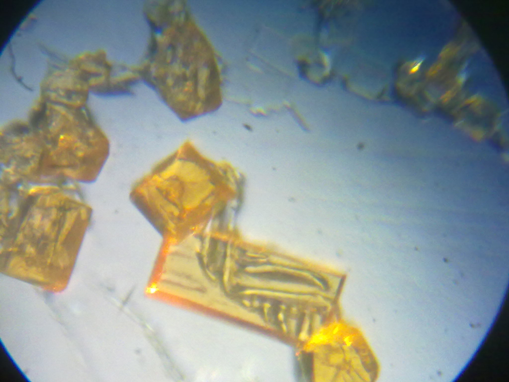

К капле подкисленного уксусом раствора ацетата свинца прибавил пару кристалликов KHSO4. Сразу начал выпадать белый мелкокристаллический сульфат свинца. Кристаллики этого соединения, в основном, Х-образные.
File comment: PbSO4
