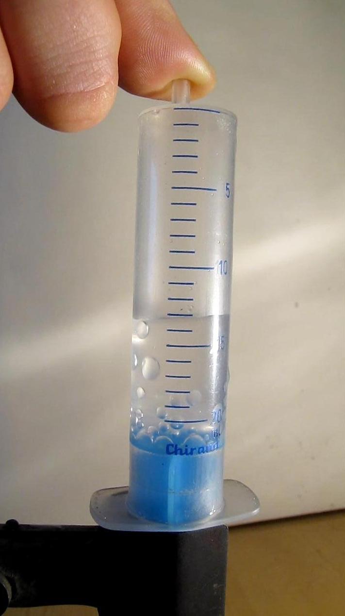

Кипение воды при комнатной температуре
Кипение воды при комнатной температуре (колба) ч.1
http://chemistry-chemists.com/Video-Phy ... iling.html
Кипение воды при комнатной температуре. (Кипение воды в шприце) ч.2
http://chemistry-chemists.com/Video-Phy ... ing-1.html

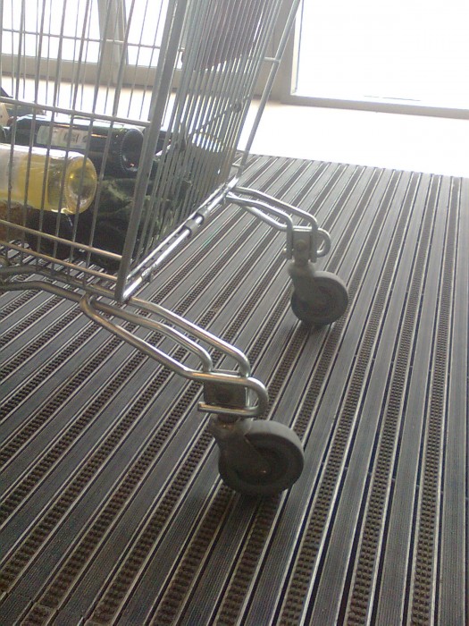

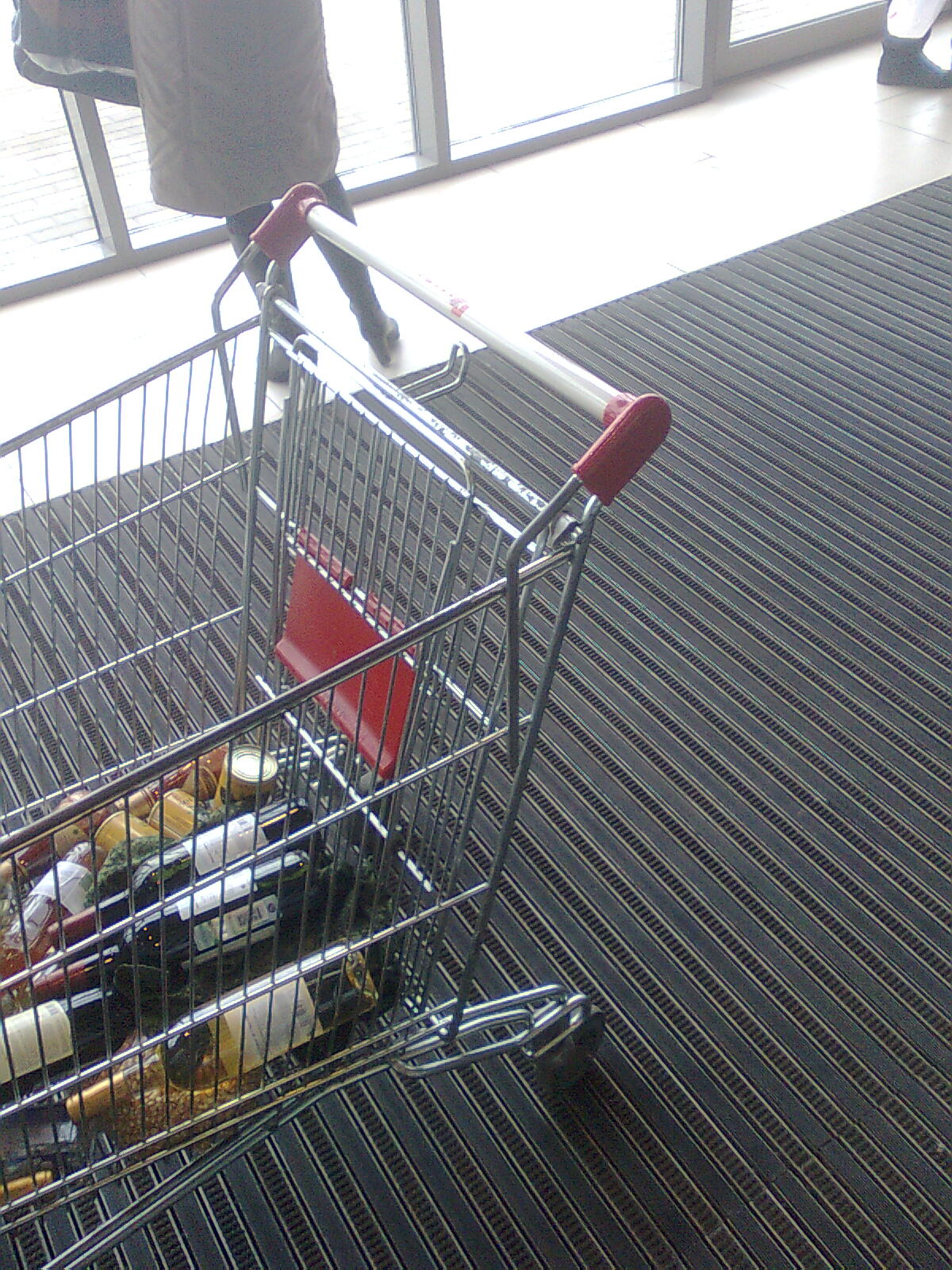

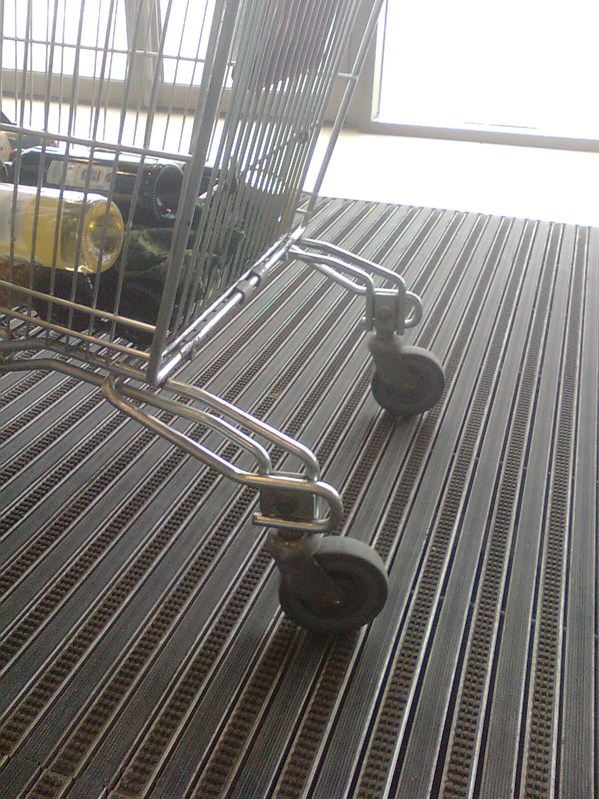

Заметил, что тележка в супермаркете неплохая электрическая машина. :ap: Раньше я с ними как то не сталкивался, довольствовался корзинками, а тут накануне юбилея в семье поехали закупаться. Ручка изолирующая.
Колёса ролики из резины электризуются при движении по кафелю и заряд снимается "кондуктором" :))
Стоит прикоснуться в железной решётке и происходит ощутимый разряд. Причём восстанавливается заряд быстро.
Аналог генератора Ван-дер-Граафа.
Наш водопроводный кран работает как капельница Томсона (Кельвина). Током бъет более чем ощутимо.
 Post subject: Re: Физика и физический эксперимент
PostPosted: 11 Nov 2012 02:47
Вернее, аналог "электрических машин" с трением. Помимо более распространённых с дисками стекла, были и с цилиндрами.
