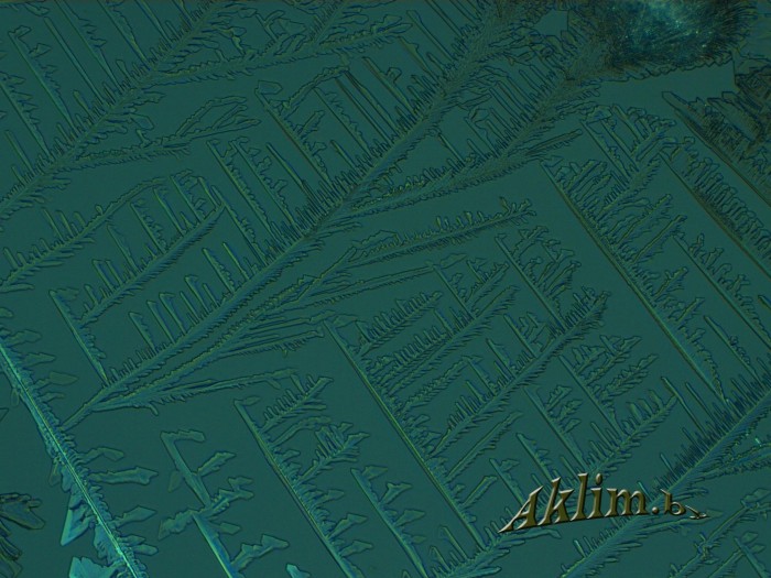

кристаллы пикриновой кислоты в поляризованном свете.
File comment: кристаллы пикриновой кислоты в проходящем свете.
File comment: кристаллы пикриновой кислоты в поляризованном свете.

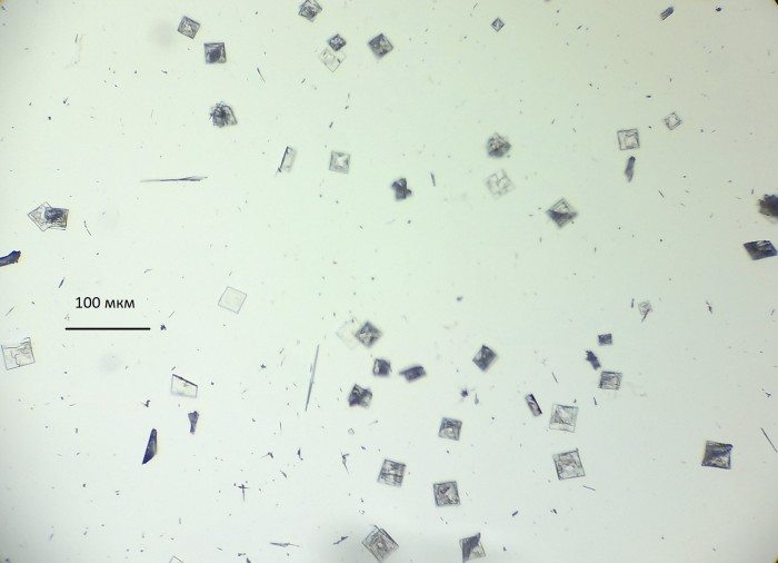

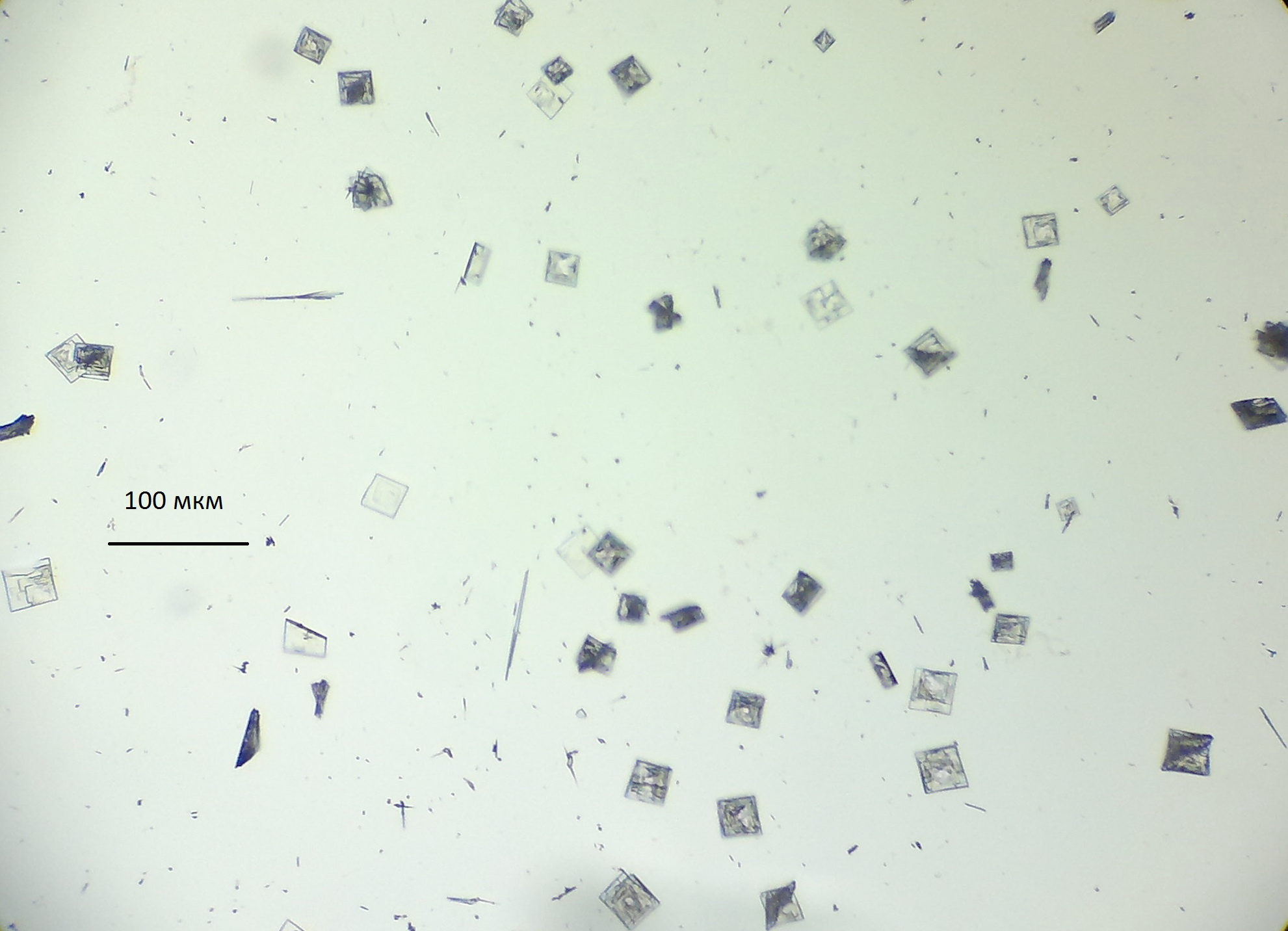

К капле раствора сульфата самария III (светло-жёлтые крист., Sm2(SO4)3·8H2O) в дист. воде добавил несколько кристалликов щавелевой кислоты. Сразу выпадает белый мелкокристаллический осадок оксалата - Sm(C2O4)3х9H2O. Через 10-15 мин. вначале очень мелкие кристаллики укрупняются и образуют сростки игл. Эти сростки напоминают корабли Теней из сериала Вавилон 5 :))
Точно :ay:

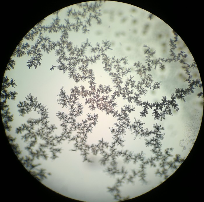

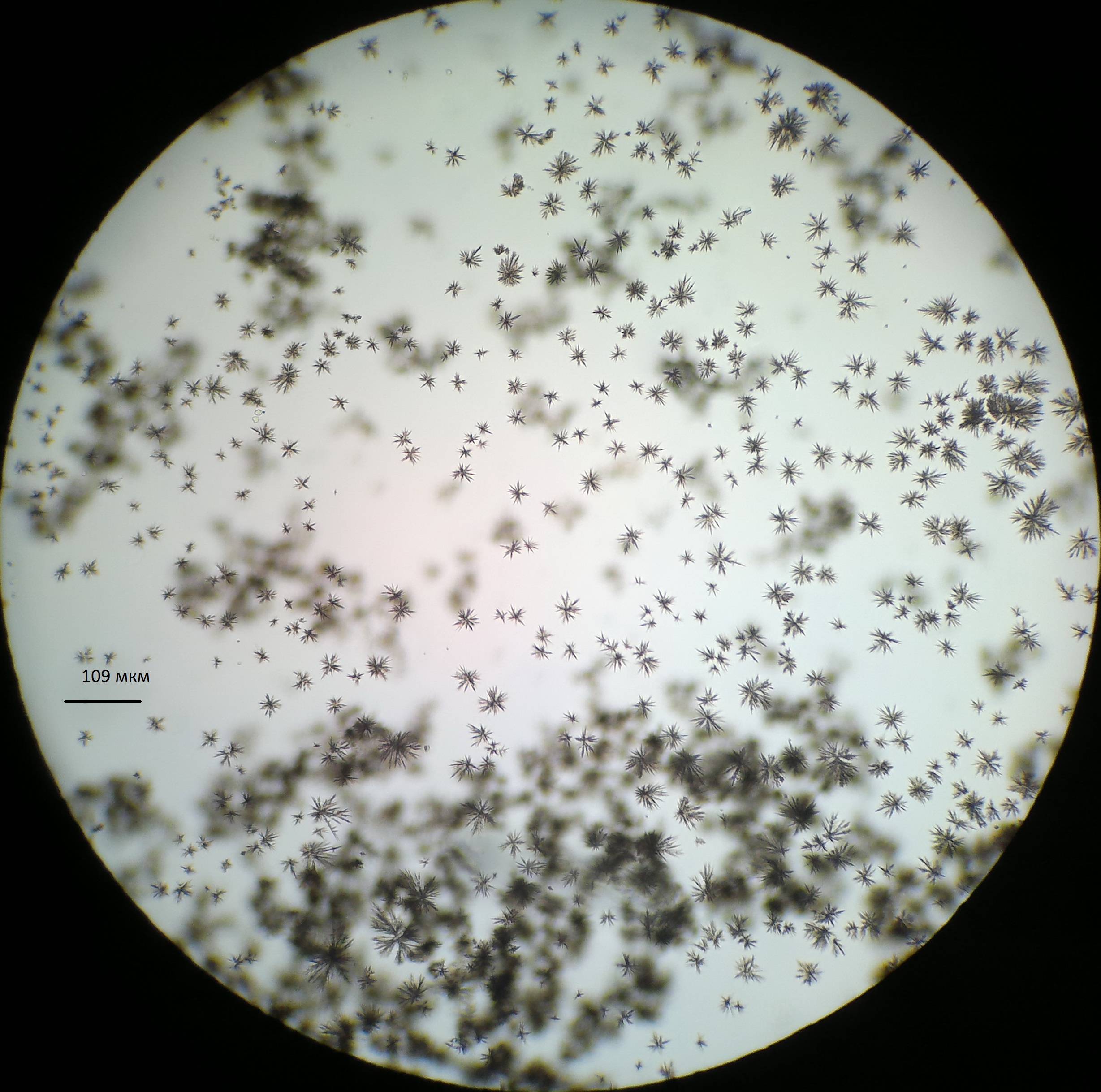

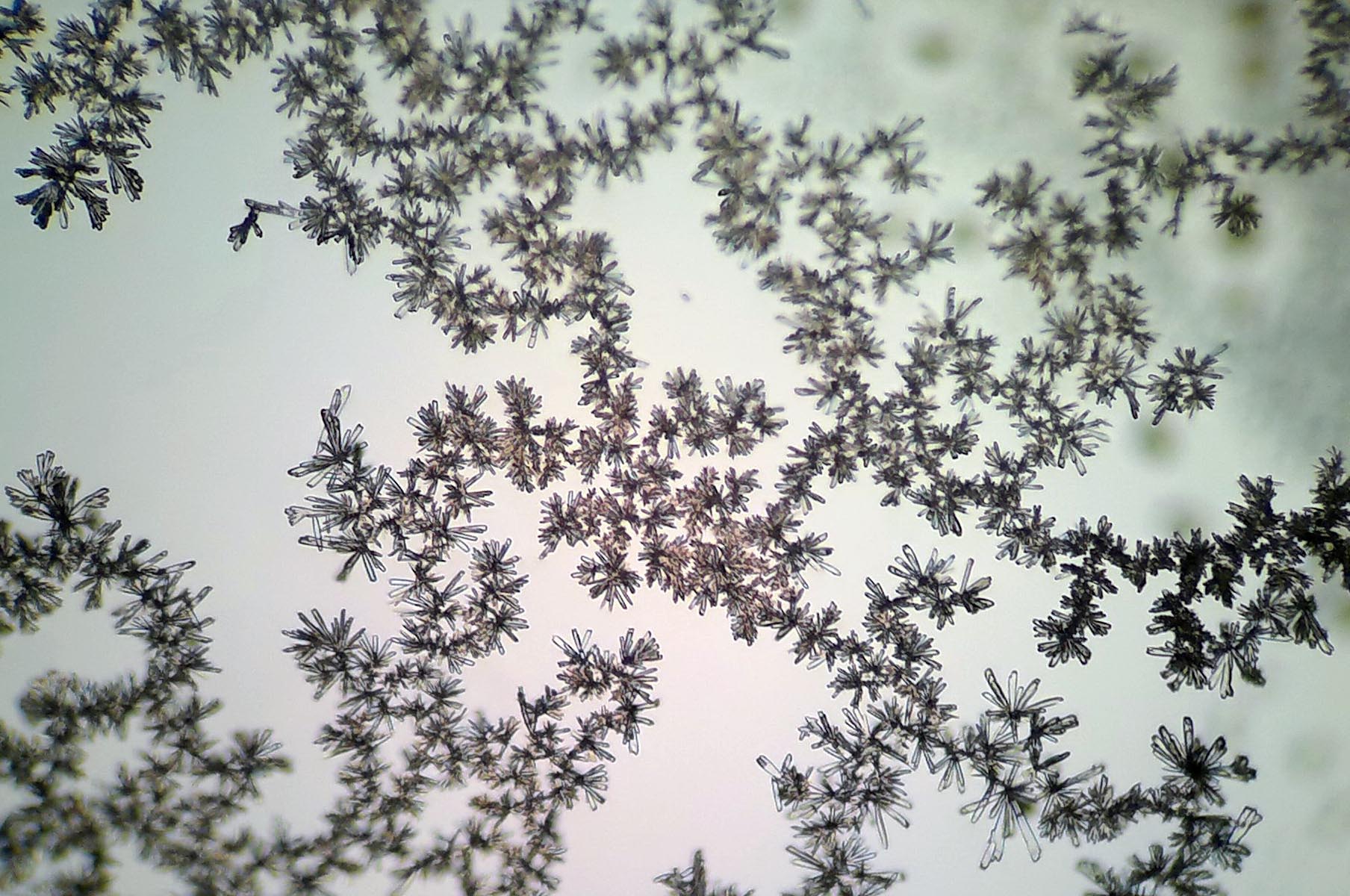

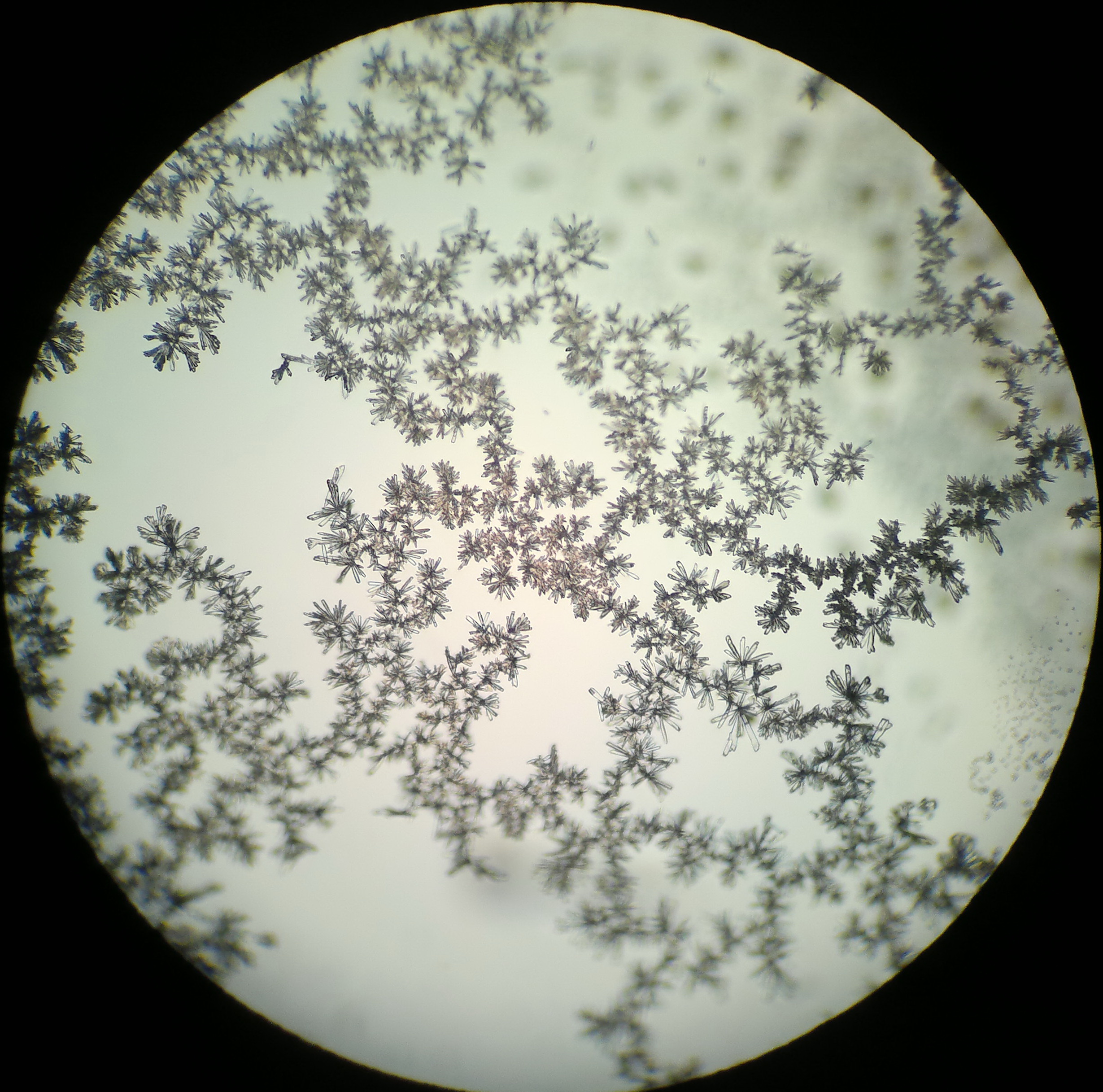

При добавлении к капле водн. раствор PrCl3 нескольких крист. щавелевой кислоты образуется слегка зеленоватый мелкий осадок оксалата празеодима. Через 10-15 мин кристаллики укрупняются и преобретают форму мелких линз и сростков из линз.
File comment: Pr2(C2O4)3 x 10H20, ув 120 раз
 Post subject: Re: фотографии веществ под микроскопом
PostPosted: 08 Oct 2012 23:01
Joined: 22 Jul 2012 15:33
Posts: 91
Location: Ростов-на-Дону

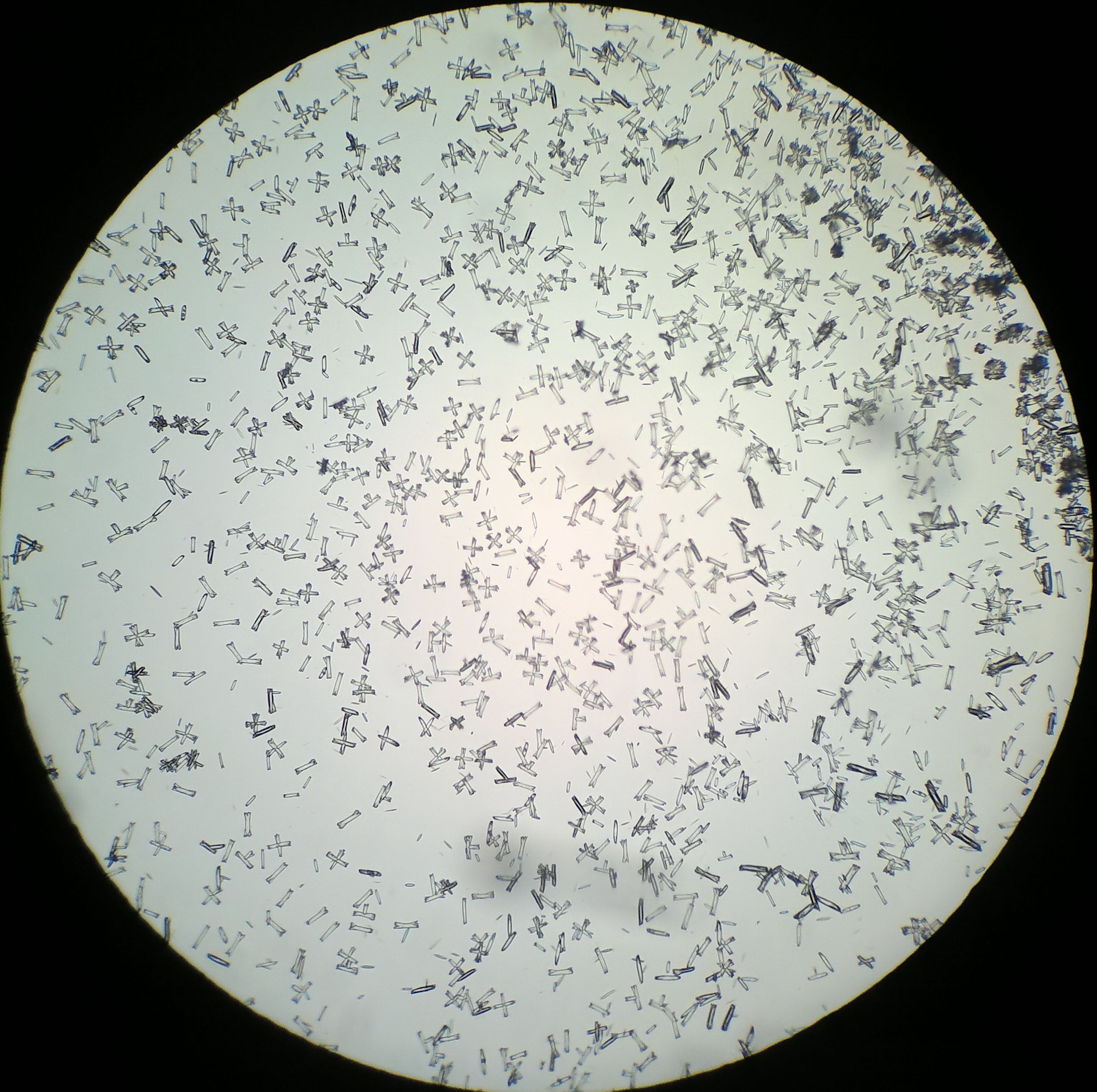

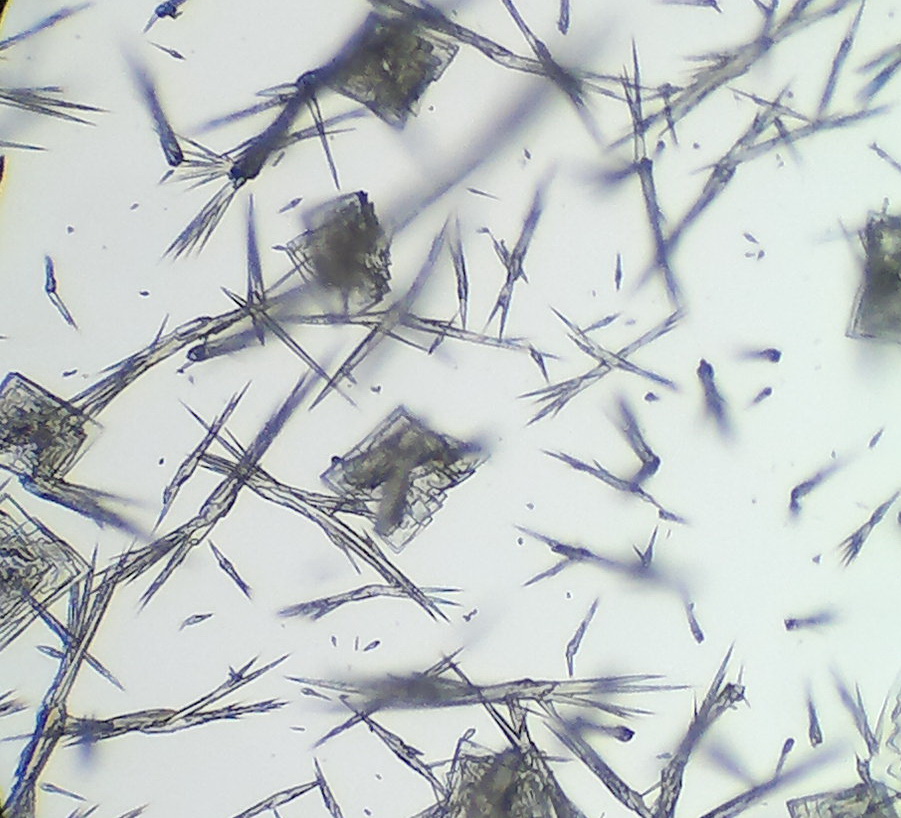

Часть осадка имеет форму сростков. Интересно, что форма кристаллов оксалата празеодима явно отличается от формы кр. оксалата самария.

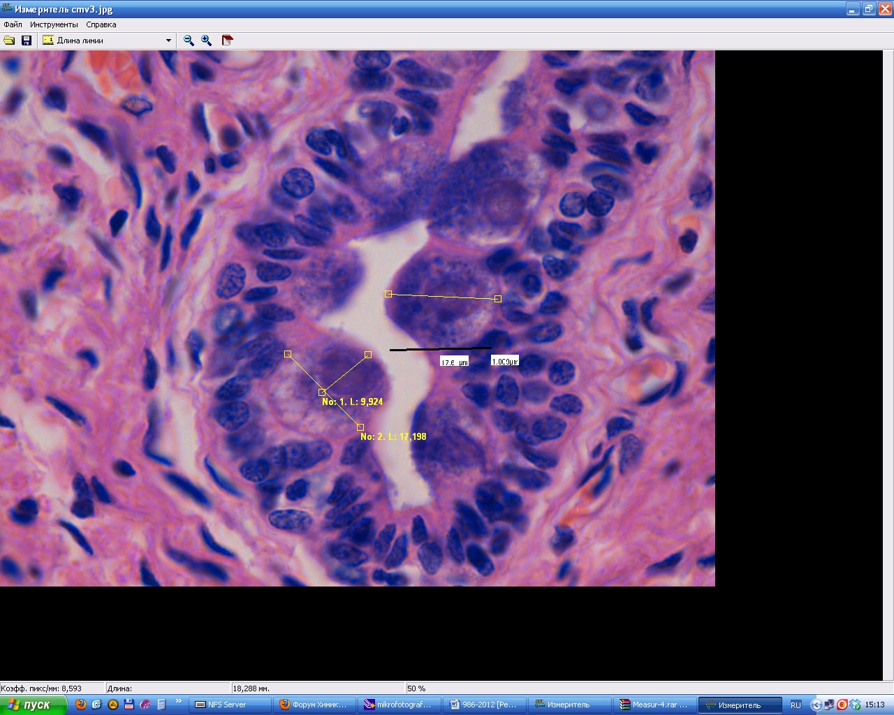

Юрий_T wrote:
Я не профи в микрофото. Если подскажете программу для обработки фото и наложения масштаба, что бы можно было скачать и пользоваться буду очень рад. У меня есть Micam-1.4, но она на англ. пользоваться пока ей не умею. При 120-кратном увелич. поле зрения у микроскопа примерно 1.1 мм. Если промасштабировать, то размер кристаллов легко вычислить.
Очень простенькая маловесящая программа не требующая установки и бесплатная - Measur- измеритель. Можно открыть прямо из архива.

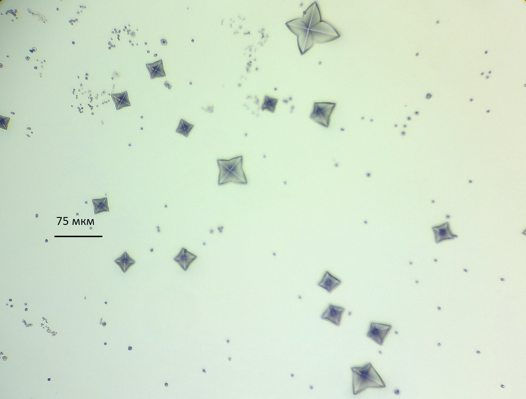

Интересную микрореакцию нашёл с солями молибдена. А молибден доступен даже для юных химиков. :)) Взял немного молибдата и хлорида аммония (около 100 мг каждого) и суспендировал в 2-3 мл воды (в пробирке). К мутноватому раствору (не весь молибдат растворился) через 10 мин добавил 2-3 капли 40%-ной азотной кислоты. Перемешал и оставил на ночь для отстаивания. К капле этого раствора на предм. стекле прибавил пару кристалликов соли алюминия (брал Al(NO3)3) и оставил на 15 мин для кристаллизации продукта микрореакции. Постепенно выпали бесцветные тонкие ромбы (почти квадраты) соединения которому приписывают состав 3(NH4)2O × Al2O3× 12MoO3 × 19H2O.

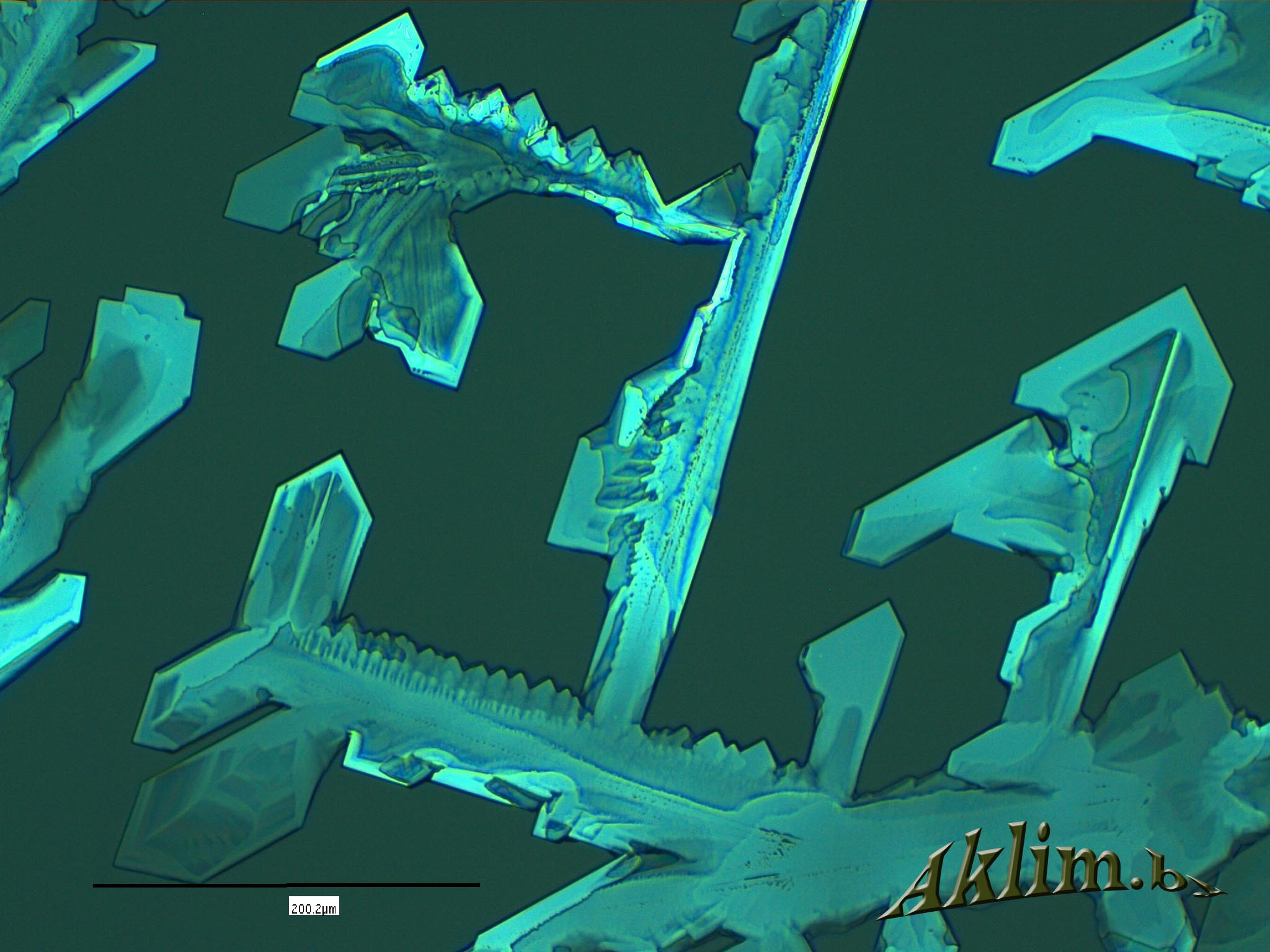

Если к капле полученного подкисленного раствора молибдата и хлорида аммония прибавить каплю слегка подкисленного раствора хлорида галлия и оставить на несколько минут для кристаллизации продукта реакции, то выпадают бесцветные кристаллы состав которых, видимо, по аналогии с алюминием можно записать как - 3(NH4)2O × Ga2O3× 12MoO3 × 19H2O. В микроскоп эти кристаллы выглядят весьма необычно. Они сильно преломляют свет и кажутся слегка желтоватыми, а их вершинки представляются фиолетовыми. :ay: Форма их вначале напоминает лепестки, потом они становятся похожими на пирамиды или кубы. Очень необычные кристаллы. В доступной литературе упоминаний об этой микрореакции с галлием не нашёл.
