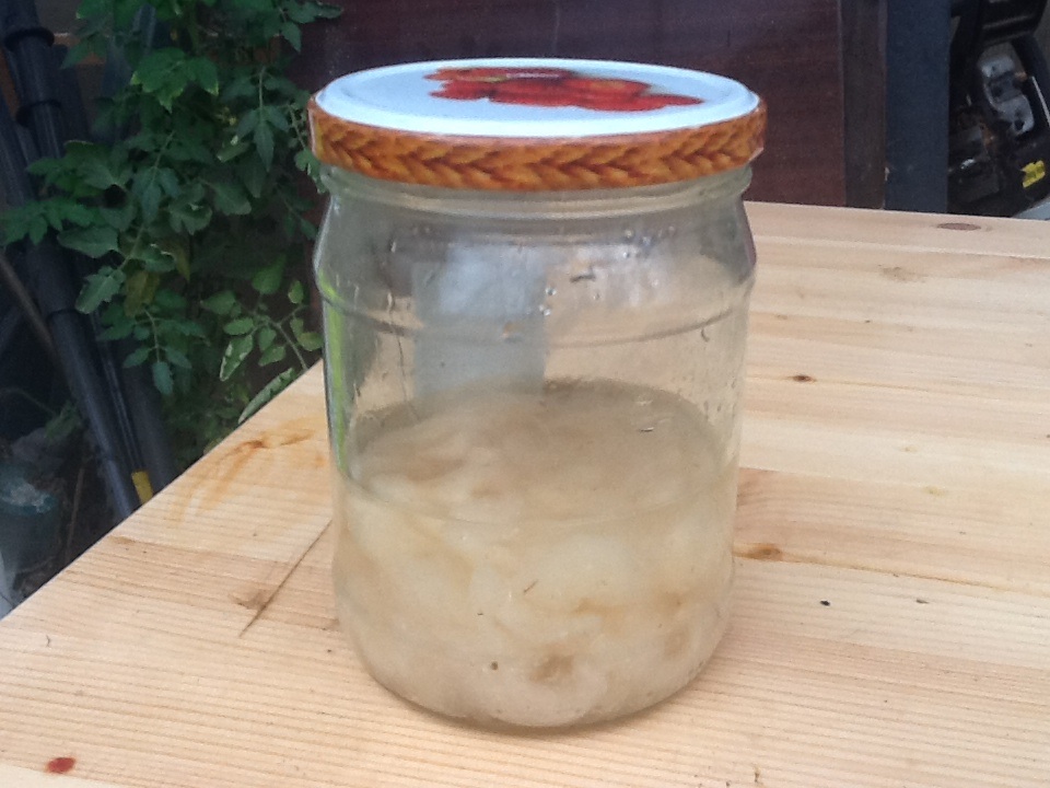

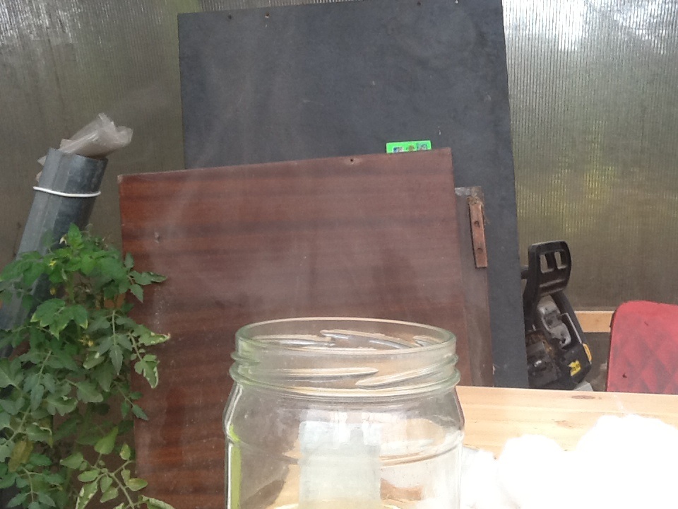

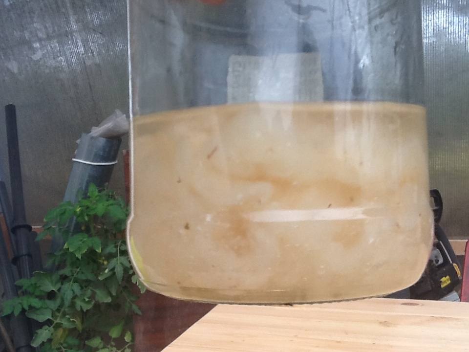

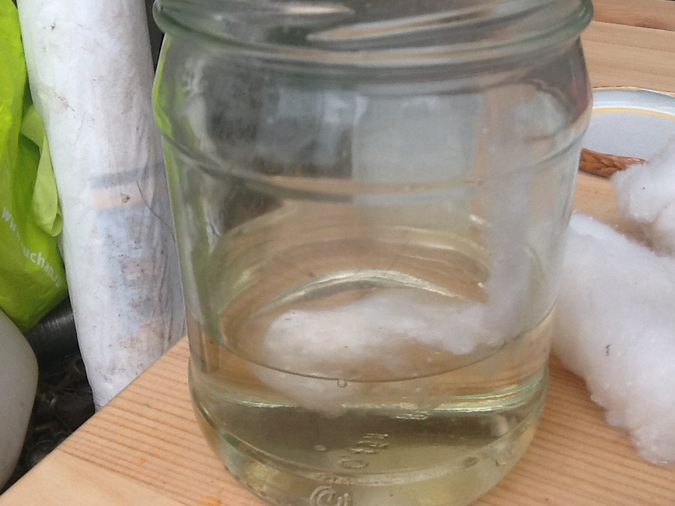

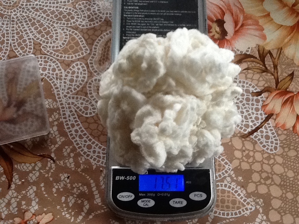

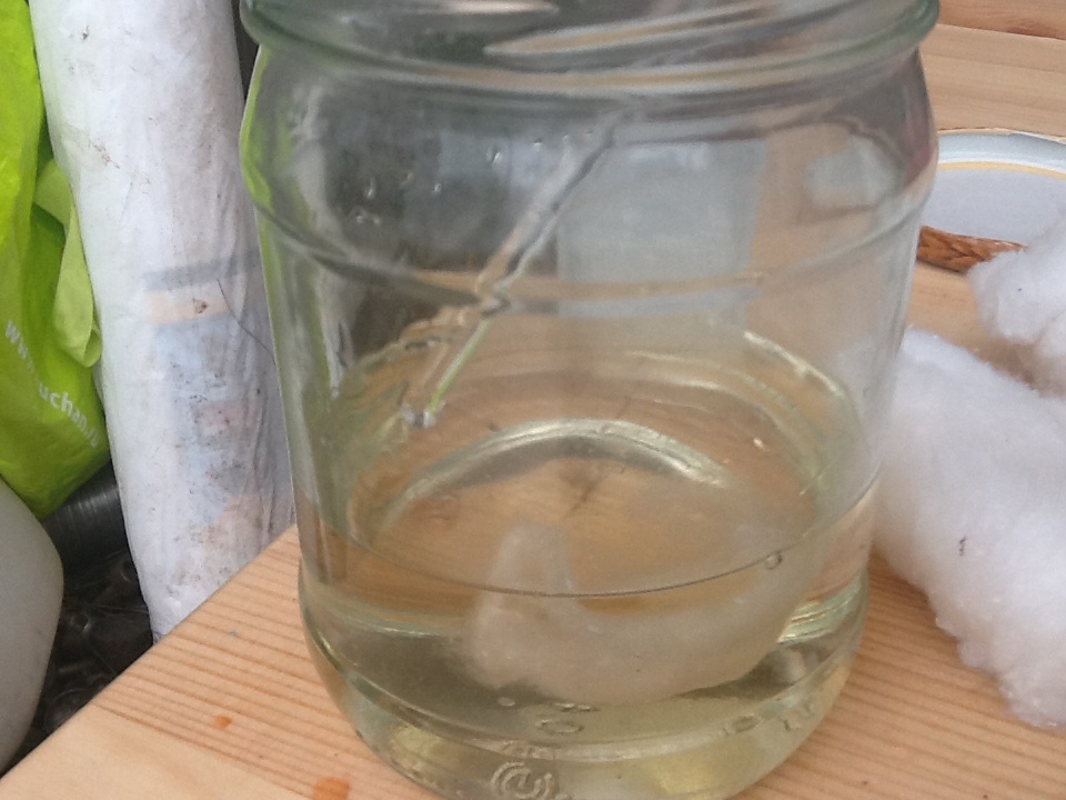

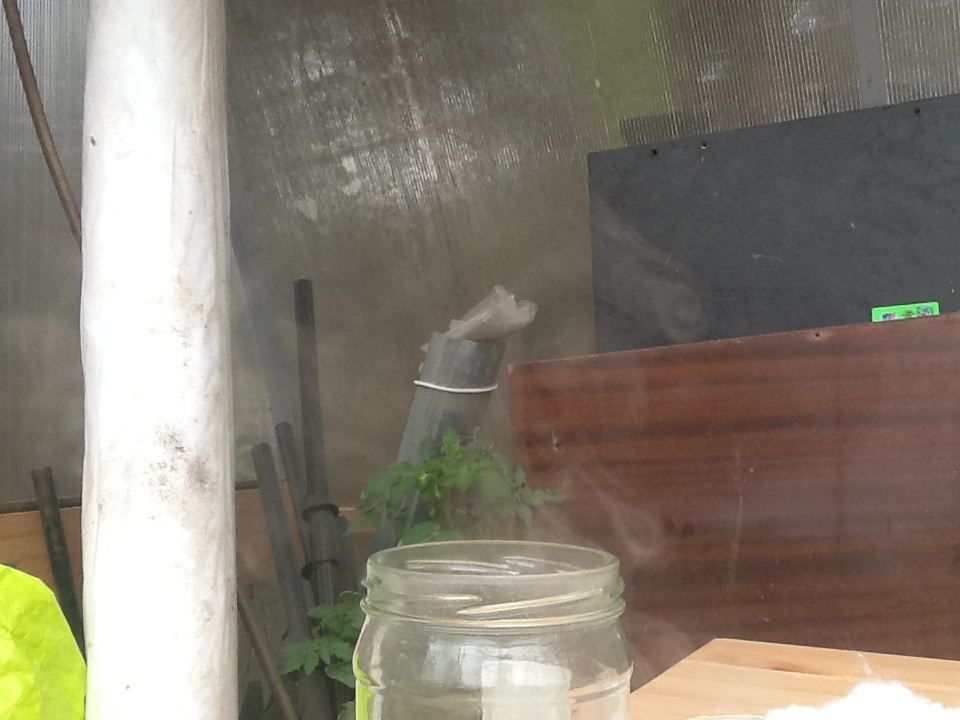

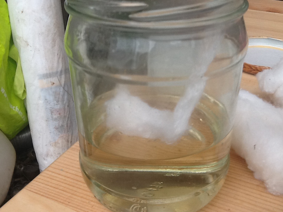

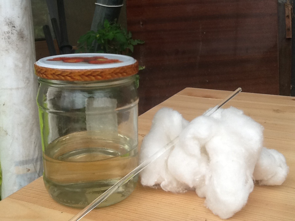

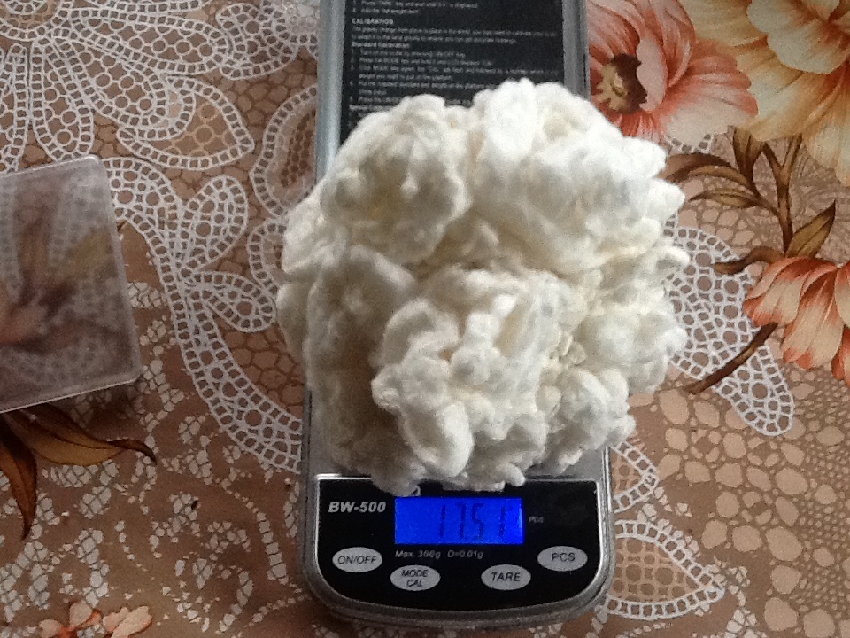

Получил нироцеллюлозу по этой рецептуре - viewtopic.php?p=19541#p19541 (количества веществ увеличил в двое, и плюс увеличил количество азотной кислоты).
Мной было использованно 100 грамм конц. азотной кислоты (дымящей (самостоятельно получил из аммиачной селитры)), 200 грамм конц. Н2SO4 (выпаренный электролит) и 10 грамм хлопковой ваты (всё взвешивал с точностью до 0,01, но это только ради опыта, чтобы точно узнать, сколько вата прибавит в весе).
Смешал кислоты, дал отстояться в бочке с водой (кстати, температура поднилась совсем не значительно, градусов на 5, максимум, 10). Но с нитросмеси продолжали активно лететь пары азотной кислоты, пришлось "изобретать" влажную ткань, для защиты дыхания. В прохладную нитрующую смесь стал по кусочкам добавлять вату и тщательно "отжимать" (очень важно, чтоб вата пропиталась полностью). Когда погрузил всю вату, закрыл на банке крышку (лучше использовать колбу на шлифе, но все три большие были заняты, поэтому решил, что и под действием паров кислоты на пару суток крышки хватит (тем более, возможно, метал будет пассифицироваться)).
Поставил в тёмное место, за неделю перемешал содержимое два раза, по прошествию недели выскреб содержимое на пластиковое сито (продаются для заварки чая), тщательно отжал (кислоты сливал в банку, кстати, смесь продолжала активно дымить), промыл вату 200 мл воды (максимальная регенирация кислоты), потом переложил в миску с водой. Тщательно отжал, слил воду, налил по новой... и так четыре раза. Потом (не высушивая) распушил вату, положил на большое сито (для самодельной муки), минуты три промывал тёмлой проточной водой, потом 300 мл дистиллированной, и сушка (на печке). Потом взял малюсеникий кусочек ваты, внёс (держа пинцетом) в пламя гозовой горелки, произошла секундная вспышка, значит, нитроцеллюлоза высохла (но более важное, что она получалась!). Подержав ещё пару часов на печке (для верности). Скомкал вату в комок, положил на весы, получилось 17,5 грамм, значит, вата прибавила в весе 7,5 грамм.
Горит быстро, совсем не греет (тепло чувствуется (но слабо), однако, до ГМТД ей далеко).

Судя по быстрому горению и отсутствию остатка после сгорания, вата хорошо нитрованная. У меня вата горела медленнее, оставляла немного черных частиц и чувствительно пекла ладонь.

Так я как раз по рецепту Солонина и делал, только количество азотки увеличил. Он пишет, что с 5 грамм ваты, выход около 8 грамм, у меня с 10 получилось 17,5. И это при длительной выдержке - 7 дней (он же пишет о выдержке максимум 12 часов), и для регенирации кислот я слегка промыл вату пропитанную нитросмесью водой, разогревание было, но слабое, гидролиз как я и надеялся, не начался.
