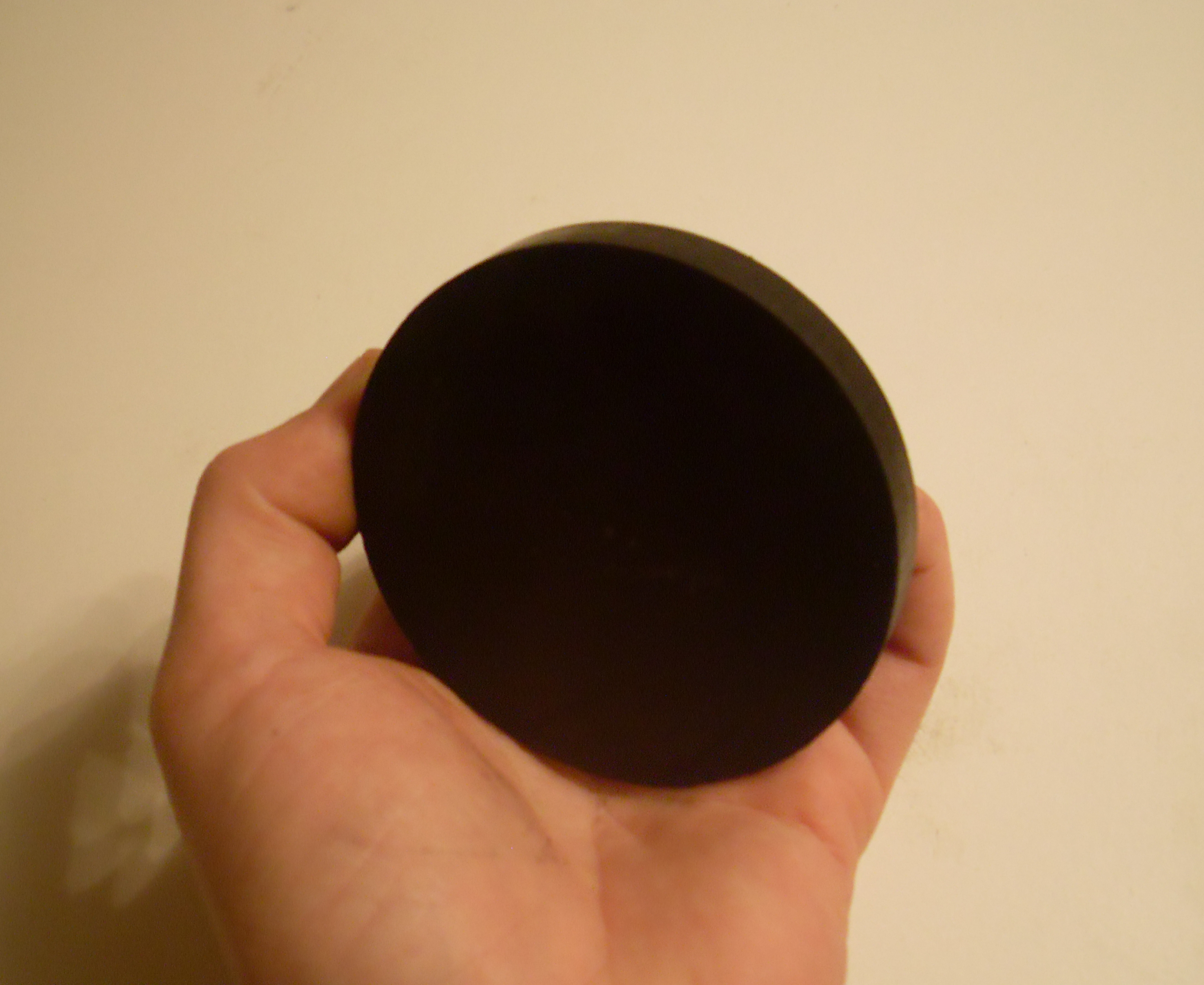

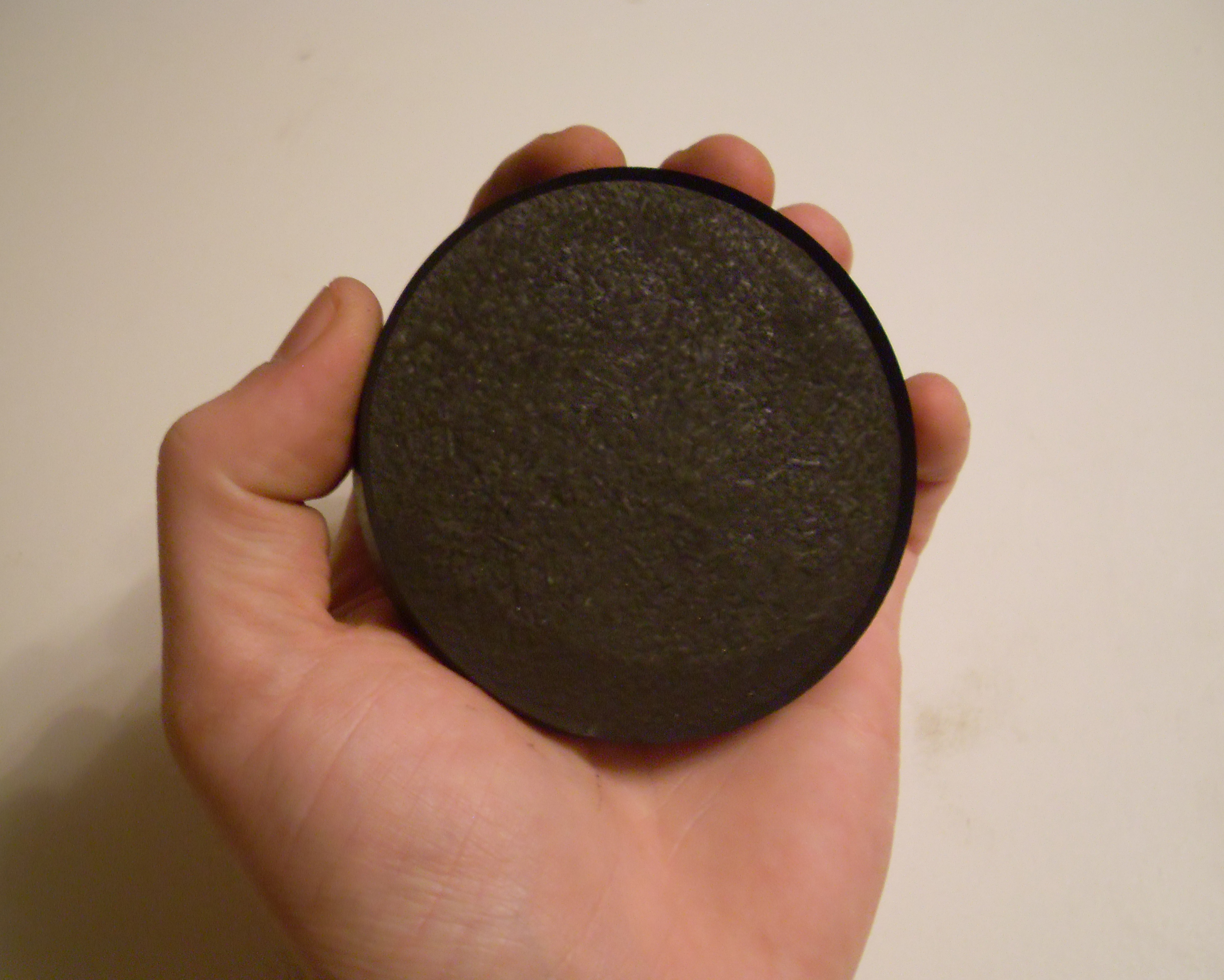

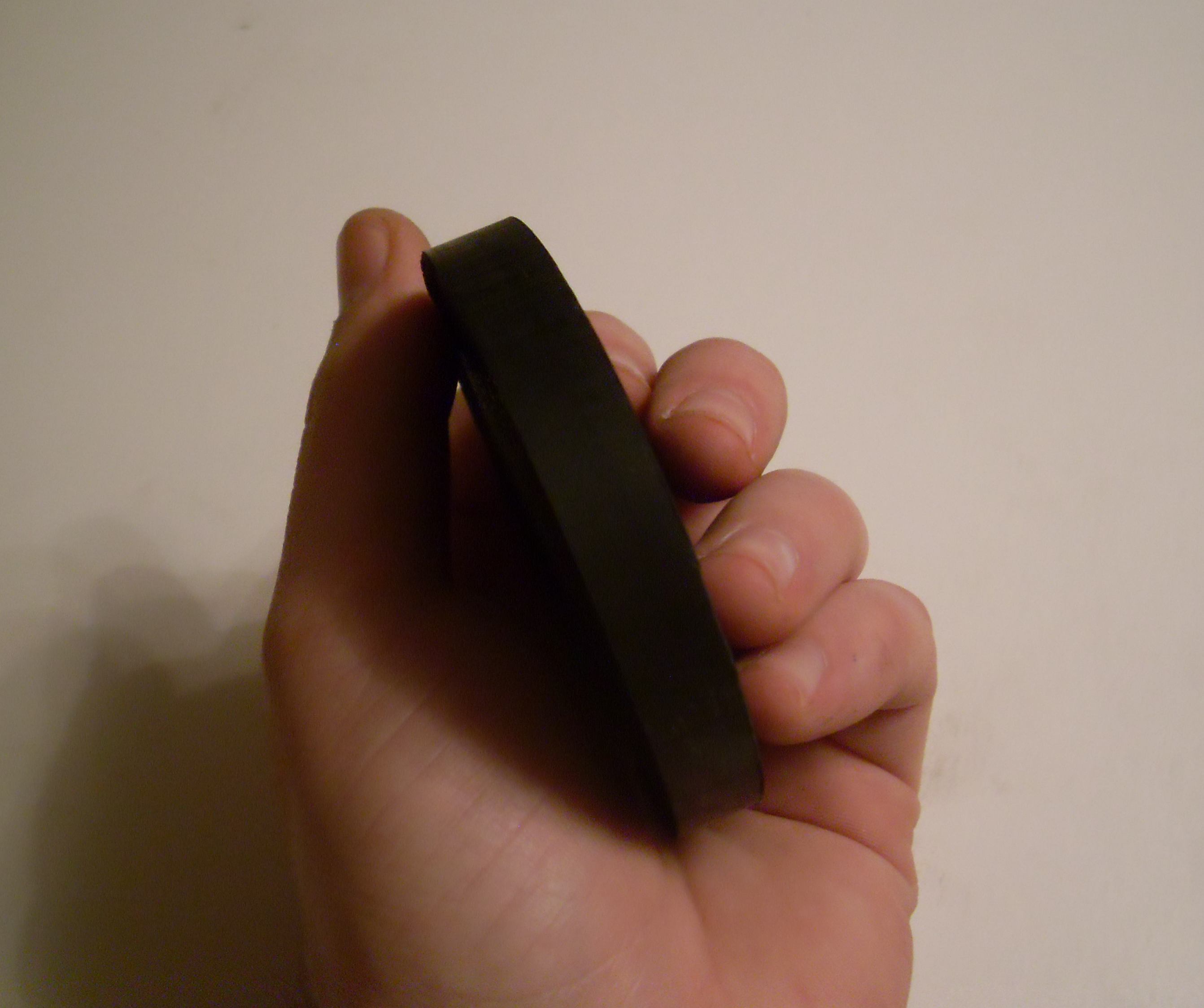

Прессованный порох плотность лепёшки 1,8 перестарался :))

Как прессовали и как горит?

Порох самодельный? Скрепляющие вещества (типа парафина) добавляли?

Засыпал слегка увлажненную мякоть в форму и под винтовой пресс, как горит пока не знаю.

Естественно самодельный никаких скрепляющих веществ нет, порох для вышибного заряда.

Проточенная чугунная болванка, кстати хорошо подойдет цилиндр и поршень от какого нибудь мопеда кольца естественно снять лишнее обрезать и форма готова ;)
