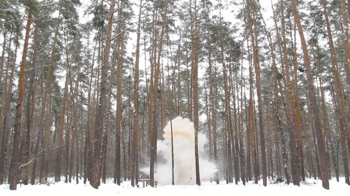

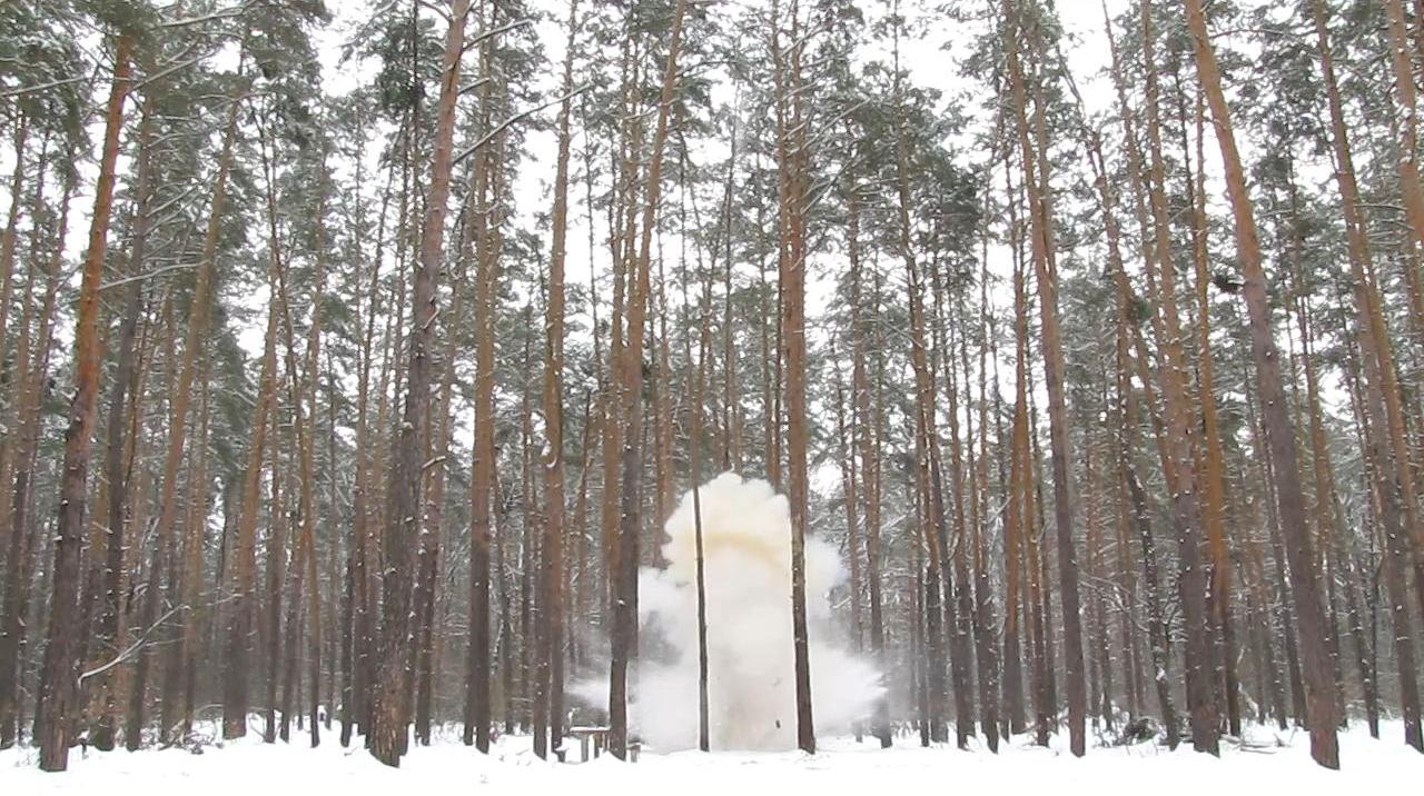

Сахар тоже взрывается (сахарный динамон)
Взрыв сахарного динамона (750 г) ч.1
http://chemistry-chemists.com/N2_2013/C ... P15-1.html`111
P.S. Статью пока не вычитывал, т.к. немного устал.

Спасибо :) Как мне показалось - одна из лучших статей в журнале :ay:

Эх так бы взорвать! :) Но страшно. Поймают.

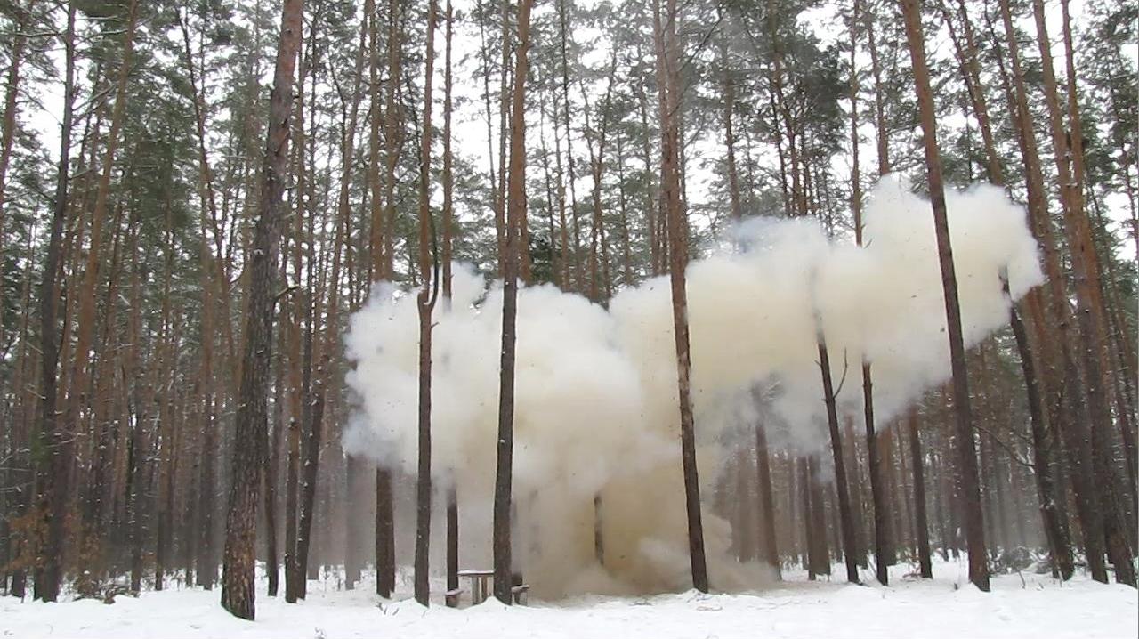

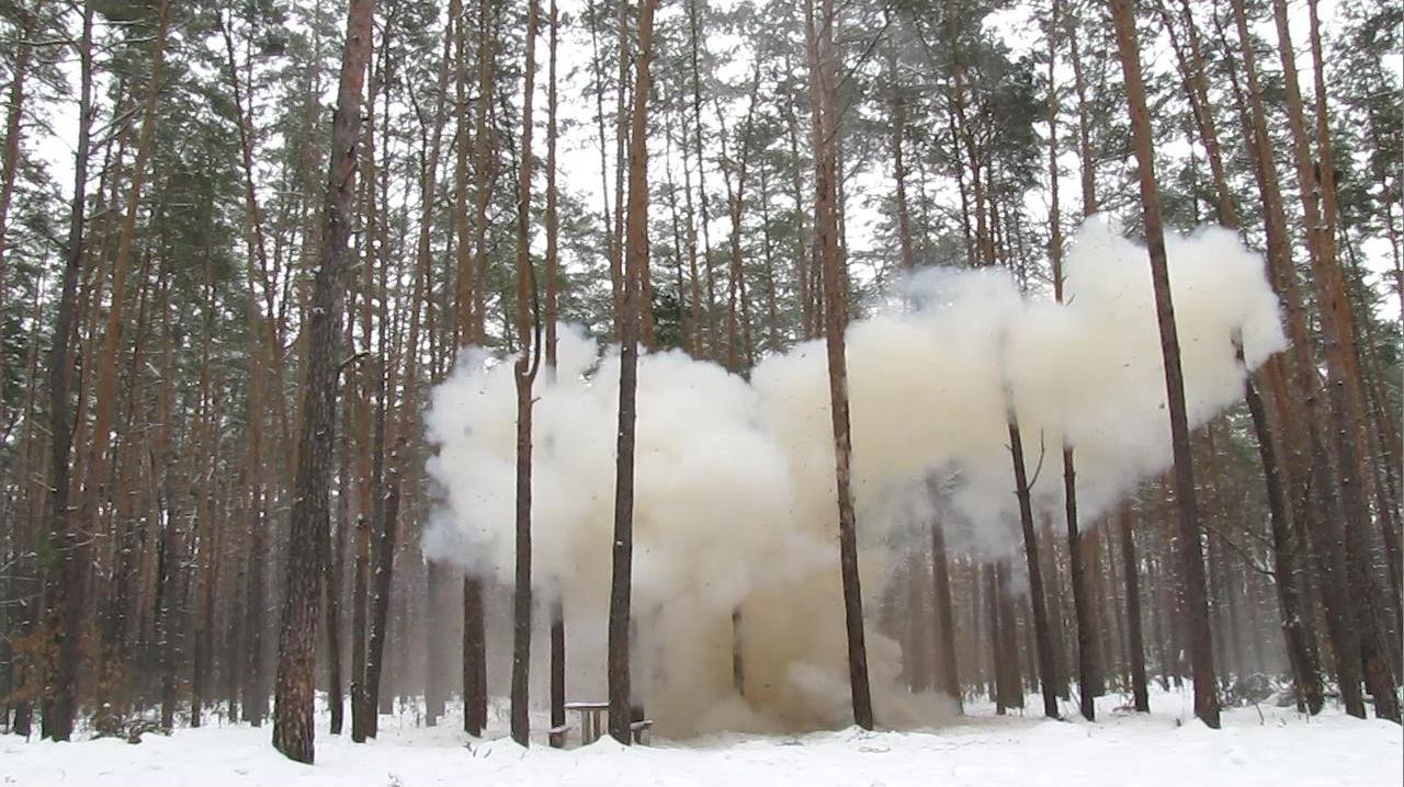

Взрыв сахарного динамона (3800 г) ч.2
http://chemistry-chemists.com/N2_2013/C ... P15-2.html
