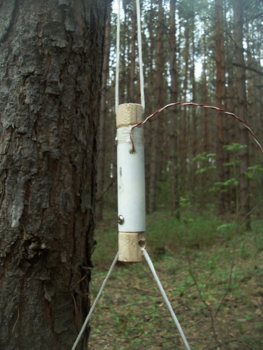

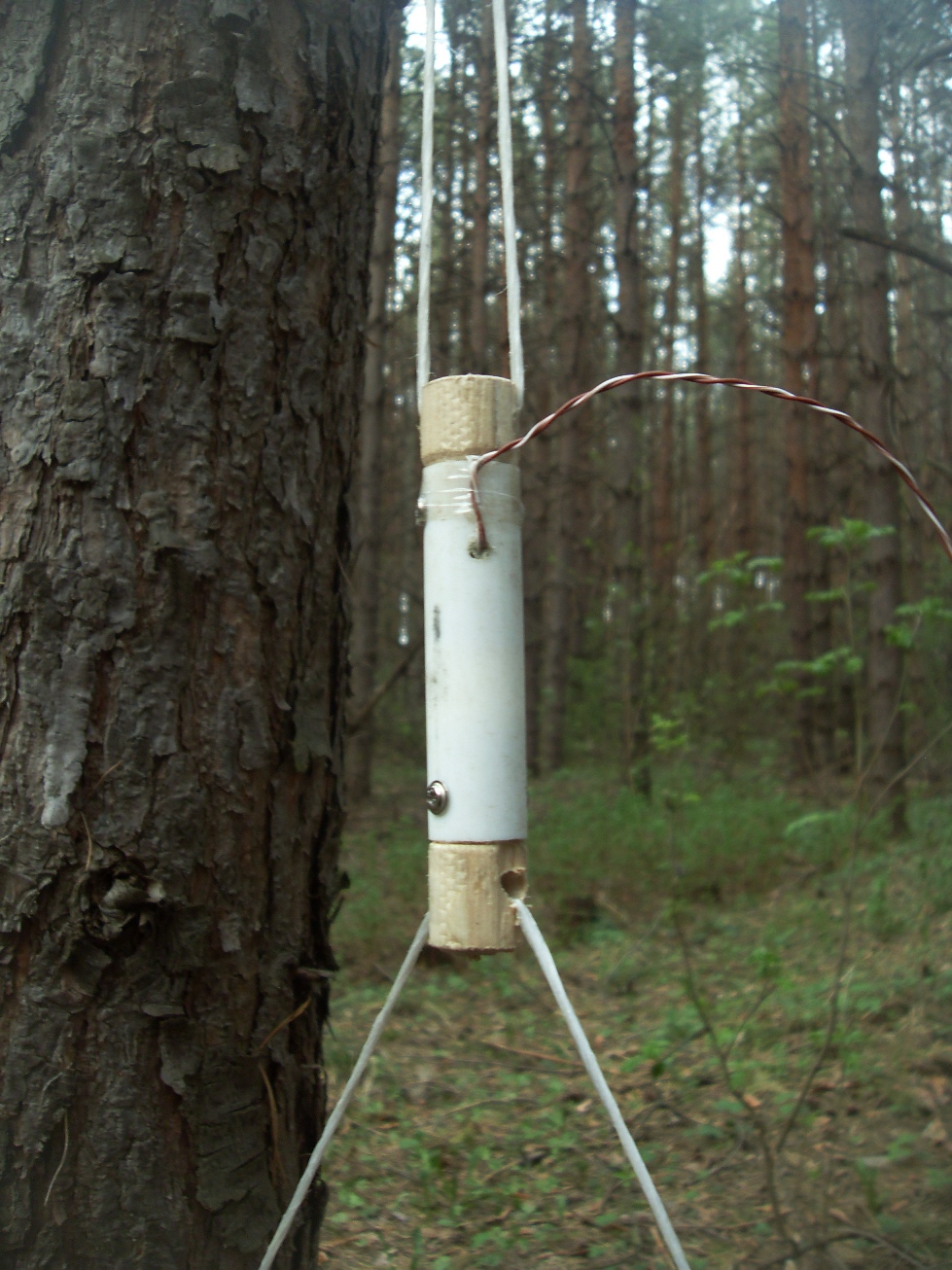

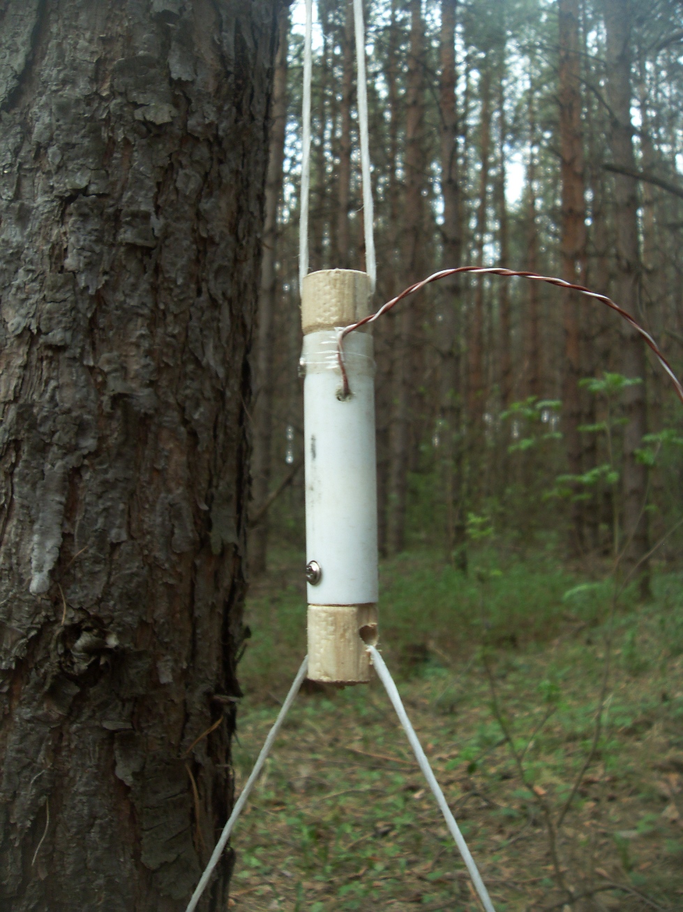

Пиропатрон
http://chemistry-chemists.com/N4_2013/C ... -P6-1.html
