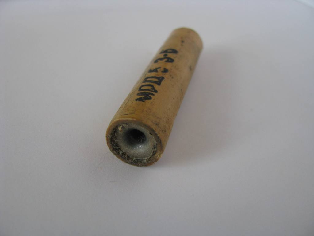

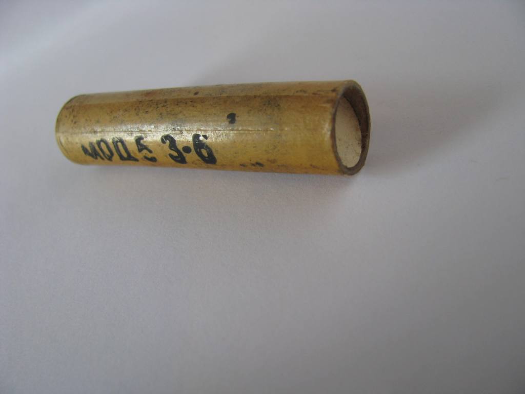

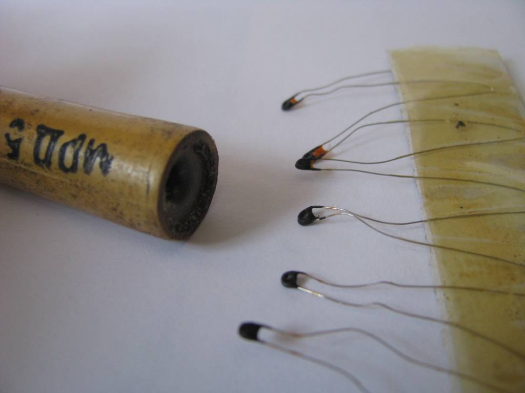

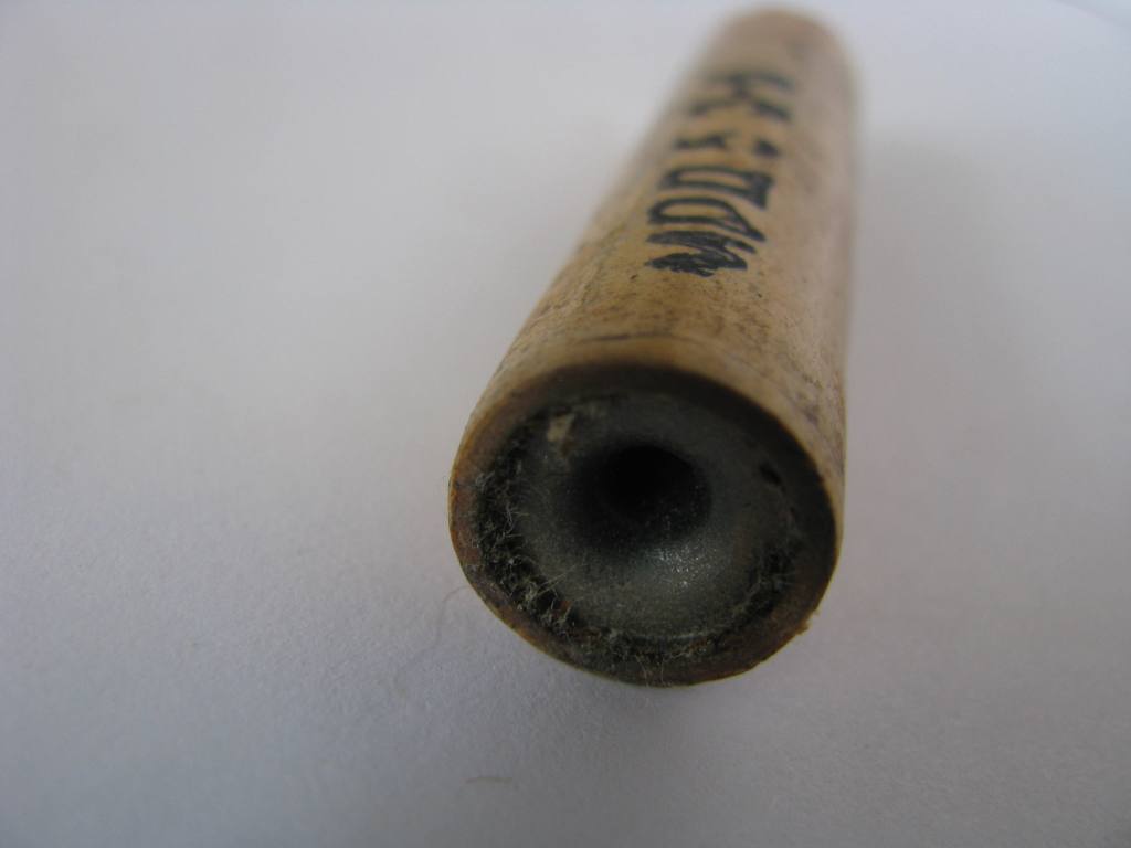

PostPosted: 07 Apr 2012 19:21
Posts: 69175

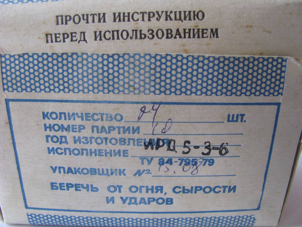

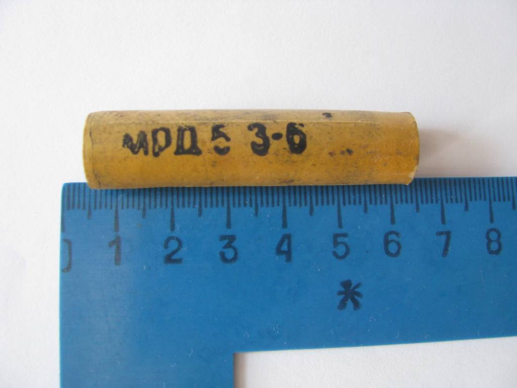

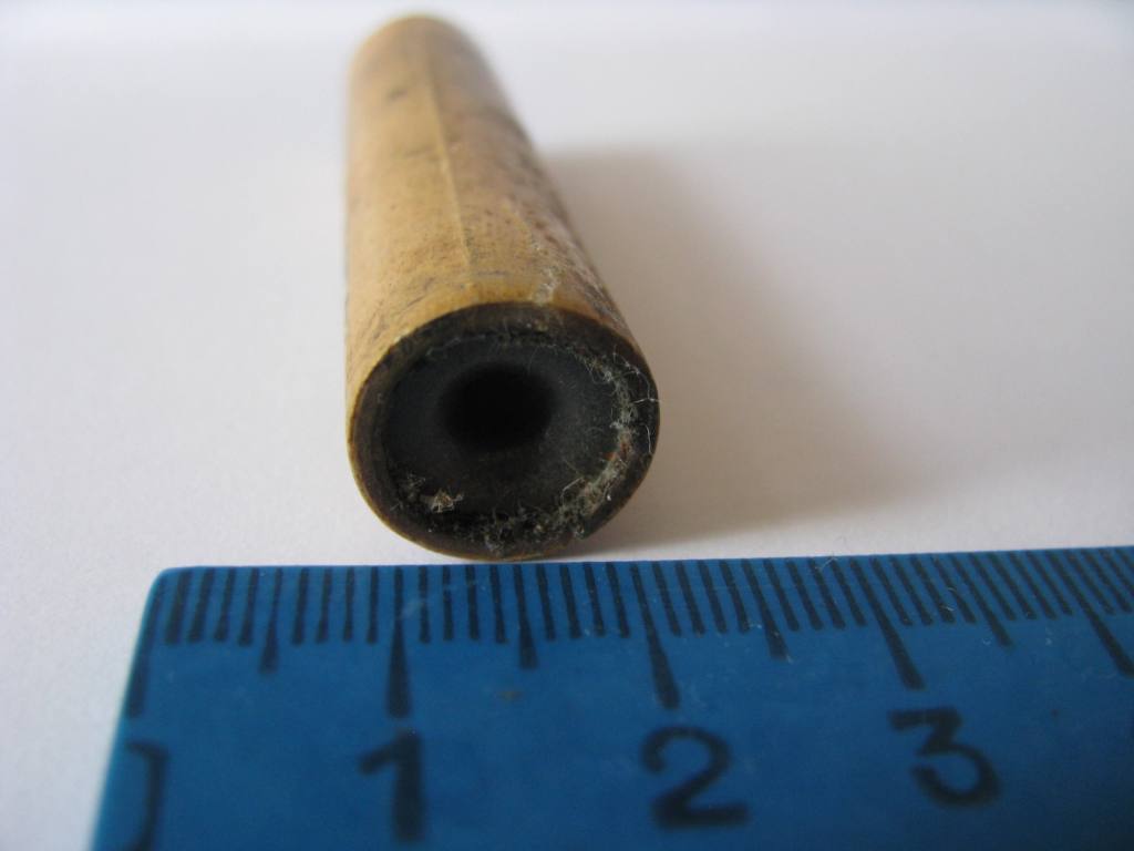

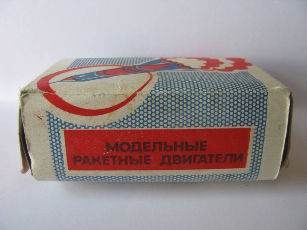

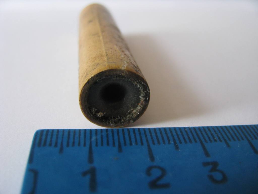

Ракетные двигатели заводского изготовления (иногда продавались, но найти было не просто)
File comment: ЗАПАЛЫ
 Post subject: Re: Изготовление модели твердотопливной ракеты
PostPosted: 22 Oct 2012 22:03
Joined: 12 Nov 2011 20:42
Posts: 563
Занятные раритеты :ay:

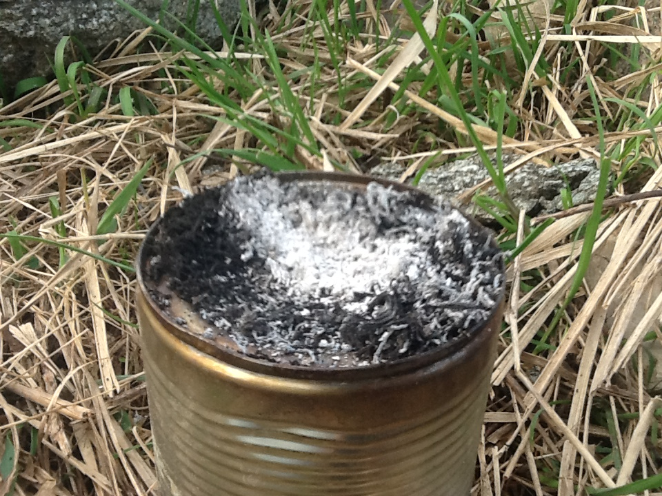

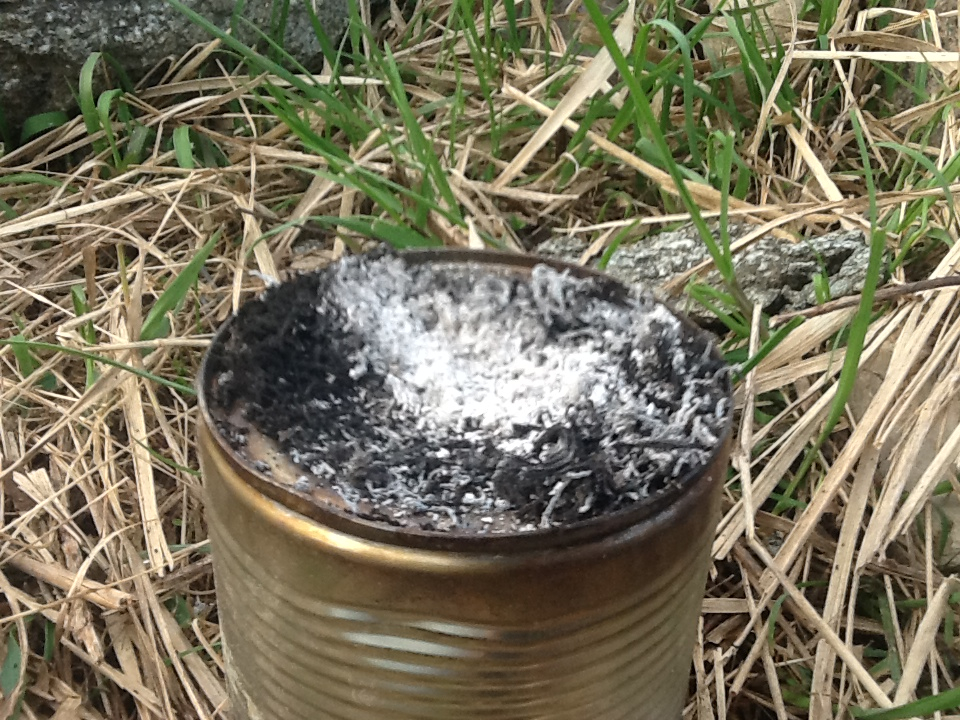

Раньше всегда делал ракеты (но делал мало, и давно) на спрессованной смеси. Сейчас решил попробовать плавленное карамельное топливо (понравилось несколько видео на ютубе). Только решил облегчить её сплавление - вместо калиевой селитры взял кальциевую (естественно, с другими пропорциями (кислородный баланс - 0)). Аккуратно сплавил, сформировал палочку, поджёг на консервной банке. Скорость горения меньше, чем у калиевой (исхожу из роликов горения этой смеси), но для ракет наверно сойдёт. Только не получилось одно, на роликах (ютуб) калиевая карамель сгорала без остатка, а моя кальциевая (хоть и с нулевым балансом) оставило много золи (на фото зола после сгорания сплавленной смеси 5грамм сахара и 11,5 нитрата кальция). Пока не понял, в чём тут дело.
PostPosted: 30 Apr 2013 23:43
Joined: 12 Dec 2011 23:11
Posts: 1500
Нитрат кальция очень гигроскопичный, зачем на нем карамельку делать?
PostPosted: 01 May 2013 03:23
Сплавляется легче. Но на счёт гигроскопичности вы правы, крупинка с семечку подсолнуха превратилась в жидкую каплю примерно за 1,5 - 2 часа.
PostPosted: 01 May 2013 10:59
Posts: 13603
Продукт разложения калиевой селитры (в данном случае поташ) более летуч, чем кальциевой (известь).
