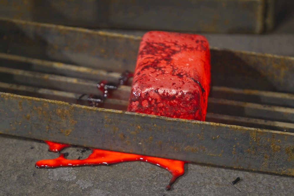

Простое вещество?
PostPosted: 25 May 2013 20:12
Posts: 69257
На фотографии остывающий слиток золота (подробнее): http://chemistry-chemists.com/N4_2013/C ... -S2-1.html

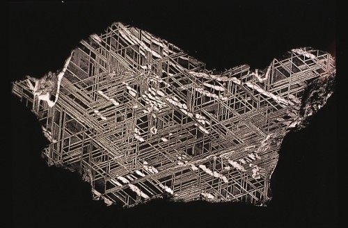

Что изображено на картинке? Как получается такой "узор"?
PostPosted: 26 May 2013 00:23
Возможно это видманштеттеновы фигуры?
Характерный геометрический рисунок, проявляющийся на шлифах некоторых типов железных метеоритов после полировки и обработки раствором кислоты.
PostPosted: 26 May 2013 00:26
Joined: 23 Feb 2013 02:44
Posts: 42
Таки да! А как такие структуры в металле образуются?
PostPosted: 26 May 2013 18:25
Если сталь нагревается до температуры выше критических точек , то образуется аустенитная структура. По мере дальнейшего повышения температуры зерна аустенита начинают расти, при этом крупные зерна как бы поглощают мелкие. Чем выше температура и длительнее выдержка, тем больше вырастают зерна. При последующем охлаждении с любой скоростью обратного явления, т. е. уменьшения размера аустенитного зерна, не происходит. Какую бы структуру не имел металл после окончательного охлаждения — закаленную, нормализованную или отожженную, все равно последствия крупнозернистости аустенита скажутся в том, что сталь будет иметь пониженную ударную вязкость. В изломе такая сталь будет иметь крупнокристаллическое камневидное строение. Это обусловлено тем, что как структура мартенсита, так и структура перлитного типа (перлит, сорбит, троостит) образуются в пределах границ зерен аустенита. Это хорошо видно на рис. 39. По этим границам и происходит разрушение стали под действием ударной нагрузки. Такое явление укрупнения зерен аустенита под действием высокой температуры, приводящее в дальнейшем к снижению ударной вязкости, т. е. к повышению хрупкости, называется перегревом стали.
Если перегретую сталь быстро охладить, то возникнет особая структура, известная под названием видманштеттовой структурой. При образовании такой структуры в доэвтектоидной стали выделяющийся из аустенита феррит приобретает необычную пластинчатую форму (рис. 40). В заэвтектоидной стали цементит приобретает форму игл. Наиболее часто видманштеттовая структура возникает при охлаждении отливок. Вследствие высокой хрупкости такая структура недопустима.
В. Б. Райцес Термическая обработка: В помощь рабочему-термисту.— М.: Машиностроение, 1980.— 192 с, ил.
PostPosted: 27 May 2013 00:20
Posts: 42
Такие структуры образуются в интервале температур 450-700 С в твёрдом железноникелевом сплаве (таенит) в процессе оооочень медленного охлаждения: порядка 1-100 градусов в миллион лет. Жаль, проверить эту версию не представляется возможным;)
