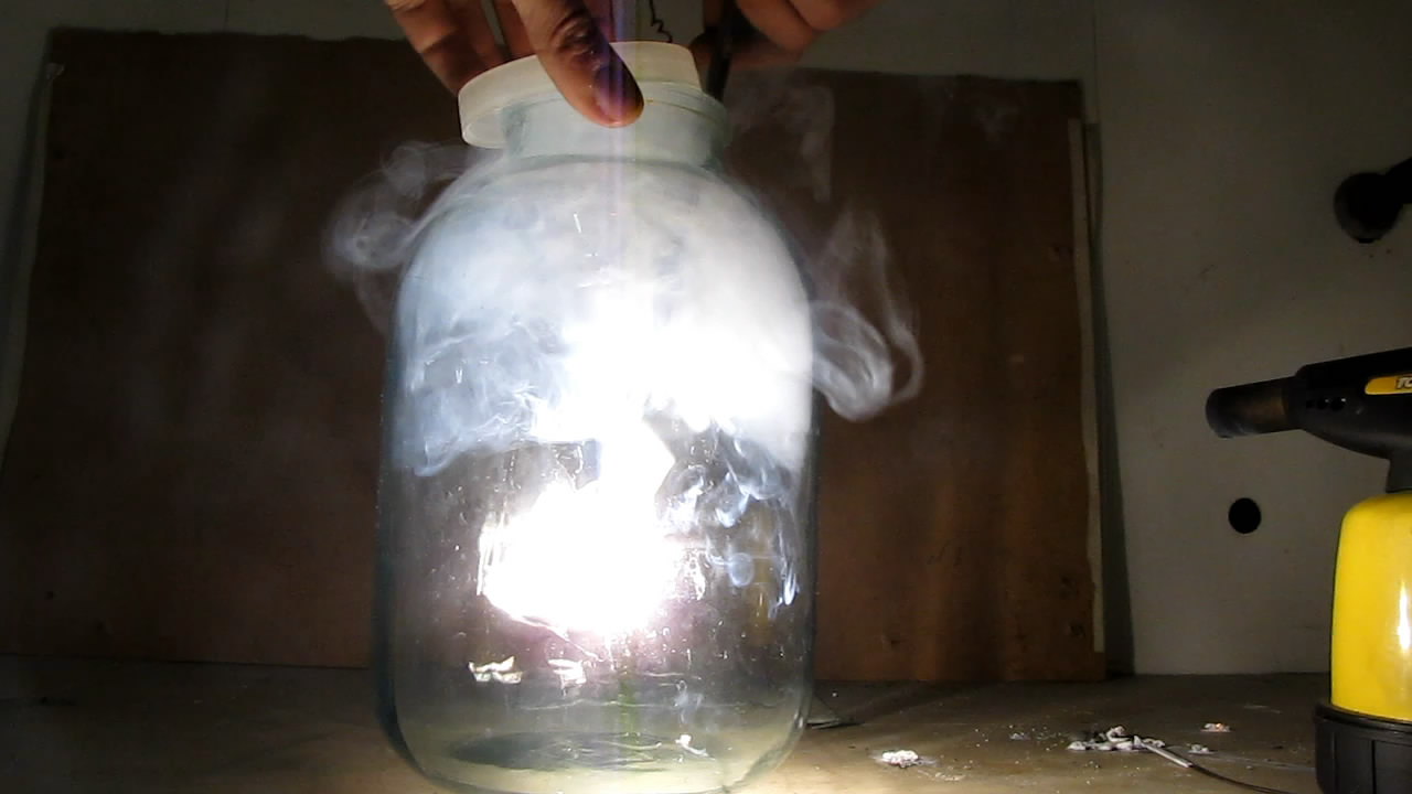

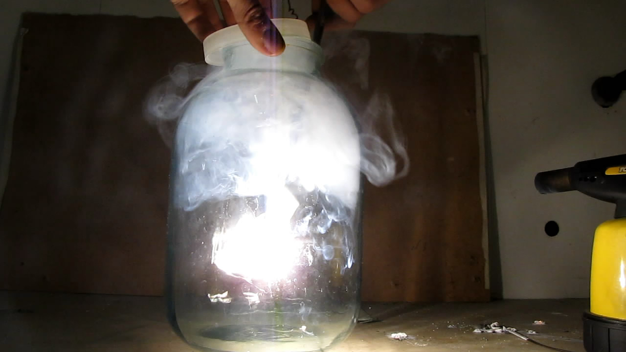

Горение магния в углекислом газе
http://chemistry-chemists.com/N1_2014/C ... -P7-1.html

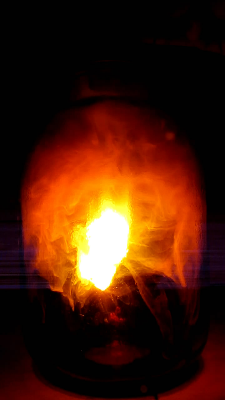

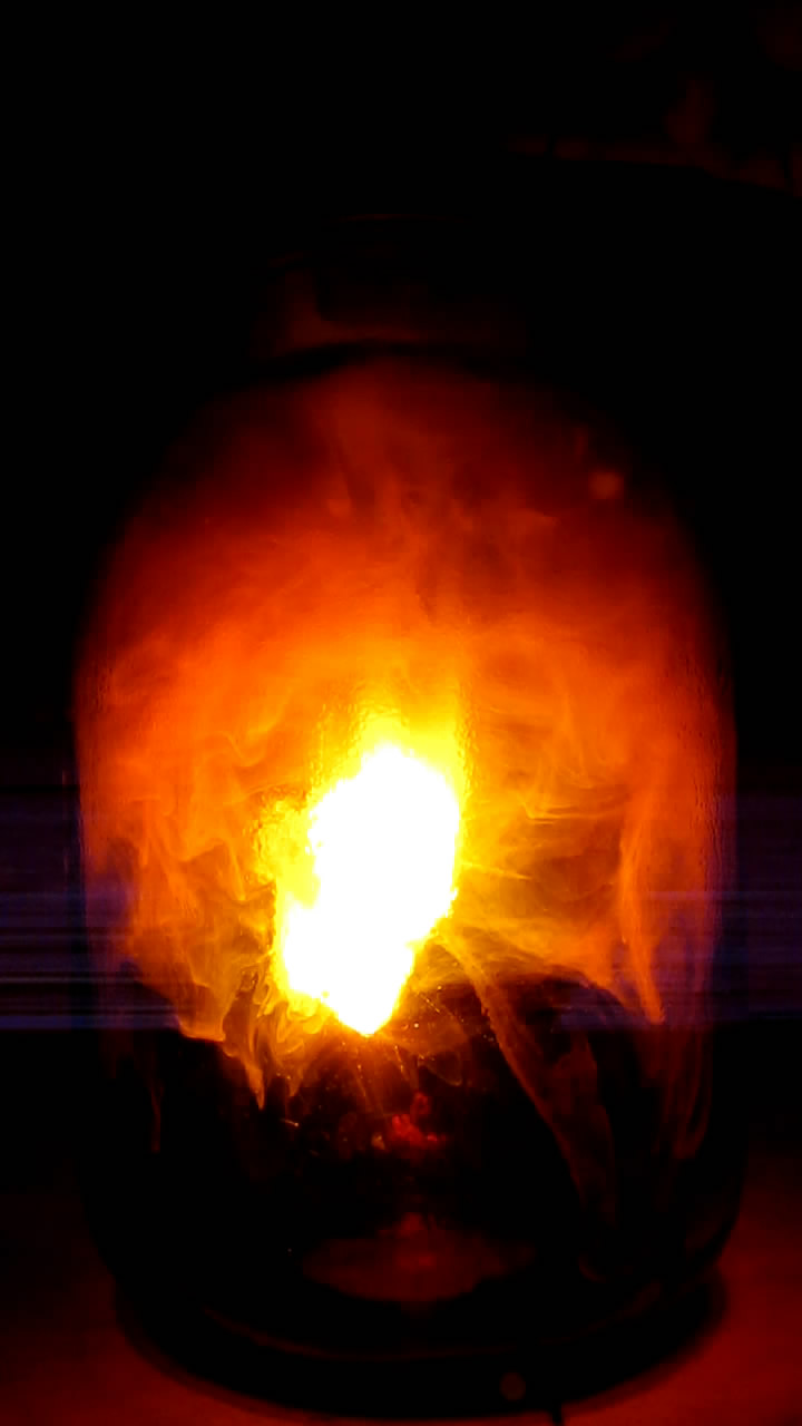

Burning of Magnesium in Nitrogen Dioxide
Горение магния в диоксиде азота
http://chemistry-chemists.com/N8_2013/C ... P13-4.html
