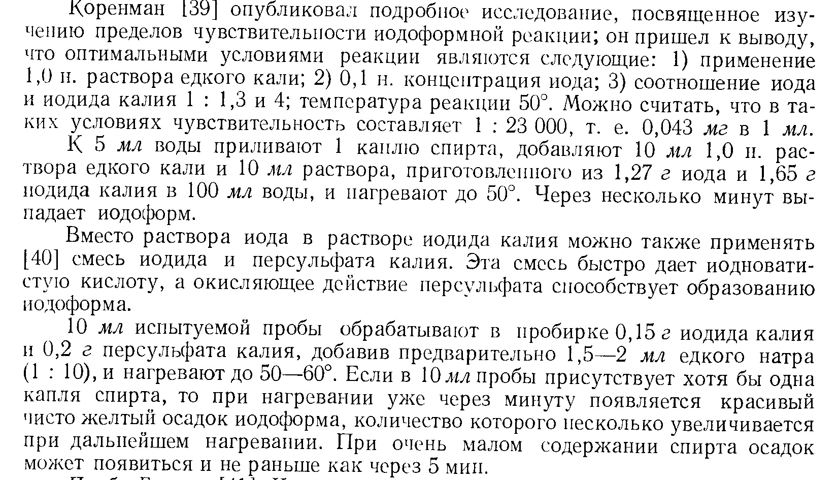

Добрый вечер. Подскажите пожалуйста качественную реакцию на малые дозы этилового спирта.
PostPosted: 03 Feb 2013 04:55
В токсикологии или просто определить наличие его в растворе?
PostPosted: 03 Feb 2013 05:19
Joined: 08 Jan 2012 18:00
Posts: 621
Определить наличие в растворе. Подозреваю что в салате содержится этанол ( запах странный и вкус явно "градусный" ). Приготовил раствор, вот теперь думаю, как определять.
PostPosted: 03 Feb 2013 05:53
Joined: 28 Sep 2012 00:59
Posts: 192
Location: Київ
Йодформная проба вроде весьма чуствительна.

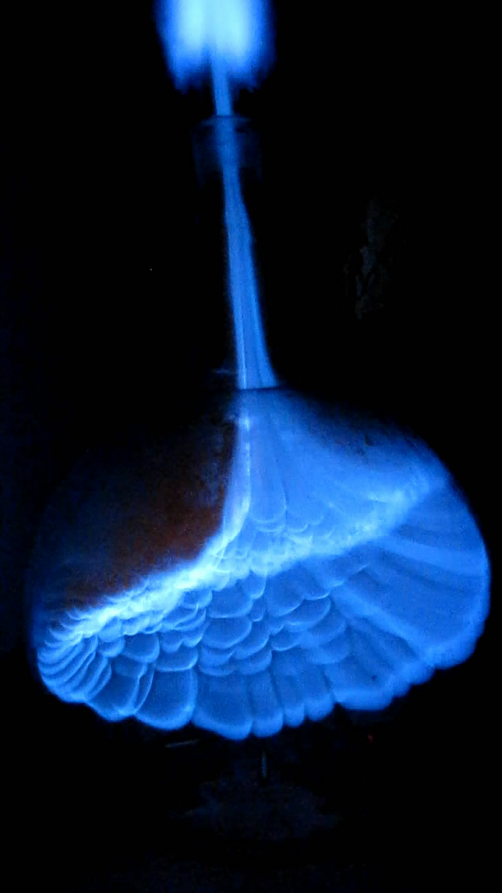

Горение паров спирта
http://chemistry-chemists.com/N1_2014/C ... P13-1.html

Опыт с горением паров спирта, действительно, красивый. Интересно, что звук, издаваемый выходящими газами зависит в том числе от формы и объема бутылки/колбы/сосуда. Может получиться очень мелодично. Можно также заполнить сосуд с парами спирта дымом. При поджигании из горлышка вырывается эффектный столб дыма.
Интересно наблюдать горение паров спирта или бутана в мерном цилиндре. Если паров не слишком много, а цилиндр после поджигания повернуть горизонтально, то иногда поперечный фронт синего пламени останавливается внутри цилиндра и несколько десятков секунд стоит на месте (как монета, поставленная на ребро, что ли). Но это уже с осторожностью надо делать, т.к. при резком переворачивании горящие пары "выливаются", а значит и пламя может увеличиться резко.
Есть идея поджечь смесь паров спирта и воздуха в 20-тилитровом ПЭТФ бутыле. Судя по данным интернета, все проходит эффектно и без взрыва. Что думаете на этот счет? Насколько безопасно?

PostPosted: 02 Feb 2014 21:07
Posts: 69178
Думаю, что безопасно (очки в любом случае будут не лишними), но бутылка вряд ли это переживет.

Joined: 26 Apr 2012 19:06
Posts: 121
Если верить отзывам проделывавших опыт - на несколько раз хватает. Есть и стеклянная бутыль на 20 л. Но я опять же не уверен, насколько это безопасно, учитывая, что стекло неодинаковой толщины в разных частях, а нагрев достаточно интенсивный и продолжительный.
P. S.
Еще можно добавить к спирту немного борной кислоты или использовать аптечный "борный спирт". Будет красиво. У меня, по крайней мере, при небольшом объеме сосуда (250 - 1000 мл) пламя приобретало отчетливый зеленый цвет. Что будет с бОльшим объемом смеси - не знаю, т.к., как правило, появляется желтое пламя "забивающее" остальные оттенки.

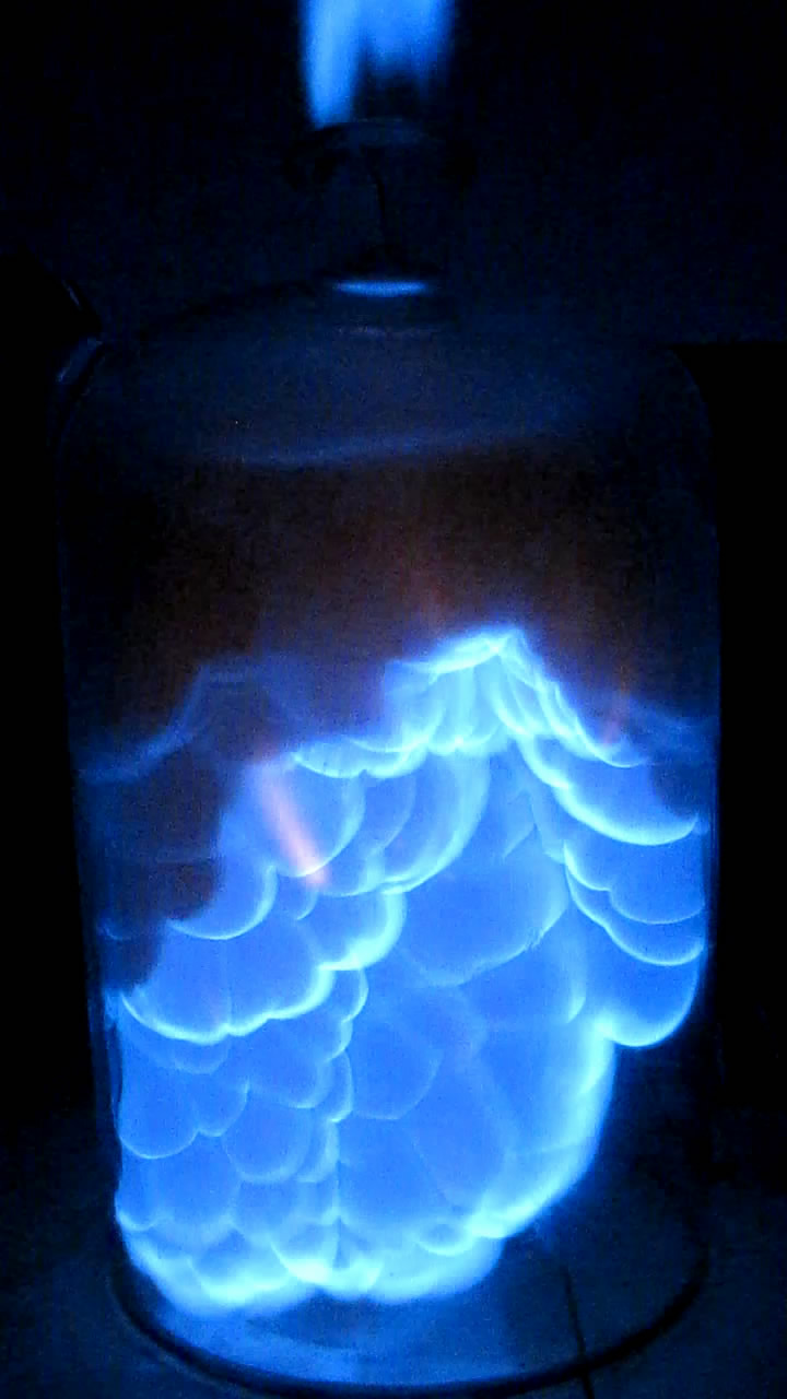

Горение паров спирта (бутыль 10 л) ч.2
http://chemistry-chemists.com/N1_2014/C ... P13-2.html

Попробовал эксперимент по горению паров в литровой мерной колбе и бутылке с другими жидкостями:
изопропанол - получилось так же, как и со спиртом;
бутилацетат - не горит при поджигании, чтобы загорелся нужно пропитать ним бумажку или спичку (как в случае растительного масла): для данного эксперимента он решительно не подходит;
гексан - пары горят на выходе из бутылки - жидкость слишком летуча.
Поэкспериментировать как следует не было возможности: я написал заявление об уходе с работы и сейчас в лабораторию зачастили "доброжелатели".

Горение паров спирта (круглая колба на 3 л)
http://chemistry-chemists.com/N3_2014/C ... -P6-1.html
