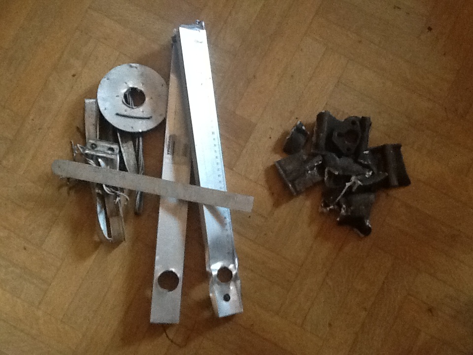

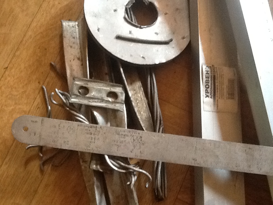

1. Какой алюминий подходит? Главное знать, что это именно алюминий. По внешнему виду (и лёгкому весу) его легко отделить (при наличии опыта это делается машинально). В идеале - проверить раствором щёлочи (средство "крот"), если пойдут пузырьки - алюминий. А подходит ли этот алюминий? Главное, тут не годится силумин. Если деталь маленькая, нужно попытаться её согнуть. Гнётся - годится, ломается - не годится. Всё просто. Большие детали определяются аналогично, но молотком.

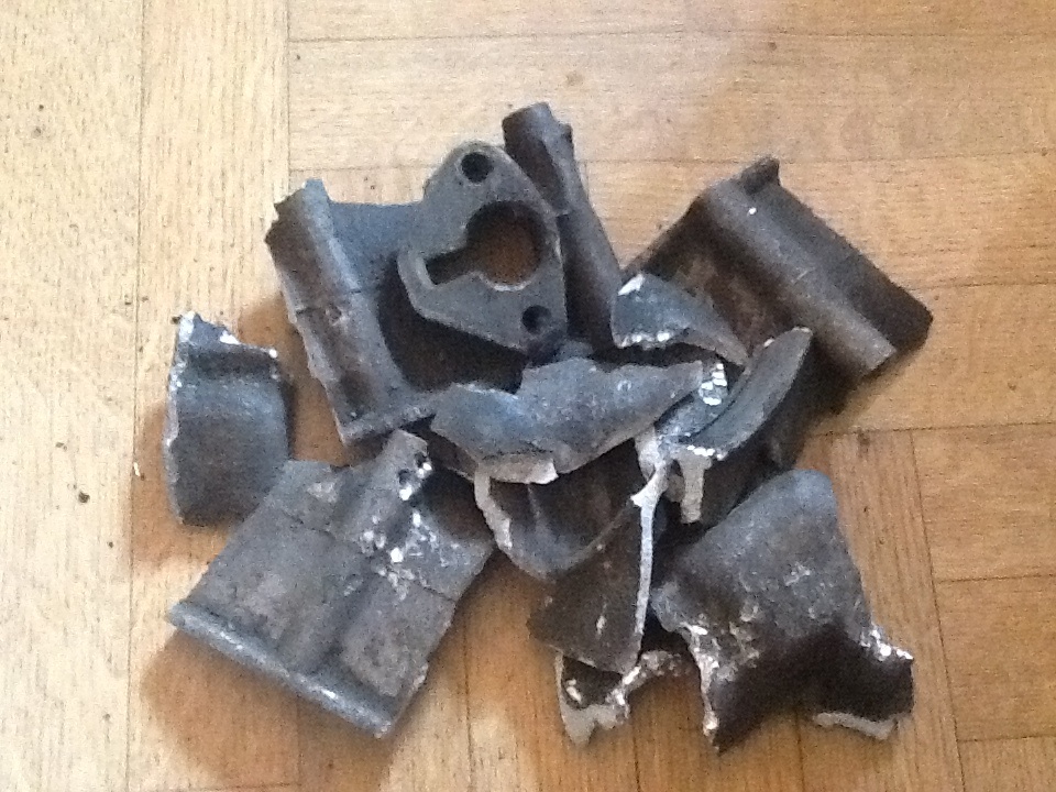

2. Магний подходит любой. Однако могут возникнуть вопросы типа - а где его взять, как понять, что это он?.. Всё вполне просто: берём раствор уксуса (3 - 9%), идём на свалку металлолома, металлобазу и тп. Смотрим на детали белого (или серого и даже почти чёрного (из за оксидов и масел)) цвета, нужно нанести на такую деталь царапину, (если корка оксидов толстая, царапать пока не появится металл). На царапину капнуть раствор уксуса. Запузырится: магний, годится. В деталях магний обычно в виде сплава МЛ-5 или "электрон", они содержат чу-чуть алюминия, и не сложно ломаются кувалдой (до необходимого размера).
3. Какой тигель использовать? Подойдет любая старая кастрюлька, ковшик, и тп. Консервную банку использовать можно, но нужно учесть, что она будет одноразовая, и греть нужно осторожно - иначе может прогореть. И конечно нужна крышка. Можно использовать готовую, можно самостоятельно вырезать из оцинковки (или подобного листа металла, но нужно быть уверенным, что лист не алюминиевый).

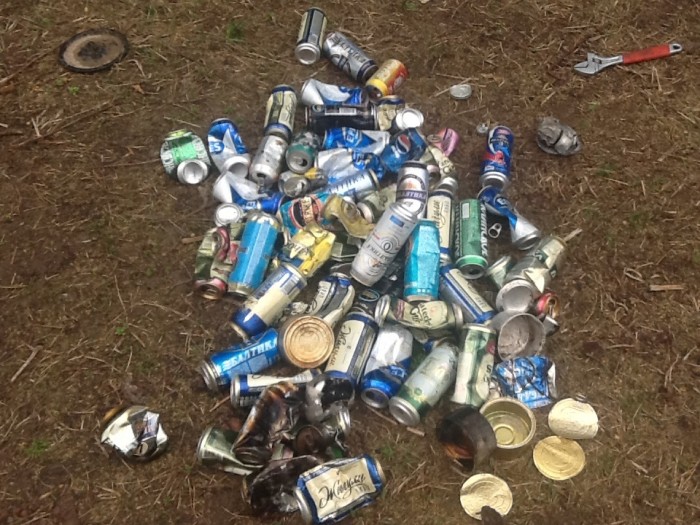

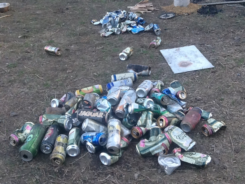

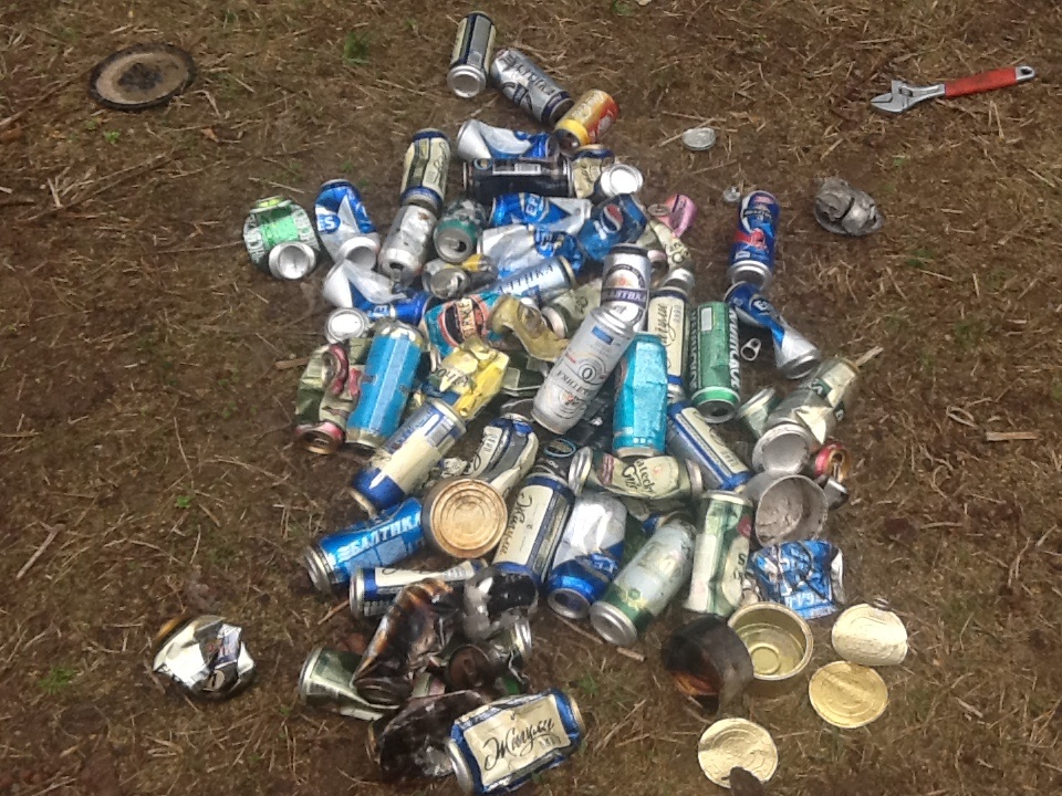

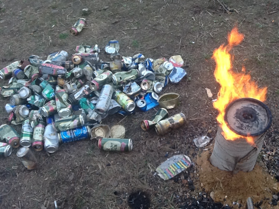

Переработка отходов: очень актуальная тема в последние годы. Однако она практически не используется промышленностью. В данном опыте решил получить порошок алюминия из металлических банок. Множество банок валяется как мусор проктически везде, поэтому набрать их не представляет труда.
Про их плавление ничего описывать не буду, это понятно из видео (а работа печи уже разъяснялась выше). Только одно примечание: банка плохо контактирует с ещё пустым тиглем, поэтому пришлось постепенно расплавить банок 10, и только после этого образовавшаяся лужица алюминия, бала как теплоноситель и очередные банки плавились быстро. Поэтому, если нужно провести плавку быстрее (например, чтобы сэкономить топливо), то для затравки следует положить компактный кусочек алюминия, и уже после его расплавления приниматься за банки...
На первый раз не выдержал тигель - прогорел. Алюминий вытек в угли, пришлось остановить опыт. Потом сделал новый тигель, привёз ещё банок, и завершил опыт.
После расплавления выбрал весь шлак, перемешивал расплав до полного остывания.
Ранее упоминалось, что банки содержат присадку лития, которая заменяет магний для облегчения грануляции. Однако она хоть и действительно облегчает грануляцию (явно не чистый алюминий), однако всё-же малая добавка магния не помешала бы.
Видео обработки расплава (очистки, порошкования) выложу позже, так как жду совета одного из участников, в каком виде её выложить... Есть ли желающие увидеть видео порошкования целиком, или будет достаточно лишь несколько фрагментов?
