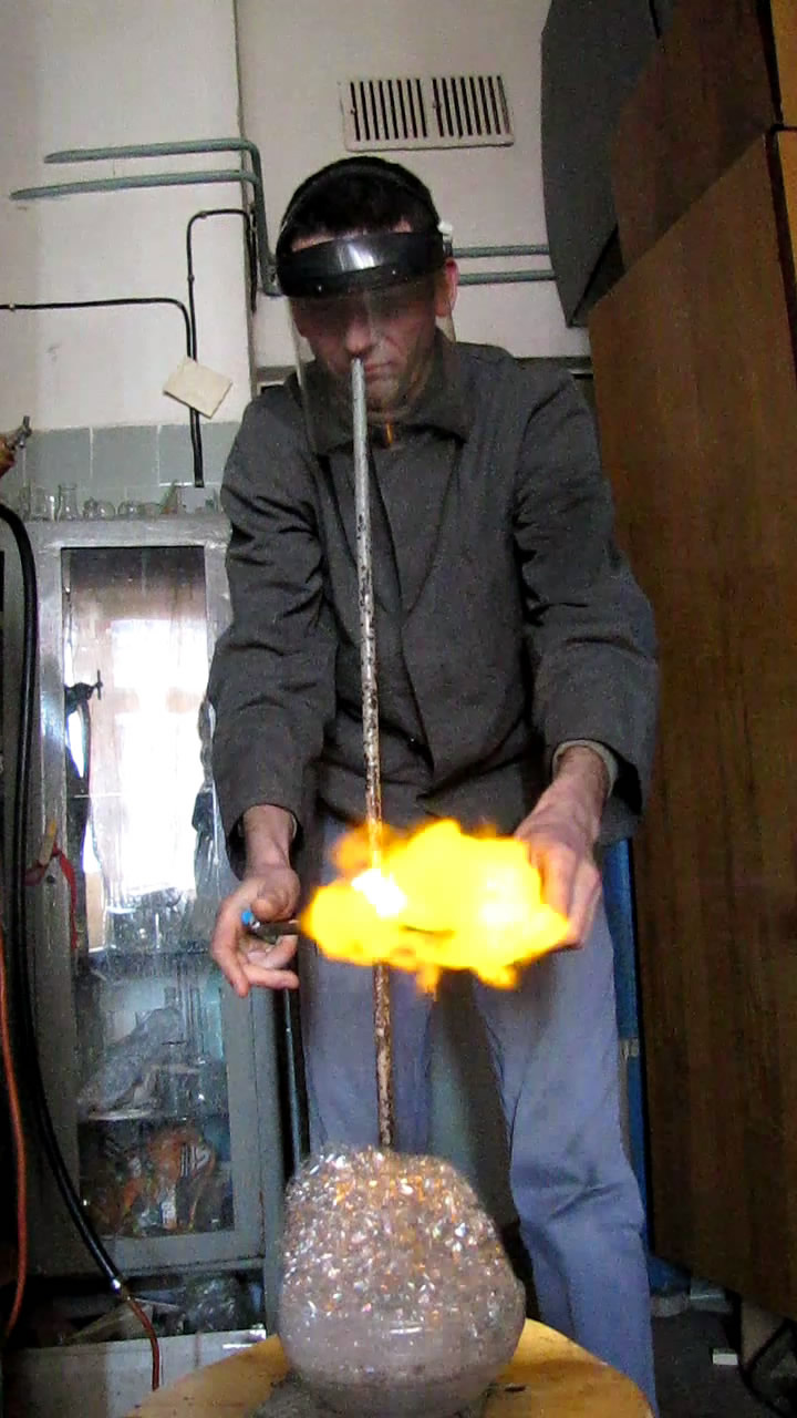

Пена и мыльные пузыри с водородом (вспышка)
Пена с водородом (горение) ч.1
http://chemistry-chemists.com/N2_2014/C ... -P4-1.html

Мыльные пузыри с водородом (вспышка) ч.2
http://chemistry-chemists.com/N2_2014/C ... -P4-2.html

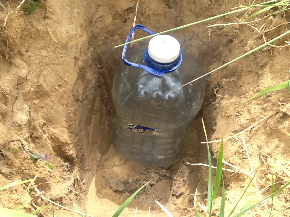

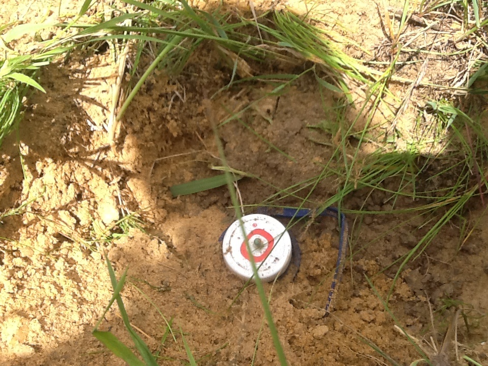

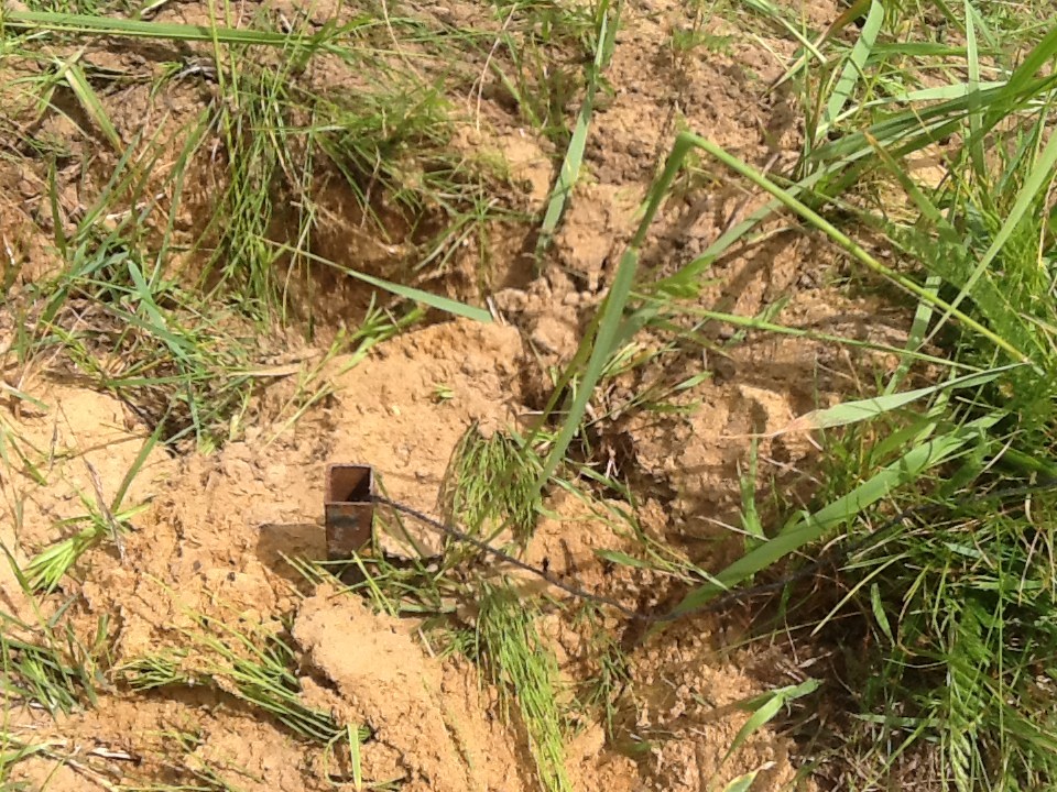

Взрыв канистры с гремучим газом под землёй. Впечатляет слабо. Кусок стального профиля (через который был проложен фитиль) весом грамм 150 - 200 здорово подбросило. Канистру разорвало.

Бутылка большая, но масса газовой смеси - всего несколько грамм. Соответственно и эффект слабый. Разорвать оболочку и выдать громкий звук - да, но если все это закопать под землю, энергии взрыва будет недостаточно, чтобы высоко подбросить землю и образовать воронку.
Тем более, что при взрыве газы едва ли выделяются. Но тем не менее, было интересно узнать, что собственно будет :) .

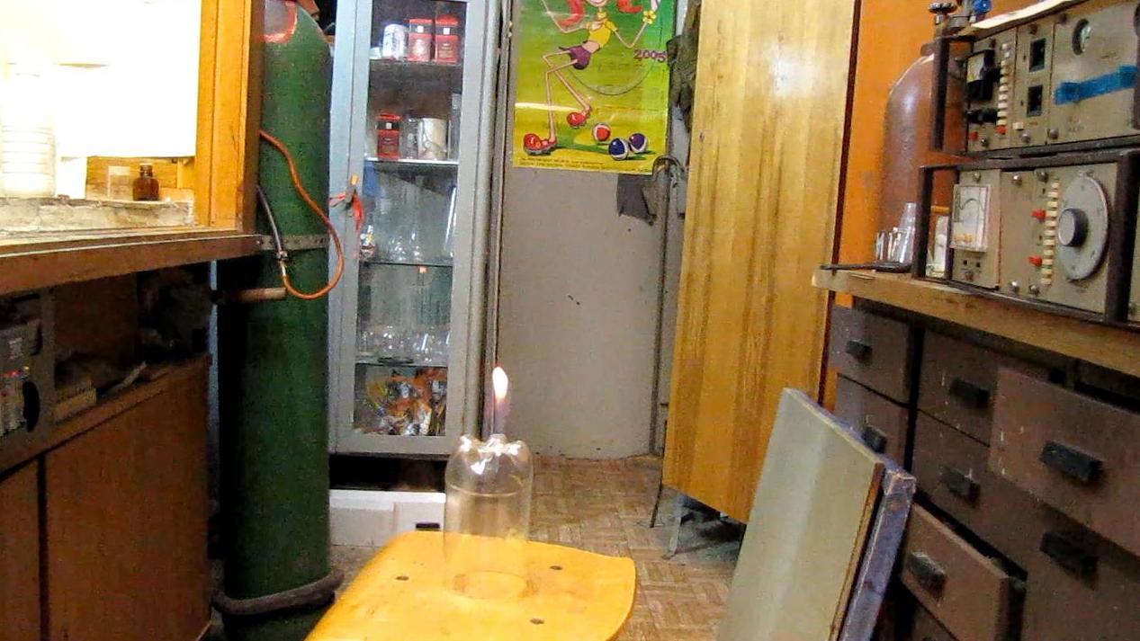

The Explosion of Hydrogen (in Cut Bottle). Взрыв водорода (срезанная бутылка)
http://chemistry-chemists.com/Video1/Hy ... ire-1.html

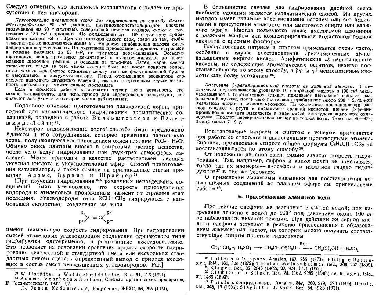

PostPosted: 05 Oct 2017 11:39

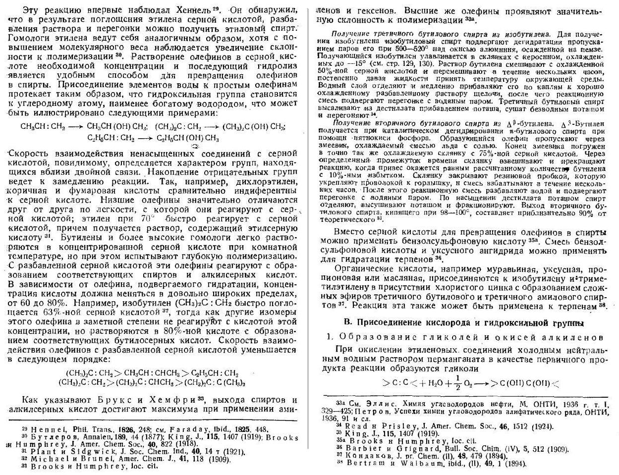

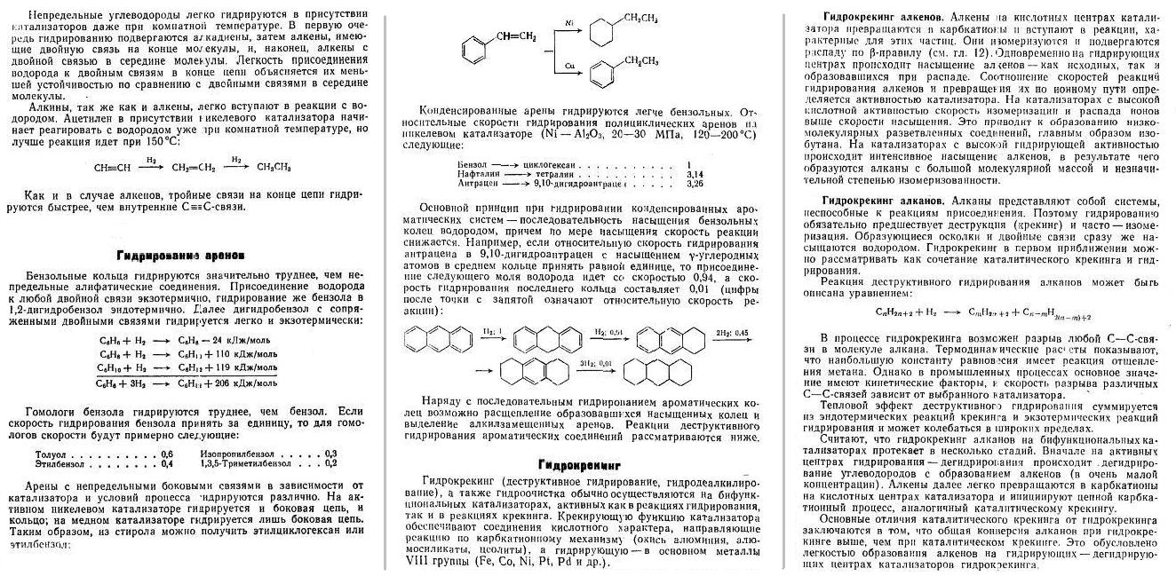

Типа кратенькой методички по гидрированию:
Водород в момент выделения (то есть, атомарный) МОЖЕТ восстанавливать кетогруппу,
но НЕ МОЖЕТ -- двойную связь; хотя на катализаторе легко восстанавливает последнюю.
