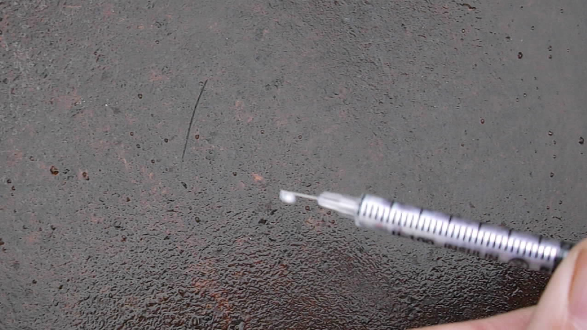

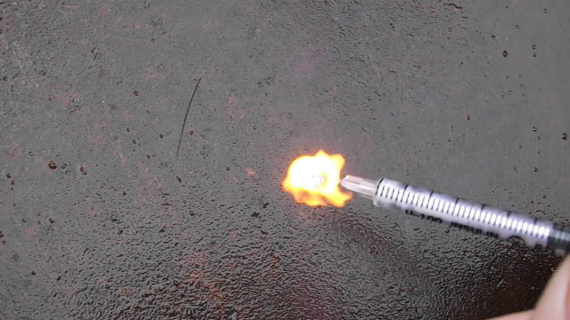

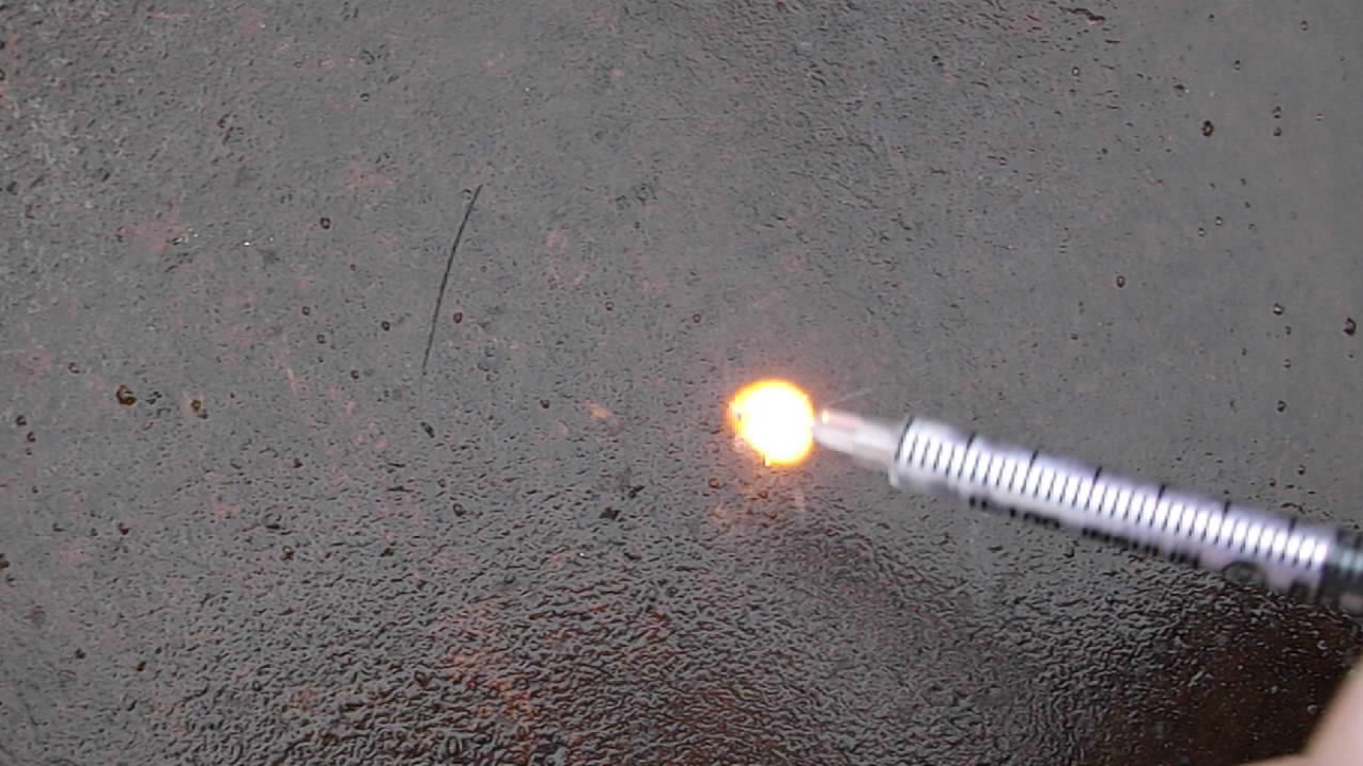

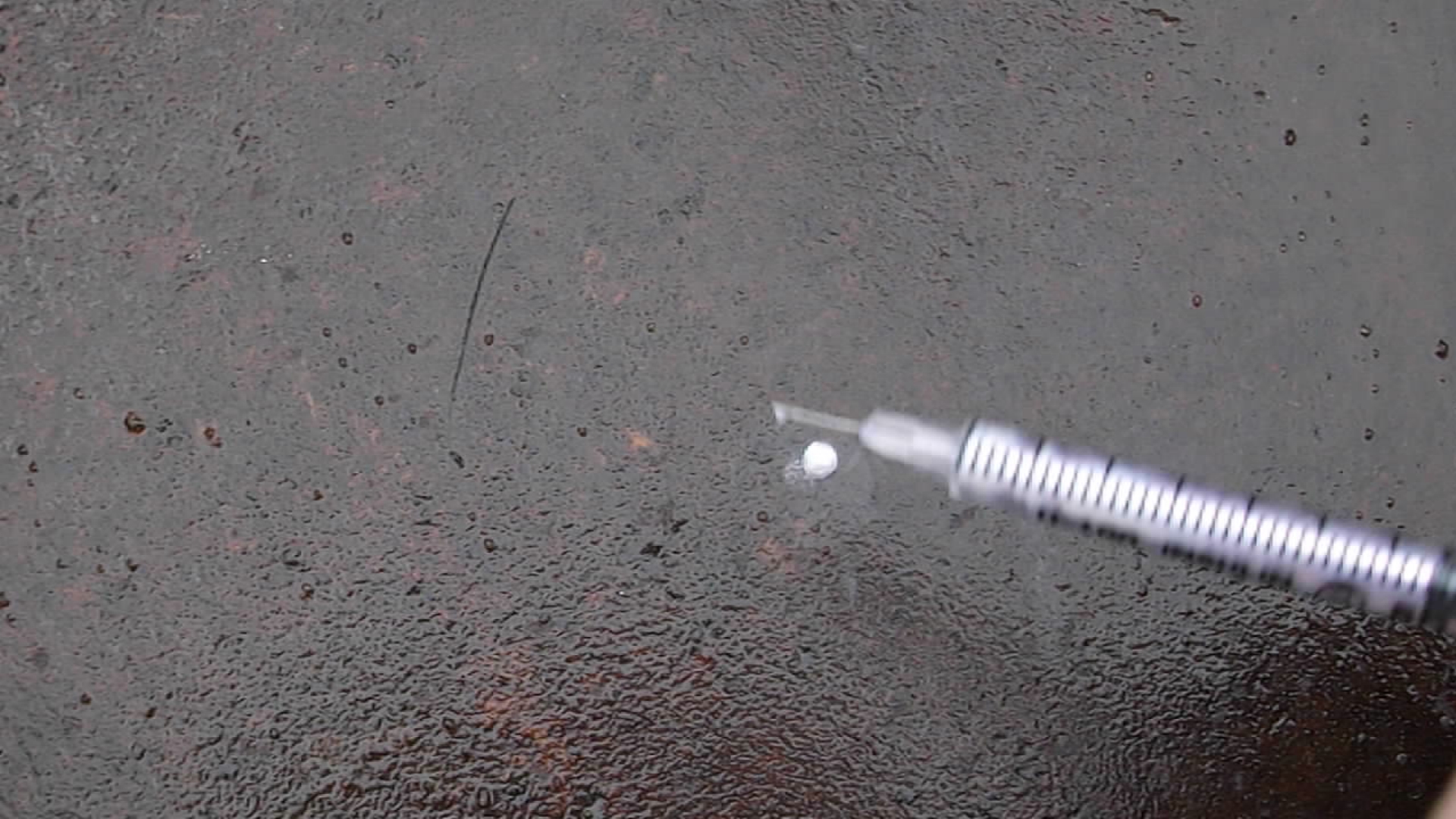

В случае, когда капля сплава касается влажной поверхности, происходит вспышка водорода, если влаги мало, горение прекращается, сплав быстро разрушается. Для показанного ниже опыта использовался железный лист. |
![]() Воспламенение калий-натриевого сплава от контакта с мокрой поверхностью |

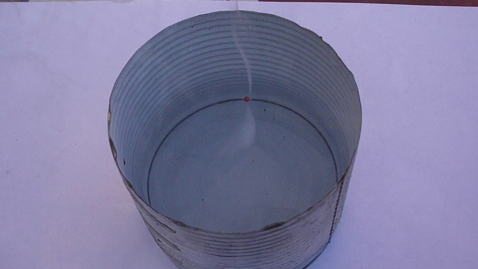

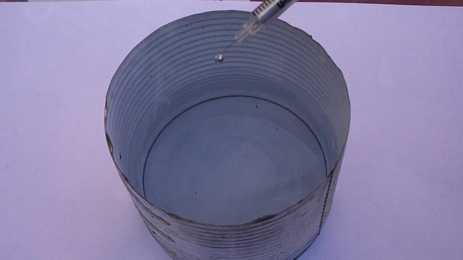

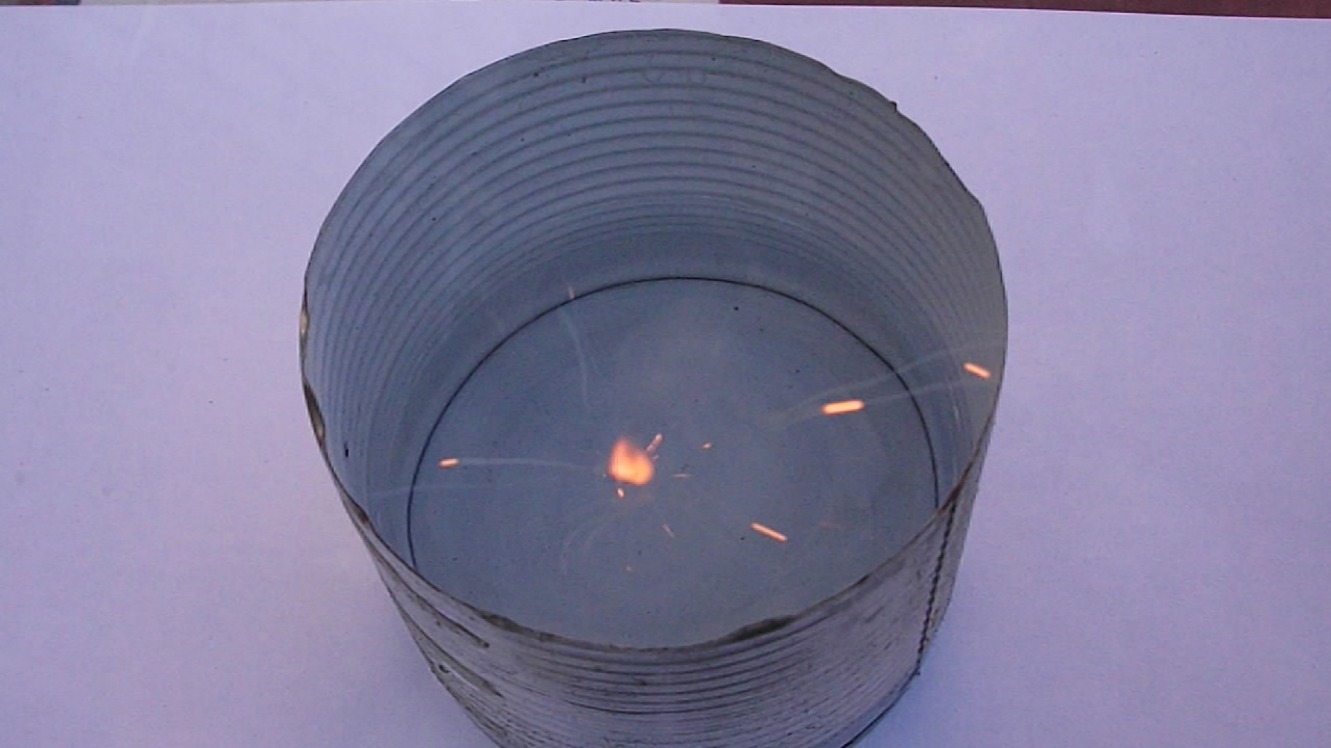

Если калий-натриевый сплав капать в воду, от контакта с водой капельки вспыхивают и горят желтым пламенем. В конце реакции с водой происходит обычное для щелочных металлов взрывное разбрызгивание. Перед этим заметно наступление сфероидального состояния - капля становится "прозрачной" и блестящей. Мы ограничились небольшими масштабами опыта, при использовании большого количества сплава, несомненно, произойдет взрыв. Опыт необходимо проводить в защитных очках! Крайне желателен защитный экран. |
![]() Реакция калий-натриевого сплава с водой |

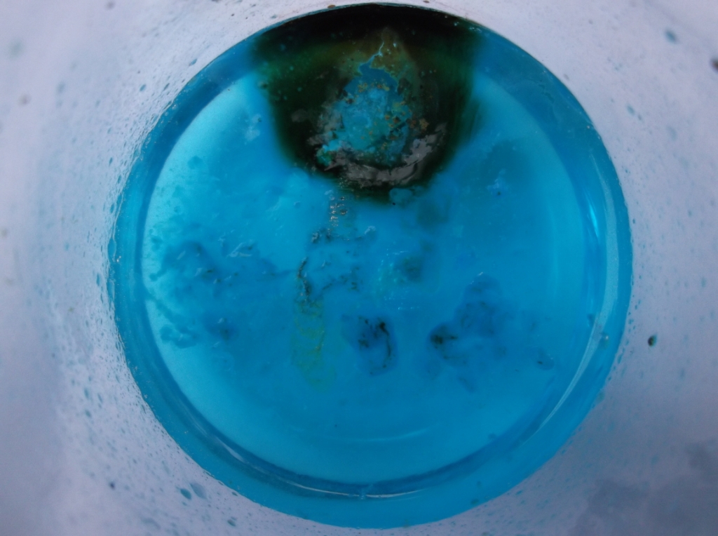

Рассмотрим другой вариант опыта, когда вместо воды взят насыщенный раствор медного купороса. Внешне поведение капли сплава и ее горение не отличаются от вышеописанного, за исключением замедления и остановки шарика в сфероидальном состоянии в конце опыта, из-за образования слоя гидроксида меди. Помимо гидроксида меди образуется черный налет оксида меди (II) в месте остановки капли и локального повышения температуры. |
![]() Реакция сплава калий-натрий с раствором медного купороса. Поверхность раствора после опыта |
