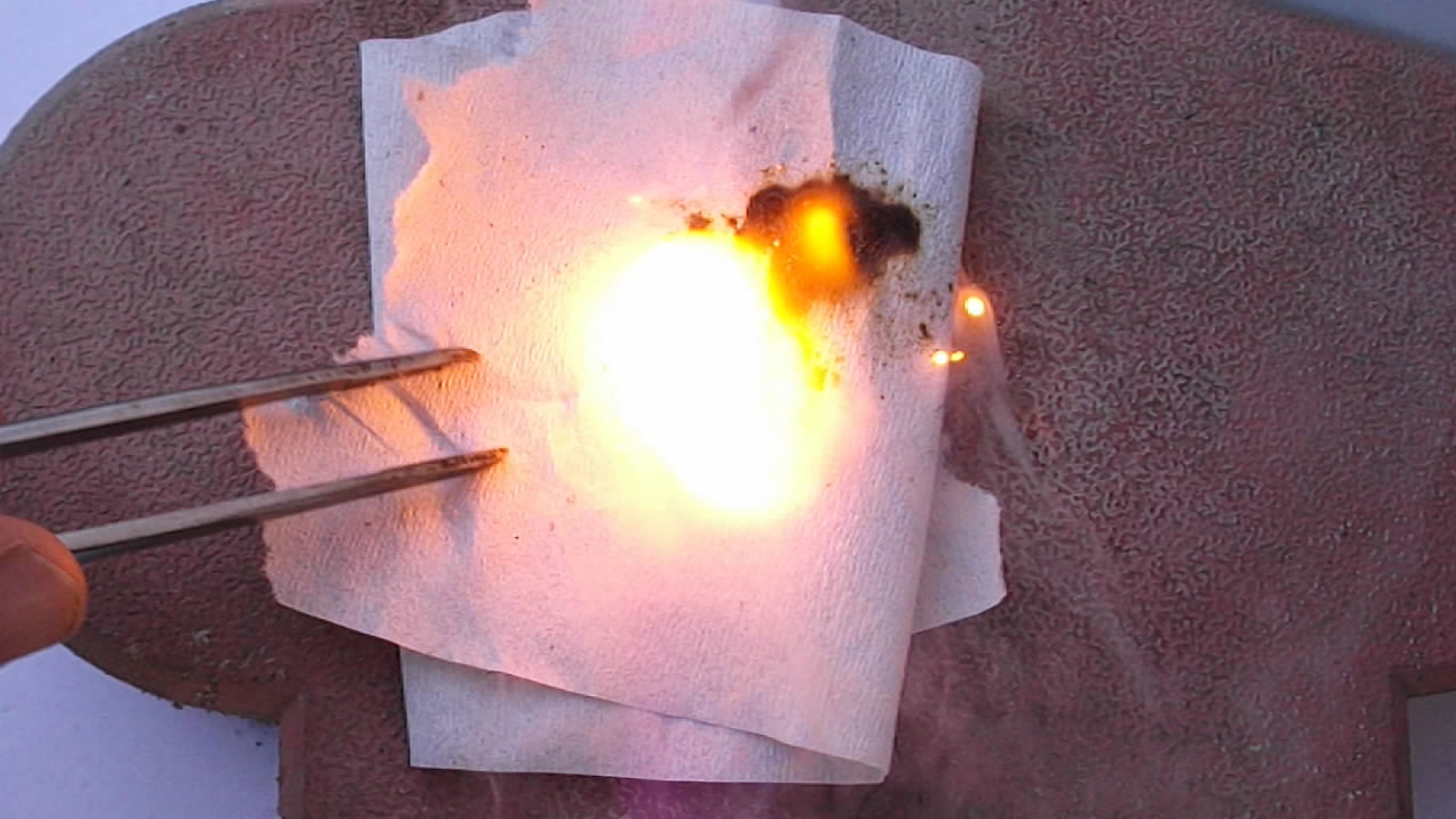

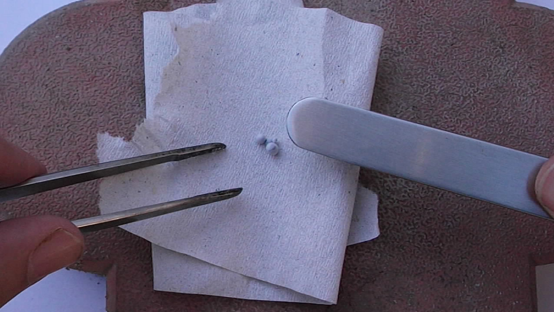

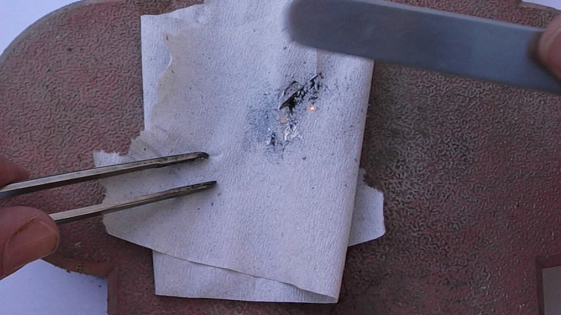

При растирании сплава увеличивается его поверхность, что приводит к мгновенному окислению пленки, аккумулированию тепла на поверхности трута и его воспламенению. Нами был испытан способ добывания огня со жгутиком свернутой туалетной бумаги, имитирующей трут. Выдавливалась маленькая капля сплава и слегка растиралась пинцетом. Воспламенение облегчается если после растирания слегка увлажнить "импровизированный трут" (подышать на него), при этом бумага сразу вспыхивает. Разумеется, такой способ добывания огня при всей его оригинальности крайне неудобен и несколько опасен. Можно также растереть каплю сплава на туалетной бумаге с помощью шпателя, бумага при этом загорается. Опыт следует делать под тягой или на открытом воздухе из-за образования едкого аэрозоля. Рекомендуем читателям ознакомиться с описанием аналогичных экспериментов по самовоспламенению калия ссылка и рубидия ссылка. |
![]() Самовоспламенение калий-натриевого сплава |
