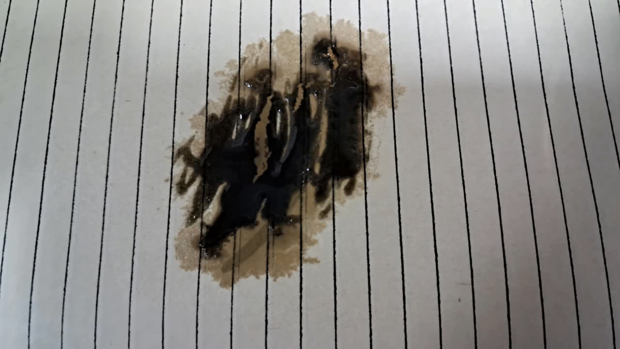

Концентрированная серная кислота и индикаторная бумага: что могло пойти не так!?
(фотография не моя - у меня для такого не хватило фантазии)
