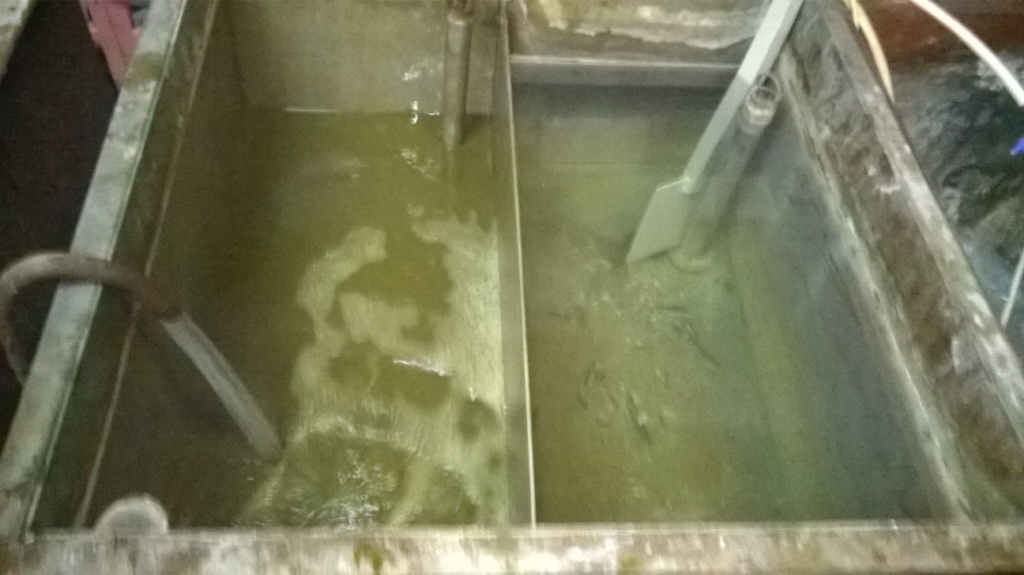

Нейтрализация шестивалентного хрома в отходах
Neutralization of hexavalent chromium in waste
http://chemistry-chemists.com/N2_2020/C ... -P2-1.html
 Post subject: Re: Хром, Молибден, Вольфрам и их соединения
PostPosted: 03 Dec 2019 05:27
Posts: 13604
Прошлые годы я немало занимался обезвреживанием шестивалентного хрома из отработанных ванн пассивации меди и цинка и их промывных вод.
Если в такие растворы постепенно добавлять сульфит натрия, при комнатной температуре хром частично восстановится до трёхвалентного, рН увеличится до ~4 единиц и дальше реакция не идёт. Чтобы хром восстановить до трёхвалентного полностью, надо добавить кислоты. При этом получается зелёный раствор соли хрома.
А можно кислоту не добавлять, нагреть раствор до кипения. Хром при этом выпадает в осадок в виде зелёного гидроксида.
Была пилотная установка в виде полукубовой ванны из нержавейки с подогревом.

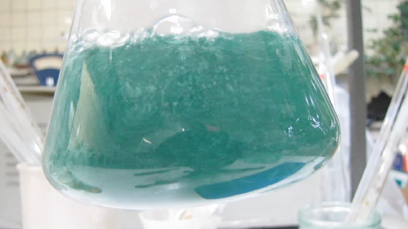

Восстановление цинком в среде соляной кислоты ("восстановление водородом в момент выделения")
Reduction by zinc in hydrochloric acid ("reduction by nascent hydrogen")
Восстановление шестивалентного хрома до двухвалентного хрома ч.1
Reduction of hexavalent chromium to divalent chromium
http://chemistry-chemists.com/N2_2020/C ... P12-1.html
Reduction_of_hexavalent_chromium_to_divalent-10.jpg [ 121.89 KiB | Viewed 17955 times ]

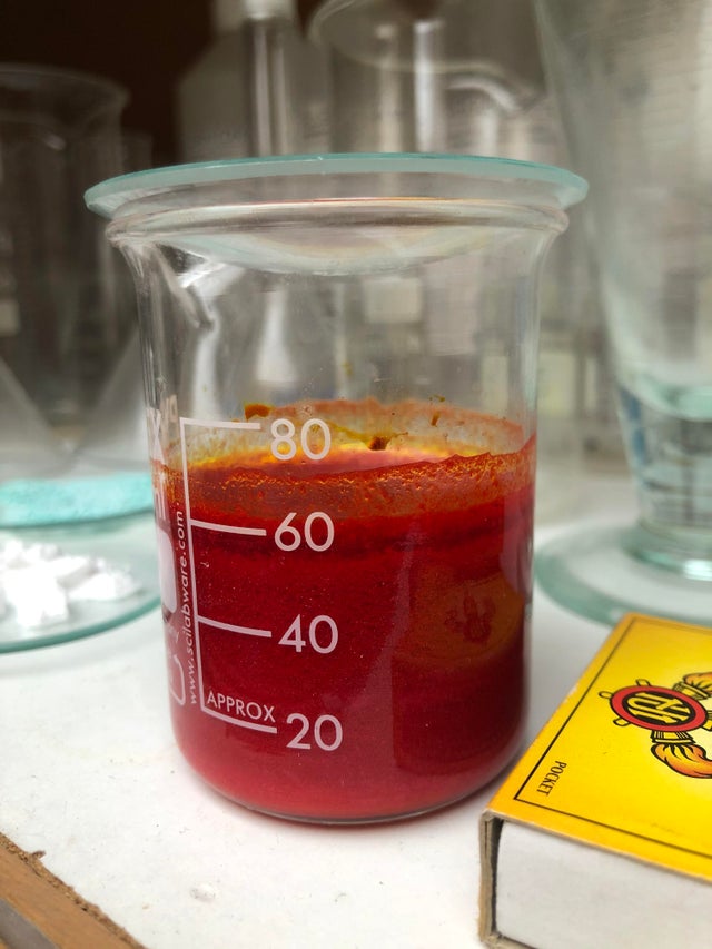

Свежеосажденный хромовый ангидрид
https://www.reddit.com/r/chemistry/comm ... xide_cro3/
Из комментариев
Cr(VI) will let you live forever
Я так понимаю, в крепкий раствор бихромата вылили серную кислоту, или просто бихромат добавили к кислоте.

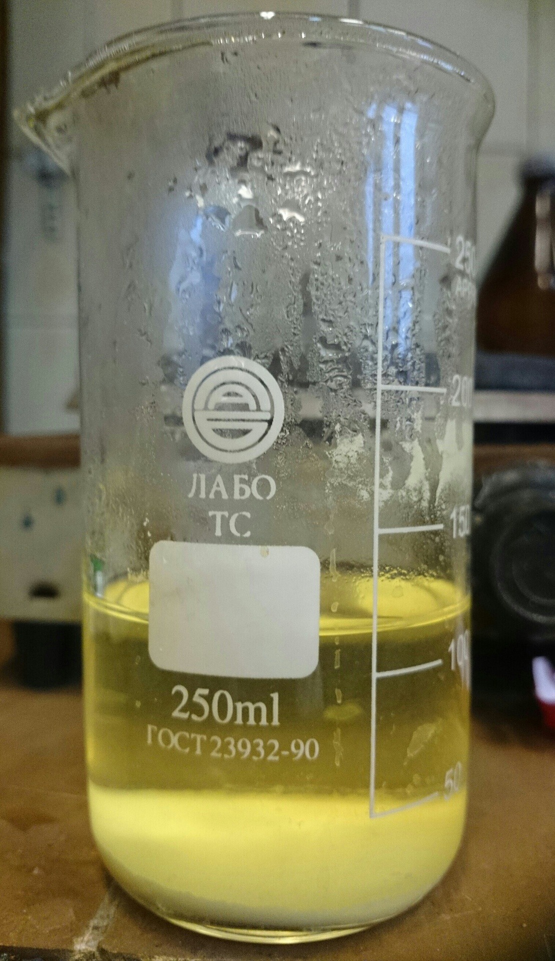

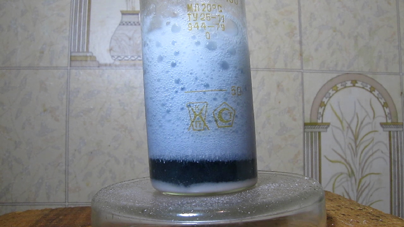

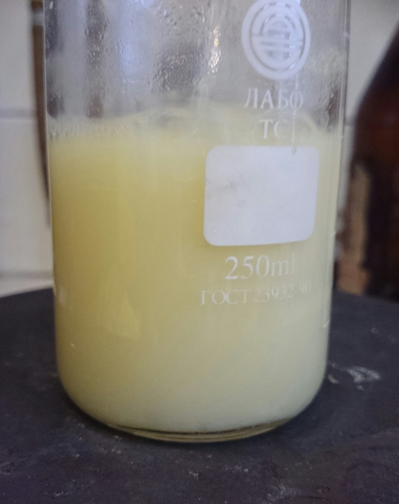

Вопрос по восстановлению молибдатов цинком в среде соляной кислоты. Я ожидал, что сначала будет синий молибден (V), потом - красный - Mo(III). Цвет пятивалентного молибдена - молибденовые и вольфрамовые сини, трехвалентного - сказал мне товарищ.
Что показали пробные опыты? Исходный раствор - бесцветный, в первые секунды восстановления - зеленый, потом - желтый или желто-коричневый. Минут через 15 - темно-коричневый.
Посмотрел книгу Бусев А.И. - Аналитическая химия молибдена 1962
Цинк в соляной кислоте и инертной атмосфере восстанавливает молибден (VI) до молибдена (III), но не всегда количественно.
Желтый - молибден (V), зеленый и красный - (III). Т.е. не очень согласуется с моими переходами.
PostPosted: 28 Jan 2020 06:44
Posts: 13604
В обратную сторону тоже наблюдательно. При окислении металла азотной кислотой сначала видно коричневую окраску, после полного растворения постепенно обесцвечивается, в осадке - молибденовая кислота.
PostPosted: 28 Jan 2020 11:10
Posts: 69193
После ночи стояния все еще желто-коричневый цвет. Значит, молибден (V).

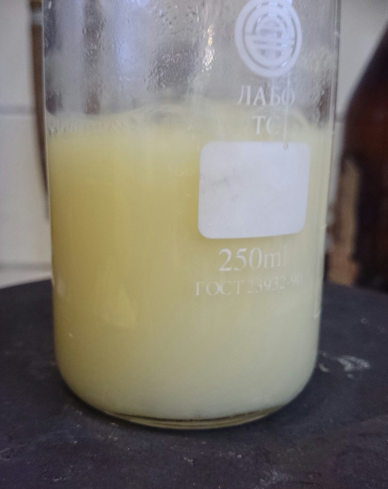

Восстановление молибдата аммония с помощью цинка и соляной кислоты ч.2
Reduction of ammonium molybdate by zinc and hydrochloric acid

По поводу статьи по нейтрализации шестивалентного хрома в сточных водах viewtopic.php?p=166675#p166675 добавил:
Уже после описанных событий прочитал в технологическом регламенте, как следует нейтрализовать хром (VI) в отработанной ванне желтой (радужной) пассивации цинка. В полном соответствии с законом Мерфи раздел по очистке сточных вод оказался на обратной стороне страницы - я на него просто не обратил внимания. Приведу цитату:
"Нейтрализация сточных вод
Промывные воды обезвреживаются как сточные воды шестивалентного хрома. Для этого показатель рН доводится до 2 - 2.5 и шестивалентный хром обезвреживается бисульфитом натрия. После этого раствор ощелачивается едким натрием или известковым молоком до показания рН 8 -9, при этом выпадают в осадок тяжелые металлы в виде гидроксидов. Для лучшего образования хлопьев рекомендуется добавка вспомогательного вещества для хлопьеобразования.
Отработанные растворы пассивации нейтрализуются следующим образом: в специальной емкости при рН 2 - 2.5 происходит обезвреживание шестивалентного хрома при помощи бисульфита натрия. Когда весь шестивалентный хром обезвредится, показатель рН поднимают при помощи едкого натрия до 5 - 6 и после этого добавляется 15%-ный раствор сульфида натрия, до тех пор, пока свинцовоацетатная бумага не станет черно-коричневой окраски.
Возможный остаток шестивалентного хрома можно устранить раствором хлорного железа. После этого раствор ощелачивают до рН =8 - 8,5 при помощи известкового молока, добавляют хлопьеобразователь и через 60 мин фильтруют. Отфильтрованный раствор подается на очистные сооружения для окончательной нейтрализации."

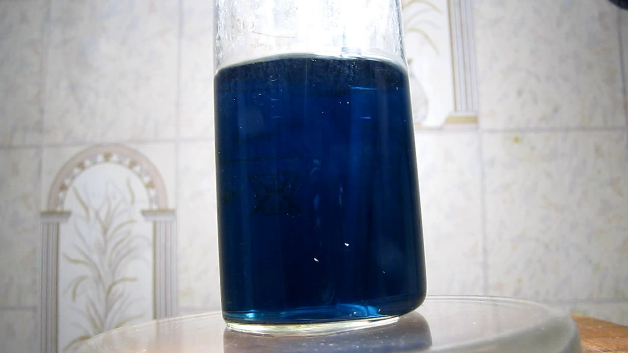

Молибденовая синь (получение)
Molybdenum blue (preparation)

Молибденовая синь, соляная кислота и гидрокарбонат натрия
Molybdenum blue, hydrochloric acid and sodium bicarbonate

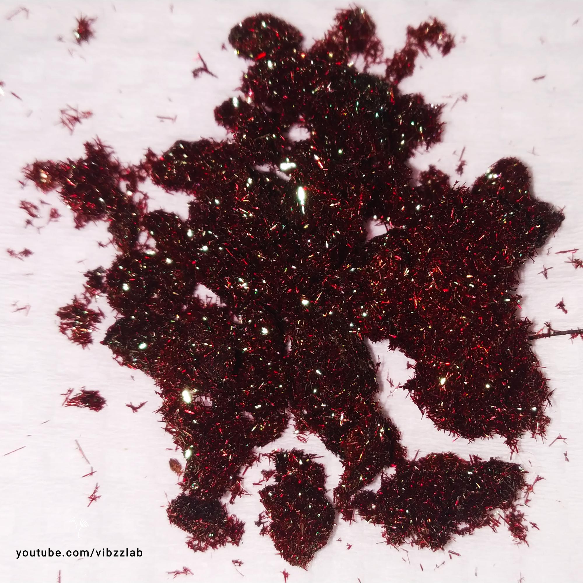

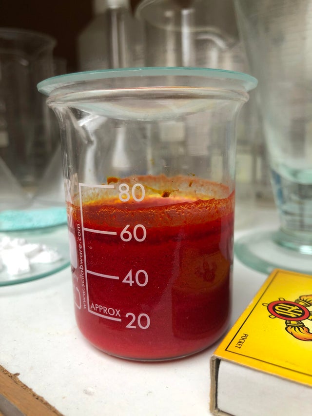

Тетратиомолибдат аммония - неорганическое соединение, образующееся при пропускании газообразного сероводорода через молибдат аммония. Криасталлы, хотя и выглядит таким блестящим и рубиново-красным, их было действительно сложно получить, так как мне пришлось пропустить много газообразного сервоодорода.
Ammonium Tetrathiomolybdate is an inorganic compound formed by passing Hydrogen Sulfide gas through Ammonium Molybdate. The compound even though looks so sparkly and ruby red was really a pain to make as I had to pass a lot of H2S gas.
https://www.reddit.com/r/chemistry/comm ... inorganic/
