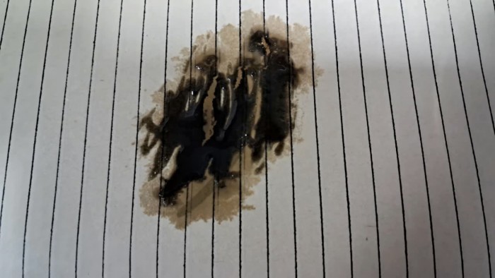

Qualitative_Analysis_Identification_Sulfuric_Acid-18.jpg [ 290.39 KiB | Viewed 10761 times ]

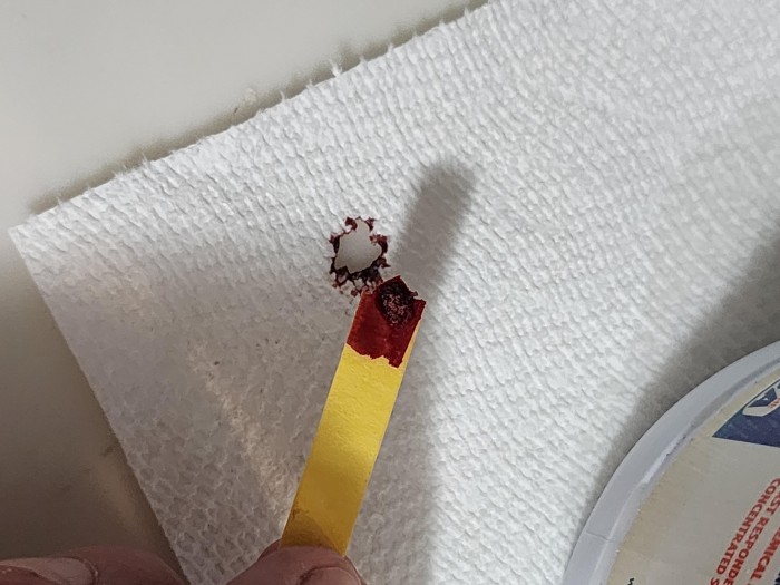

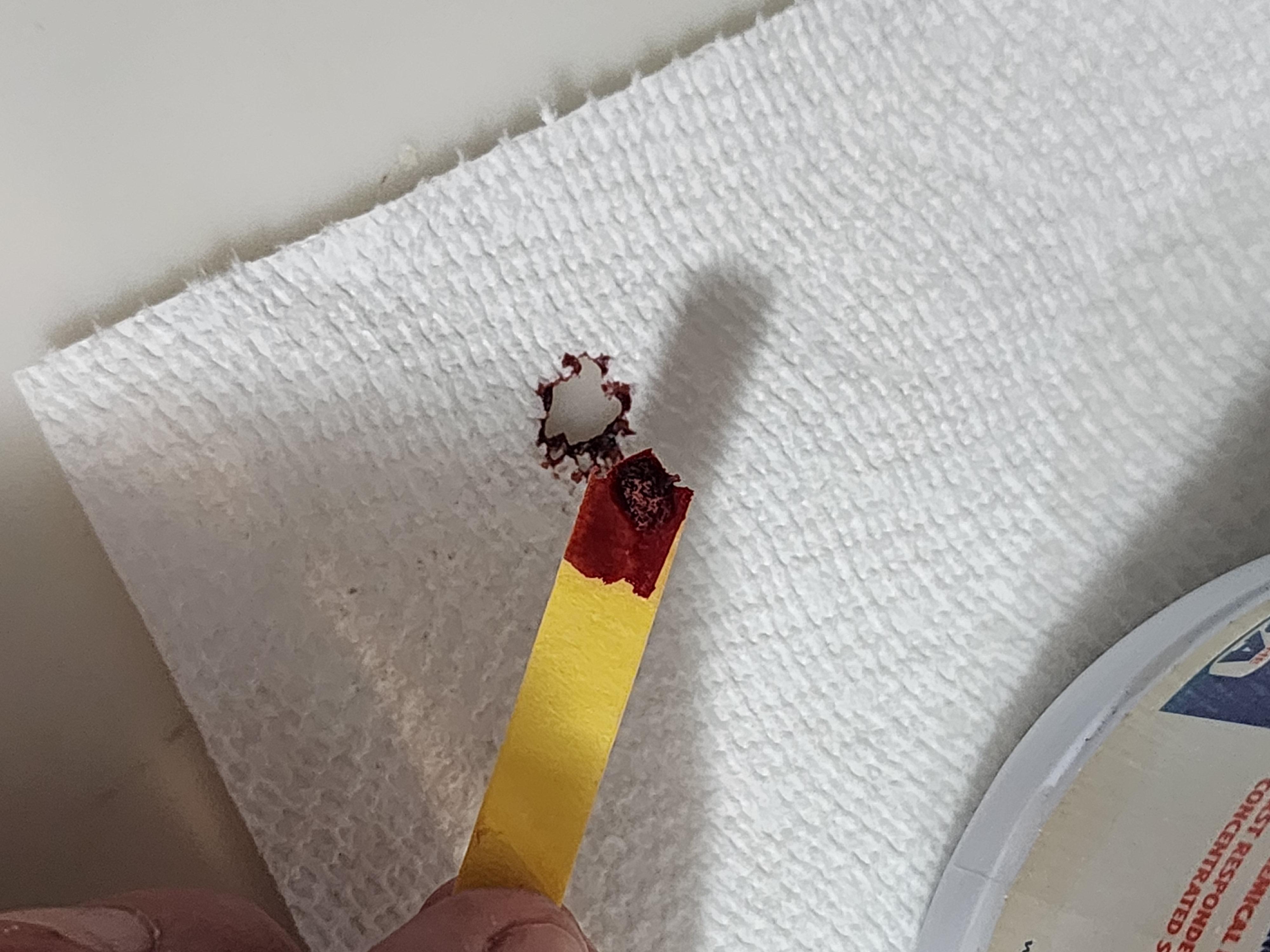

Концентрированная серная кислота и индикаторная бумага: что могло пойти не так!?
(фотография не моя - у меня для такого не хватило фантазии)
