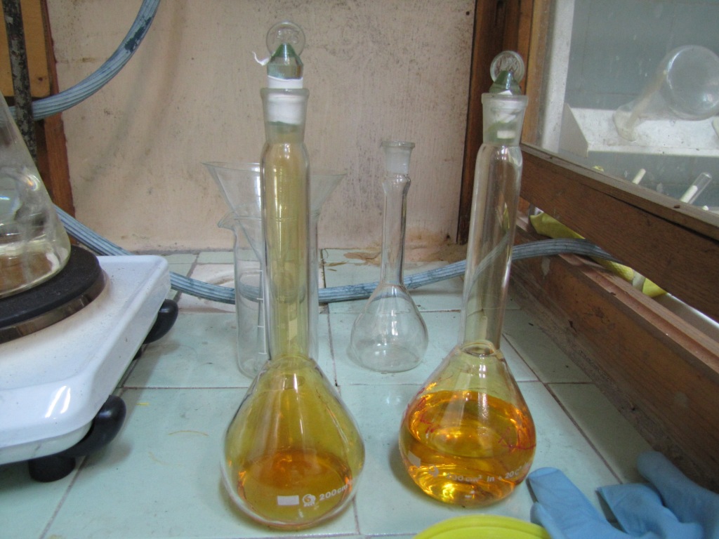

Получение дымящей азотной кислоты
http://chemistry-chemists.com/N2_2013/C ... P13-1.html
