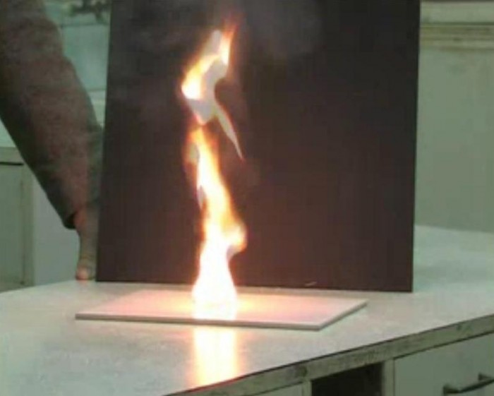

Белый фосфор из пистонов
http://chemistry-chemists.com/Video1/phosphorus.html
"Фосфорный мел"
http://chemistry-chemists.com/Video1/phosphorus-1.html

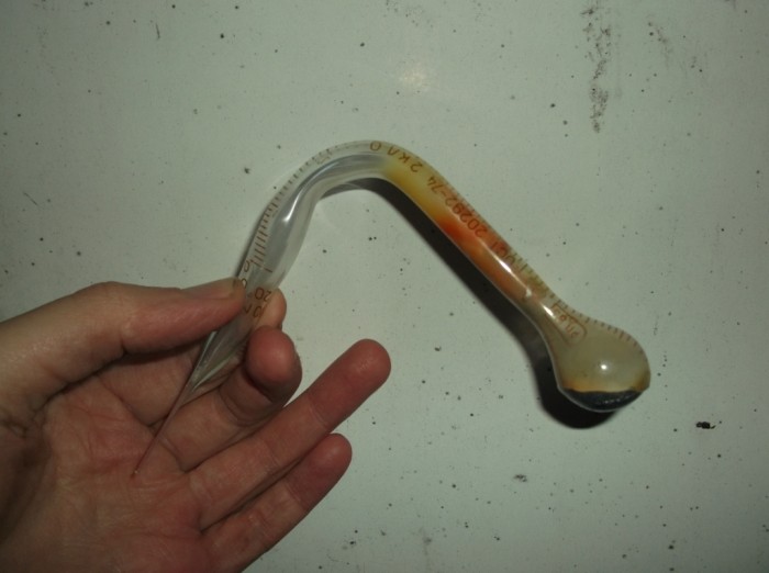

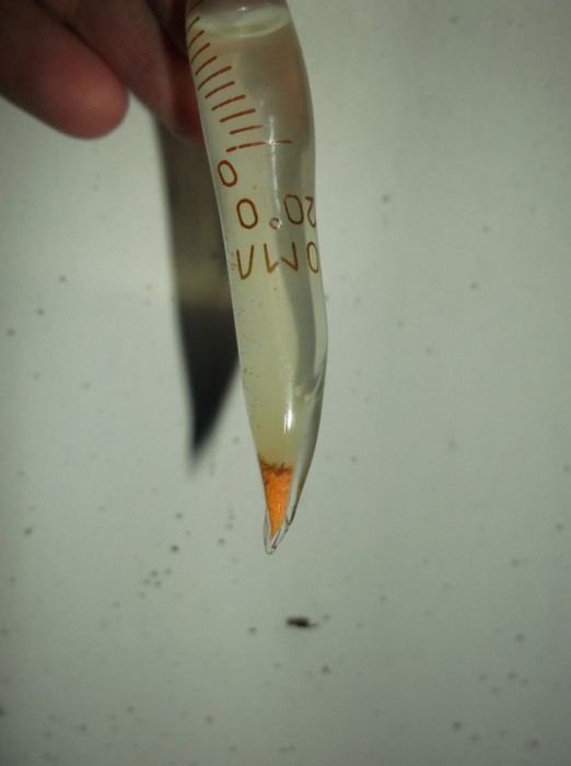

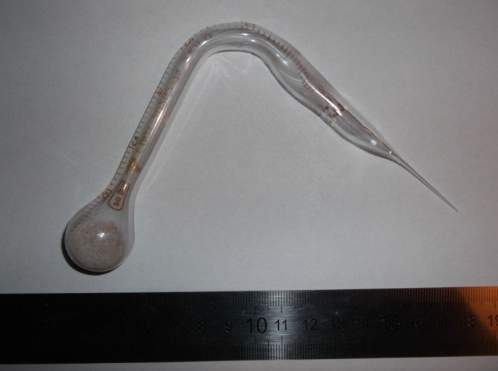

Попробовал переделать опыт viewtopic.php?p=12740#p12740
с тугоплавкой трубкой (как оказалось 10 мл пипетка без расширения). Собственно кусок трубки остался от другого опыта, всё равно нужно было выбрасывать. Насыпал туда смесь порошков метафосфата калия и песка,алюминиевых опилок, оттянул конец трубки в капилляр.

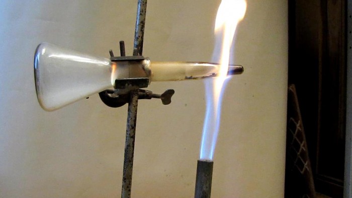

Потом нагревал сильным пламенем газовой горелки (капилляр после нагрева запаял другой горелкой), до красно-оранжевого цвета. Трубка выдерживает.
Видны выделяющиеся пары фосфора (не очень много), но он не сплавляется в компактную массу, а образует налёт.
После прекращения нагрева расширение съёживается, трубка даёт трещину.
Потом срезал расширение с застывшей реакционной массой и решил налить воды. Заметил небольшие вспышки, примесь фосфида. Трубку осторожно нагрел. Но фосфор не сплавляется, а образуется порошок.
Так что алюмотермический метод получения фосфора, без рекомендованного пропускания водорода, вряд ли имеет значение.

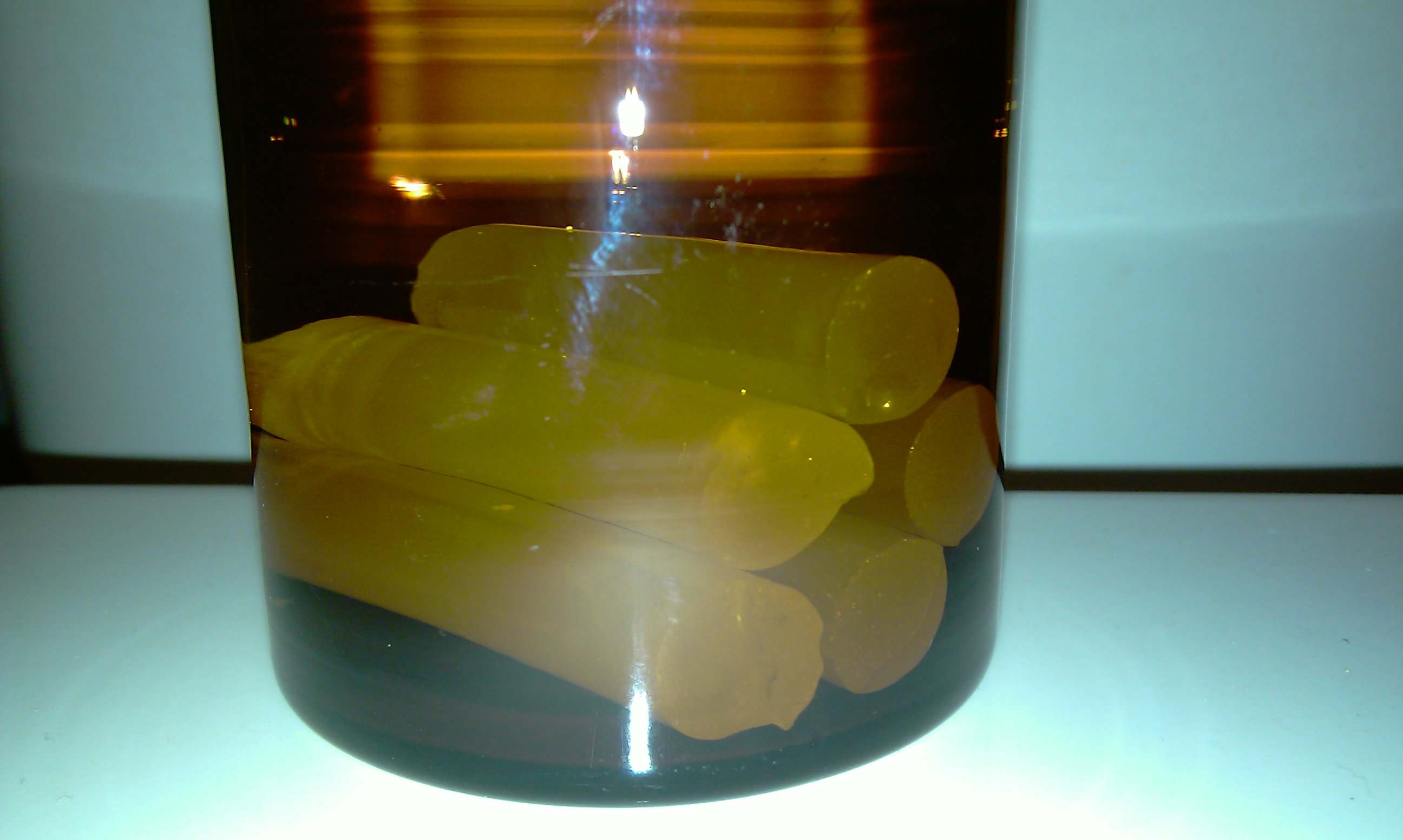

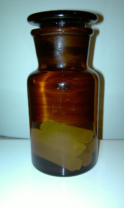

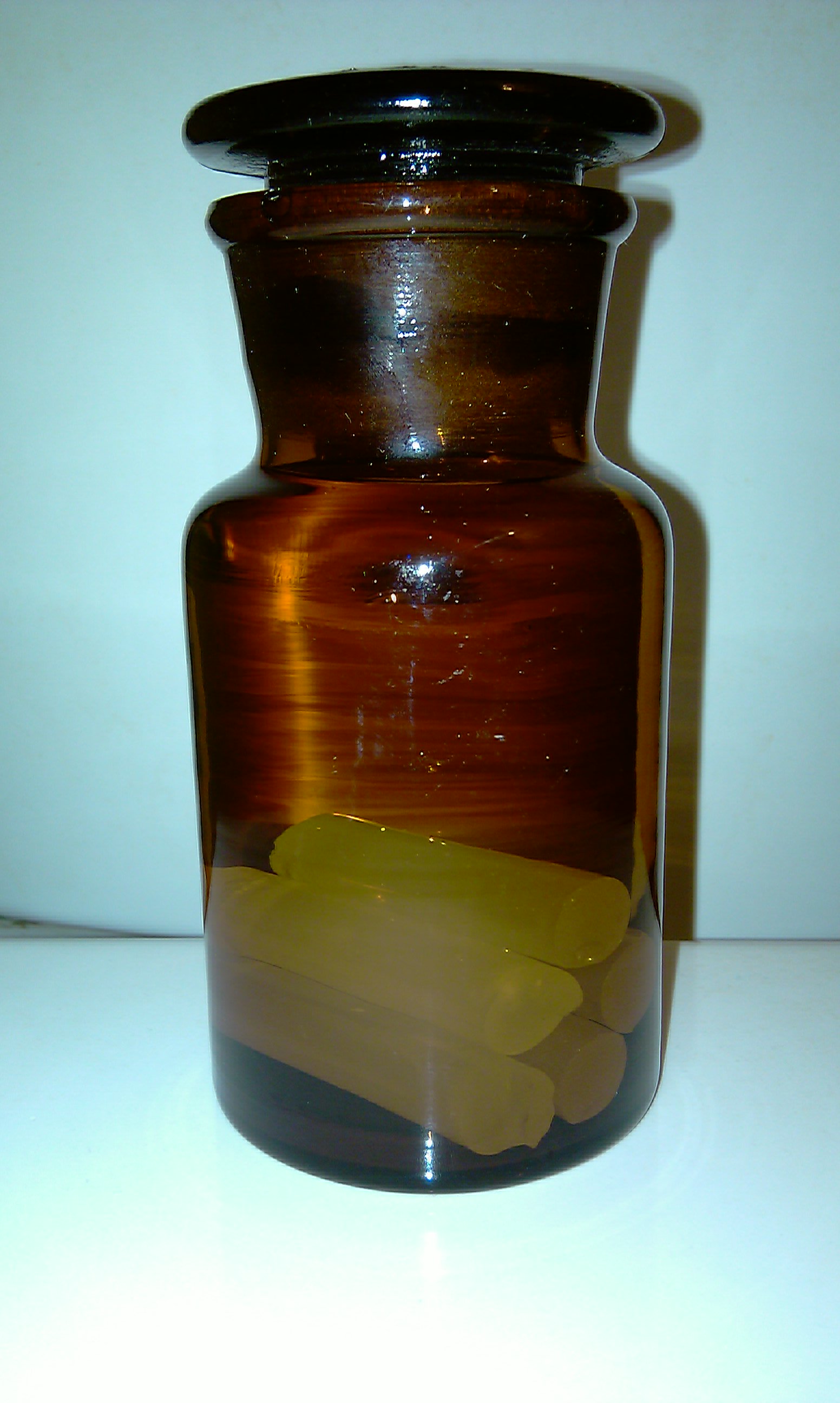

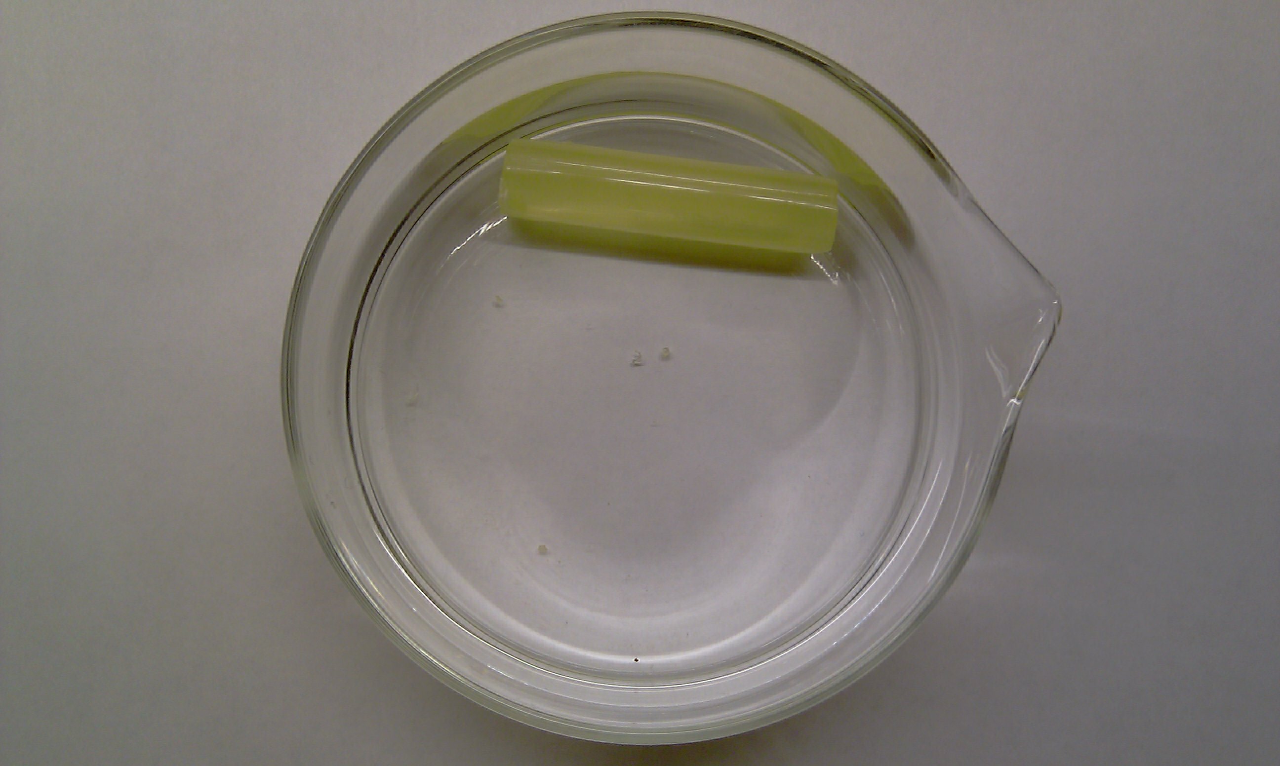

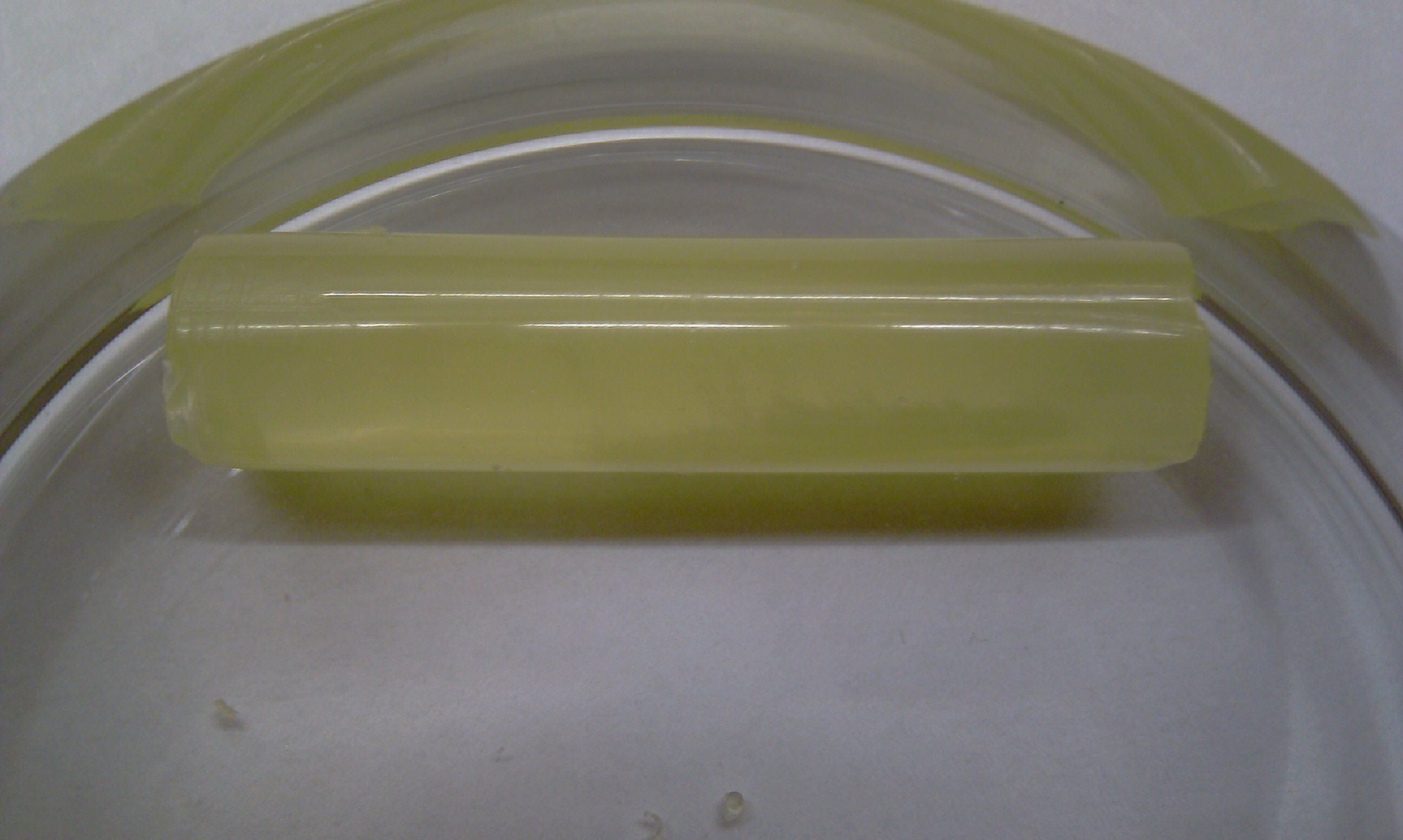

Формировал палочку, заполняя расплавленным под водой фосфором 5 мл шприц, который не обрезал. Затем помещал шприц в стакан с холодной водой и после затвердевания фосфора срезал у шприца торец и выдавливал палочку.
File comment: К сожалению, слишком быстро он успевает приобрести желтоватый оттенок.
File comment: 5 палочек объёмом по 5.5 мл, что в сумме составляет 50 граммам белого фосфора.

Спасибо Ивану Николаевичу за подробные консультации и советы!!! Долго надоедал ему со своими вопросами касательно разных деталей. :)
 Post subject: Re: Фосфор и его аллотропные модификации
PostPosted: 10 Dec 2012 00:02
Да не за что. Какой из меня консультант :ap: .
Хороший фосфор получился. Чистый :ay:

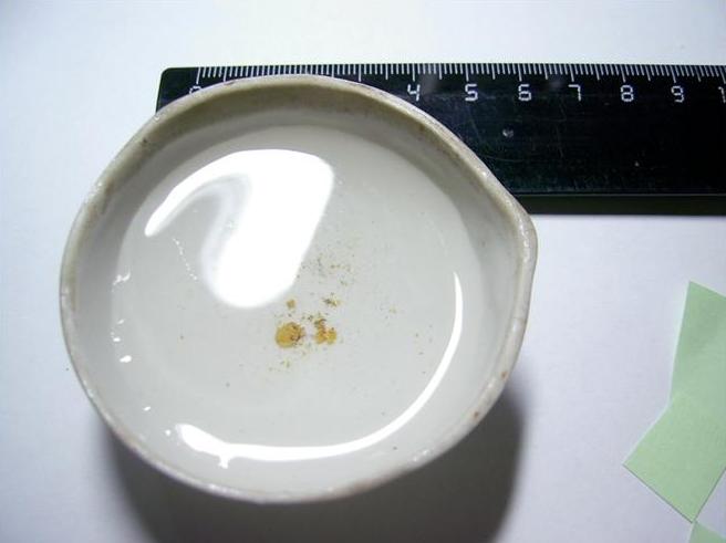

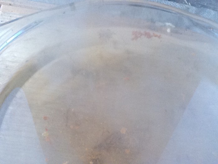

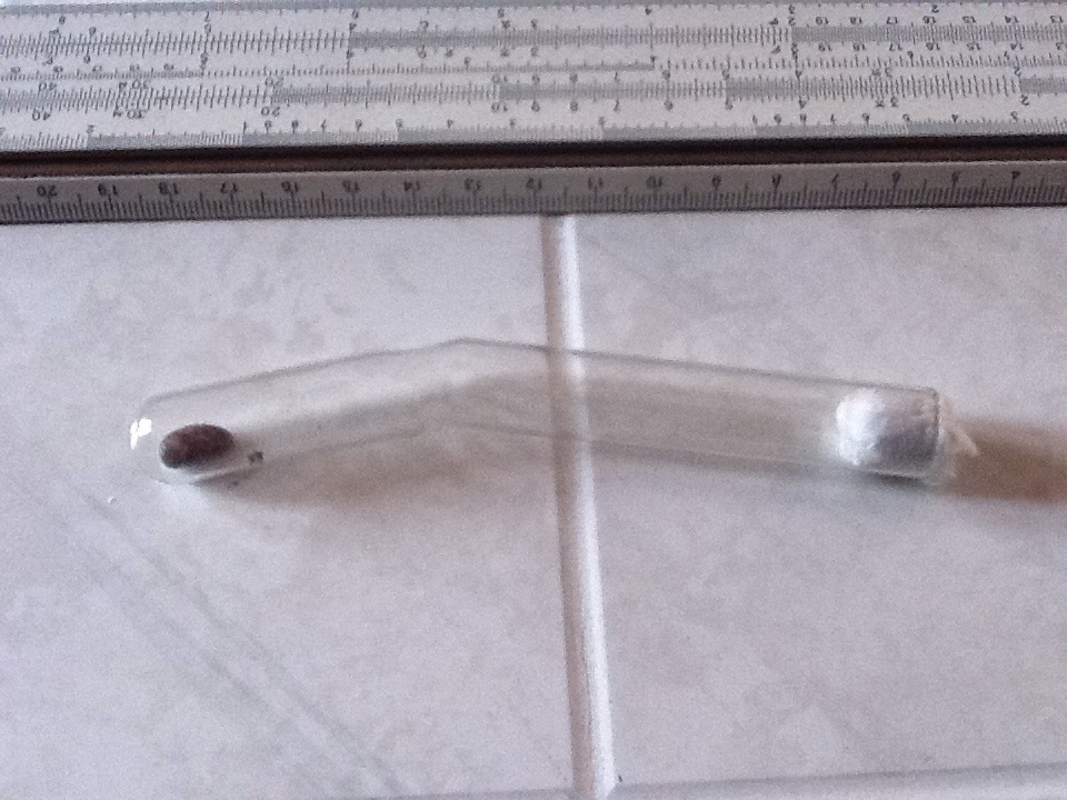

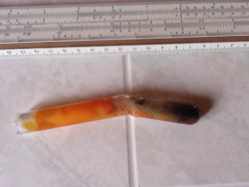

Решил сублимировать немного фосфора (ради очистки), согнул пробирку, положил в один конец кусочек белого фосфора (с 30-и коробков), нагрел, фосфор испарился и сконденсировался в другой части пробирки. Нагрел в стеклянной кастрюльке воду, опустил в нее пробирку и начал потряхивать, фосфор тонкой "пленкой" стал отслаиваться, но не плавился, если крупинка такой фосфорной "пленки" всплывет, то через несколько секунд она загорается. Почему так получилось, у меня подозрение что фосфор частично стал красным, но как? :ai:
P.S. Как оказалось, в фосфоре со спичечных коробков примесей не так уж и много (я думал будет больше).

К сожалению, фосфор - не иод: примеси (другие компоненты спичечных "терок") также дают газообразные продукты, которые конденсируются вместе с белым фосфором (загрязняя его).
Насчет перехода части белого фосфора в красный - вопрос спорный. Если там есть красный фосфор, то ровно столько, чтобы можно было сказать, что он есть. Для полного превращения нужен нагрев при хорошем давлении.
