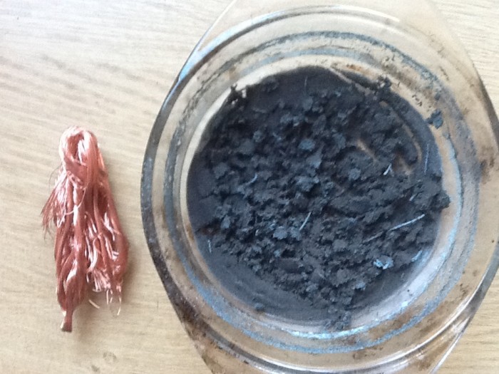

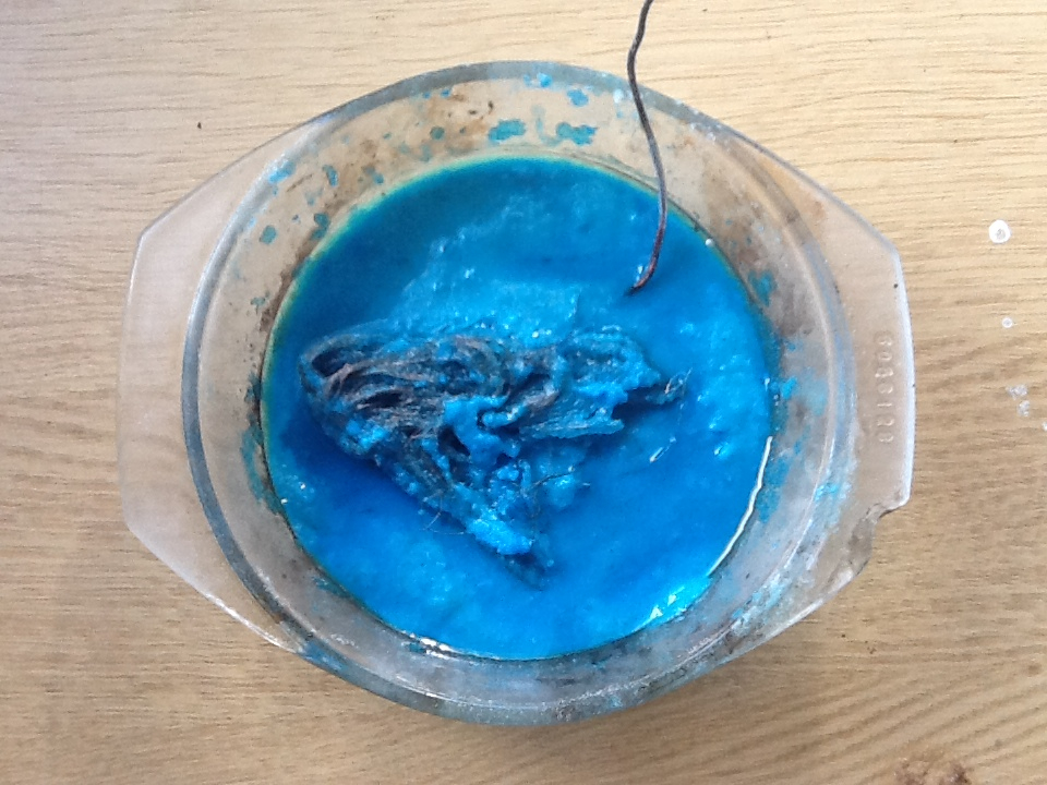

Всё, выдерживал смесь на среднем огне, при этом получалась отличная дымовуха! Хорошо, что в теплице (в которой нагревал) только две стены, и сегодня сильный ветер. После почти полного выпаривания получил вот что (фото).
На счёт рациональности. В хозмаге купорос стоит намного дороже нормальной цены (и как продавцов совесть не мучает?), да ещё чистота оставляет желать лучшего. В "русхиме" купил 2кг по нормальной цене, но он оказался "ч", и тратить его на малахит жалко. Вот и подумал, а что если его самому получить, обрезков медных проводов у меня очень много, внутри изоляции проволока не лакированная, это точно. А кислота дешёвая, и выпаривать совсем не трудно (соблюдая ТБ) сейчас у меня около 3,5л конц. и 1,5л плотностью 1,4. Поэтому решил попробовать.

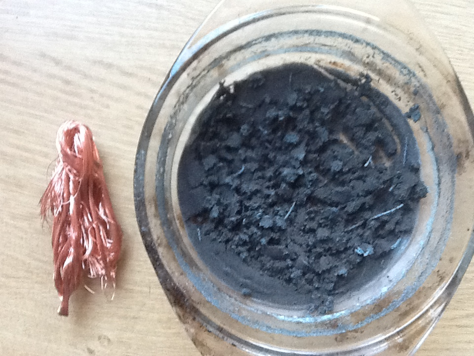

Коричневый продукт (фото в сообщении выше) залил водой и кинул ещё медной проволоки.
Сейчас достал, получился нормальный медный купорос (для малахита сгодится :) ).

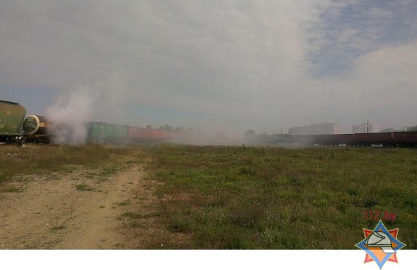

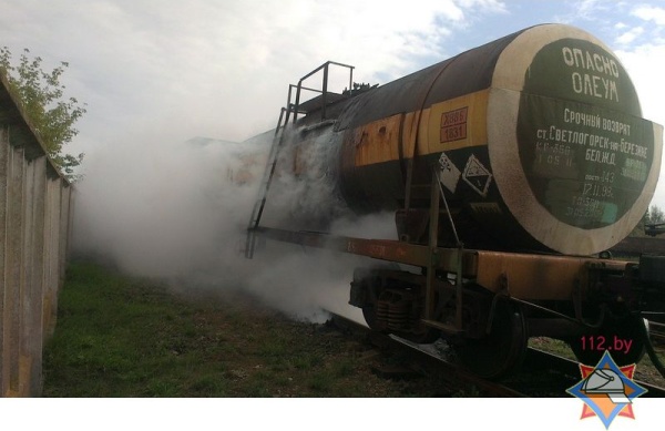

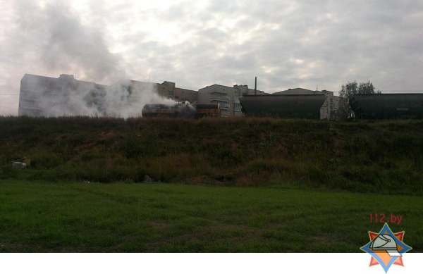

Утечка олеума из цистерны (Беларусь)
http://tomin.by/news/transp/8413-v-bara ... -tsisterny

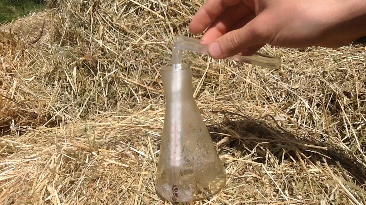

Неправильное смешивание концентрированной серной кислоты с водой (как это выглядит на практике)
http://chemistry-chemists.com/N4_2015/C ... -P2-1.html
