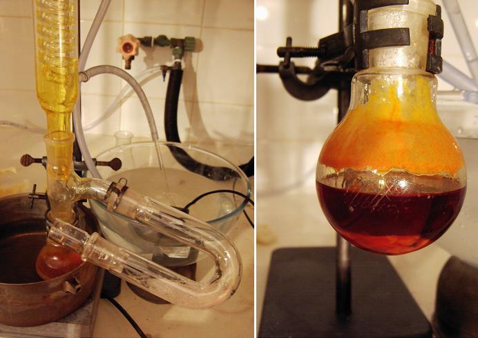

Монохлорид серы, дихлорид серы и хлористый тионил - иллюстрированное практическое руководство
http://chemistry-chemists.com/N4_2009/C ... -P1-1.html
