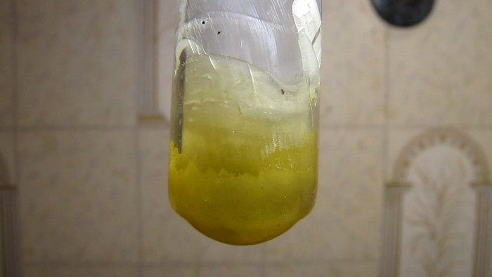

Превращения роданида калия при нагревании
Transformations of potassium thiocyanate under heating
http://chemistry-chemists.com/N2_2017/C ... -P3-1.html

 Post subject: Re: Роданиды и цианиды
PostPosted: 14 Feb 2017 18:01
Volodymyr, и из-за чего же разлетелась третья пробирка?
PostPosted: 14 Feb 2017 19:28
Posts: 65624
Из-за моей невнимательности.
Приготовил все для опыта, выставил освещение - осталось только зажечь пламя и снимать. Включил камеру - обнаружил, что садятся аккумуляторы. Поставил заряжаться, а пробирку оставил на месте. Только закрыл пробкой, поскольку роданид калия гигроскопичен.
На следующий день долго устанавливал освещение, фокус камеры и т.д. Сделал пробные кадры без пламени. Наконец начал греть. Роданид расплавился. Вскоре пробирка треснула, а через несколько секунд разлетелась.
Причина была очевидна и типична. Вода испарилась из роданида, конденсировалась вверху пробирки, затем капли упали на нижнюю горячую часть. Стекло от таких вещей часто трескается.
Но, почему? - Ни до, ни после такого не было...
Оказалось, что я забыл открыть пробку. Именно поэтому водяные пары не улетели через горлышко, а конденсировались сверху - им просто некуда было деться. Затем капли упали вниз - на горячее стекло. А поскольку пробирка была закрыта герметично, она не просто треснула: от вскипания воды пробирку разорвало.
Другими словами, я обратил много внимания на нижнюю часть пробирки: в фокусе ли кристаллы? Не попали ли загрязнения в кадр? Не повредит ли близкое пламя объектив камеры (а он пластиковый)? Не слишком ли я быстро грею? Не дает ли освещение бликов из-за неправильного угла расположения лампы?
А на то, что пробирка закрыта, я не обратил внимания.

Было неприятно, т.к. роданид при разложении дает цианид: содержимое пробирки разбрызгалось по полу. Меня такие вещи оставляют равнодушным, но там ходит кошка, - а потом лапы вылизывает. Про острые осколки - молчу. Пришлось тщательно подметать и мыть пол.

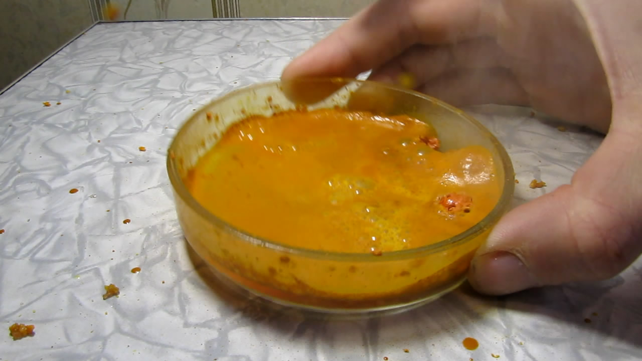

Роданид аммония и перекись водорода
Ammonium thiocyanate and hydrogen peroxide
http://chemistry-chemists.com/N2_2017/C ... -P9-1.html
PostPosted: 24 Mar 2017 15:55
Posts: 12164
У меня при добавлении пергидроля к раствору роданида калия происходила сильно экзотермическая реакция, раствор закипал с выделением едкого газа. Но начиналась реакция не сразу, а через пару минут после добавления. Исходный роданид нейтральный, конечный раствор сильнокислый.
PostPosted: 24 Mar 2017 18:41
Posts: 65624
Кстати, еще с тиосульфатом хорошо реагирует гидроперит (и пергидроль должен), просто у меня сейчас нет этого банального реактива под рукой.
Раньше вместо тиосульфата (химический реактив) брали фотографический фиксаж: по-сути то же.

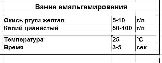

На участке серебрения есть ванна:
- какая прелесть!
