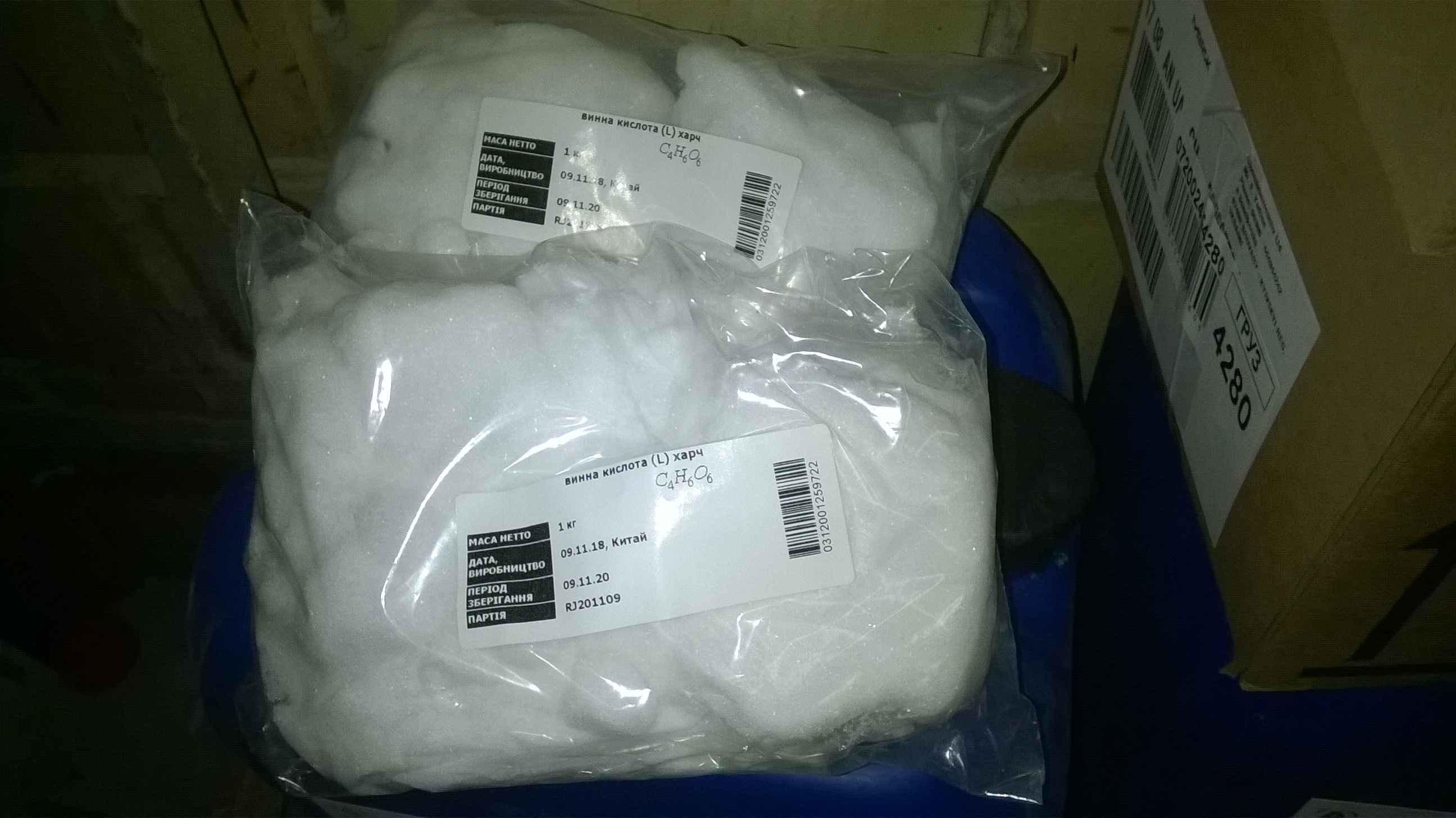

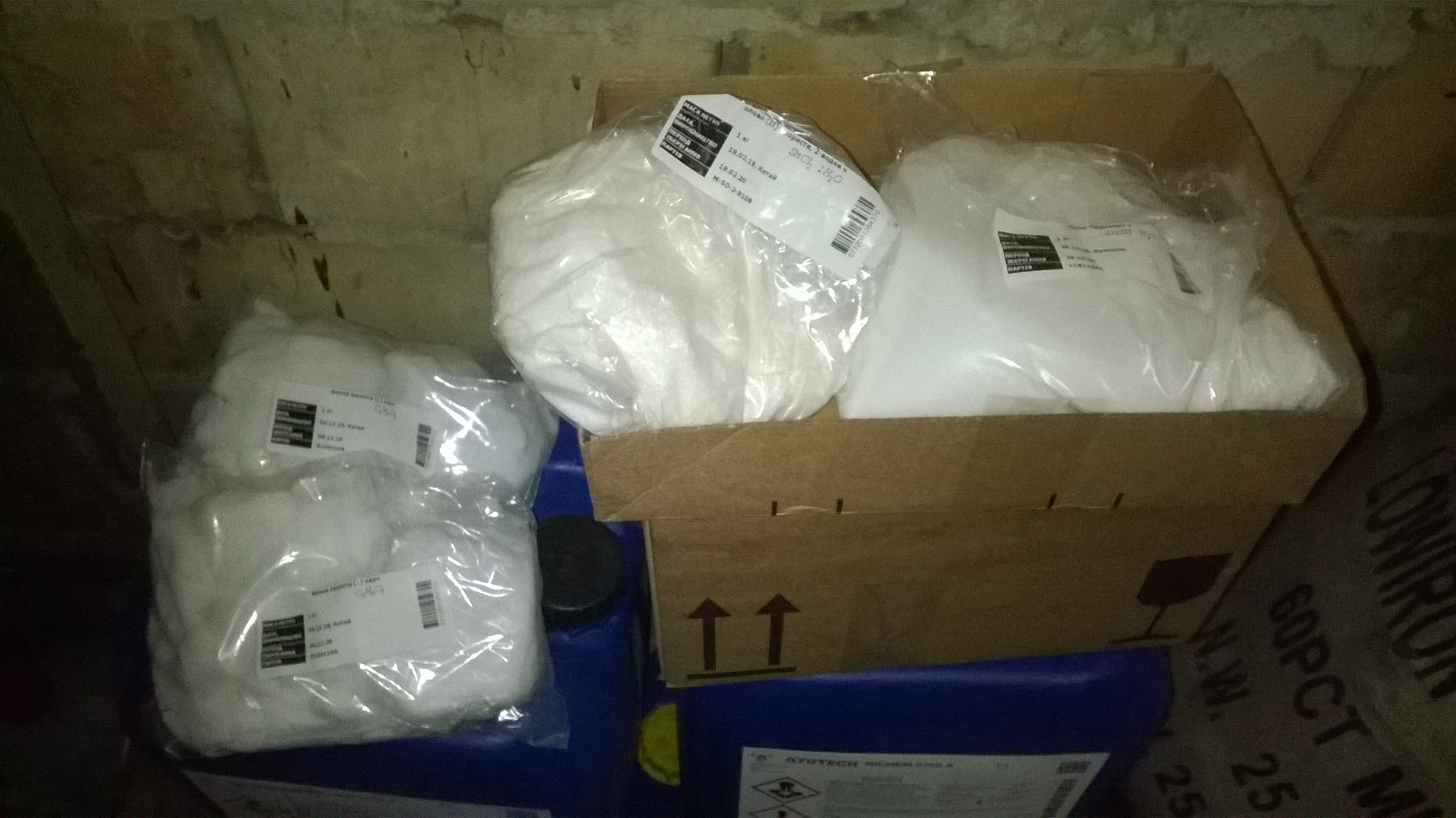

Реактивы для приготовления рабочих/корректирующих растворов для линии металлизации пластика (винная кислота, гидроксид лития, хлорид олова (II))
 Post subject: Re: Вопросы по гальванике
PostPosted: 05 Aug 2019 18:11
Знакомые этикетки, попадались неоднократно на разных реактивах.
PostPosted: 07 Aug 2019 10:04
Posts: 69134
Я тоже таких этикеток насмотрелся на прошлых работах (завод РИАП и Альфарус).

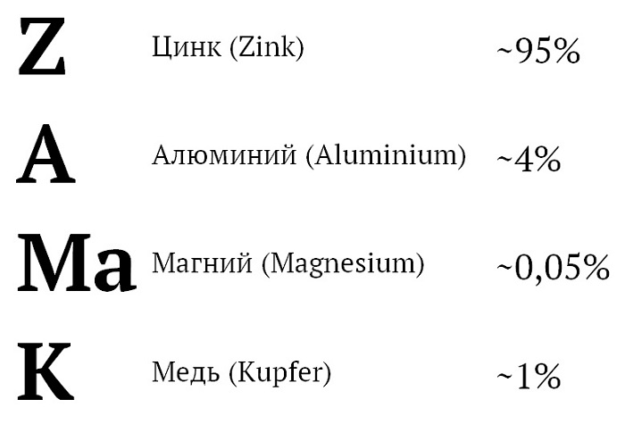

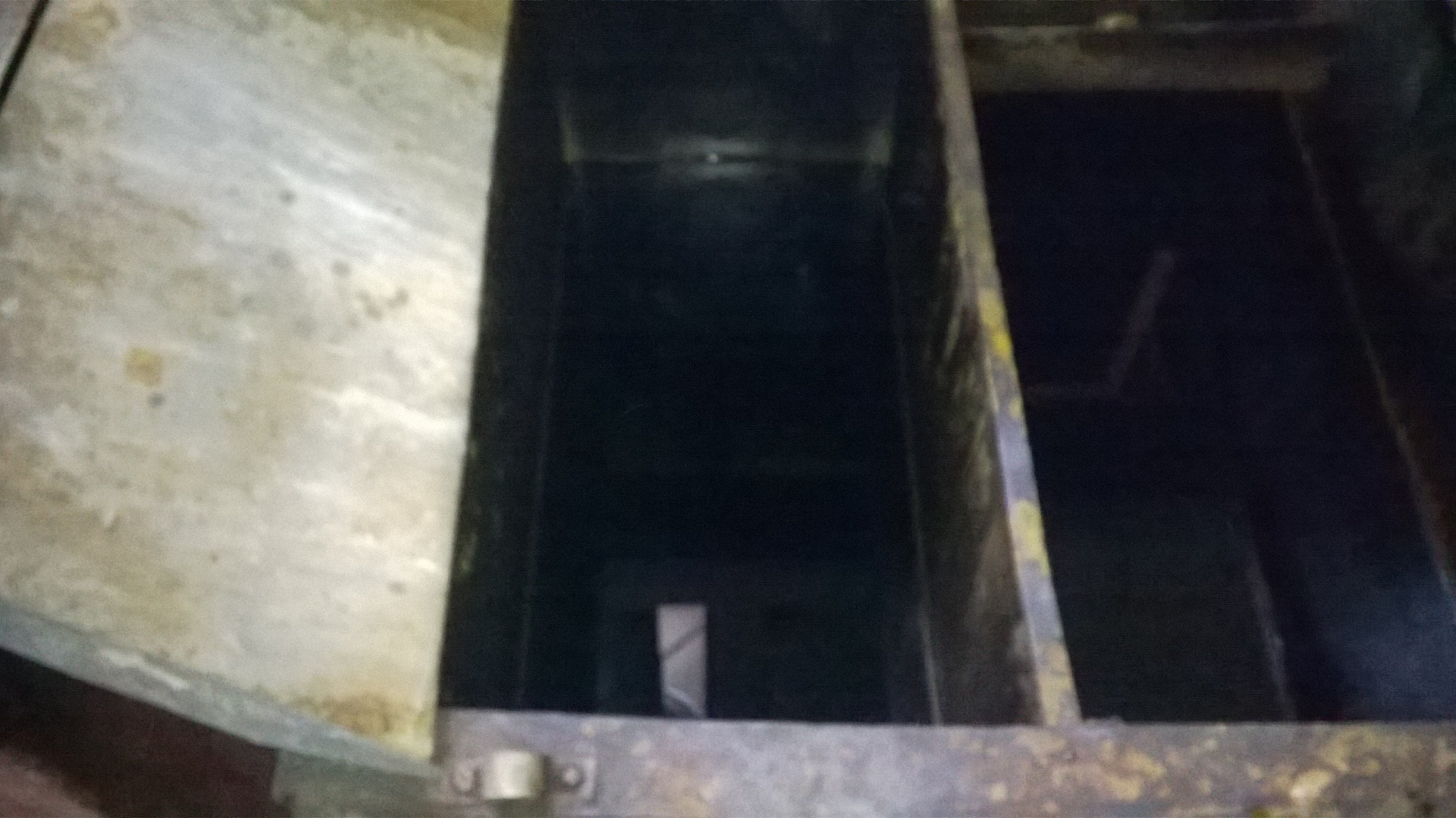

Менеджер озадачил: пирофосфатная медь. Нужно покрыть ЦАМ. Пирофосфатной медью никогда не занимался, но ванночка пирофосфатной меди у нас осталась. Состояние - руина. При моей предшественнице пробовали запустить - не пошла. Технолог другого цеха сказала, что ванна хорошая, но капризная.
Первый вопрос (который я не задал, разумеется) - что вообще такое ЦАМ? Промолчал. Но раз пирофосфатная медь, может подойдет цианистая? Оказывается не покрывает. Или покрывает, но потом покрытие облазит. Материал покрытия - непринципиален: покрыть - пирофосфатной медью, никелем, оксидирование (?) - чем угодно. Главное, чтобы потом ложился хром.
Показал ванну пирофосфатной меди (что от нее досталось) и пообещал узнать. Первым делом загуглил, что такое ЦАМ?
Замки и дверную фурнитуру изготавливают в основном из стали, алюминия и ЦАМ. С первыми двумя знаком каждый, но что такое ЦАМ, знают не все. А зря: прямо сейчас это главный материал в производстве дверной фурнитуры.
ЦАМ (ZAMAK) – семейство цинковых сплавов, открытых в 1929 году американской компанией The New Jersey Zinc Corporation. Их основной элемент – цинк, а легирующие – алюминий, медь и магний. Вообще оригинальное название ZAMAK это не что иное, как аббревиатура из обозначений этих металлов на немецком:
Сейчас придется сушить мозги, как и чем его вообще покрывают.

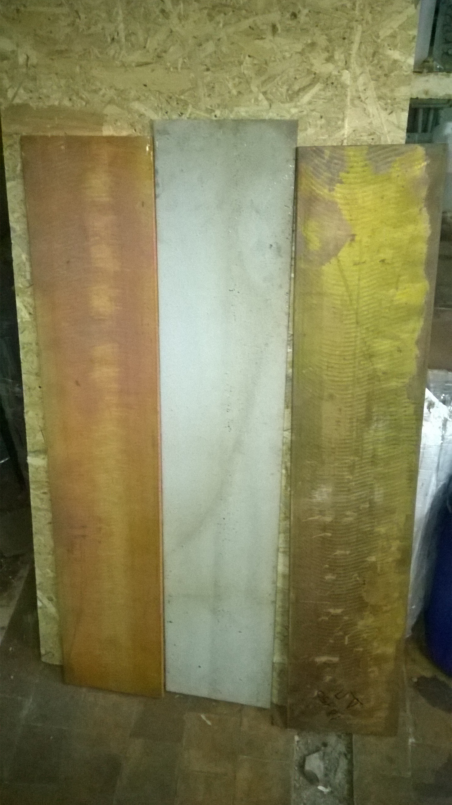

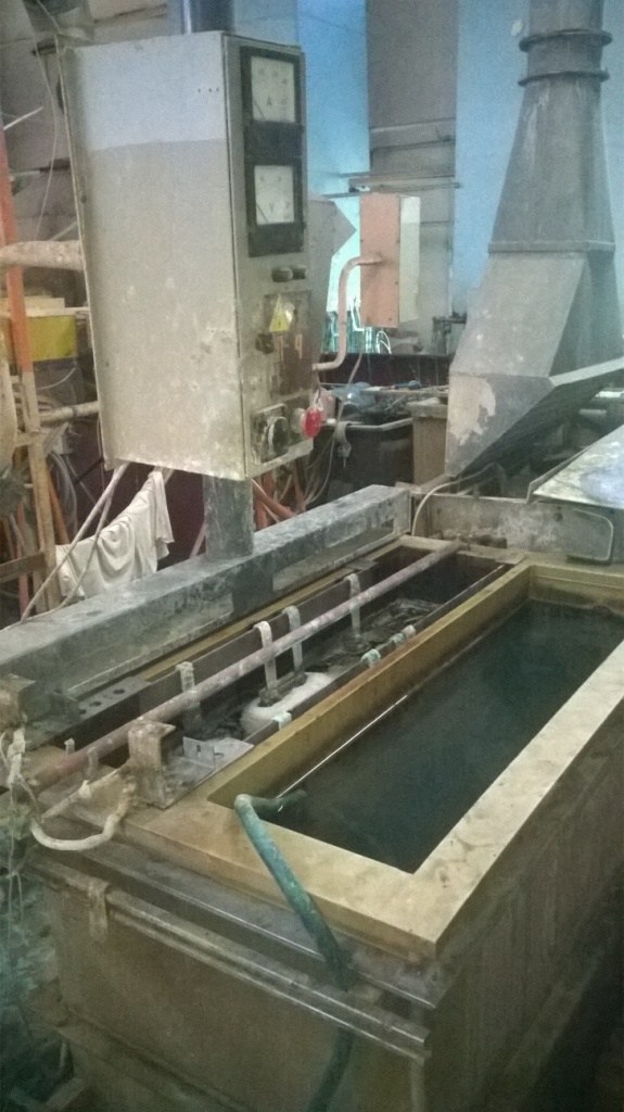

Posts: 69134

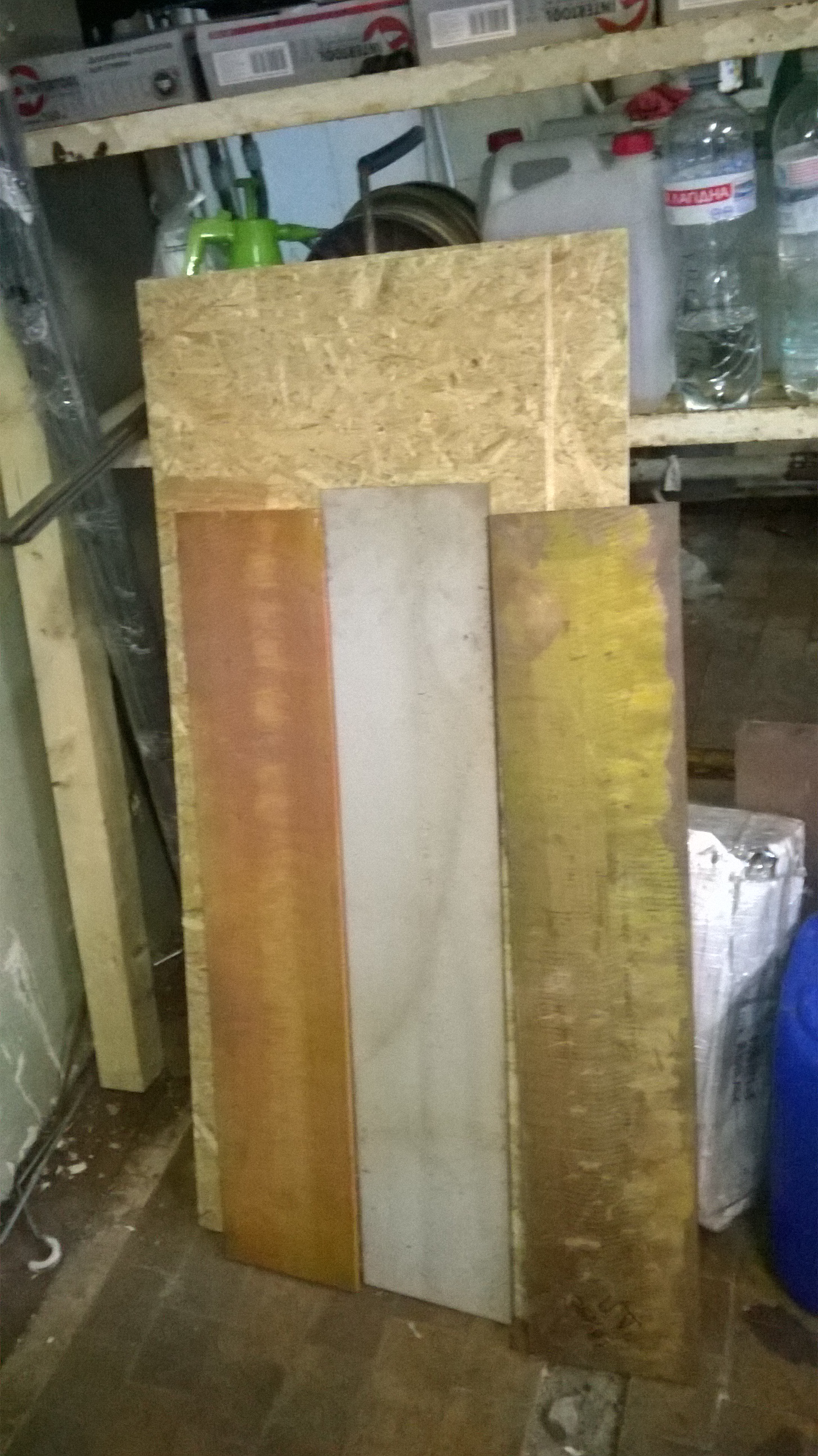

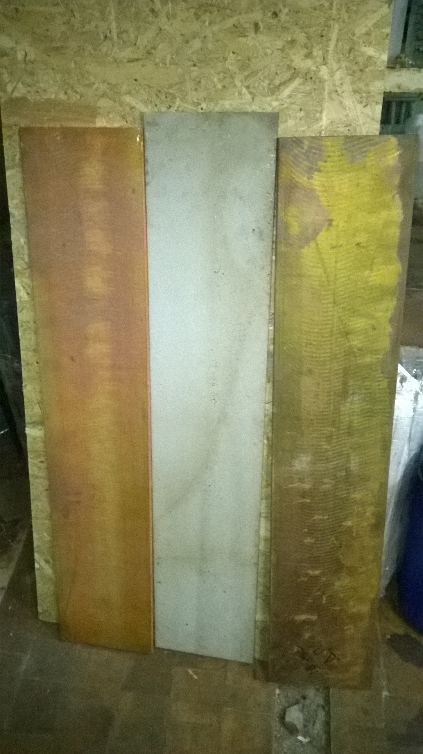

Аноды: медь, никель, пирофосфатная медь

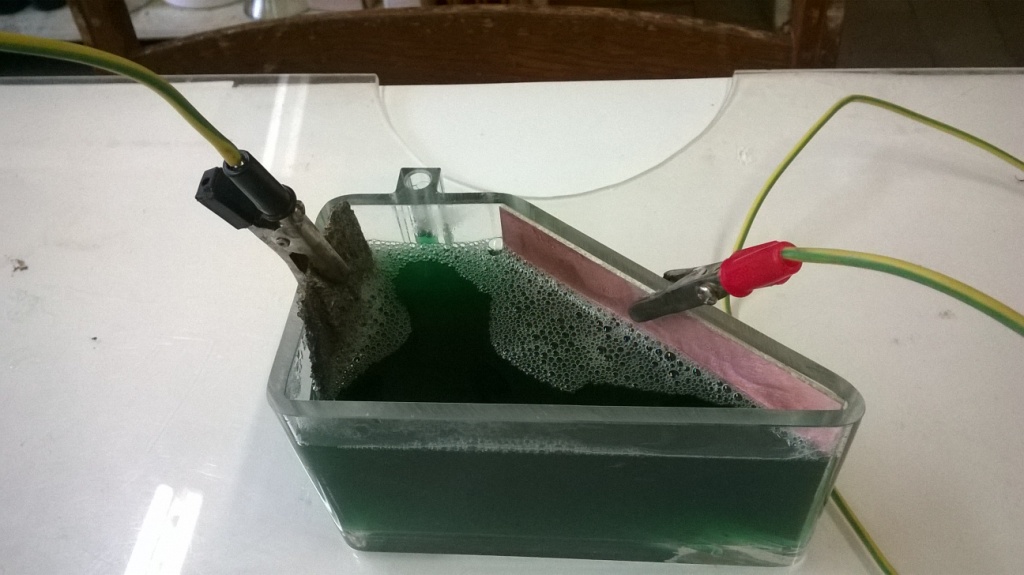

Взрывающаяся ванна (ванна снятия никелевых покрытий)
Exploding bath (bath for electrolytic stripping of galvanic coatings made of nickel)
http://chemistry-chemists.com/N1_2019/C ... P5-25.html
bath for_the_electrolytic_stripping_of_galvanic_coatings_made_of_nickel-3.jpg
bath for_the_electrolytic_stripping_of_galvanic_coatings_made_of_nickel-3.jpg [ 223.29 KiB | Viewed 14044 times ]
