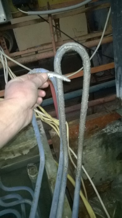

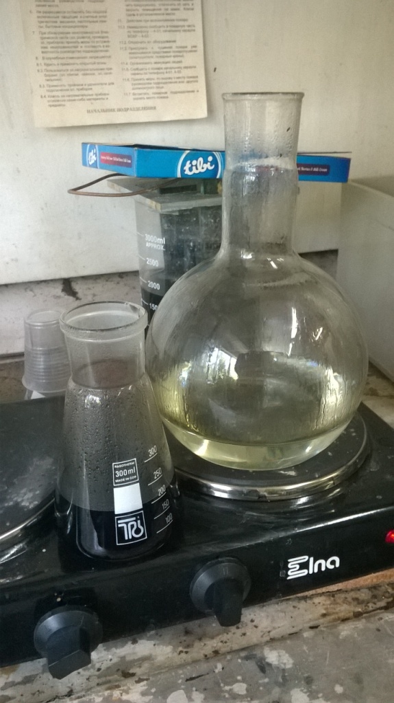

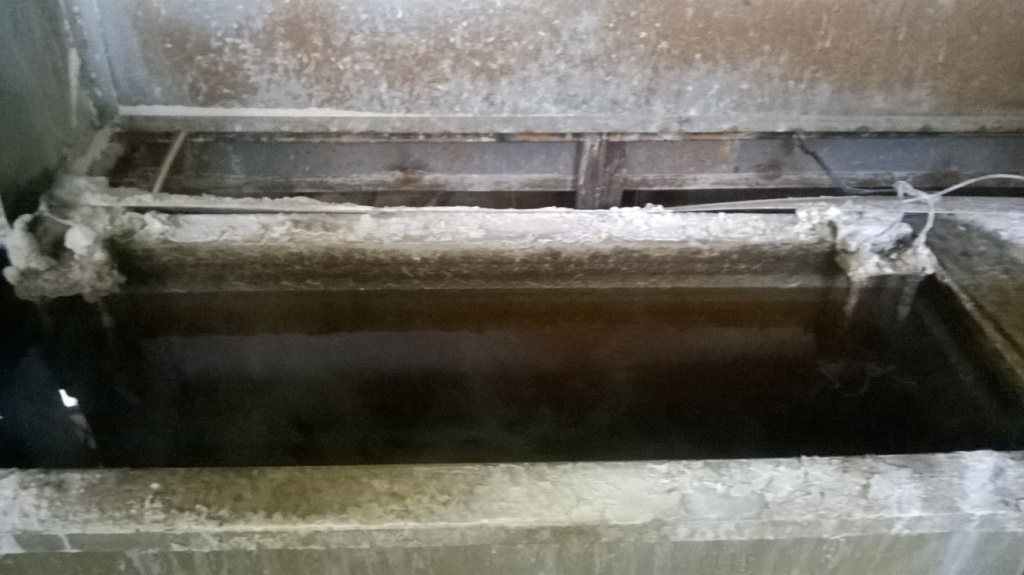

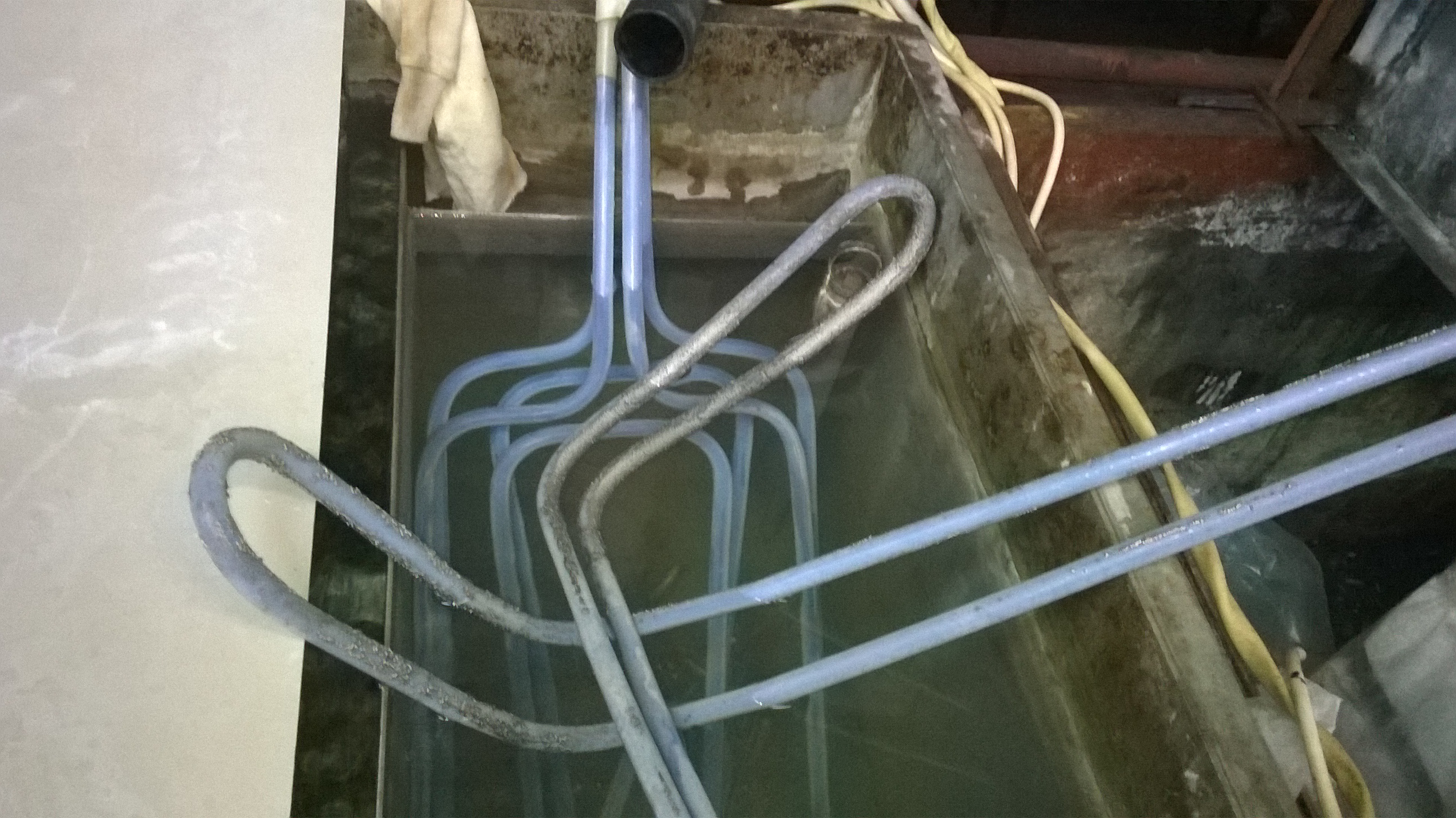

Залили ванну (корпус) азоткой после декантации раствора для химического никелирования. Оставили на выходные. Задача - растворить отложения фосфида никеля на дне и стенках. Пришли сегодня - на дне куча нерастворившегося фосфида никеля (отложений отказалось слишком много). Залили еще раз.
______________

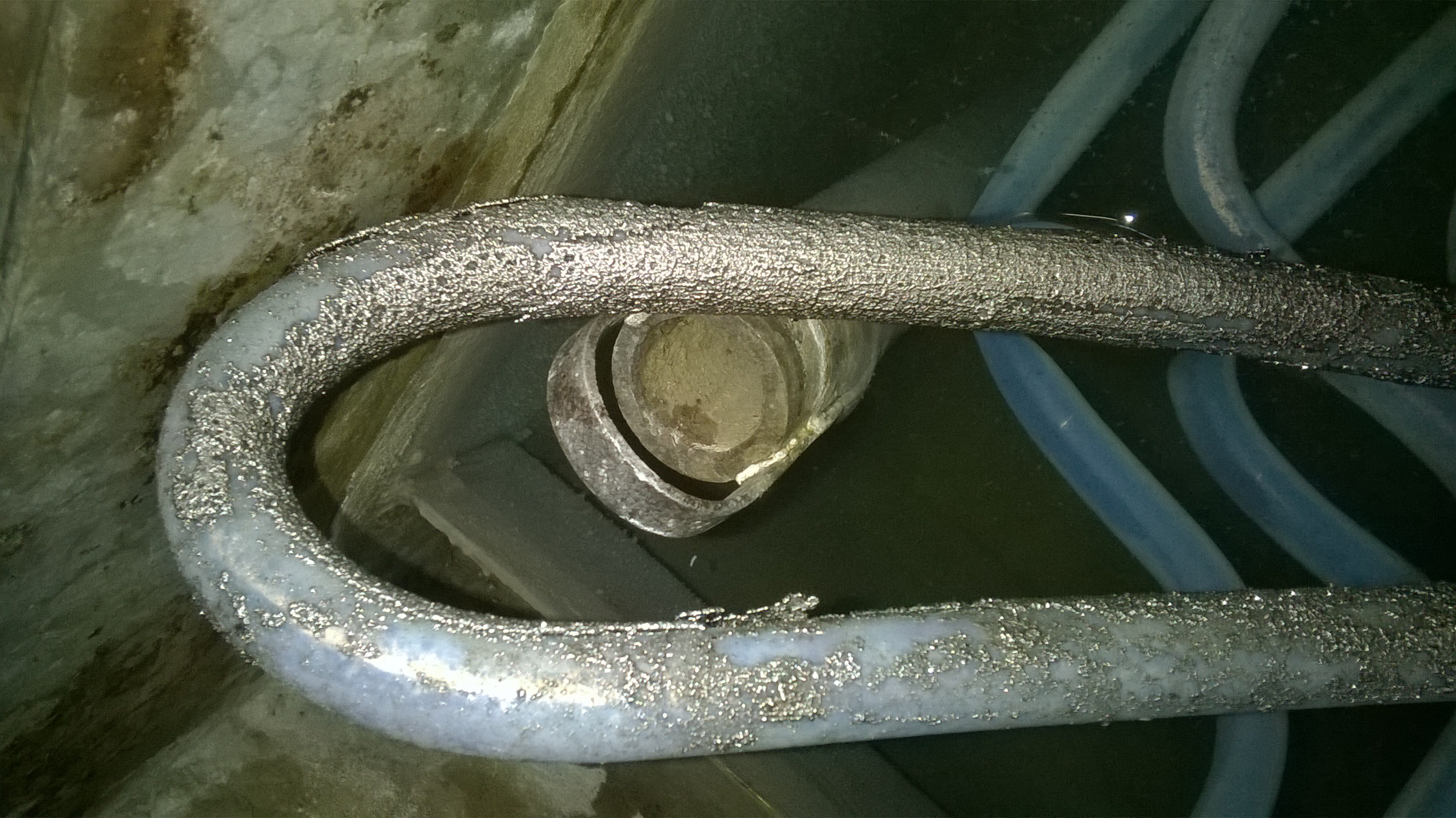

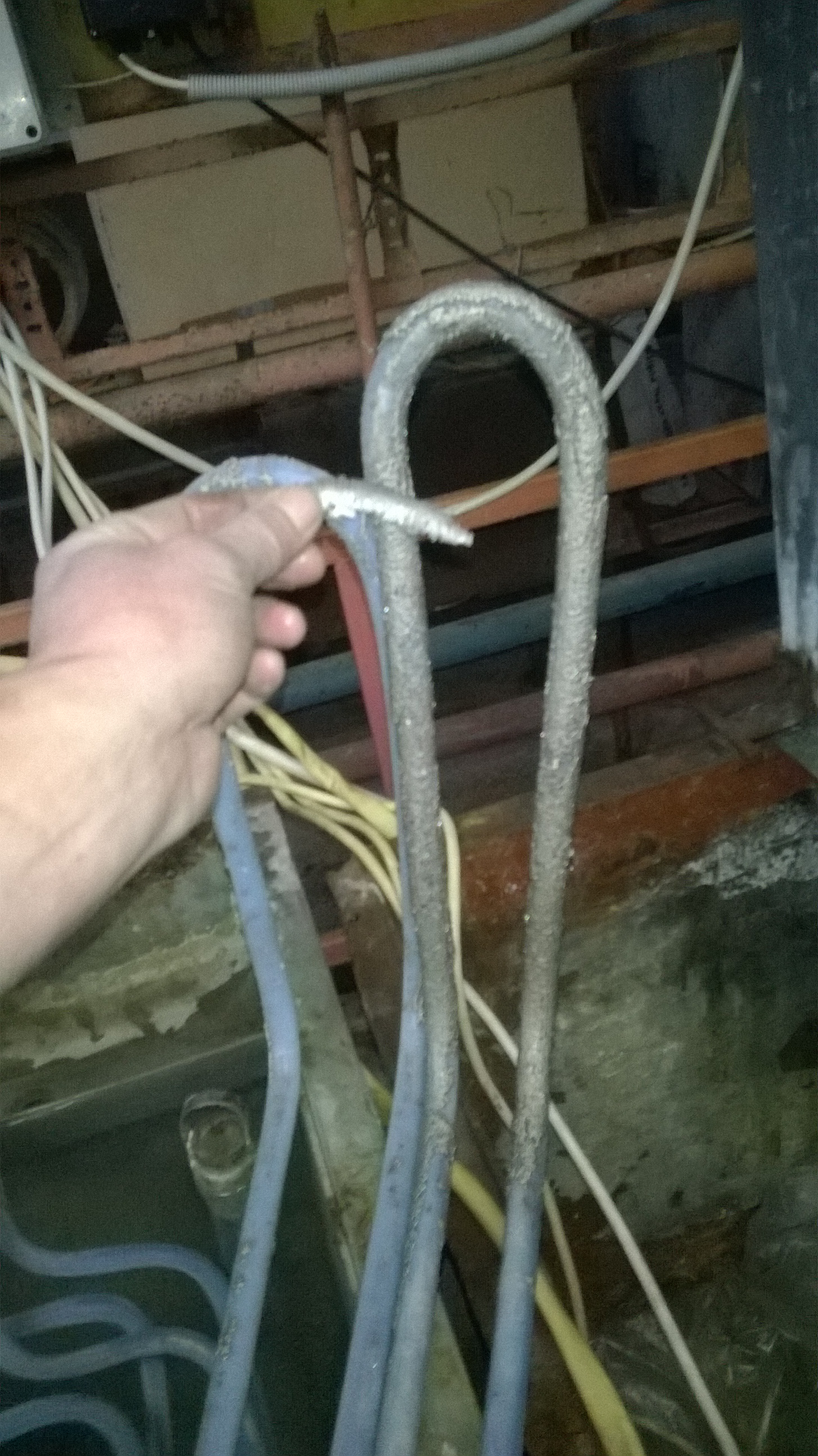

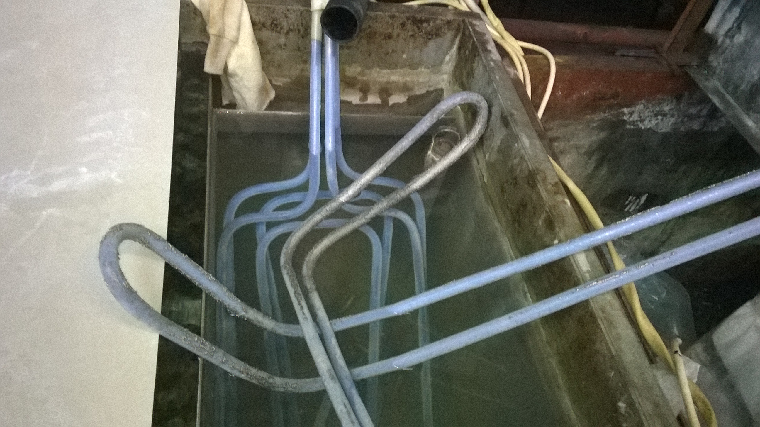

А это - тефлоновые ТЭНы с налетом фосфида никеля:

Для этой ванны нагреватель должен быть во фторопластовой оболочке. Любые растворы с неорганическими соединениями фтора разрушают титан. У меня была ванночка с электролитом, содержащим фторборат, прикрытая титаном 2 мм толщиной. Ползучие соли проели дырку.
Но я, как технолог, стараюсь выбирать рецептуры ванн без подогрева. Хим.окс.тп. - наше обозначение покрытия. тп - токопроводящее. Окраска от жёлтой до коричневой.
У нас тефлоновые нагреватели только в ванне химического никеля. Мне они не очень нравятся. Вчера сказал рабочим декантировать ванну химического никеля. Достали ТЭНы - хоть археологов вызывай: на ТЭНах толстый слой химического никеля. Гальванику, который работает на этой ванне, - высказал, что чистить ТЭНы нужно (для разнообразия). Но есть подозрение, что дело не только в его лени, а и в том, что идет пробой из-за негреметичности корпуса - из-за этого на ТЭНы и садится химический никель. Внутри двух ТЭНов была жидкость.
Сегодня запустили ванну после декантации. Результат - 1 фторопластовый ТЭН сгорел, ванну пришлось греть на 2-х. Из-за дефицита нагрева ванна выходила на рабочую температуру медленно - я так и не узнал, каким будет покрытие после декантации. Нужно ванну менять сразу, или подождать.
Пошел к директору просить "химию" для замены ванны. По опыту замены испорченной ванны олово-висмут и замены отработанной ванны золота (которую до сих пор не поменяли - гробят золото на коррекцию, а оно уходит в осадок) был уверен, что замена ванны химического никеля затянется надолго. Но когда я сказал, что ванна выработала циклы, директор согласился и подписал мою служебную.
Во время разговора заходит в кабинет мастер и сообщает, что гальваника в этой ванна стукнуло током - он отказывается работать. Понял, что пошел пробой ТЭНа на корпус. Не только понял, но и объяснил это мастеру - во время декантации ванны я видел внутри тефлонового корпуса электролит.
Пошел к гальванику - живой и здоровый, даже не стал мне жаловаться (он знает, что плакать нужно перед женщинами: мастером, гл. технологом...) Одну загрузку он все-таки сделал - претензий к покрытию не было. По дороге встретил электрика - тот копался в этой ванне и был даже не в курсе жалоб на пробой.
Отнес служебную на заказ "химии" для новой ванны в бухгалтерию. Выслушал претензии, что "Мы только что для этой ванны покупали химию". Объяснения, что это не для корректировки, а для замены ванны бухгалтершу утомили и она оборвала разговор - я из-за этого расстроился ("сильно-сильно"). С горя пошел в лабораторию пить чай.
Вот такое оно производство.

Я бы между ТЭНами и фторопластом наливал инертную жидкость, силиконовое масло например. А ещё лучше жидкость в горячем состоянии, а в холодном твердый материал (парафин например). Для хорошей теплопроводности, воздушная прослойка неизбежна и сильно увеличивает термосопротивление, из за этого ТЭНы больше греются, фторопласт деформируется, в точке контакта даже может разрушаться.
А ещё чтоб не допустить попадания капель или конденсата едких веществ между ТЭНом и фторопластом.

Травление в смеси азотной и плавиковой кислот:
