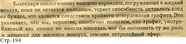

PostPosted: 10 Feb 2012 19:30
Попросил сегодня на работе азота, чтобы попробовать опыт с карандашом, описанный в книге Клода
Однако остро заточенный графитовый карандаш после охлаждения всё же рисовал на бумаге. Может нужно было очень долго держать, но думаю что заточенный грифель вполне успел охладиться.
Жаль конечно что в силу специфики своей работы нет возможностей заняться опытами и заснять их.

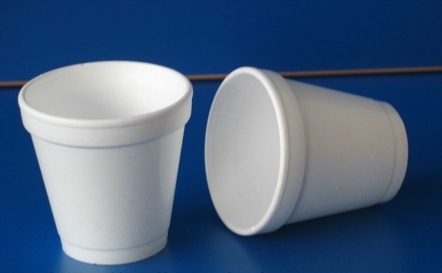

Например сегодня поставил такой опыт в пенопластовый стаканчик
(такие широко используются для чая и кофе) налил около 200 мл азота (отступив на сантиметр от края) и поставил на стол с целью определить время выкипания.
Попробуйте отгадать какое время нужно для полного выкипания столь холодной жидкости?
Правильный ответ
Для полного выкипания нужно не менее 45-50 минут При этом стаканчик лишь слегка холодный, со временем правда покрывается инеем. Однако если вставить два стаканчика один в один и сделать пенопластовую крышку вполне можно увеличить время "жизни" азота

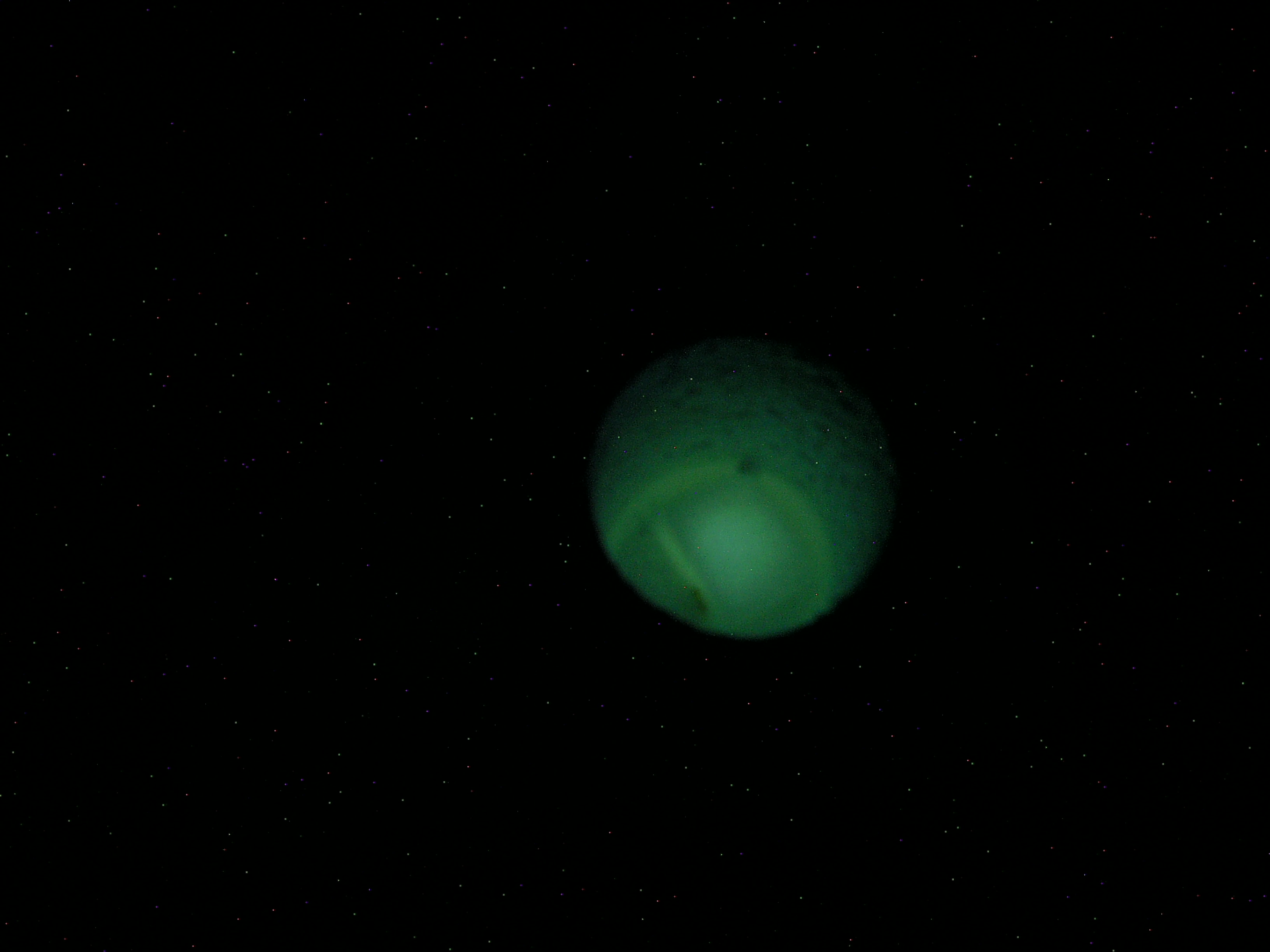

Люминесценция охлажденных предметов ч.7
http://chemistry-chemists.com/N3_2012/U ... -U1-7.html
 Post subject: Re: Эксперименты с жидким азотом
PostPosted: 09 Apr 2012 21:29
Насколько сильное охлаждение требуется? Получится ли опыт с пропан-бутановой смесью?

Не совсем криолюминесценция - спонтанное излучение света при быстром замораживании, для возбуждения криолюминесцентного свечения необходима скорость охлаждения - в зависимости от исследуемого вещества - от 0,1 до 30 градусов Цельсия в секунду. Свечение на самом деле импульсное , импульсы имеют продолжительность менее 0,1 секунды. Частота следования импульсов составляет от 0,1 до 100 секунд и зависит от природы замораживаемого вещества. Например, для воды эта величина равна 3,5 секунды, для одноатомных спиртов она уменьшается с увеличением их молекулярного веса от 3-5 секунд у метилового и этилового спиртов до 0,5-0,7 секунды у пропилового и бутилового спиртов.
PostPosted: 10 Apr 2012 19:56
Posts: 69142
upsidesium wrote:
Не попробовав узнать невозможно, но у меня смутное предчувствие, что нужны именно "азотные температуры".
Это немного другое: в описанном эксперименте люминесценция (вернее - фосфоресценция) наблюдалась не в процессе охлаждения, а после охлаждения и активации материала УФ
PostPosted: 10 Apr 2012 23:25
Тогда да. Нужен только жидкий азот.
Криофосфоресценция наблюдается в интервале 70-150 К.

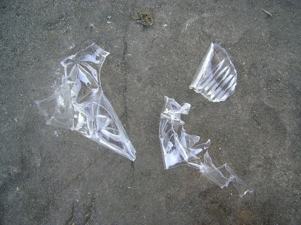

PostPosted: 26 Jul 2012 23:42
Переснял большую часть опытов с жидким азотом представленных в статье + часть новых, поскольку статья фактически меня позорит (материал не предназначался для этого).

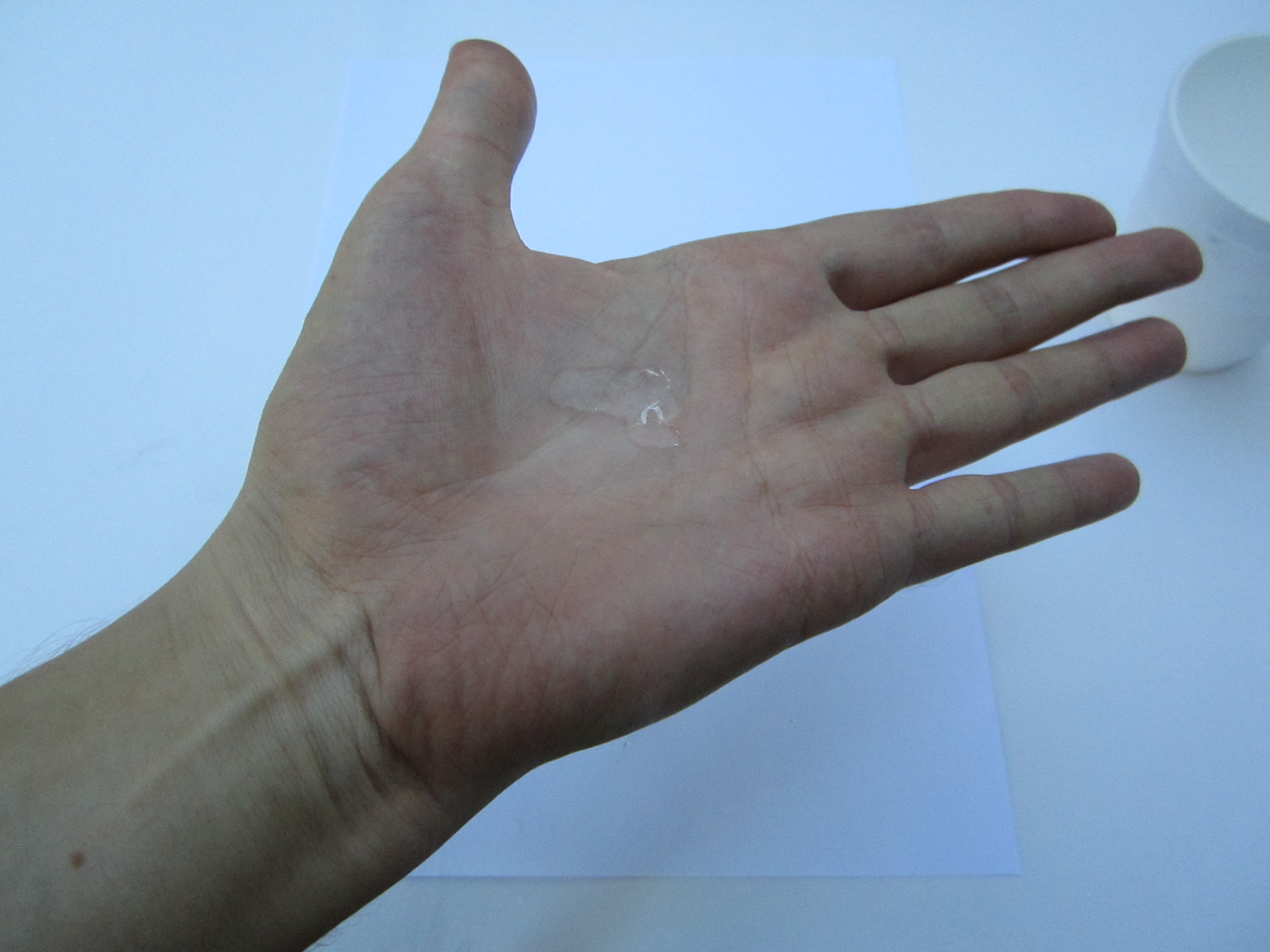

Вот некоторые примеры из снятых опытов:
Капли азота на ладони
Охлажденный сифонный баллончик рассыпается со звоном как твёрдая пластмасса...
